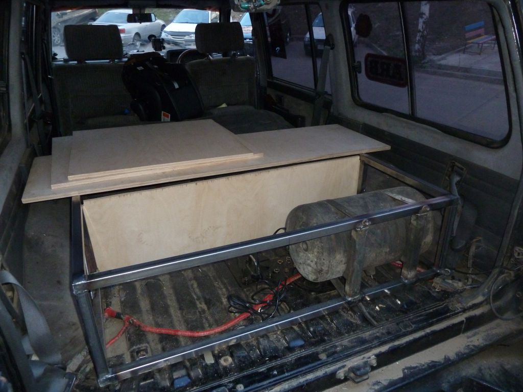

Отправлено: Сталкер от 14:49, 24.05.2011
каркас металлический будет? А про сетку, можно подробнее? Тоже сидения удалил и ручки открутил.. :)
уже металический
черновая фотка

Крепится будет болтами, на которых боковые сидушки были прикручены?
Может рессивер боком вдоль багажника лучше закрепить, доступ к в багажник легче, если там будет выдвижной ящик.
Название: Re: Спальник на горбатый сафарь Ю60
Отправлено: Сталкер от 15:04, 24.05.2011
да болтами, рессивер стоит как надо, там же и компрессор будет. Вдоль багажника будут отсеки под НЗ и вещи, инструмент, по краям арок-такелаж
про компрессор ничего сказано не было, думаешь удобнее, если компрессор будет в самом багажнике стоять, я в смысле обслуживания и других вариантах, может надо будет его вытащить по быстрому?

просто тут очень просто все снимается, откручивается 2 болта М12 и ферма вместе с рессивером ставится в угол гаража.

вчера товарисчь Ирбис сделал раскрой фанеры, очень грамотно с учетом наспех сваренного каркаса.

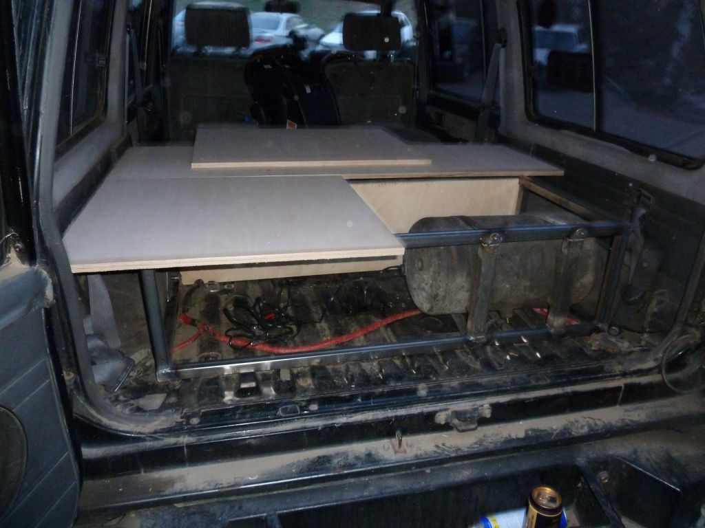

Отправлено: Сталкер от 13:19, 29.05.2011
все идет по плану, окрашены фанерки, седня зашивать синтипон  буду и в целом спальник готов
фотки черновые-вчера.

Отправлено: Сталкер от 23:05, 29.05.2011
еще чуток...

Вот помощники тестируют крышки на мягкость :) два слоя 2см синтипона - нормально, если 3 слоя сделать, будет просто замечательно.
Если не значть, что это в машине, можно подумать это где в домашней обстановке! А синтипон какой марки, я вод думаю, чем бы паралон заменить?

Вот моя заготовка..
