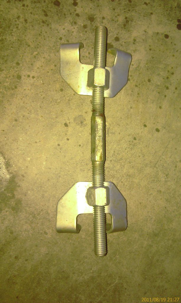

Приобрел 80-е пружины TD. Попытался поставить, но безуспешно. При попытке сжать пружину недавно приобретенными стяжками, одна стяжка сломалась и с визгом, щелкая по траве как пуля, улетела прочь. Я ее не нашел. Поэтому не знаю, разобралась она по сварке, или разогнулась.
Вот такая стяжка:
Благо были старые маленькие стяжки, которыми я лет 20 назад разбирал ВАЗовскую подвеску. С ними поставил на место старую пружину.

Пружины установил:
Для этого пришлось купить хорошие стяжки с прямоугольной резьбой и мощными зацепами:
Шайбы-ограничители от 80-ки, отданные Саней Змеем, не подошли. У них диаметр буртика больше отверстия в кронштейнах моста. Буду заказывать родные шайбы, если не куплю в Иркутске, или не найду б/у.
Однако по внешнему диаметру шайбы Змея четко вписываются в углубление кронштейна моста и там надежно удерживаются от сдвига стенками. Поэтому, как временное решение, буртик с шайб сточен, и они установлены в «пирог» над нижней подушкой. После затяжки до упора наружной шайбы в буртик штока крепление получилось намертво. Шток оказался по центру отверстия в шайбе и стенок отверстия в мосту не касается. Надеюсь, что крепление в таком виде проживет до момента естественной смерти амортизатора.
В связи с вышеизложенным, видимо, будут искать нового хозяина снятые задние пружины из комплекта Tough Dog +2":
В разгруженном состоянии их просадка практически не заметна. Замер по «ватерлинии» даже на 5мм выше, чем на передке. В загруженном состоянии просадка около 1".
