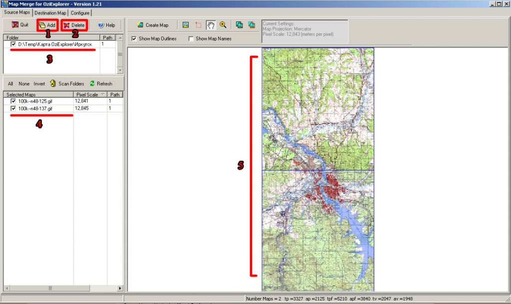

Вот главное окно программы.
Здесь мы видим:
 1. Кнопка добавления папки с картами.
 2. Кнопка удаления карт
 3. Список загруженных папок
 4. Список загруженных карт
 5. Графическое отображение загруженных карт и их местоположение относительно друг друга.
Начинаем работу с программой. Для начала нам нужно выбрать карты, которые мы хотим склеить. Я рекомендую скопировать их вместе с привязкой в отдельную папку. Сделать это необходимо для того, чтобы избежать сканирования программой всего Вашего архива карт, который у некоторых достигает даже 50Гб. Советую не злоупотреблять количеством склеиваемых карт.
Нажимаем на кнопку «Add» (1), выбираем папку с картами (3), видим список загруженных карт (4). Если какие-то карты из списка склеивать не надо, то просто снимаем галочку.

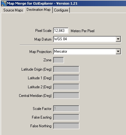

Теперь переходим на вкладку Destination Map в верхней части программы.
Здесь нам нужно задать значение Pixel Scale. Это значение устанавливает количество метров карты на 1 пиксель будущего изображения карты. Этот параметр для разных карт отличается.
Для тех, кому интересно откуда он берётся и какой будет оптимален, поясняю:
Этот параметр (Pix) можно вычислить по формуле:
где: М - это масштаб карты (500м, 1000м и т.д.) Х – это число пикселей на дюйм с которым была отсканирована карта.
Приведу пример: Имеем бумажную карту масштаба 1см=2км. Сканируем её с разрешением 300dpi. Данные подставляем в формулу.
Именно это значение и нужно подставить в поле Pixel Scale.
Если Вы так и не поняли, как вычисляется этот параметр, то снова переходим на вкладку Source Maps. В столбце видим значения Pixel Scale для каждой загруженной карты. Выбираем наименьшее значение, его и указываем во вкладке Destination Map.

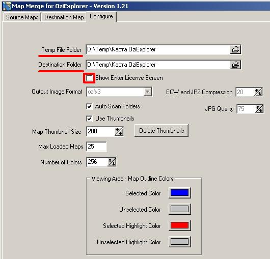

Переходим на вкладку Configure
Здесь нам нужно указать папку для временных файлов и папку, куда программа поместит готовую карту. Также снимаем галочку, как на рисунке.
Настройка закончена. Переходим назад на вкладку Source Maps.
