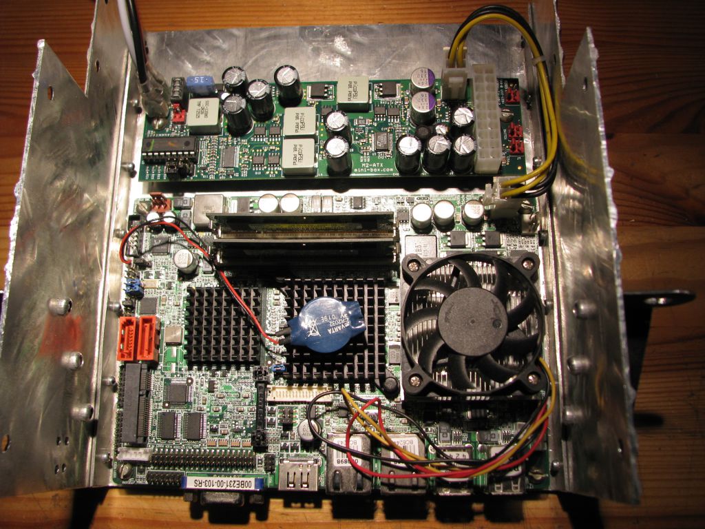

Ну вот уже и закончится эволюция кронштейна для навигации:
http://irkutsk-4x4.ru/index.php?topic=6032.0 (http://irkutsk-4x4.ru/index.php?topic=6032.0)
До полноценного CarPC!
Монитор:
http://irkutsk-4x4.ru/index.php?topic=6032.msg287468#msg287468 (http://irkutsk-4x4.ru/index.php?topic=6032.msg287468#msg287468)
Корпус:
http://irkutsk-4x4.ru/index.php?topic=6032.msg288728#msg288728 (http://irkutsk-4x4.ru/index.php?topic=6032.msg288728#msg288728)
Платы пришли, начинаю сборку:
Работы еще не мало. Подбор и изготовление шлейфов, кабелей, установка ПО, домашняя настройка, настройка в машине.

Отправлено: Fly-fisher от 14:04, 31.01.2014
 Едем дальше...
Три круга по радиолавкам Иркутска дали небольшой результат: среди гор разъемов с шагом 2,54мм найдена планка-гнездо 2 ряда с шагом 2 мм. Из нее накромсал необходимых разъемов и собрал кабели:
В страшном сне не пожелаю никому :wall: . Может не привык просто еще :pardon:
Собираю, оптимизирую прокладку кабелей, минимизирую их длину:
В корпусе монитора контроллер матрицы, keypad матрицы, контроллер touchscreen. Там же готовое гнездо под самодельный блок с кнопками ON, RESET и светодиодом HDD:
Компоновка, приближенная к боевой:
На ней же виден самодельный блок ON, RESET, HDDLED
Поехали!:
Осталось дождаться из Москвы миллиграммовый четырехпиновый разъем на 5мм ленточный шлейф, подключить тачскрин, и можно втыкать в машину :)
Название: Re: CarPC в TLC78
Отправлено: Луноход от 14:47, 31.01.2014
Для пылезащиты целесообразно проклеить все щели изнутри каким-нить герметиком.
А на вход воздуха охлаждения-фильтр.
Отправлено: Fly-fisher от 15:00, 31.01.2014
Тут дело такое...
Посредственная пылезащита всё равно пыль пропустит. А строить военный корпус с фильтрами и особой вентиляцией будет в пару-тройку раз дороже всего компьютера. Поэтому я пойду другим путем: вообще закрывать корпус не буду %)
Лучше по неолбходимости вскрывать и пылесосить :rus:
Олег, а у тебя часом четырехпиновый разъем на 5 миллиметровый ленточный шлейф часом не завалялся?
Отправлено: Vanchoper от 20:31, 31.01.2014
Винт твердотельный? А то обычный помрет от тряски. И кулер на проце - зло, лучше взять медную пластину обеспечить ее контакт с процом и корпусом ПК через КПТ-8, он же алюминиевый, пусть тепло забирает.
Отправлено: stass_03 от 22:06, 31.01.2014
Ой не люблю я все эти вентиляторы (вообще и в машине в частности)... Сколь по цене встало щастье-то? Не проще было купить какой-нить ЦФ-19 ?
Отправлено: Fly-fisher от 22:33, 31.01.2014
Это предположение, или личный опыт? Я, например, пользую в машине с 2007 года HP TC4200. Нифига не защищенный планшетник-трансформер. С самым обычным винтом. Ну никак не дождусь уже, когда уже это хозяйство уже помрет уже :wall:
И не надо меня агитировать за SSD :bear:  Рано или поздно он там появится. Скорее всего вторым (системным).
См. первый ответ :be:
Да пусть вертится! Мне то что до него? У всех вертится, и у меня пусть вертится.
По поводу альтернативы в виде защищенника. Кто хоть раз пользовал или хотя бы видел полноценный CarPC уже никогда этот вопрос не задаст. А какие у меня планы впереди - оооооооооо! Только низкоуровневое программирование опять осваивать придется.
По цене точно раз в пять дешевле получится, чем Panasonic TOUGHBOOK CF-19. Особенно учитывая, что детали все поштучно заказаны падищевле. И особенно то, что не взят готовый безкорпусной монитор, а тоже набран поэлементно. Готовый такой монитор сразу вылетает по стоимости за тридцатник. А по качеству и яркости монитор CF-19 курит...

Пришлось урезать корпус на 30мм. Он строился по квадратной панели, а в круглой 2DIN гнездо оказалось мельче:
Комплект стал существенно компактнее:

Отправлено: Fly-fisher от 17:27, 26.02.2014
А есть у кого в закромах на выброс девайсы со встроенными USB хабами (клавиатуры, мониторы с ЭЛТ и прочее)?
Так и не нашел, откуда выдрать. Зато купил вот такой замечательный китайский USB-хаб под брендом ДНС:
Замечательность его в том, что из платы не нужно выпаивать розетки. На этом его достоинства заканчиваются, и начинается вселенская печаль. Отзывы о нем в сети - хуже не придумаешь. Но как подопытный кролик - очень милая вещица.
На плату припаял новые качественные провода, т.к. старые, закрепленные силиконом, стали отваливаться при минимальном покачивании :) :
И собрал на монтажной плате вот такую приблуду:
Смонтировал ее в потолочную консоль:
Теперь USB-порты у меня над головой наконец ожили:
Одновременно хаб умудряется читать три флэшки. С одной при этом воспроизводит музыку. Так что думаю меня он на первое время устроит. В ближайших планах прицепить к нему GPS приемник.
