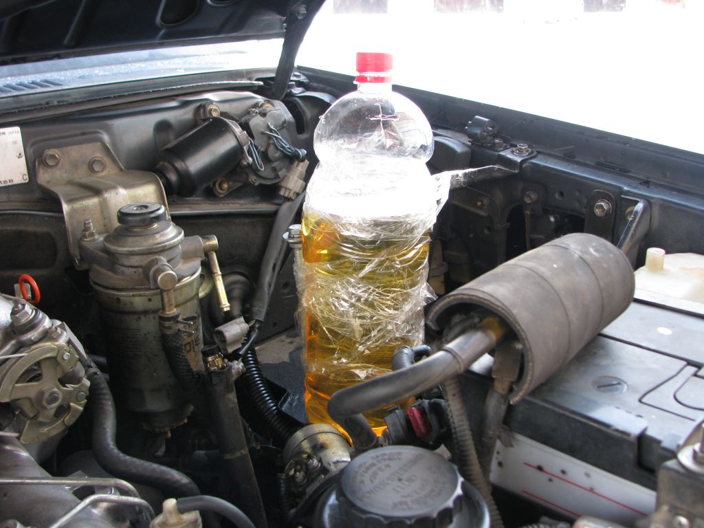

				Промыл себе топливную систему 1KZ-TE средством Wynn’s:
Предварительно изучил имеющуюся в сети информацию и составил четкую последовательность действий, в соответствии с которой почти полностью выполнил промывку:

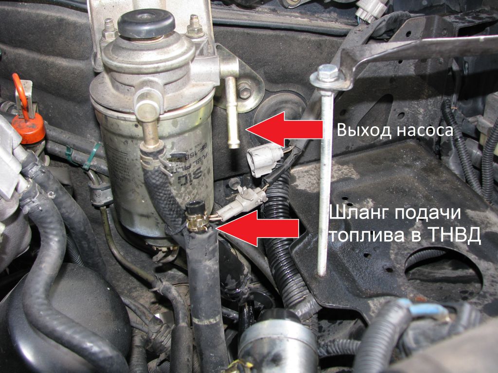

        - Шланг подачи топлива в ТНВД снять со штатного топливного фильтра. Завести двигатель. Заглушить, когда начнет троить:

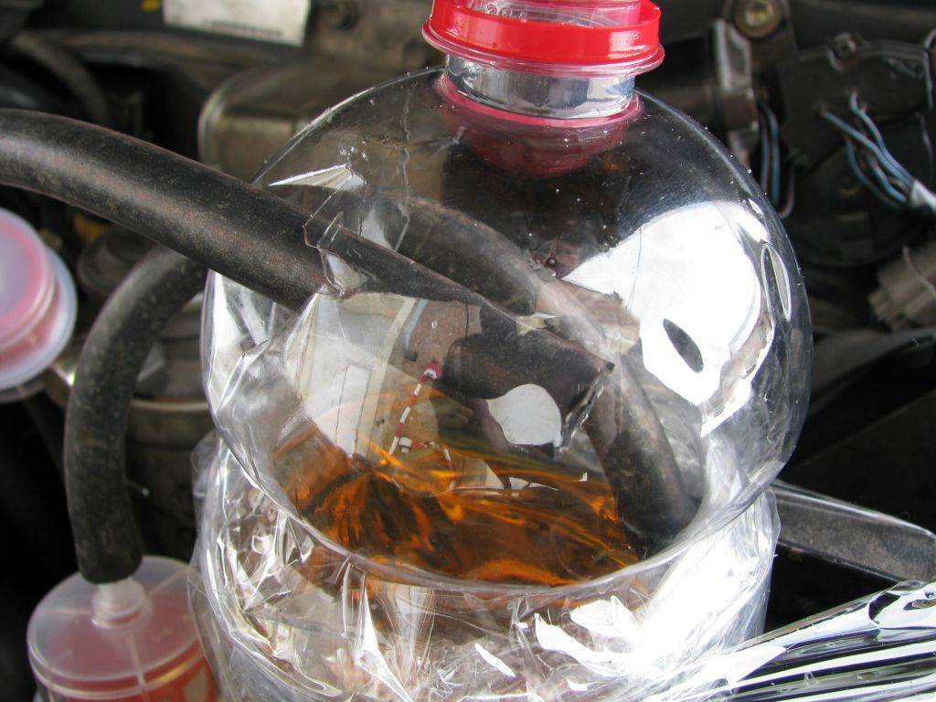

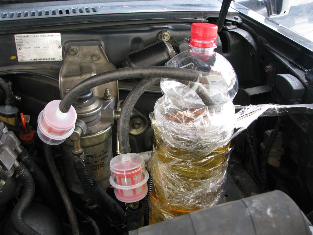

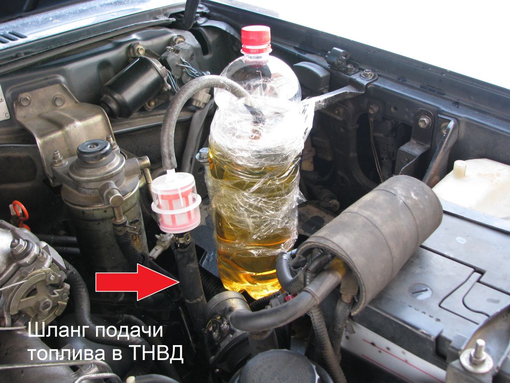

        - Заполнить промывочную емкость 1,5л жидкости Wynn's, надежно закрепить ее в подкапотном пространстве:

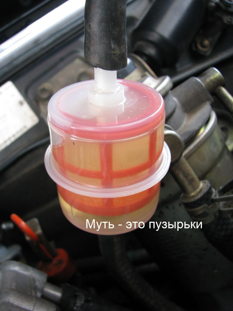

  - Шланг подачи топлива в ТНВД, снятый с фильтра, посредством дополнительного шланга с врезанным сетчатым фильтром завести в промывочную емкость, максимально погрузив в Wynn’s:

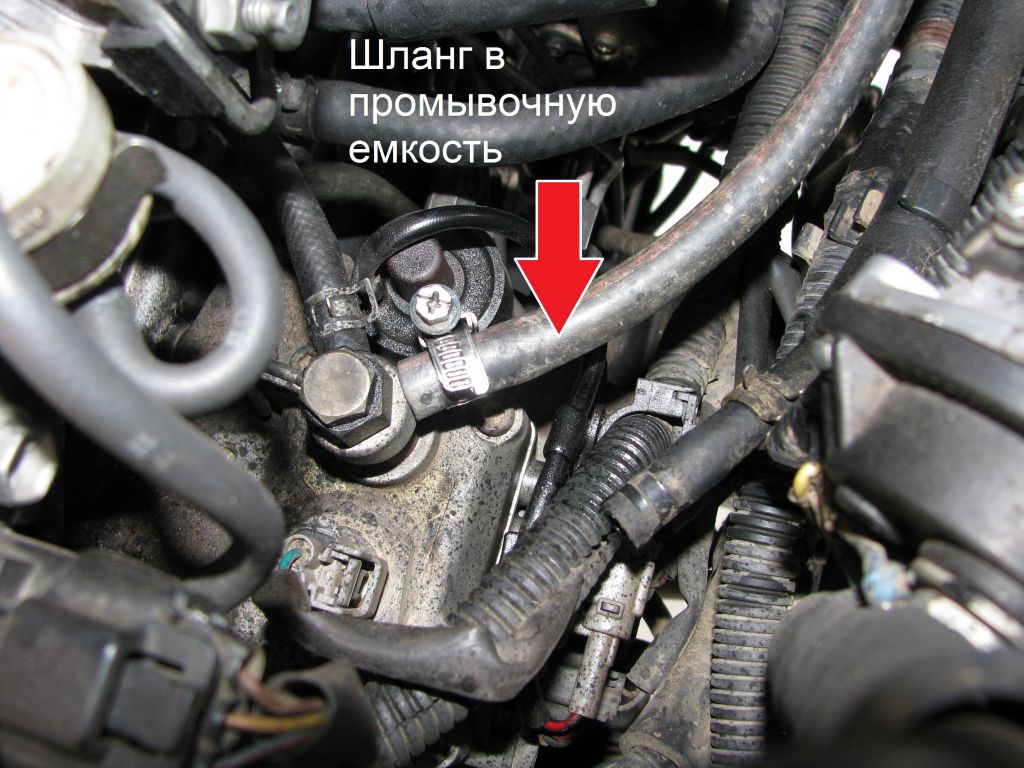

  - Снять штатный шланг выхода обратки с  ТНВД:
  -  установить вместо него дополнительный шланг с врезанным сетчатым фильтром, завести его в промывочную емкость, не погружая.
  - Завести двигатель.
 - Увеличить обороты до 1300-1700 оборотов для прокачки завоздушенной системы.
 - После прокачки (визуально по пене в обратке) снизить обороты, выдержать 15 мин. при 1000 об\мин.:
        - Заглушить на 15-20 мин.
 - Завести двигатель. Выдержать 8 мин. при 2000 об\мин.
 - Заглушить турботаймером на 15-20 мин.
 - Завести двигатель. Выдержать 4 мин. около 3000 об\мин., поочередно увеличивая и снижая обороты. Заглушить турботаймером.
 - Завести двигатель при полностью нажатой педали акселератора. После выхода на максимальные обороты заглушить двигатель. Повторить 5-6 раз.
 - Завести двигатель. Выдержать на холостом ходу до полной выработки жидкости Wynn’s. Заглушить, когда начнет троить.
 - Установить в исходное состояние шланг подачи. Завести двигатель. Прокачать топливом остатки жидкости Wynn’s в промывочную емкость (примерно 1,5 л).
 - Установить в исходное состояние шланг обратки.
 - Прочистить сеточки ТНВД.

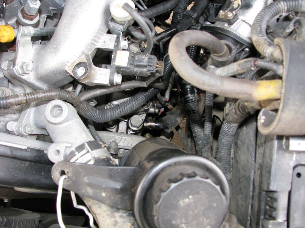

Все прошло как по маслу, за исключением прочистки сеточек. Для упрощения доступа к ТНВД отвязал бачок ГУРа:
Начал разбирать впускной штуцер, но понял, что дальше не получится, т.к для его выворачивания необходима высокая головка на 17. В планах было еще почистить как минимум полость болта обратки, сеточку датчика температуры. Но к датчику температуры лезть испугался, поскольку он находится в ограниченном пространстве и сверху закрыт еще всякой фигней, которую пришлось бы откручивать. Разбирать болт обратки уже и не стал, т.к. он последний в цепочке сборщиков грязи.
Результат, который был получен:
1.     Сетчатые фильтры, использованные при промывке, остались абсолютно чистыми.

Ну раз такое дело, то сам рассказываю :rus: :
Для начала нужно снять лишнее, что мешает добраться до ТНВД, в первую очередь бачок ГУРа:
Вот бачок снят, под ним открылся впускной жиклер:
С жиклера простой головкой на 17 откручивается верхняя пустотелая заглушка, снимается кольцо-прокладка:
Вид после операции:
Снимается кольцо с трубками, из под него убирается кольцо-прокладка:
Высокой головкой на 17 выкручивается жиклер:
Вид после операции:
В моем случае, как и у многих других, ни в полости болта, ни в самом колодце сеточку найти не удалось :pardon: . Поскольку маловероятно, что до меня кто-то в ТНВД лазил, скорее всего, это как раз модель ТНВД без сеточки на входе.
Для дальнейших действий демонтируется датчик наддува и его фильтр:
На всякий случай дунул в фильтр и выявил, что он негерметичный. Возможно, в этом причина моих бессонных ночей :wall: .
Вот он, партнумбер 90917-11036, стоимость около 400 рублей:
Далее выкручивается болт обратки, снимается кольцо с трубками, медные колечки:

Далее - датчик температуры. Он зарыт глубоко и неудобно. Для улучшения доступа я отстегнул хомут, удерживающий кабель. Сначала снимается разъем, затем накидывается сверху накидной ключ на 24:
Вид после выкручивания:
Лучше получить снимок без снятия ТНВД не удастся :pilot: . Из черной дыры извлекается сеточка :moil: . Аккуратно! Ее можно уронить как при демонтаже, так и при установке! Я уронил ее дважды, оба раза удачно: она проваливалась насквозь и падала в смотровую яму. Почему-то колечек никаких между датчиком и сеточкой не обнаружил. Надеюсь, что не профукал :pleasantry: .
Вот сеточка на фоне датчика температуры:
Была она абсолютно чистая, соответственно вся процедура «чистки сеточек» носила профилактический и рукочесательный характер :heat: .
