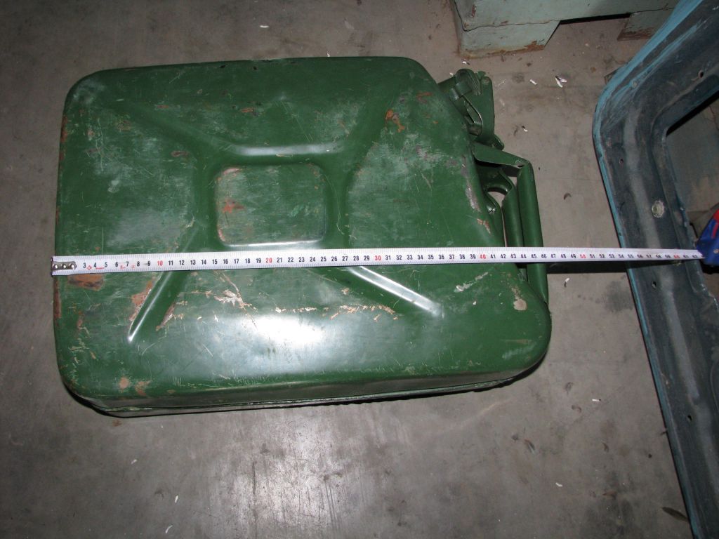

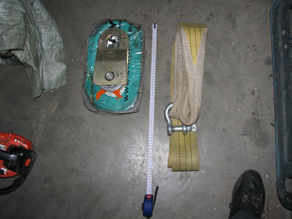

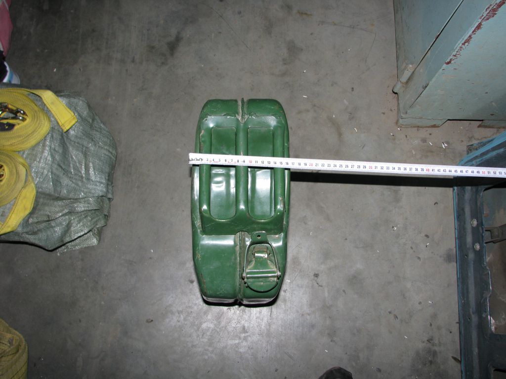

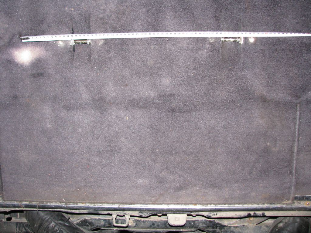

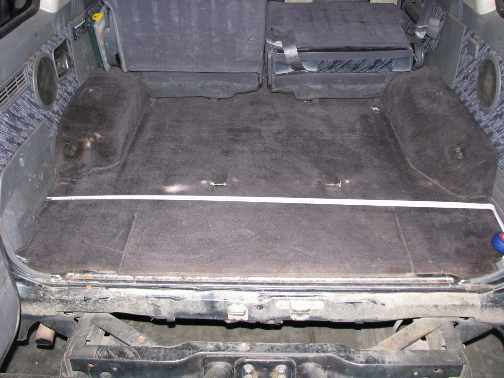

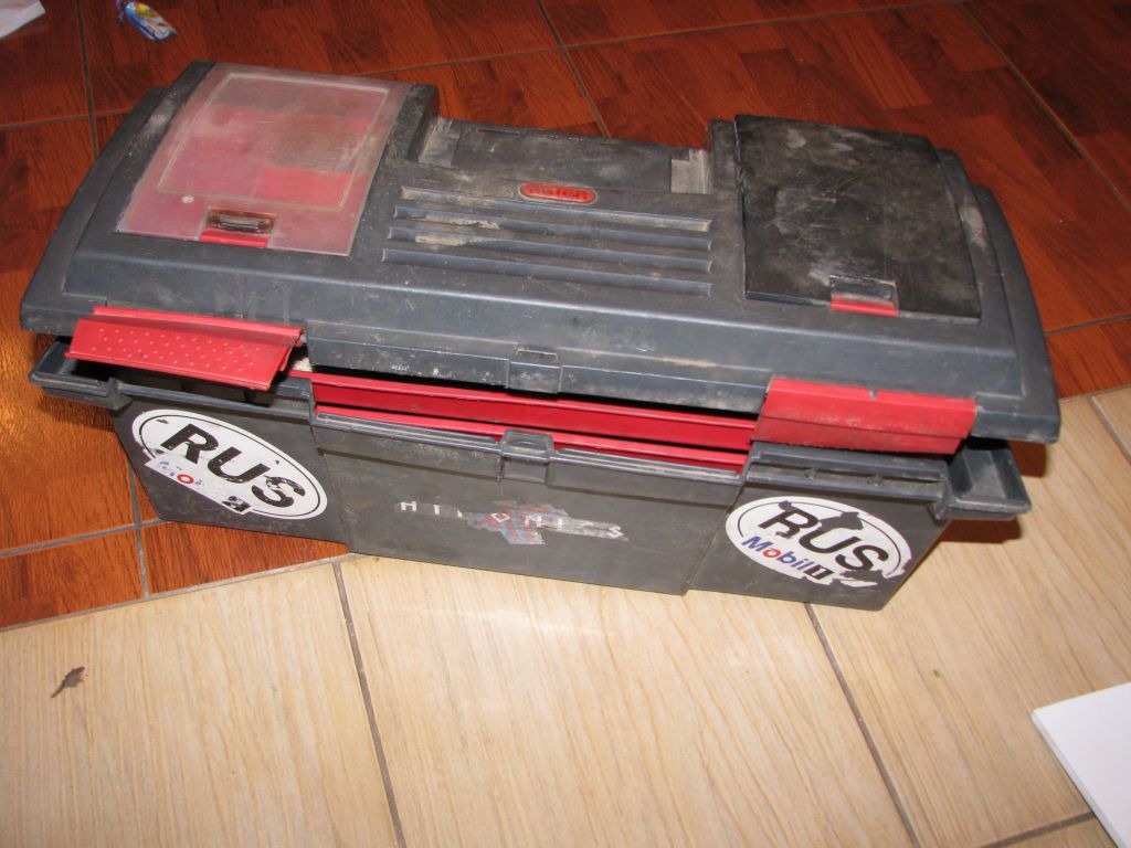

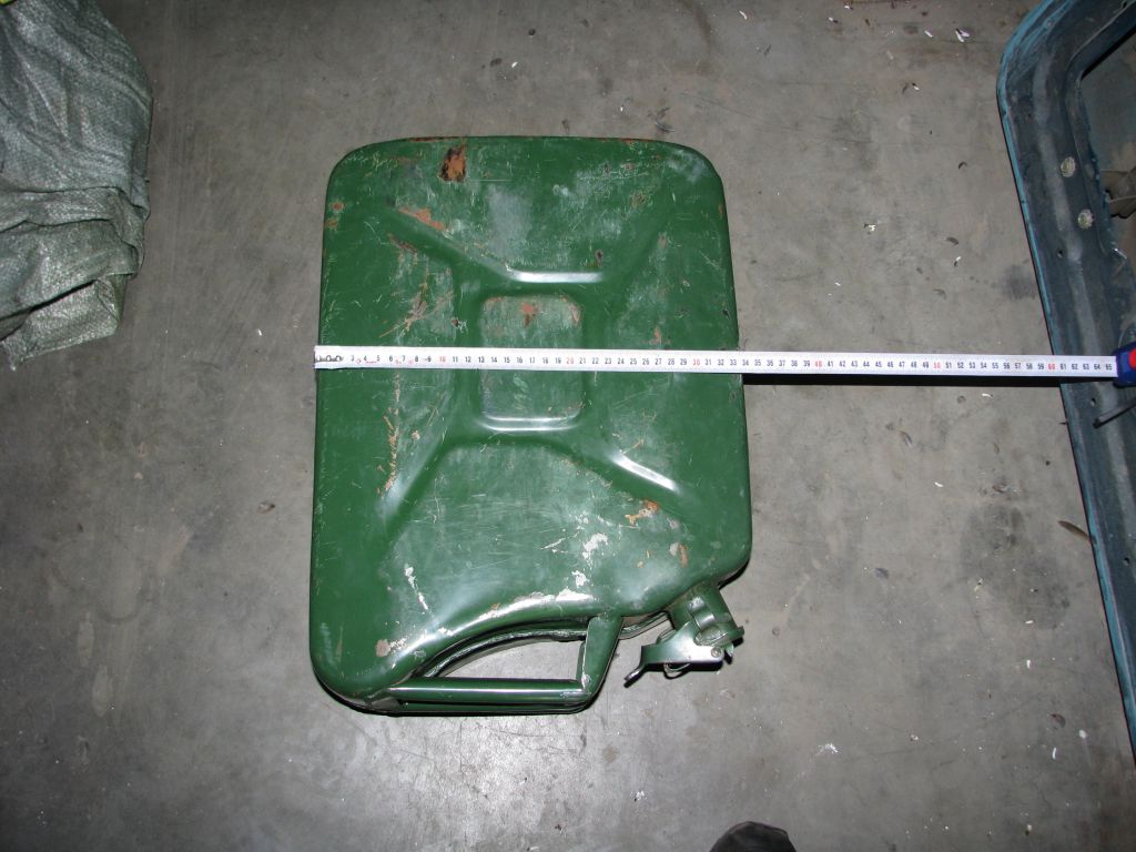

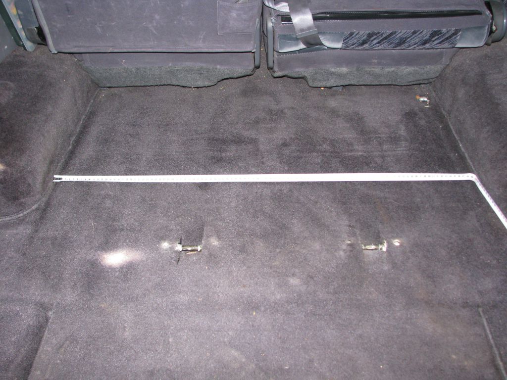

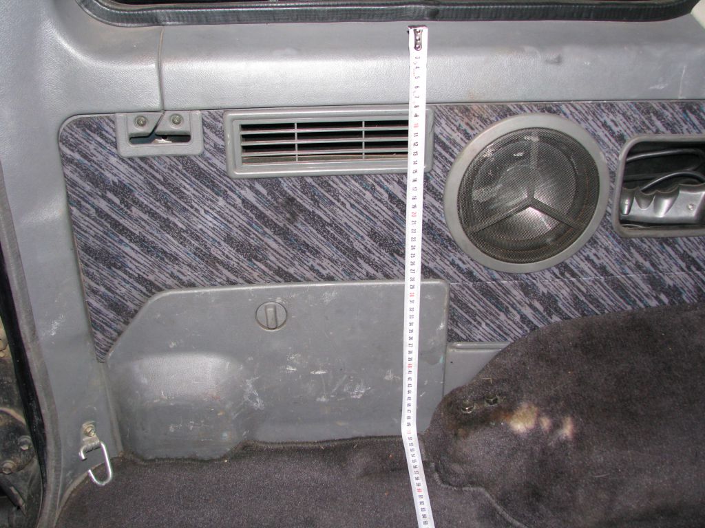

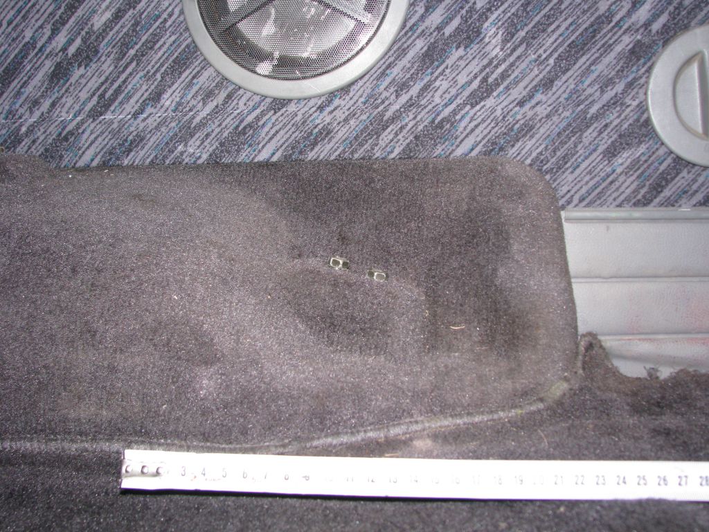

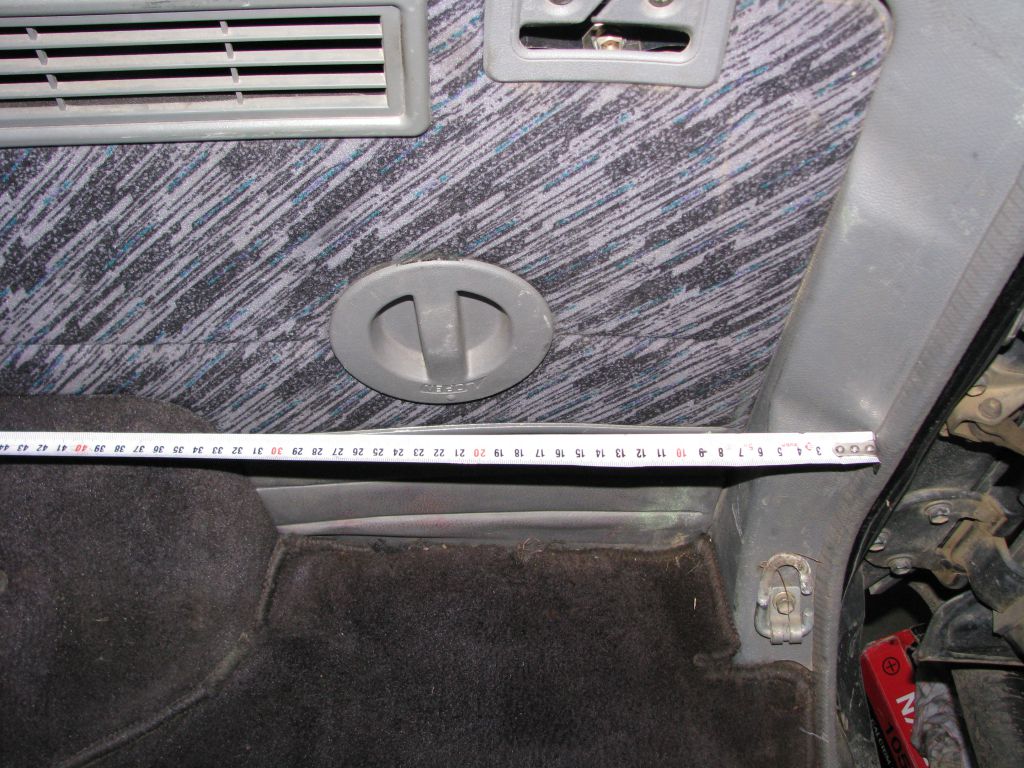

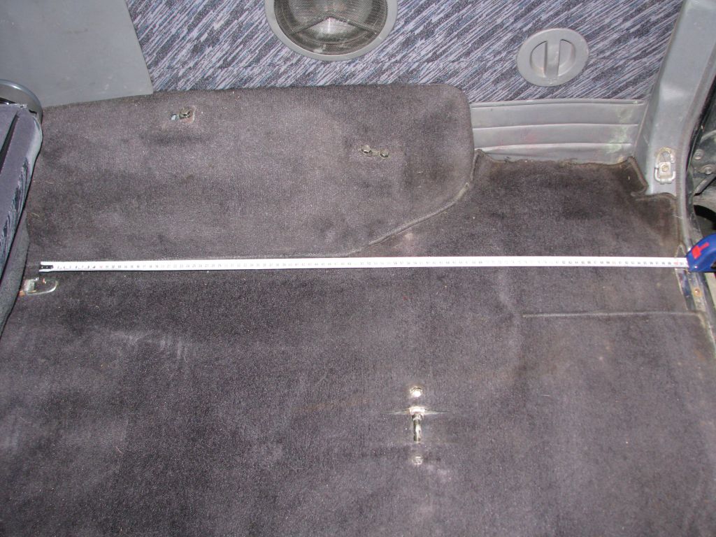

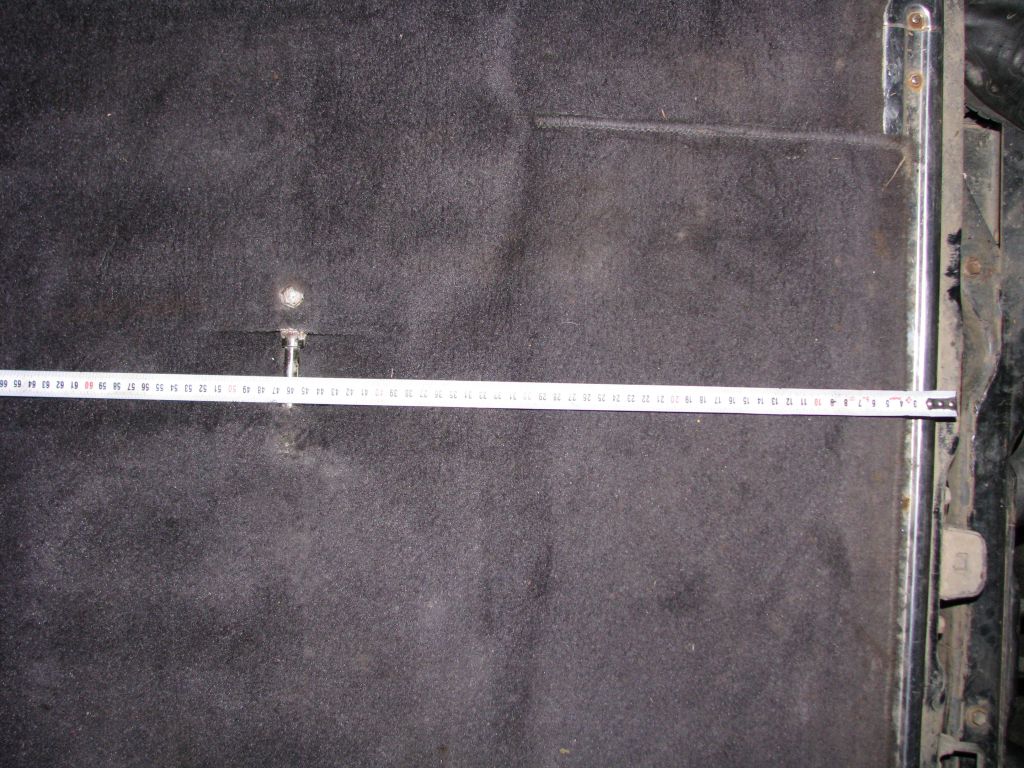

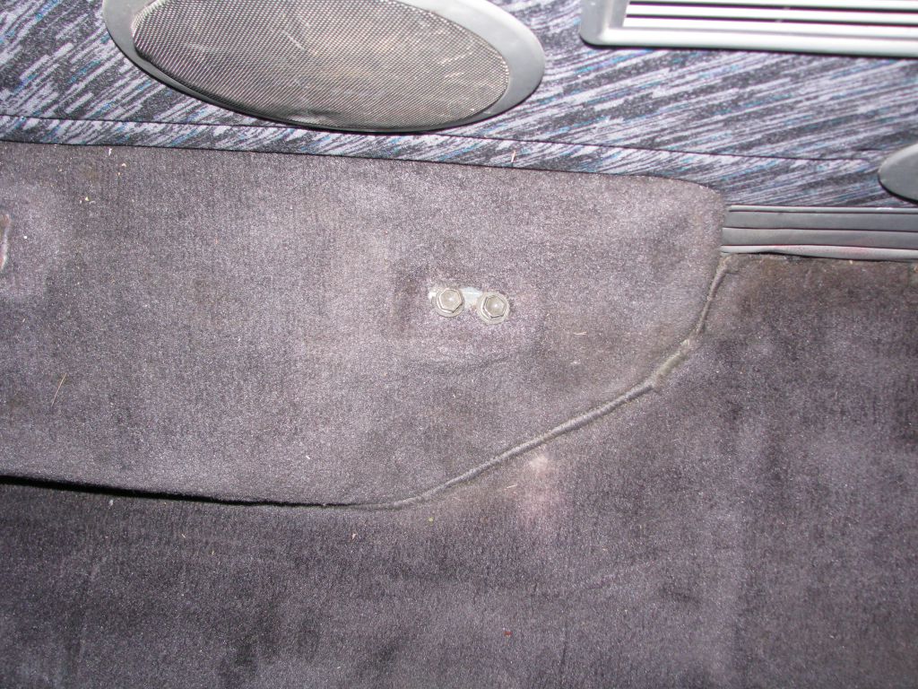

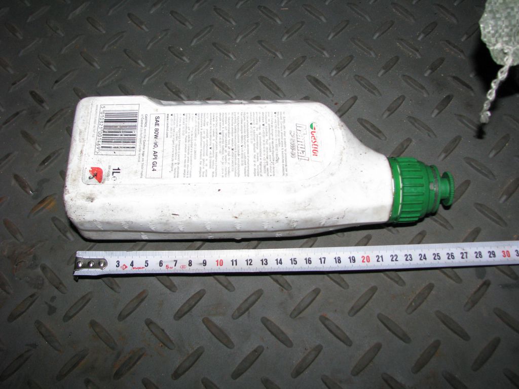

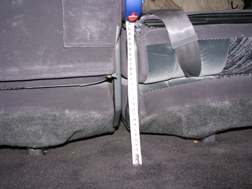

Начал строительство с замеров багажника и основного шмурдяка:

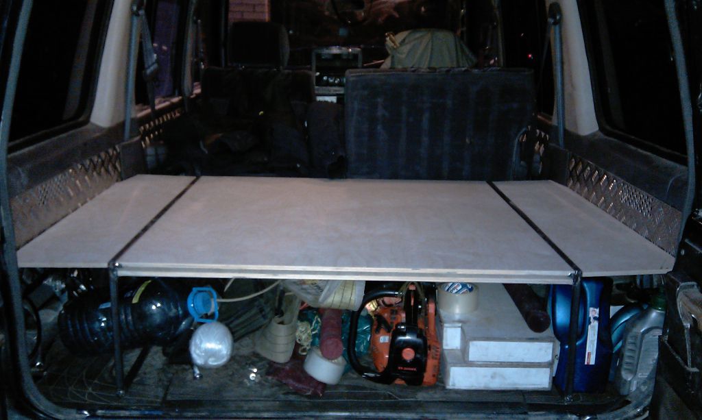

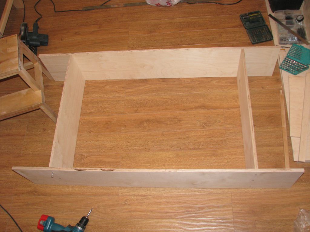

Потом вычертил багажник, набросал конструкцию и раскрой. Основа сооружения из фанеры 15 мм, остальное из 12 мм:

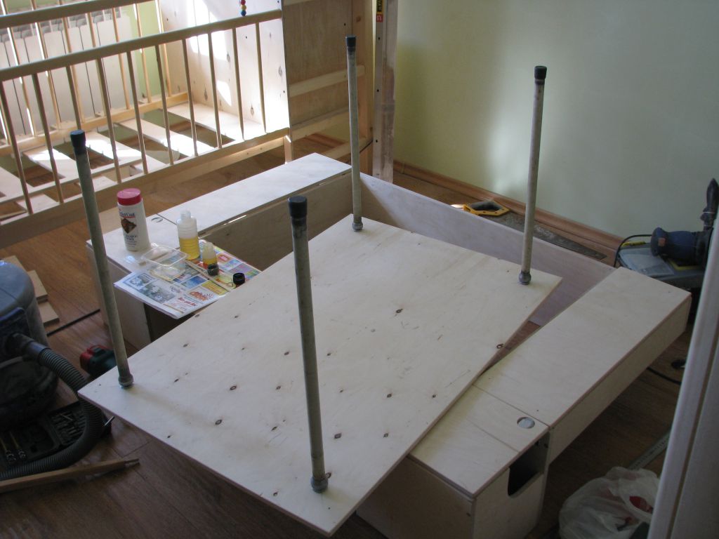

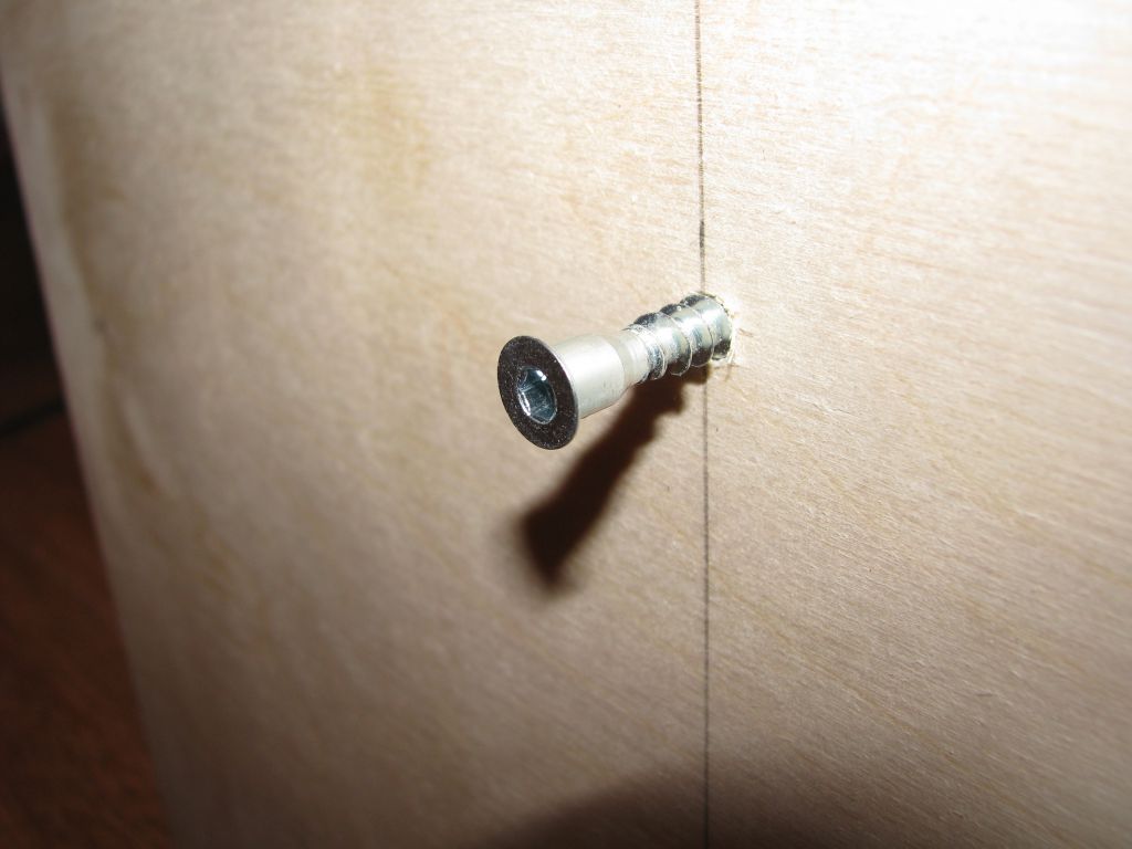

Сборка на винтах-конфирматах:

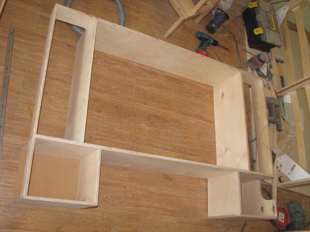

Вот рама:
Вот задняя часть:
Вот конструкция в сборе:

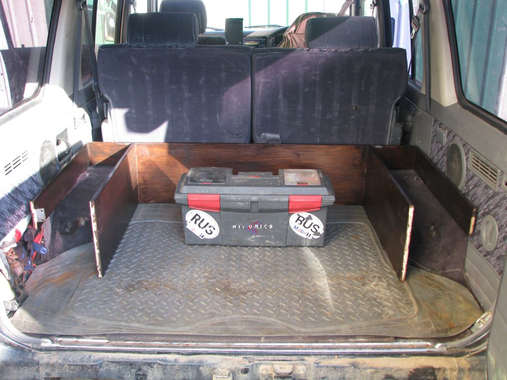

После сборки рамы была натурная примерка, по результатам которой пришлось таки вносить корректировки в чертежи и конструкцию.

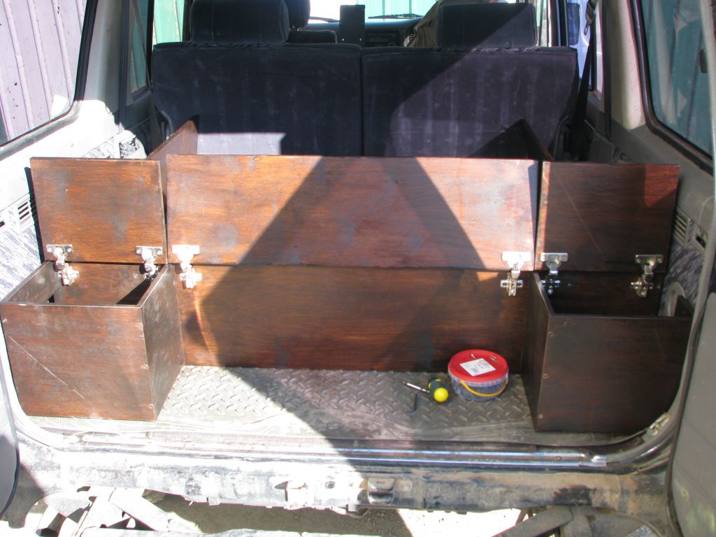

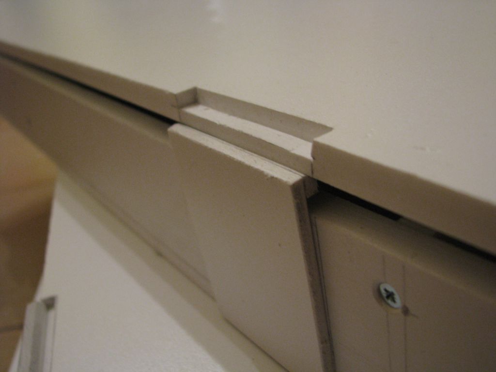

Вот установлены крышки:

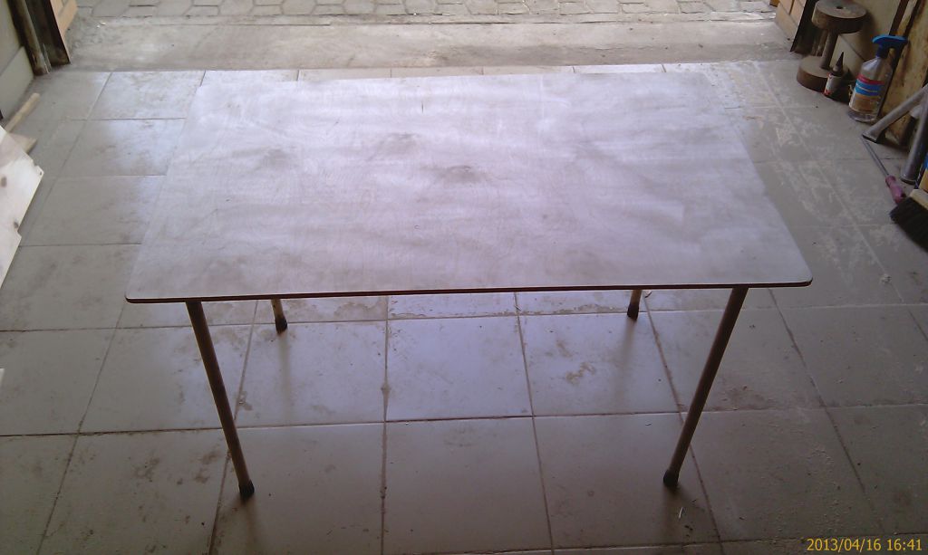

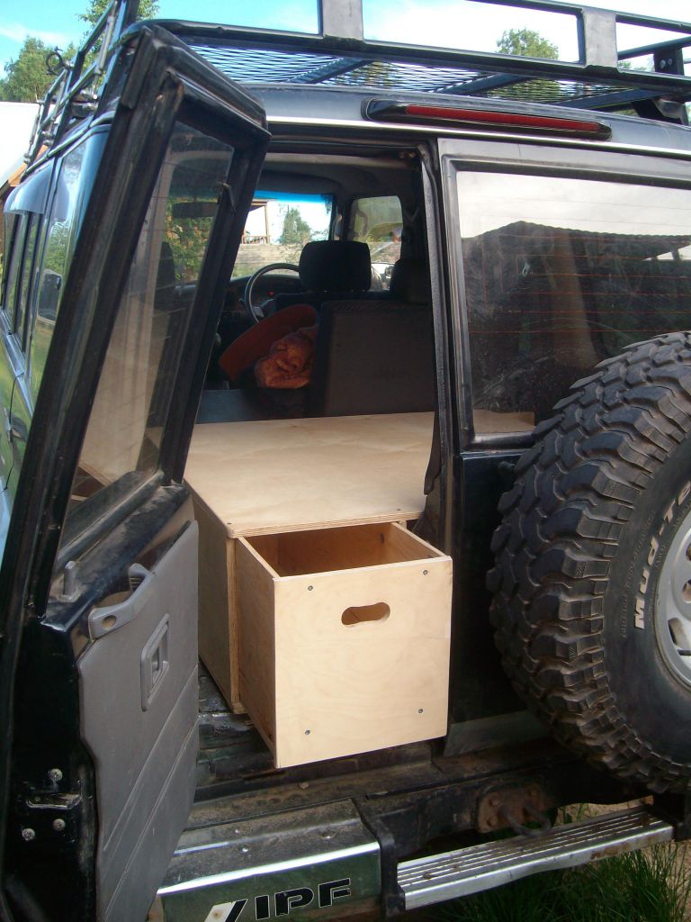

А вот так средняя часть крышки легким движением превращается в стол (на заднем плане уже почти достроенная двухъярусная койка для моих девчонок :) ):

Отправлено: Fly-fisher от 13:11, 02.10.2010

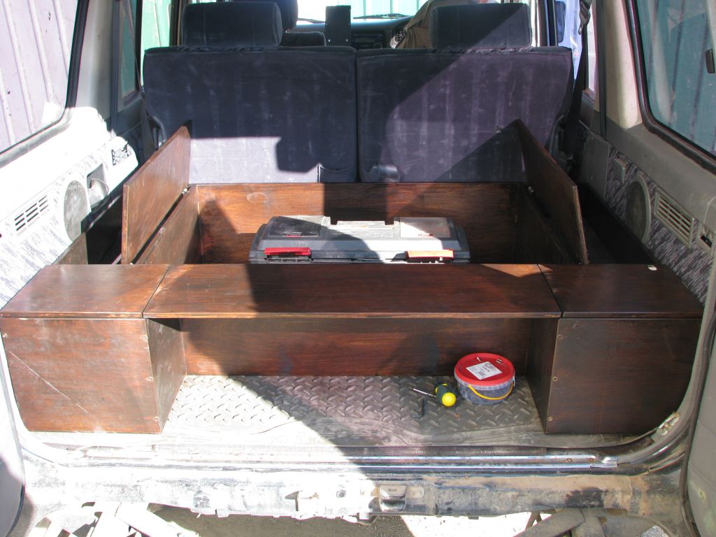

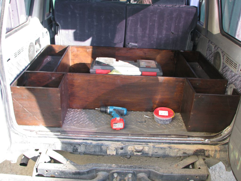

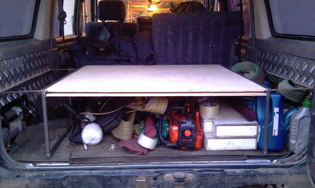

Сборка на месте.
Каркас:
Крышки:

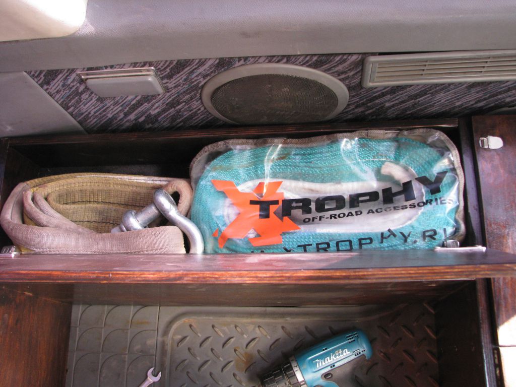

Так уместился весь такелаж:
Жидкости и прочие приблуды:
Быстродоступный шмурдяк:
Поскольку средняя крышка постоянно будет находиться на воздухе, в т.ч. под дождем, она пока проходит дополнительную обработку:

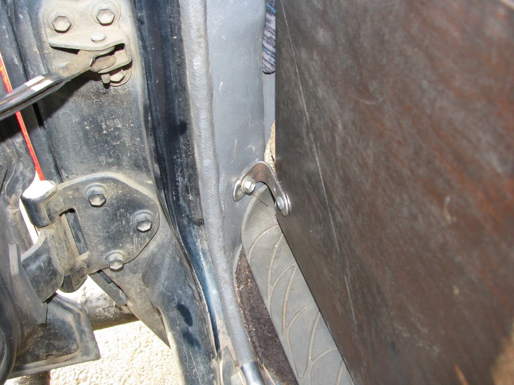

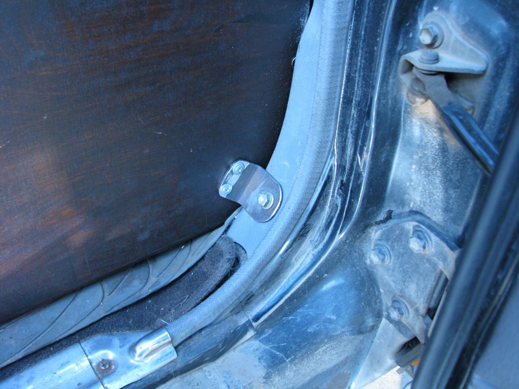

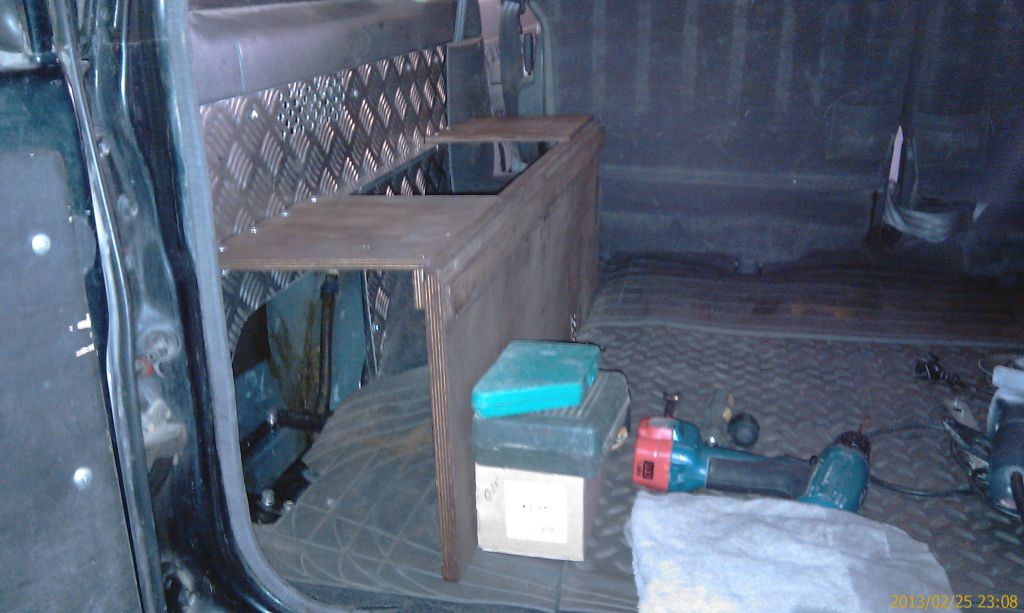

Готово :) :

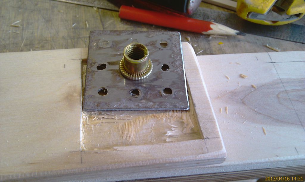

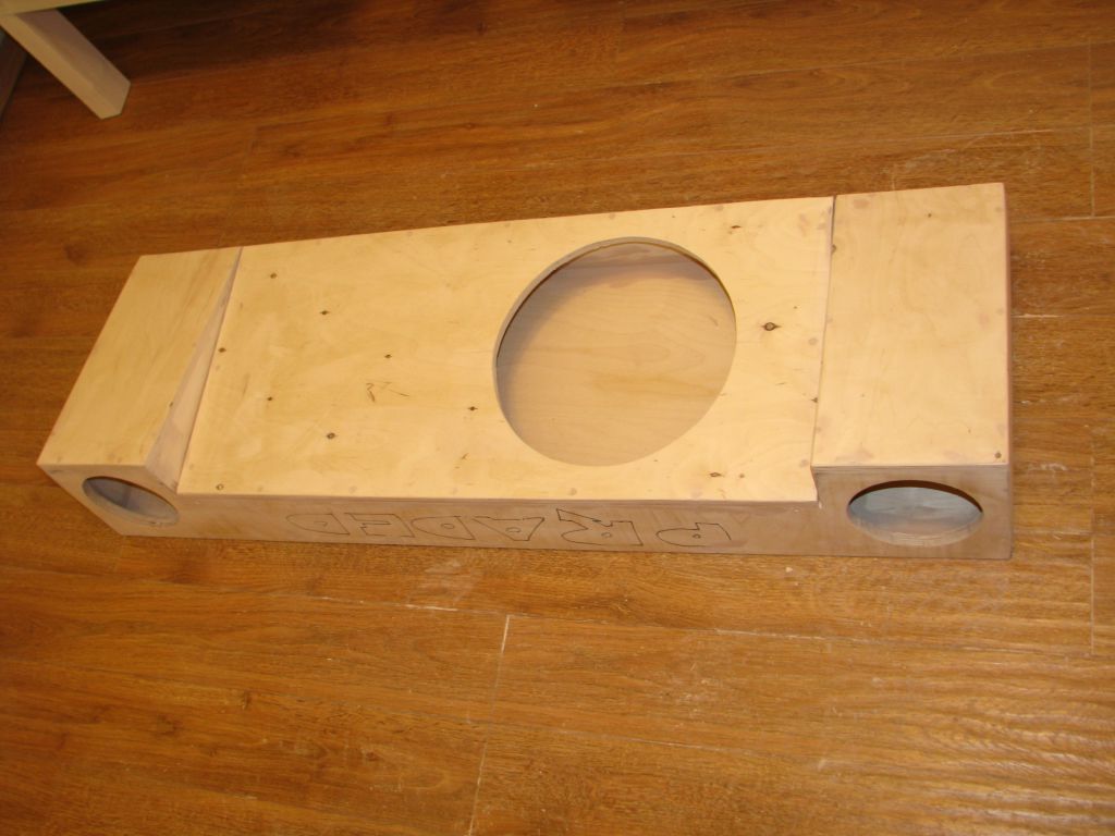

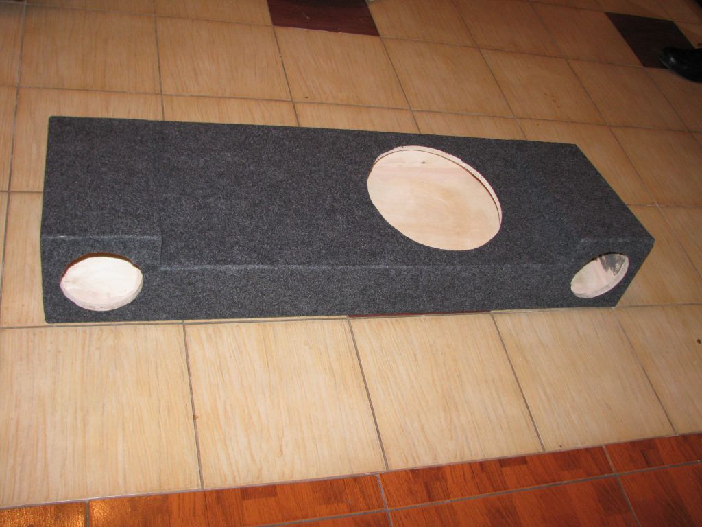

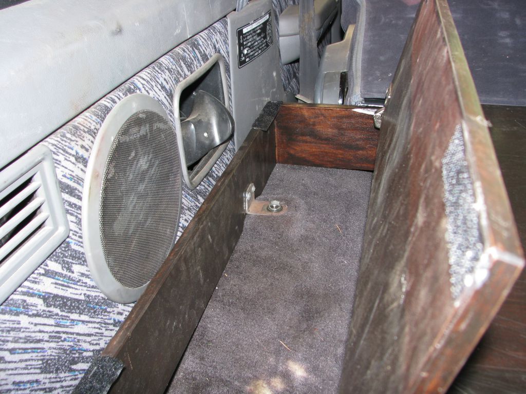

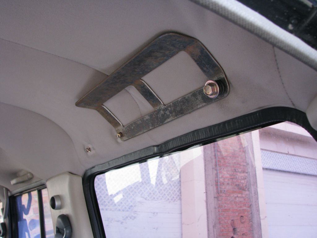

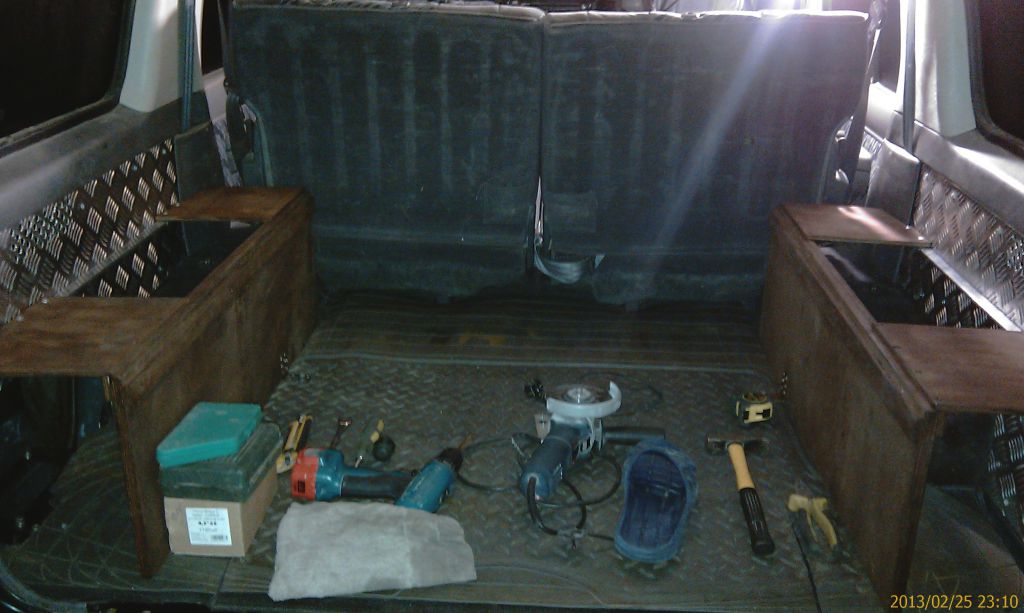

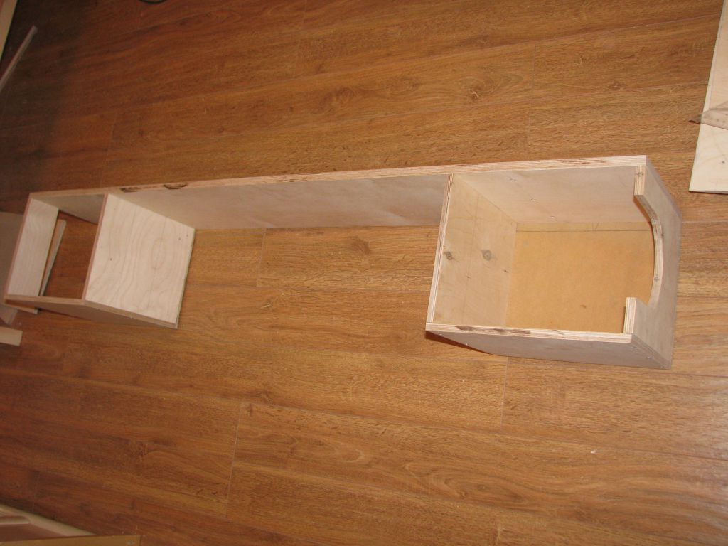

А теперь кое что новенькое %) . В багажник под крышу ЗЯ для низкопрофильного (82мм) сабвуфера PIONEER TS-SW3001S2 объемом 22,6л, он же - ящики для задних АС 160мм, он же - платформа для усилителя и CarPC :rus: :
Кронштейны крепления на точки ремней дополнительного ряда сидений и ручки для пассажира:
Голый ящик:
Он же обшит карпетом:
Вот подиумы на переднюю дверь для АС 160мм:
Вот клей для карпета:
Монтировать буду, когда подкоплю денег на усилок, саб и пару АС.

Зачод!
А нада еще подумать как там расположить Усь размерами 500х250х50 :)
И как пучок проводов (5 двужильных акустики, +, масса и 2 низкоуровневых) к нему подводить.
Название: Мебель в багажник TLC78
Отправлено: Fly-fisher от 23:25, 07.11.2010
Зачод!
Всё уже подумано! Площадка под усь предусмотрена рядом с отверстием саба. Провода силовые и на передние АС по машине пойдут под обеими порогами. Дальше под облицовкой задних стоек, далее сверху на короб, там, где не видно, далее по сквозным трубкам через ящик прямо под корпус уся. Видимая часть проводов будет выныривать из-под усилка и сразу втыкаться в его разъемы. Музыка будет не с головы, а с CarPC коротким оптическим патчкордом SPDIF, соответственно я избавляюсь от длинных межблочников и помех.

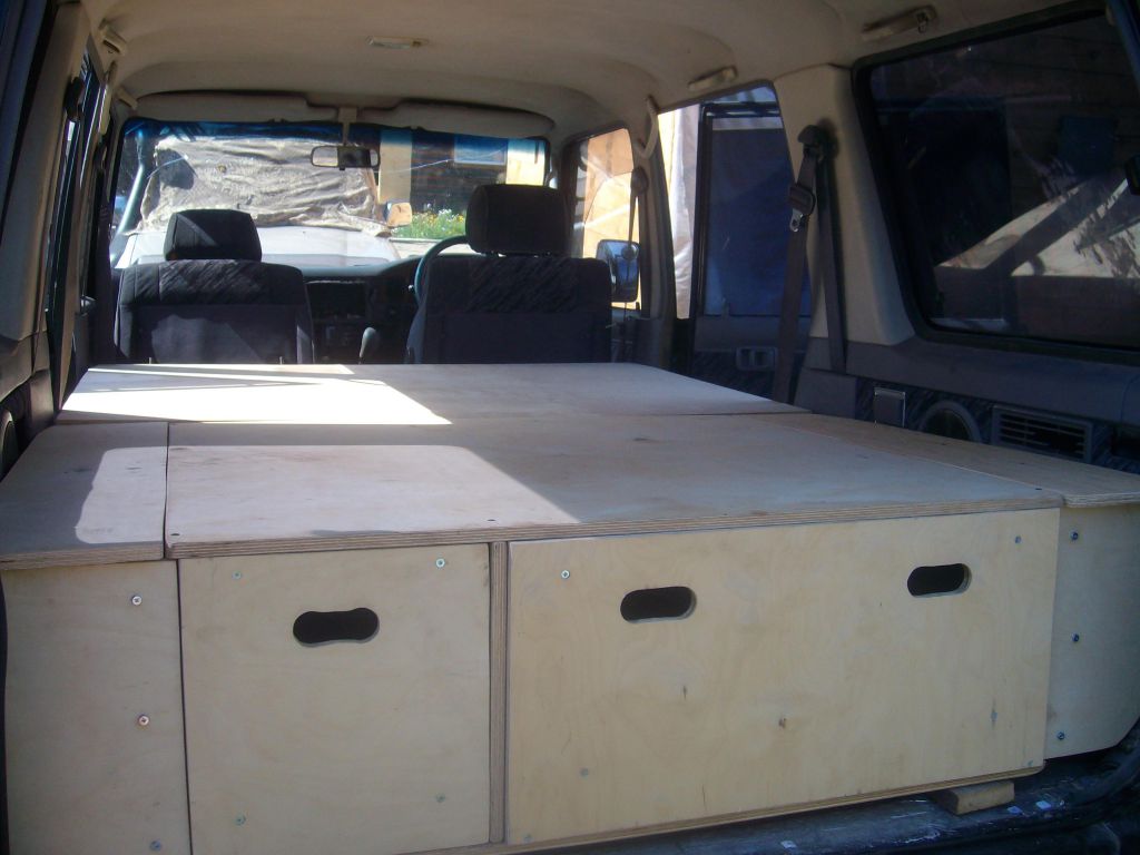

Отправлено: Fly-fisher от 23:54, 10.01.2011

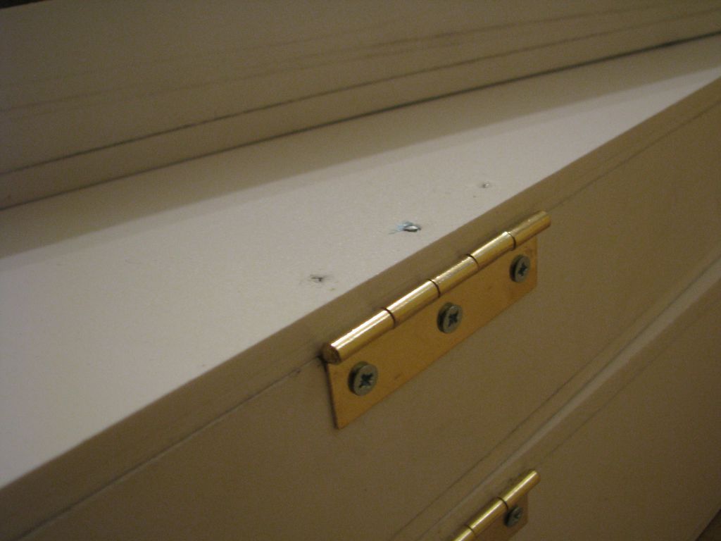

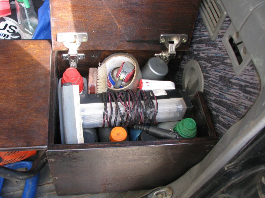

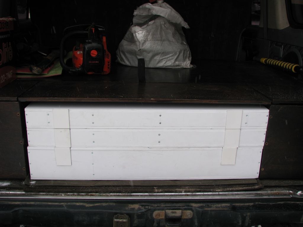

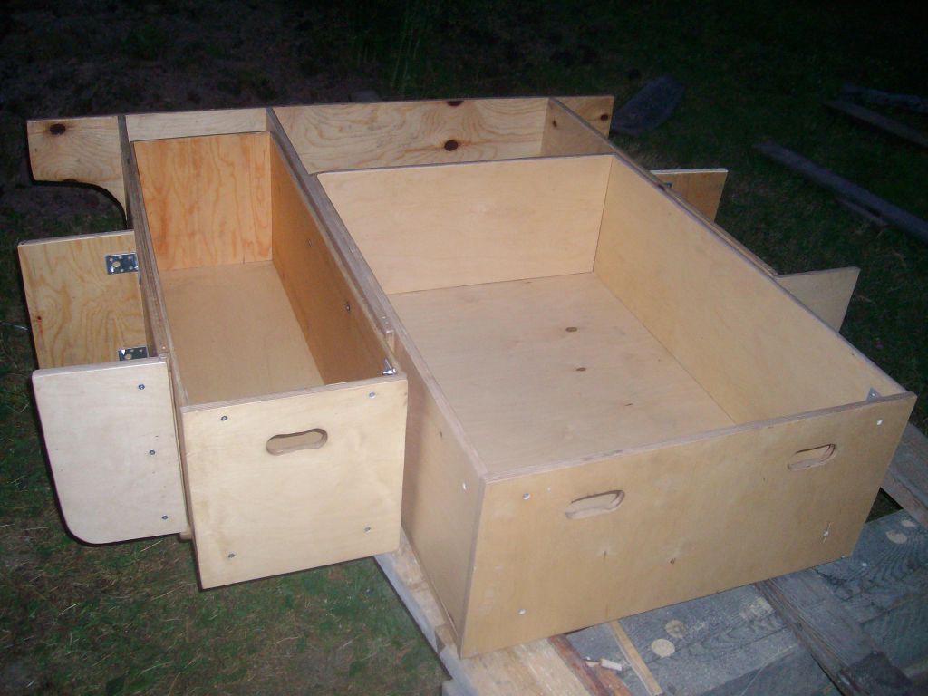

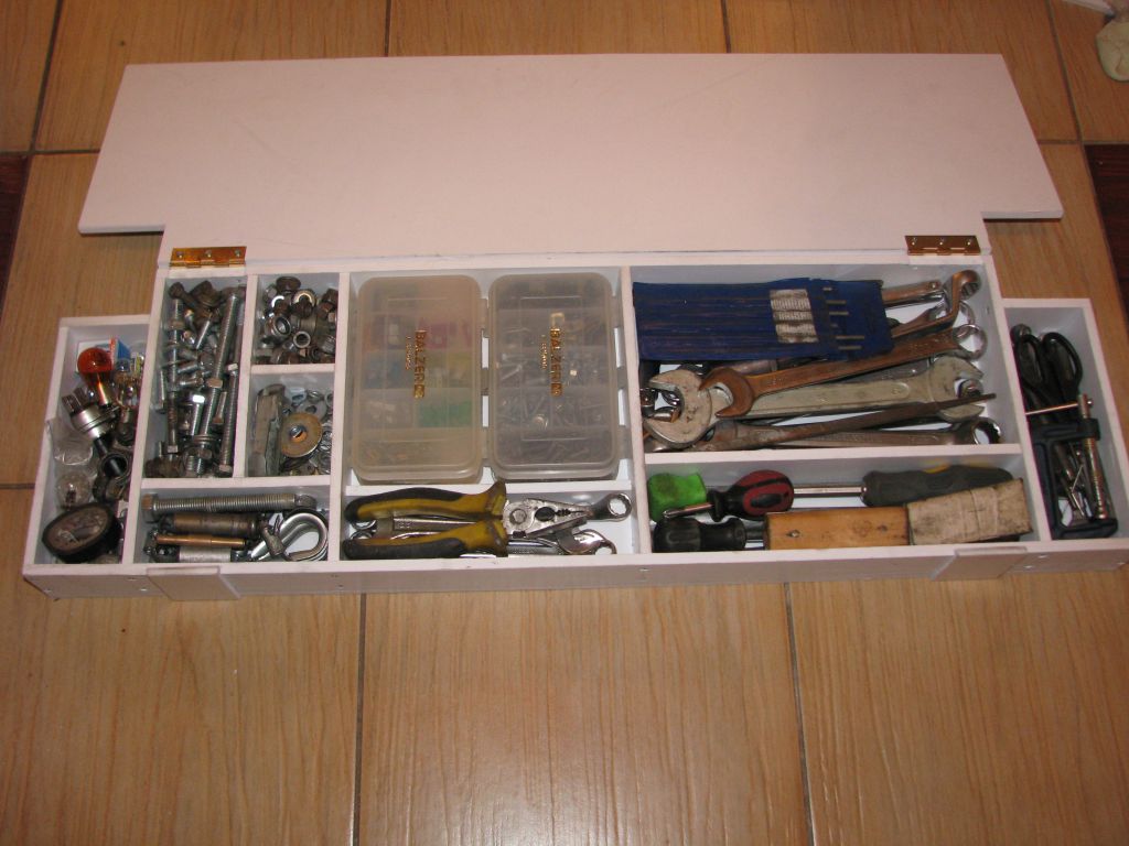

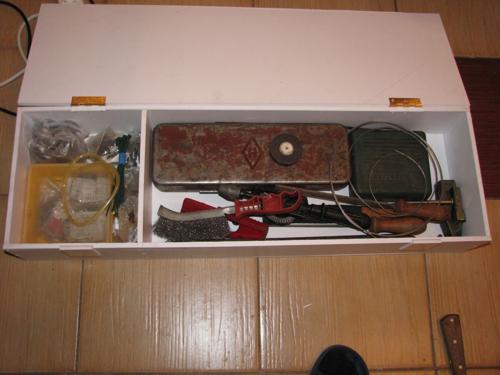

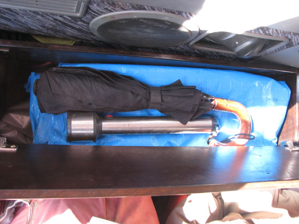

В праздники пришлось унимать зуд в руках постройкой ящиков под инструмент и ЗИП по форме спальника:
Материал – мой любимый вспененный ПВХ, который режется ножом и клеится намертво циакрином. Толщину взял 8мм, поэтому в этот раз укрепил конструкцию саморезами.
Замки не очень надежные, но ничего более простого %) в голову не пришло:
Петли мебельные:
Завтра вклею дополнительные перегородки и буду перекладывать шмурдяк. Что получится, зафотаю.

Раскидал шмурдяк:
Прощай, дорогой друг! С тобой мы повидали огни, воды и медные трубы. Пожить тебе довелось, как бы не соврать, в пяти машинах:

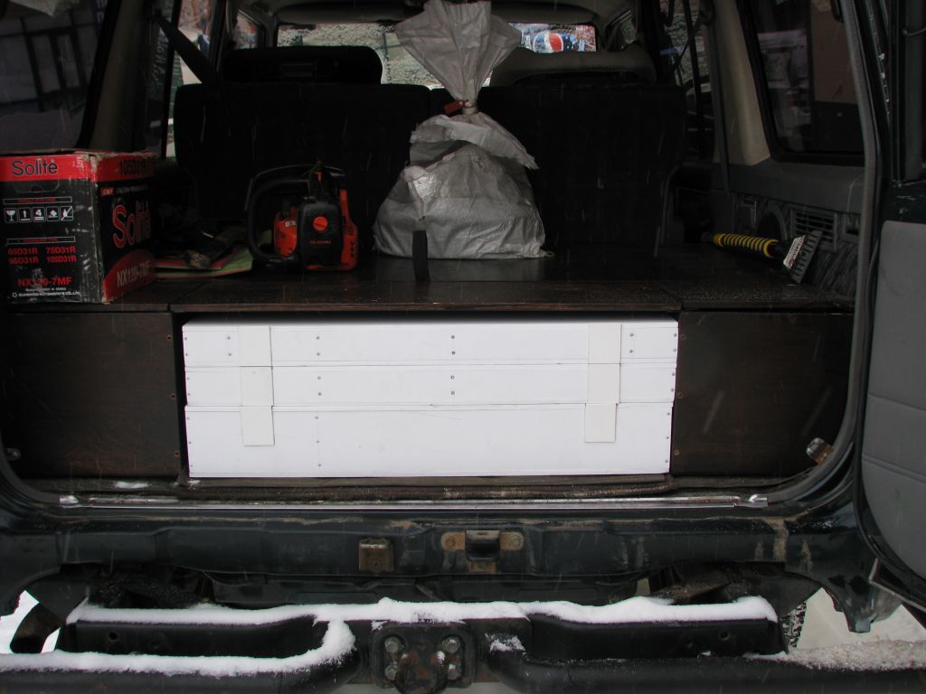

Отправлено: Fly-fisher от 07:21, 18.01.2011
Раскидал всё окончательно. Наконец-то сверху на спальнике ничего (никого) не лежит :mosking: :

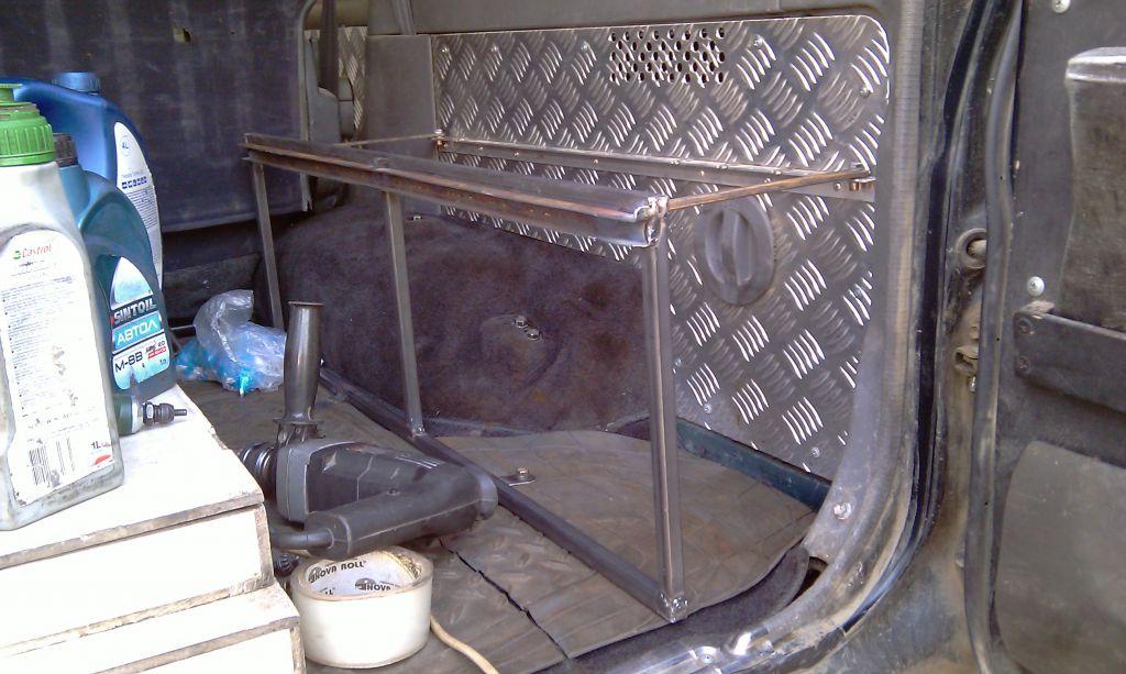

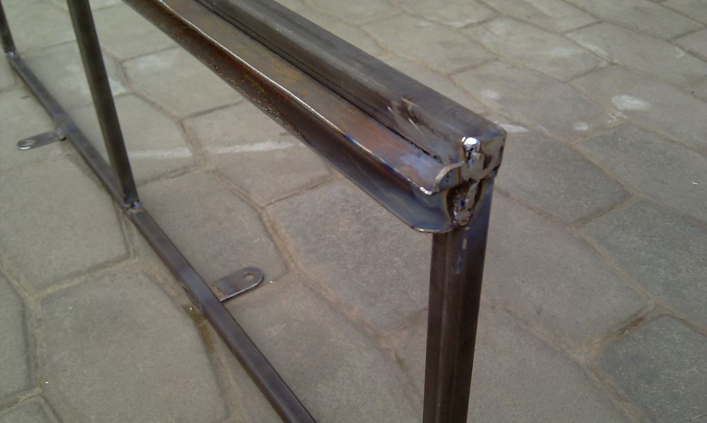

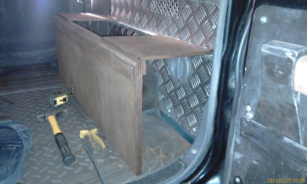

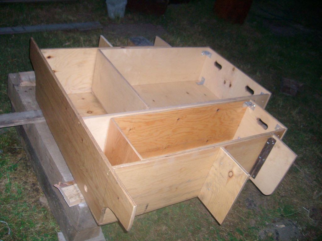

А я летом сделал себе такую конструкцию:
Обшить пока руки не дошли.
А вот из откидной крышки после прочтения темы тоже захотел сделать стол :)

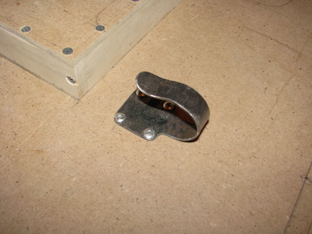

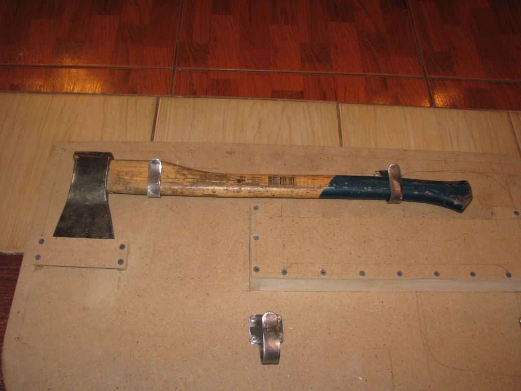

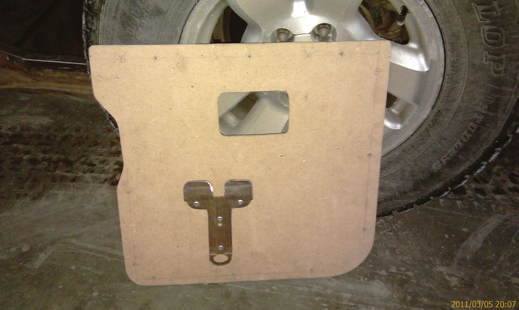

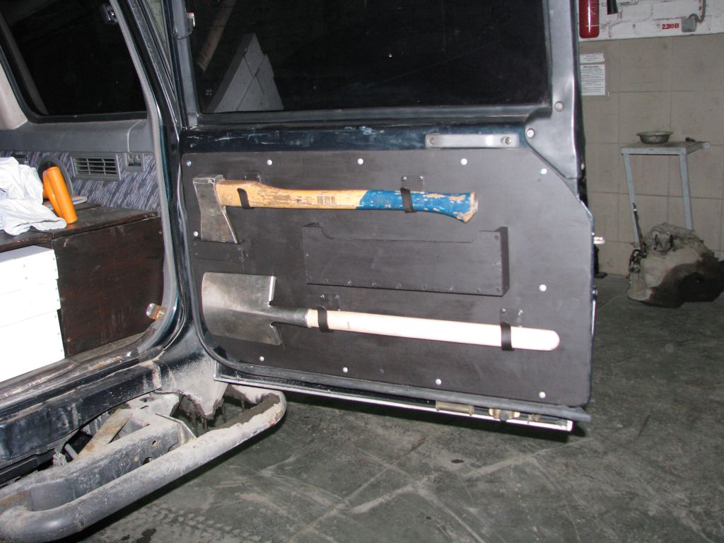

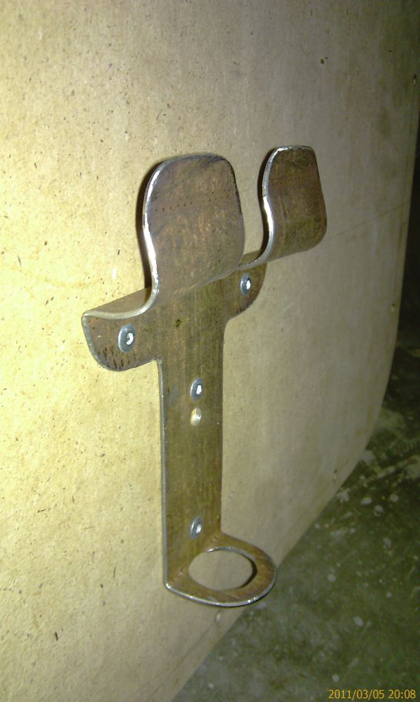

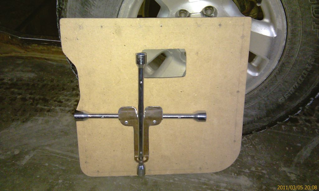

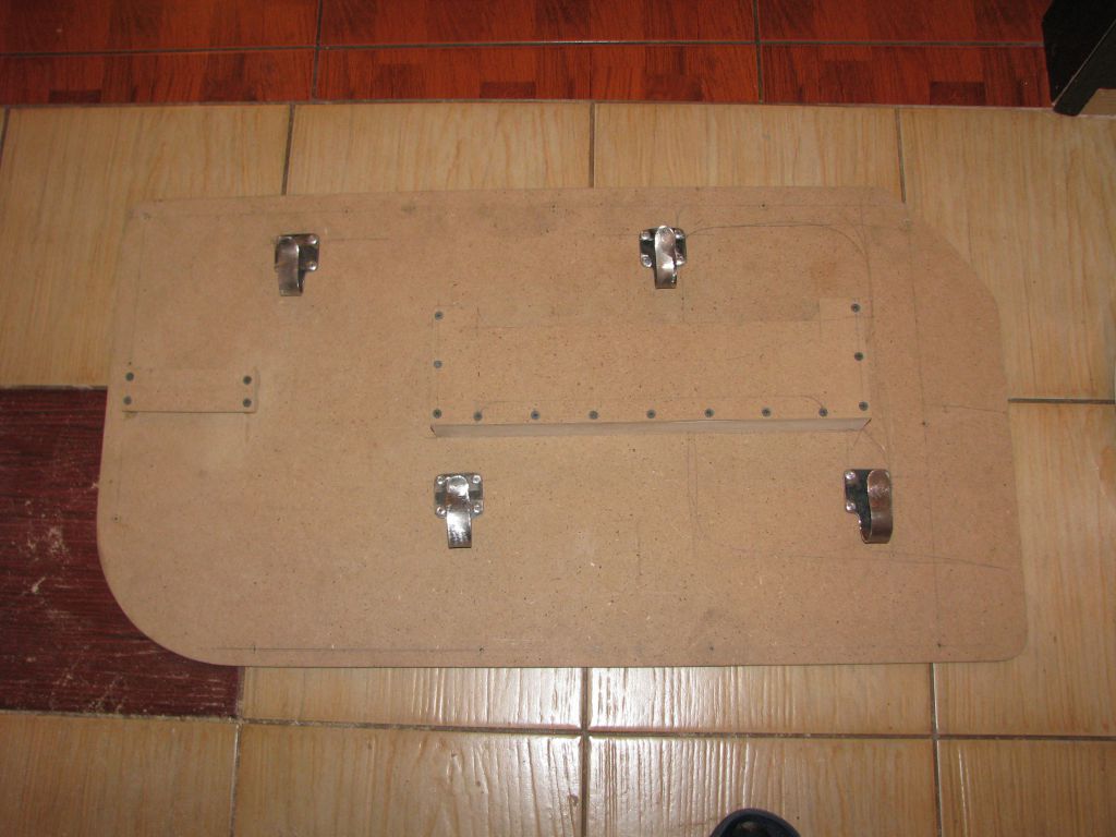

Сделал новую обшивку на двери багажника с креплениями для топора, лопаты, балонного ключа и карманом для мелочевки:
Уже покрасил, завтра буду крепить. Материал - МДФ 6 мм. Крепление не на родных пистонах, а на саморезах по периметру.

Установил обшивку на двери:
Название: Re: Мебель в багажник TLC78
Отправлено: JEEPPODED от 11:08, 07.03.2011
Имхуется мне, что балонник будет нежно позвякивать при движении, нарушая душевное равновесие.
А топорик может слететь на кочках.
Лучше пластиковые фиксаторы поставить. По моему у Крокодилыча их видел.
Отправлено: Fly-fisher от 11:15, 07.03.2011
Сколько они стоят, ты, наверное, тоже видел %)
Балонник и сейчас стоит внатяг и не брякает. Но планирую под нижний стержень наклеить кусок пенки, чтобы в свое отверстие он вставлялся после ее сжатия. Тогда будет вообще тишина.
Кстати, раньше балонник нежно позвякивал об огнетушитель под моим сидением :sarcastic_hand:
Отправлено: Fly-fisher от 00:44, 26.02.2013
Три года использования выявили в конструкции спальника недостатки, не совместимые с его дальнейшим пребыванием в багажнике. Спальник разобран, обменян на фонарик и уехал в Нижнеудинск.
Итак, выявленные недостатки:
1.       Затрудненная загрузка крупногабаритных и косых-кривых тяжелых предметов типа мотокультиватора. Их нужно поднимать выше головы и переваливать через поперечную стенку. Так что стенки быть не должно.
2.       Невозможно достать что-то из под крышек без полной выгрузки шмурдяка.
3.       При промежуточных ночевках приходится доставать стол, а это опять полная выгрузка.
Известные конструкции без поперечной стенки в качестве связующего элемента конструкции используют несъемную крышку, что также нехорошо. Должна быть возможность быстро приспособить машину для перевозки негабаритных вещей. Найден нетрадиционный результат: вообще развязать правый и левый отсеки. Нужны они лишь для того, чтобы спрятать арки. Между ними накидывается крышка и все!
Вот, собственно какие получились боковые отсеки:
Внутренний конструктив бокового отсека:
Отсеки простреливаются насквозь, но имеют еще и прямоугольные окна сверху, которые закроются крышками без шарниров на липучке.
На уступы отсеков ляжет фанерный щит, который и превратит конструкцию в спальник. Под него будет доступ без выгрузки. В дальнейшем возможно сделаю туда ящики для удобства укладки.
На боковинах отсеков имеются еще и дополнительные уступы. На них под крышку спальника ляжет доска стола. Теперь стол можно будет извлечь, ничего не тормоша ни сверху, ни снизу.
По мере доработок дополню.
Отправлено: AlexTank от 09:24, 26.02.2013
Как боковины закреплены к полу?
На саморезы через коврик?
Отправлено: Сократ 38 от 09:33, 26.02.2013
Ещё можно сделать из них дополнительные сидушки и использовать жип в качестве маршрутки. :mosking:
Отправлено: Fly-fisher от 09:50, 26.02.2013
На болты М10 через коврик в двух точках. В полу в этом месте вытяжные резьбовые заклепки.

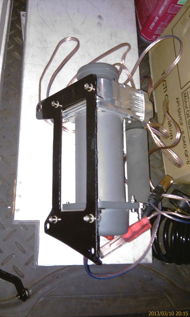

Отправлено: Fly-fisher от 21:34, 10.03.2013

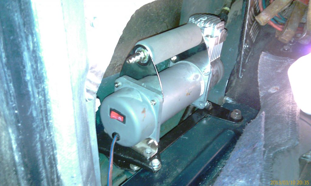

В левой нише вместо кронштейна штатного домкрата влепил компрессор Беркут R20.
Сделал для него кронштейн с креплениями в штатные отверстия (одно от кронштейна домкрата, второе от ремня безопасности третьего ряда сидений):
Сделал подкос для более жесткой фиксации компрессора:
Он прикручен к еще одной точке крепления кронштейна домкрата. Третья точка ампутирована болгаркой. Была версия кронштейна, где этот подкос интегрирован непосредственно в кронштейн, но она оказалась непродуманной: либо подкос не закрепишь, либо компрессор к уже закрепленному кронштейну не прикрутишь.
Общий вид:
Пока подключение осталось на клеммы аккумулятора. Провод заменен, т.к. родной не держит морозы. В дальнейшем, когда в багажник придет силовая проводка, компрессор будет прицеплен к ней.

Отправлено: stass_03 от 22:40, 10.03.2013
вроде как справа есть силовая проводка, по крайней мере подозрительно-толстые провода я там видел...
Отправлено: Fly-fisher от 22:51, 10.03.2013
Это были силовые провода мотора блокировки. Они уже задействованы.

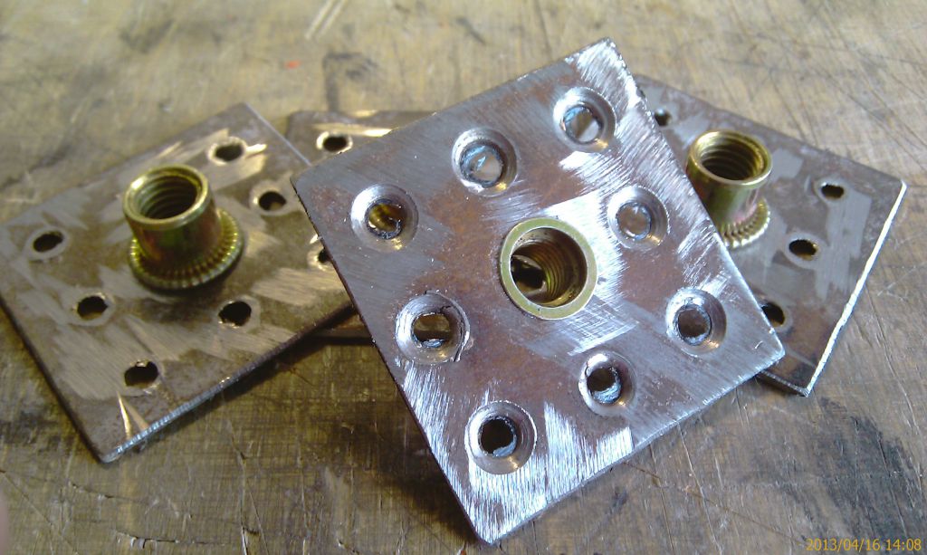

Отправлено: Fly-fisher от 17:33, 16.04.2013
Продолжение. Изготовил крышку спальника:
И стол:
Резьбовые втулки под ноги теперь такие:
Конструктивно стол сделал таким:

А бояться выдвижных ящиков не надо, это небольшое зло компенсируется огромным количеством плюсиков. Силовой каркас не позволяет спальнику "летать" по багажнику. общий вес конструкции 47 кГ
Стас, а как реализованы нижние направляющие у ящиков?
Отправлено: stass_03 от 15:43, 06.08.2013
А нет у ящиков никаких направляющих. Яшики уже на 2см чем П-образный каркас и просто плотно встают стенка-к-стенке.

Спальник ver 2.0 Fly Fishera - на мой взгляд- самая прподуманная для экплуатации конструкция  , предполагающая использование не только в  экспедиции.
Еле еле уговорил Лешу отдать мне его за скромное взнграждение. :)   Дополнительно сделал удлинитель на задние сиденья - в итоге длина спального места  195 см. Спальное место Абсолютно плоское.
Для себя вижу след плюсы:
повседневка:
1) возможность использовать как обычный багажник в повседневке.
2) стационарно установленные боковины - выполняют роль   органайзеров.
3) легкий
4)  съемные модули абсолютно не занимают места на хранении- потому как плоские.
Экспедишн:
1) компактный размер - так нет паралоновых подушек
2)пространство под перекрытием - огромное - и позволяет покойно размещать крупногабаритные  канистры пилы и проч шмурдяк.
3) остутсвие паралоновых подушек- отсутсвие материала впитывающего пыль и влагу (а это комфорт сна)
4) функции  мягкого матраса выполняют 2 самонадувающихся коврика, которые  могут использоваться не только в спальнике но и  на земле (палатке и проч.) в сложенном состоянии  ОНИ более чем компактны.
5) удачно подобрана высота спальника- можно сидеть  не подпирая потолок (машина с люком)
Фотки позже.
ПС проверено повседневной эксплуатацией и НОМАД-Трофи 2013 в июле.
При задвигании скользят прямо по полу? Или какие-то лыжи есть на полу?
Отправлено: stass_03 от 21:40, 06.08.2013
Да. Прямо по ковру. Высота ящиков сделана -1мм от высоты потолка спальника. Вообщем всё впритирочку. Загруженые ящики подприжатые полкой спальника вообще не брякают.

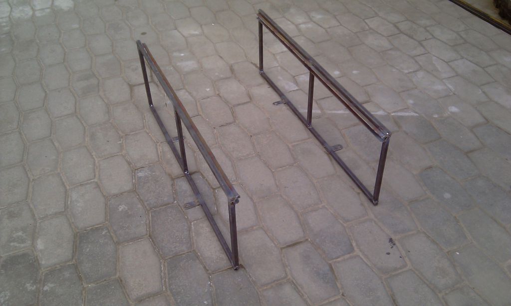

Вот Fly Fisher's Spalnikk ver 3.0:
Дорвался до сварочного аппарата... :rus:

Да. Прямо по ковру.
У меня, похоже, не получится по ковру. Лежит резиновый коврик, который сопротивляется засовыванию поверх него чего-либо :wall:
Как показала длительная практика спанья в багажнике  %)  дополнительные листы, ложащиеся поверх сложеных задних сидений нафик не нужны.
Чем перекрывается зазор между сложенными спинками задних сидений и передними сидениями?
Отправлено: stass_03 от 12:48, 07.08.2013
Я сплю как получится, основное условие - голова должна быть выше.  :ok:
Пространство между передними и задними сидениями обычно закладывается тем шмурдяком который едет на полке сверху.

Готов стол:
По ошибке хапнул в Доке не тот цвет краски, теперь спальник рыжий  :wall: :

Боковины не открываются вверх?
Просто лежат сверху слегка расклиненные. Будут скакать, положу липучку.
Планируется их отделять фанерой от центрального отсека?
Пока нет. В незашитых боковинах вчера нашел одну прелесть. Бензопила прекрасно помещается в левый отсек. Но с боковиной туда ее не втиснешь.
Такелаж, сложенный слева, не вываливается и лежит надежно. В таком варианте к нему четыре пути доступа (сзади, сверху, сбоку, из салона).
Справа баклашки, колесная камера, кое какая мелочь. Тоже не рассыпается. Еще и канистра встала. С боковиной не влезла бы.
Торец чем то зашьется?
Нет. Это и не нужно совсем.
а если фанерку покрыть эпоксидкой ну или полиэфиркой.
Прооще выкинуть через пару лет фанеру и новую поставить. Она все равно побьется разным угловатым шмурдяком.

Леша- вот обещанные фото:
Отправлено: Walkеr от 11:23, 28.08.2013
еще.
Размеры самонадувающегося коврика 2 м*0,6м *5 см.
Спальная платформа получается 2 м.
Отправлено: Fly-fisher от 11:25, 28.08.2013
Вертикально за сидения спрятать дополнительный щит не удалось? Слишком длинный?
Отправлено: Walkеr от 11:29, 28.08.2013
может и можно - не пробовал- мне так больше нравиться-  сдвинул просто вперед- спальное место. поспал- сдвинул назад.
к столику  пока не могу придумать ноги-  но он нужен в спальнике- как усиление центральной части. Хотя столик  и без ножек  отлично ложится на траву -получается Японский столи к. :)
Отправлено: AlexTank от 11:42, 28.08.2013
Как под таким большим щитом по середине искать то, что тебе надо? Ведь такой щит поднять еще надо постараться, если у тебя на нем куча вещей лежит.
На боковинки я уже созрел - в багажнике куча барахла ездит постоянно. И меня это бесит, что у этой кучи нет определенного места.
А вот как центр сделать - пока не знаю.
Отправлено: Walkеr от 11:50, 28.08.2013
скажу так- а нафик поднимать? при складировании шмурдяка- в дальние углы запихиваю самые габаритные - либо самые редко ползуемые вещи. к слову достать их можно и с передней части спальника - откинув  сидушку или обе. Ну или делать выдвижной ящик. Но по опыту нечастых поездок не вижу в нем необходимости. хотя можн ои  замутить на имеющейся базе
Отправлено: Fly-fisher от 12:06, 28.08.2013
Витя прав. Достать все тупо спереди не составляет никакого труда. В глубину трамбуются самые габаритные вещи: палатка, спальники, коврики и т.п. Крышку вынимать приходится только для упаковки машины при укладке табора.
Отправлено: AlexTank от 12:16, 28.08.2013
Спереди это как?
(http://irkutsk-4x4.ru/index.php?action=dlattach;topic=7467.0;attach=29559;image)
Отправлено: Walkеr от 12:26, 28.08.2013
ну сидушки в два этапа откидываются : 1 ) спинка, 2) все сиденье вперед. Тут и открывается доступ к передней части спаьника
Отправлено: AlexTank от 12:40, 28.08.2013
Габаритный груз, который туда грузишь через эту щель пролезает?
Отправлено: Walkеr от 12:57, 28.08.2013
там открывается дополнительных полметра свободного места. а сам багажник 1 м.  какой негабарит ты с собой возишь в экспедиции - чтобы его надо было на каждой стоянке доставать ? :)
А вообще скажу: у каждого пользователя концепция спальника  разная.
Данная  версия меня устраивает соотношением плюсов и  может  минусов- но Устраивает.
Поэтому не претендую на истину :)
Отправлено: AlexTank от 13:03, 28.08.2013
Да я тоже не претендую, я просто интересуюсь, мне просто тоже самое предстоит делать. Вот размышляю.
Отправлено: Walkеr от 13:03, 28.08.2013
у меня вообще по другому : как раз мягкие и легкие коврики спальники- я кидаю поверх крышки - а тяжелые и  редкоиспользуемые (запчасти , канистры, часть инструмента  - спихиваю к задней части спальника. в передней место  - продуктам, пила, газовая печь, оператиный набор интсрумента.  Места там на удивление  много 0,4 м3 получается. - забить оч сложно :)  а еще Органайзеры по бортам  есть - куда  впихивается куча оперативный вещей
Отправлено: Magenta от 08:28, 29.08.2013
Делал примерно как Витя (с той лишь разницей, что щит был закреплен намертво), но потом переделал, ибо мне показалось неудобно.
В итоге - остались два рундука вдоль стенок.
Поперек багажника в пазы на рундуках вставляются две поперечины из квадратной трубы 15х15.
На них кладется щит.
В мирное время щит лежит на полу, он сделан как раз по габариту "между рундуками".
Недостаток - чтоб разложить спальник нужно все барахло вытащить из багажника, а потом спихать под готовый спальник.
Плюс - багажник всегда свободный, никаких разделителей, шмурдяка влазит существенно больше.
