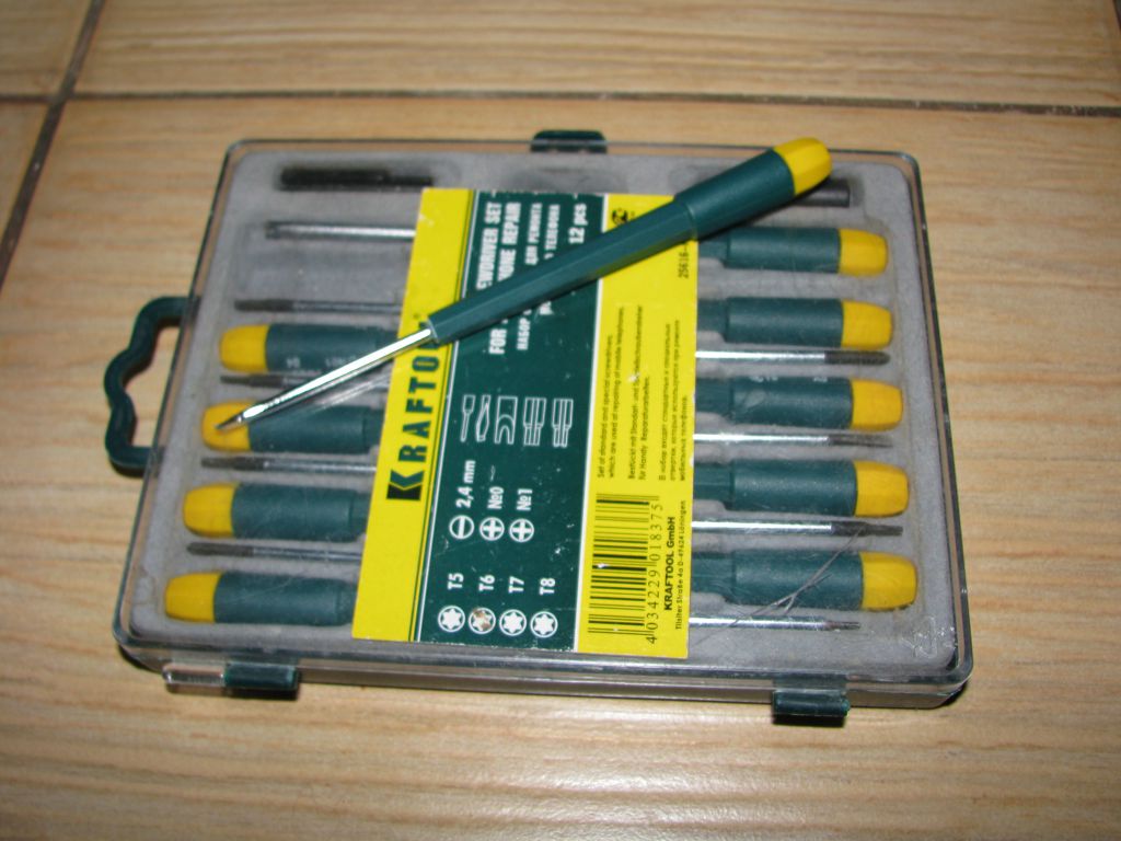

Корпус аккумулятора Makita склеен по двум пояскам, внешнему и внутреннему:
Вскрывать я приспособился вот этим инструментом, но можно подобрать и подходящую отвертку:
Сначала я с помощью лапки инструмента расковыриваю верхний шов. От середины к углам. До щелчка. Без фанатизма, достаточно нежное но сильное движение перпендикулярно шву. Проворачивать или вводить инструмент в шов не надо. Углы в последнюю очередь, они легко рвутся. Как правило, когда ровные стороны пройдены, шов на углах рассоединяется сам собой.
Потом та же процедура в точности повторяется, но уже с введением инструмента в шов на 2-3 мм. Как ни странно, но при этом освобождается внутренний шов. В какой-то момент по движению деталей корпуса друг относительно друга понимаешь, что они практически рассоединены. Осталось только потянуть.
