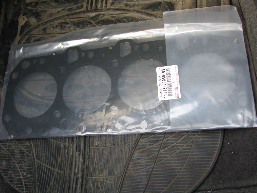

				Форсунки, походу, уходят на второй план. И всё явственнее прорисовывается замена прокладки или головки...
Блин... почти новая... со вкусом японских носков...
				Ширямова рулит. Только положительные эмоции. Много раз обращался.

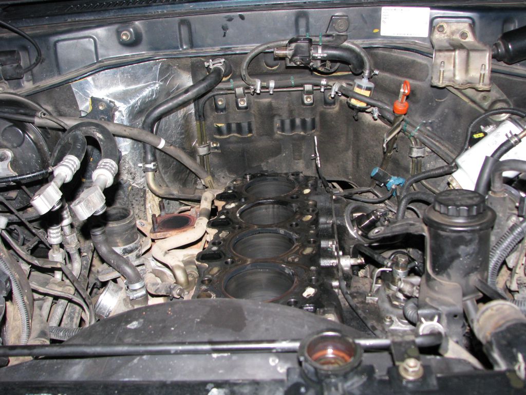

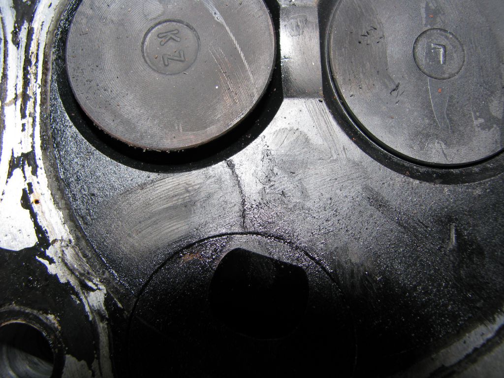

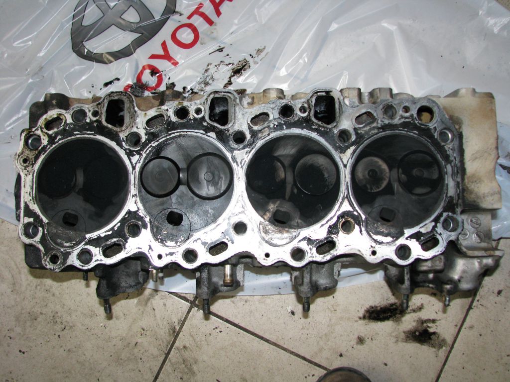

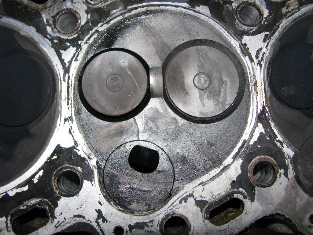

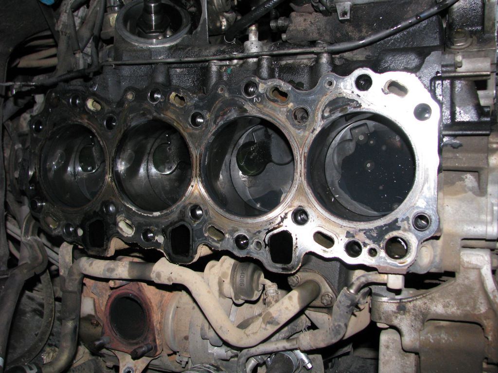

Если серьезно, то пузыри в расширительном бачке, пузырьки на щупе, все это при дымлении белесым дымом на всех режимах. Пока это мой собственный диагноз, плюс диагноз дизелиста, уважаемого моим уважаемым другом :rus: .
Завтра поеду к другому уважаемому дизелисту подтверждать диагноз.
Предвидя вопросы добавлю, что я мотор не перегревал, если нельзя перегреть и не заметить. При том, что я в курсе опасности перегрева, знаю ситуации, приводящие к возможному разогреву и одно из любимых моих мест на приборной панели – указатель температуры :heart: .
				Самый простой и достаточно надежный способ проверки целостности головы (прокладки) это утренняя проверка давлени/разрежения в системе охлаждения. Если проще, то если утром (после полного остывания двигателя)  в системе охлаждение присутствует давление , вместо разряжения, то голова/прокладка дует . Дополнительным  симптомом служит "НЕВСАСЫВАНИЕ" после охлаждения движки жидкости из расширителя. Если утром есть разряжение в системе охлаждения, то усе нормально с головой/прокладкой.
Можно еще попробовать на вкус конденсат из выхлопушки , при потере тосола он будет сладким. :rus:
По твоим словам выхлоп очень едкий, а это обычно признак неправильного сгорания смеси, поэтому имеет смысл все таки проверить форсунки.

				Начал подробно изучать детали происходящего. С утра на холодной машине уровень антифриза гораздо меньше, чем был вчера на горячую. Замерил для дальнейшего сравнения:
Открутил пробку на радиаторе. Никаких признаков давления или вакуума внутри.
Завел, включил «idle up», перекинул шланг расширительного бачка в отдельную емкость с водой, пошли пузыри:
Дым идет, но для прохладного утра ничего особенного:
По мере прогрева уровень стал подниматься, из системы стало выдавливать антифриз:
В общей сложности выдавило из системы около 1 литра антифриза.
После прогрева пузыри сохранились:
Долил в бачок антифриз и замерил для последующих сравнений:
Доехал до работы 1км. Пузыри не прекратились:
Дыма критичного нет:
С дымом вчера-сегодня вообще чудеса творятся: он то есть, то его нет.
Заглушил мотор, послушал происходящее. Что-то булькает. Точно булькает в бачке, но отчётливо слышно, как подсасывает пробка на радиаторе:
Разве такое в нормальном состоянии возможно?

Так что я склонен считать, что перегрев до продува прокладки или трещин в головке - это дело не одномоментное, а регулярное. И при этом возникают ситуации с негреющей печкой и тп, тк в магистрали воздушные пробки.

Часа за 3-4 головку скинули. Я приехал и вот что увидел:
К сожалению, чуда не произошло, дело не в прокладке, а в головке. Трещина от форкамеры к впускному клапану в третьем цилиндре, как я и предполагал (пост #46):
Могу сказать в свое оправдание, что именно такая трещина, в отличие от межклапанной трещины, может быть следствием плохого распыла или качества топлива. Межклапанная трещина – 100% перегрев из-за недостатка антифриза, пренебрежения турботаймером или тяжелой тапки.
Видно, что камера сгорания этого цилиндра в отличие от всех остальных почти идеально отмыта антифризом. Кстати, для тех, кто с такой неисправностью катается по долгу, это может не пройти бесследно: при высоких температурах антифриз интенсивно окисляет ЦПГ.
Однако к счастью, не произошло и другого «чуда». Иногда причиной проблем бывает трещина в гильзе. Кроме того, уже при езде с неисправностью можно очень легко повредить ЦПГ. Например при простое через трещину камера может заполниться антифризом, а при пуске случиться гидроудар. В моем случае предпосылки для этого были. При одном из пусков мотор отказывался заводиться, не провернувшись и на десятую долю оборота. Как будто упирался в стену. Завелся раза с пятого. Уже позже анализируя, я понял, что поршень упирался в воду. Потом вода просочилась в приоткрытый клапан и мотор поехал. Такое «подклинивание» при пуске оказалось типичным в такой ситуации. В моем случае видимых проблем с ЦПГ нет. Ни царапин, ни трещин, ни задиров. Виден заводской хон:

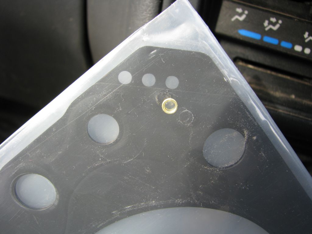

Прокладку ГБЦ 03, такой же номер у демонтированной прокладки:
Число отверстий на углу – номер, обозначающий толщину прокладки:

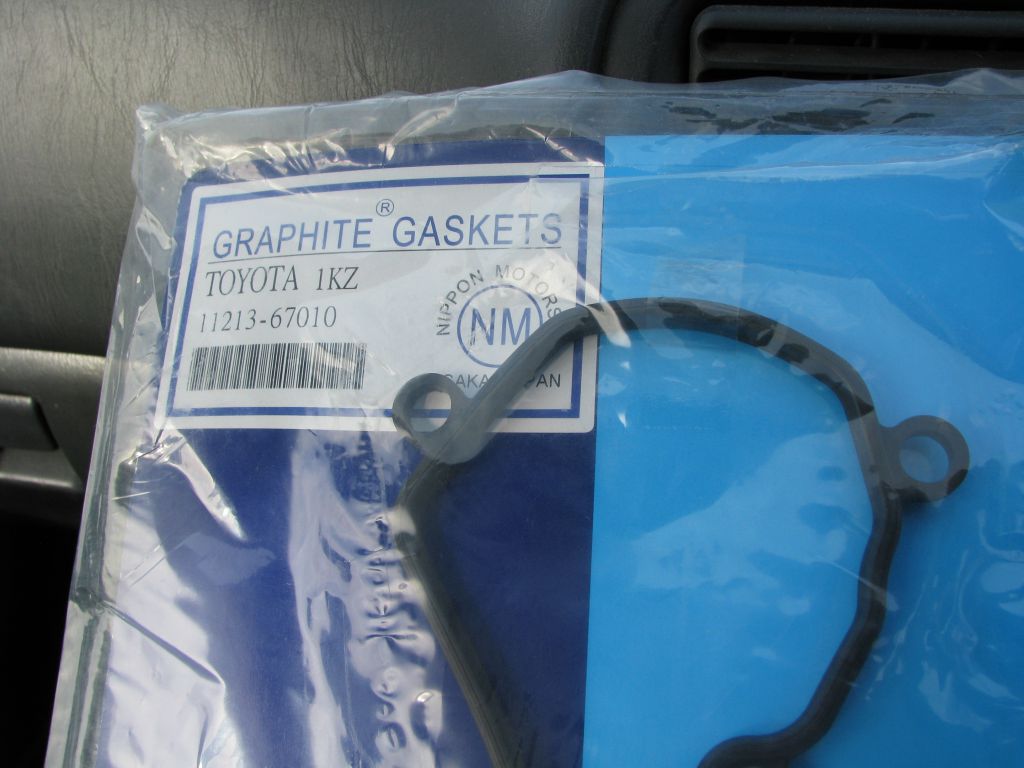

Неоригинальную прокладку клапанной крышки:

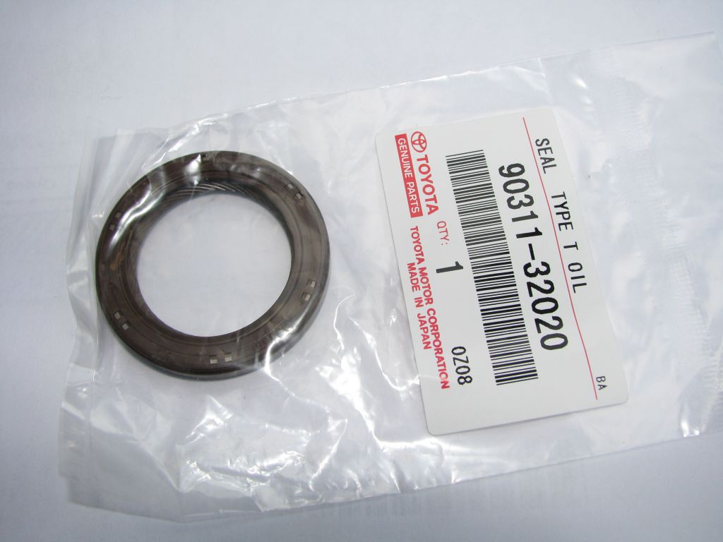

Сальник распредвала:

тогда поясните мне что может быть с головой. вот купил я голову с рабочего мотора, отнес в мастерскую, ее откапиталили, на трещины само собой проверили. что там может с ней еще случится?
				А трещины в форкамерах - это плохо?
				главное что бы она пополам там не прошла и форкамера у тебя в цилиндр не упала :)
