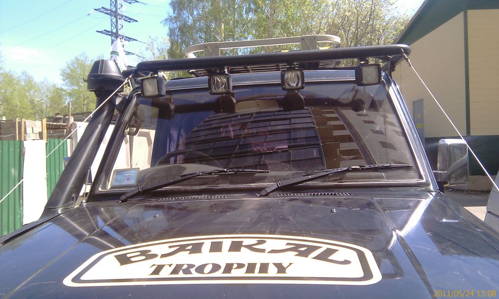

Уважаемые господа джиперы, в настоящий момент возник вопрос по установке дополнительного света на мой авто, интересно наиболее оптимальное техническое решение, на ваш взгляд :boss:
на крыше   под защитной  дугой " вниз головой".
1. не забрызгиваются   грязью.
2.  освещают поверхность  практически без  теней.
просто  на крыше, без дуги,  получают   удары   от веток   и начинают светить в небо.

+100 от себя добавлю что засвет на капот тоже не АЙС :bue:  , поэтому на самый край около лобового стекла тоже ставить нестоит, а лучше определить место фар методом проб :rus:
Подытожу. Размещение под дугой на крыше. Под дугой - чтоб ветками не сбивало. На крышк - чтоб капот не засвечивало. :)

Правильные фары рабочего света, капот не засвечивают. У них световое пятно начинается с расстояние 7 м от фары.
Вот проверенное решение:
На очень многих достойных машинах именно так. Я чисто содрал идею :blush: . Воплотили в Сафари.
