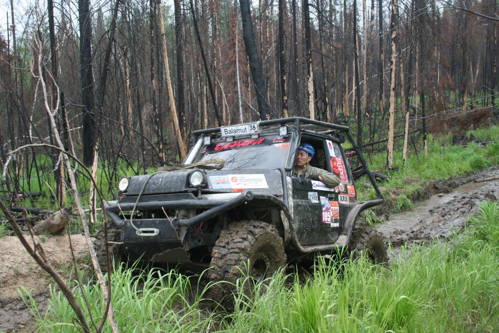

бампера от Сафари на мой взляд под спорт заточенны. насколько понимаю крепкие на столько что можно просеки в лесу делать.
Под спорт заточены примерно такие бампера
А такие
в основном для экспедиций, обычных вылазок в лес, или надоедливую пузотерку пододвинуть :) . С таким бампером не боишься коснуться дерева, чтоб подправить траекторию в лесу.
А на Сафаре у мну ваще вон какой гламур был:
и гармонично, и функционал на уровне :good:
(На всех фотках бампера производства Сафари)
(Не реклама)
(Хотя не, реклама. Надо с "Сафаристов" зряплату взять :mosking: )

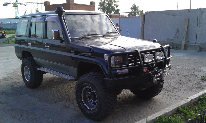

...стоит на дефе китаец...
есть мнение что у меня не китаец - не верю)) позади меня на 1 фоте деф с 100 арб. (фоты большые и тяжелые)  а на последней край бампера реального КэмэлТрофивского дефа 1990г. производитель хз, надо копать инфу.
http://www.lr4x4.ru/bitrix/components/bitrix/forum.interface/show_file.php?fid=77309
http://www.lr4x4.ru/bitrix/components/bitrix/forum.interface/show_file.php?fid=77306
http://www.lr4x4.ru/bitrix/components/bitrix/forum.interface/show_file.php?fid=77307
