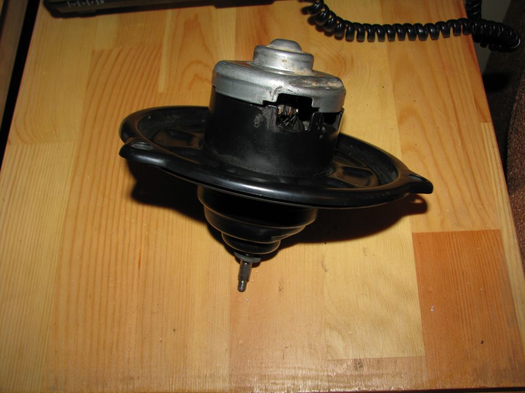

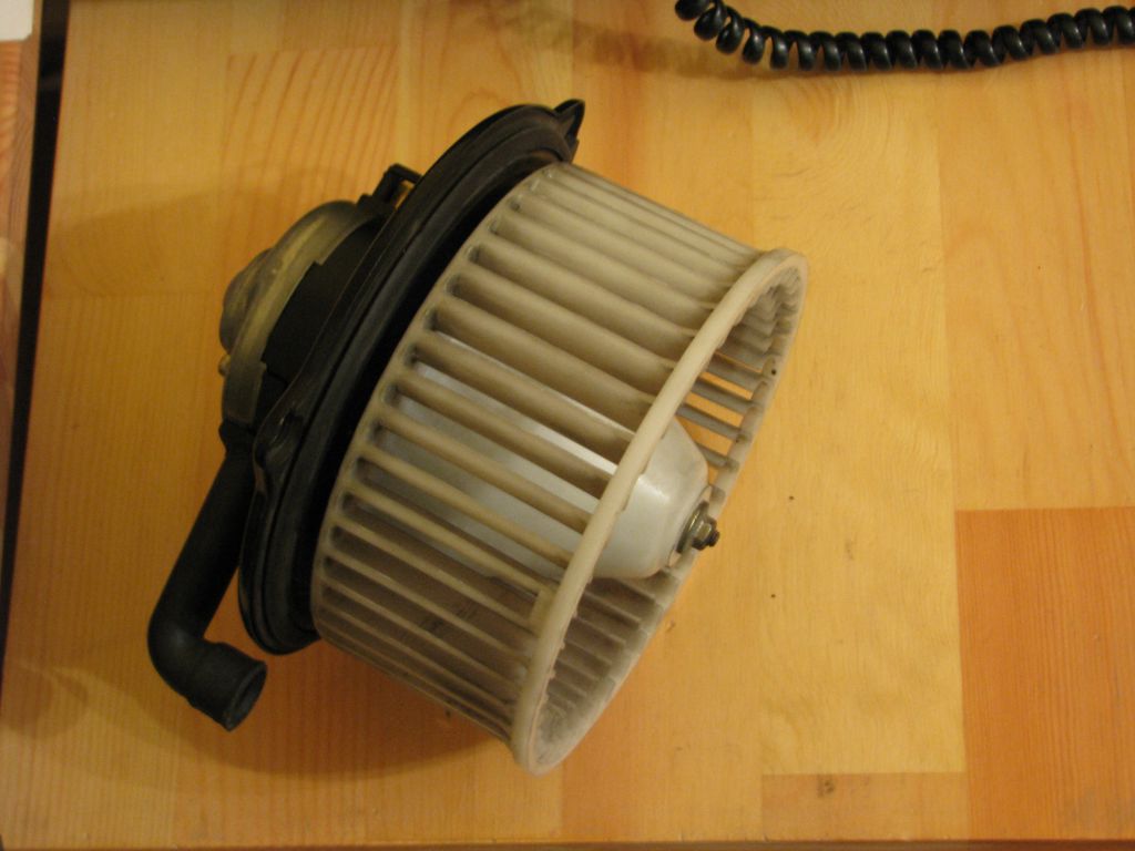

Вот он какой:
Моторчик по характеристикам и габаритам подобрать, конечно, можно, но его придется как-то крепить к крышке, которая выполнена как единое целое с мотором. И не факт, что совпадет посадочное место крыльчатки, с ним тоже придется мудрить. Но, видимо, это того стоит: новый моторчик стоит более 5000 рублей в Экзисте.
Снял заднюю крышку, вынул щеточный узел, разъем и резиновую трубку. Покрепче ухватившись за крыльчатку, отвернул гайку крепления крыльчатки вентилятора, снял крыльчатку. Вынул ротор.
Внутренности мотора были битком набиты пылью и грязью. Я их продул и прочистил кисточкой.

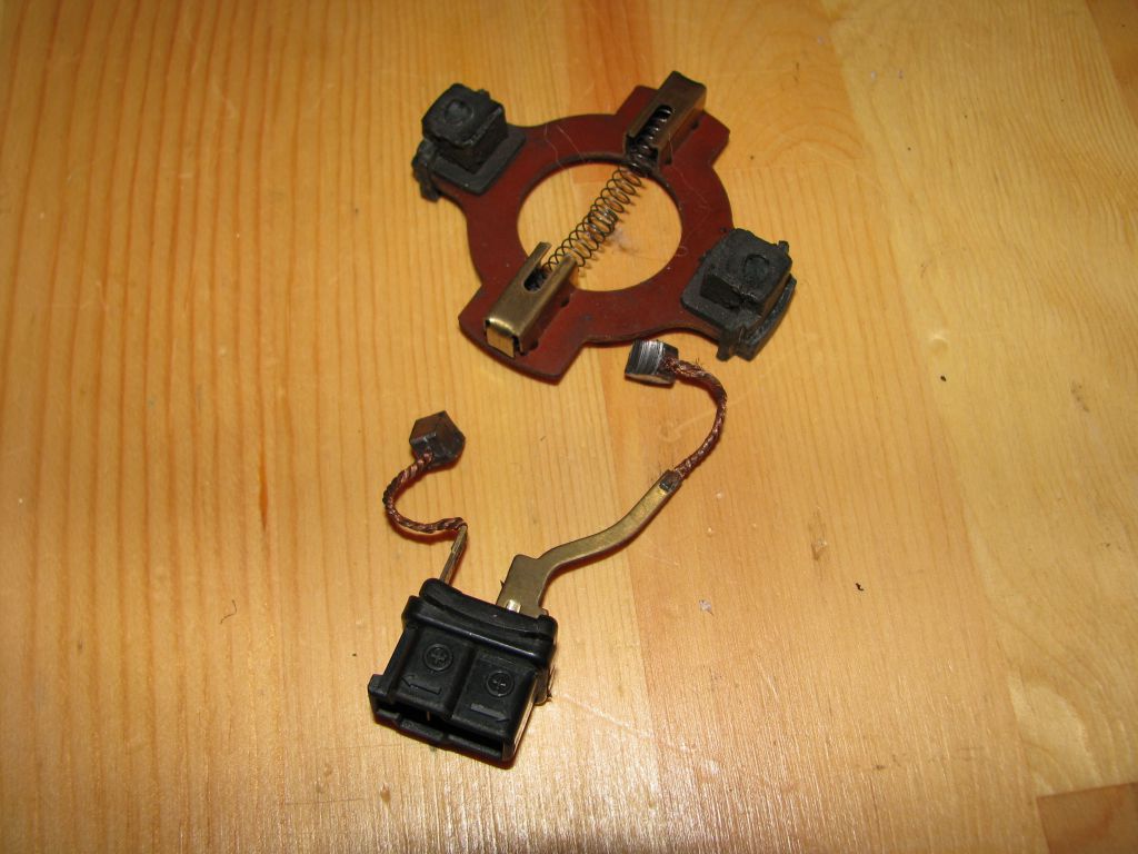

Старые щетки были истерты практически в ноль, коллектор неравномерно проточен щетками:
Вероятно, причина помех в плохом контакте щеток и в том, что потроха мотора были забиты электропроводящей массой, включающей в себя остатки щеток.

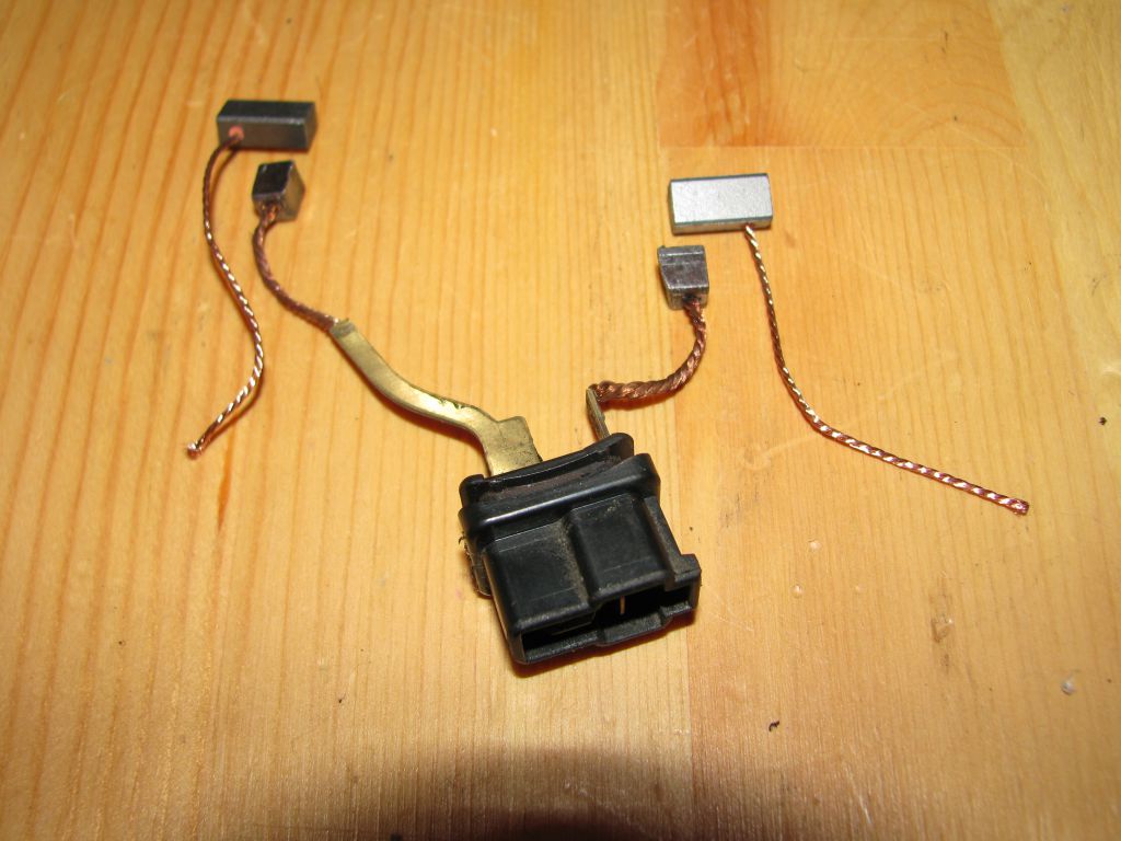

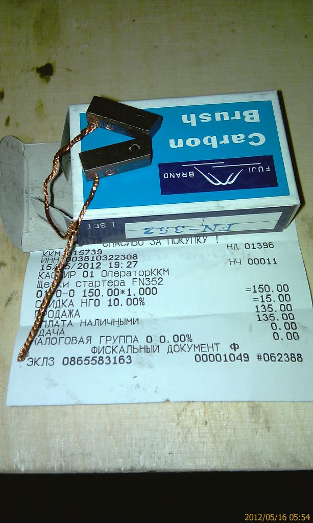

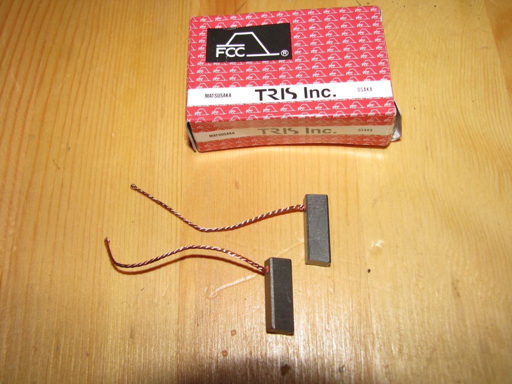

За 350 рублей купил в Автограде вот такие графитовые щетки:

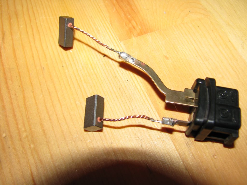

Родные были сечением 7мм х 6мм, подходящие новые удалось найти только 7мм х 5мм

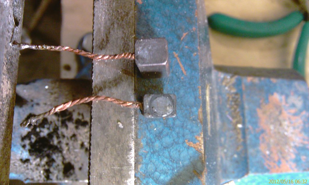

Обработал ножовкой по металлу и надфилем до получения необходимой формы:
Припаял вместо старых щеток с обмоткой проволокой. Флюс - кислота. После пайки обязательная промывка в растворе соды:

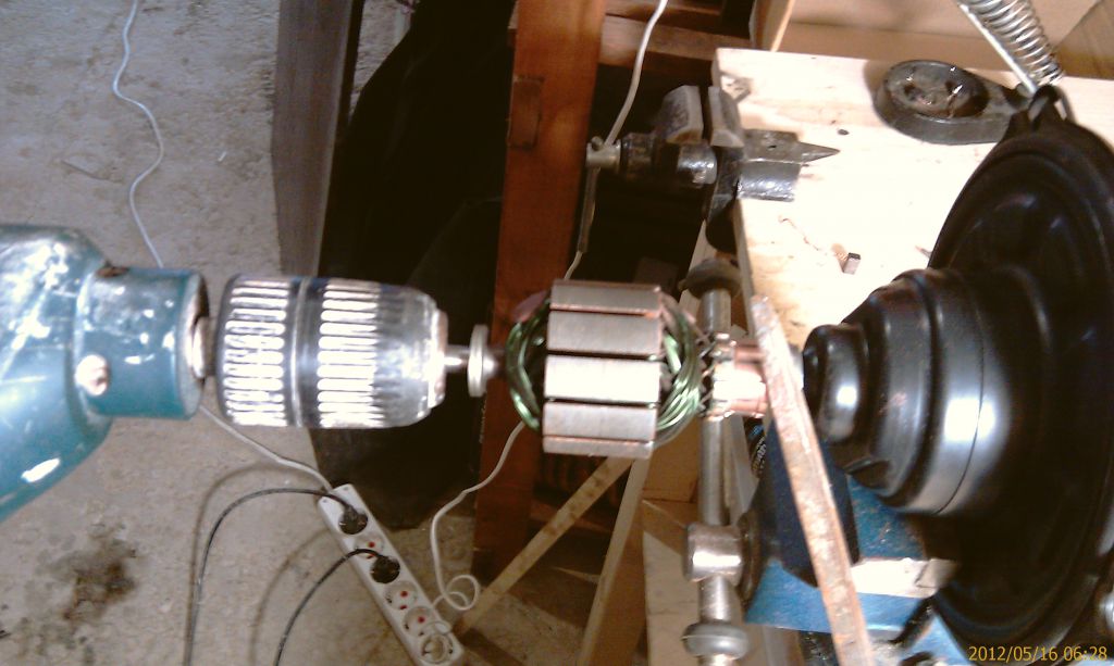

Вал ротора зажал в патрон дрели и коллектор обработал надфилем.

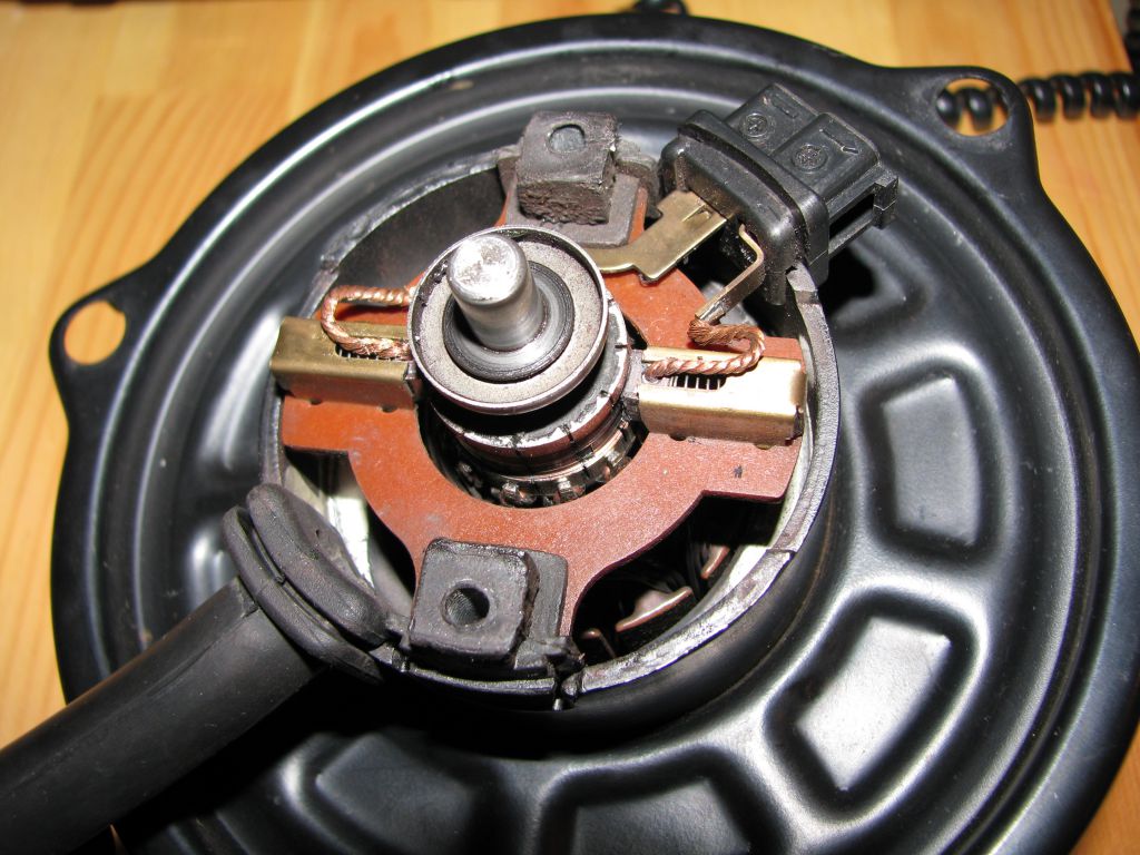

Собрал новый щеточный узел, поджав пассатижами щеткодержатели под новый размер щеток:
Моторчик собрал в обратной последовательности, пошел в гараж, установил на машину, включил зажигание. РАБОТАЕТ! Сигналка тоже работает, как новая, значит помех нет!

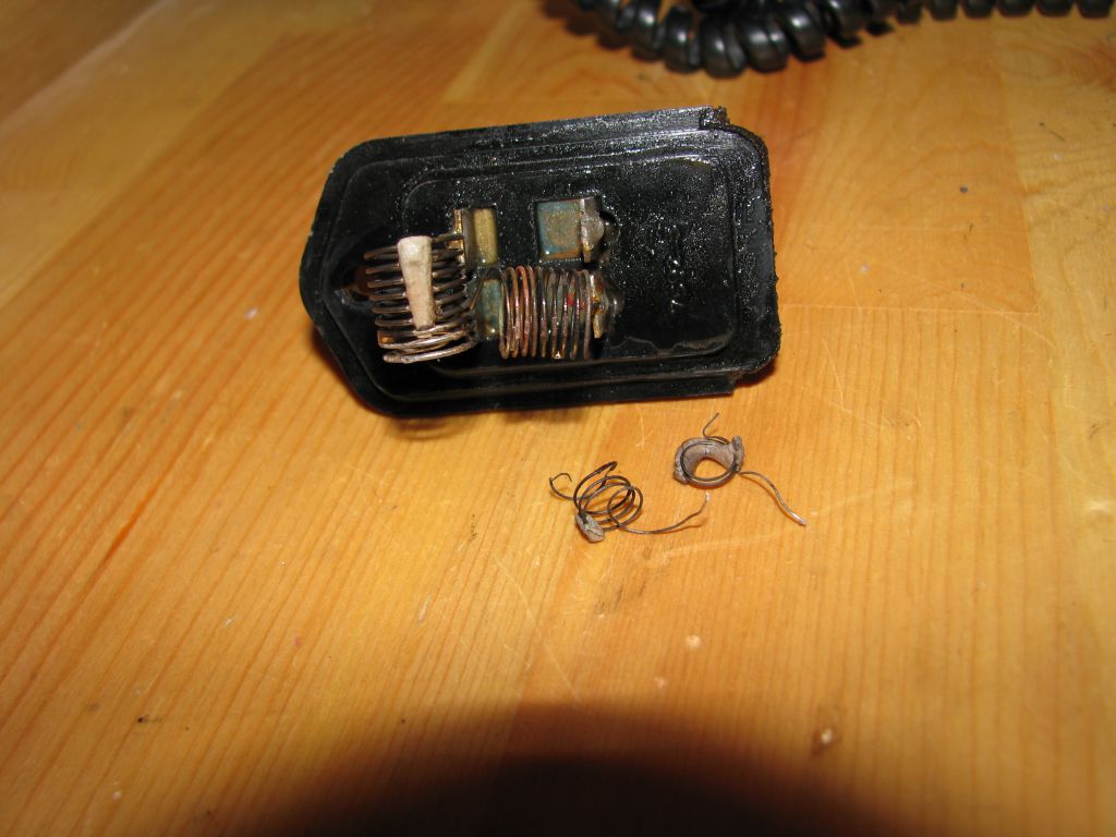

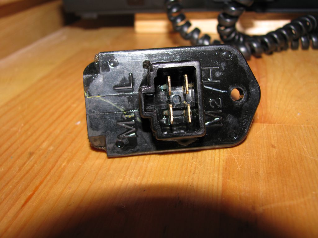

Рядом с моторчиком на корпусе вентилятора стоит вот такая фиговина, называемая резистор управления оборотами печки:
У моего резистора одна из трех спиралей дезинтегрирована нафиг. Видимо, из-за этого не работает вентилятор на самых малых оборотах. Я заказал новый резистор, но есть надежда восстановить старый. По сему вопрос:

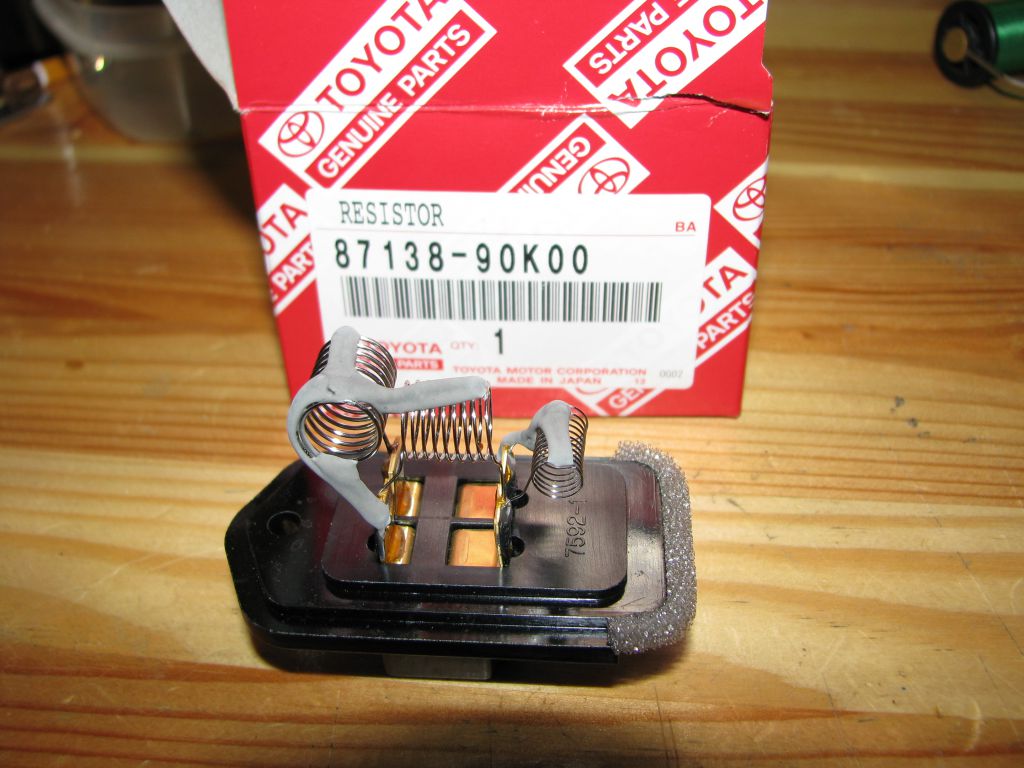

Приехал новый  резистор управления оборотами печки:
Теперь вентилятор работает во всех положениях тумблера.

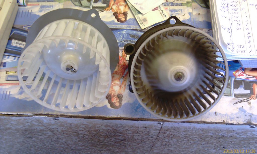

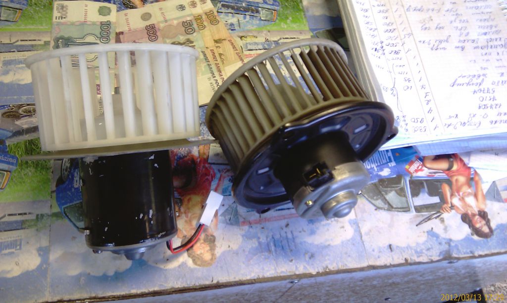

Стал подумывать о новом моторе. Поставленный на уши Автоград показал, что неоригинала или аналогов нет. Или мне не повезло. Поставленный на уши интернет показал, что подходит мотор от… опять же «Волги»! Но ставить я его не стал, поскольку направление вращения крыльчатки противоположное:
Прифигачить к нему крыльчатку от родного мотора сложно: ГАЗовский мотор крупнее, крепление другое.

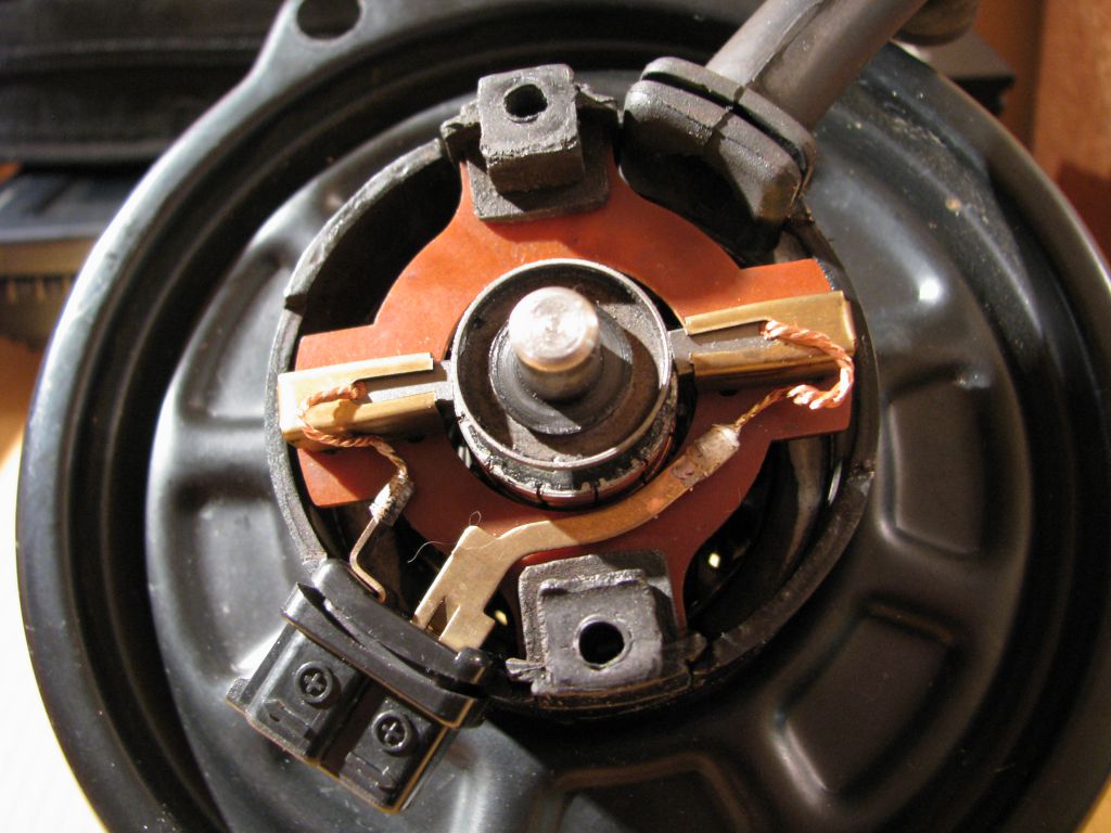

Оригинала в наличии в Иркутске нет. На заказ ценник от 4200 до 6000 :wall: . Решил пока дать мотору еще один шанс. Купил щетки в другой упаковке, больше подходящие по размеру, чем предыдущие:
Сверху новая, снизу предыдущая.
Обработал как следует коллектор:
Прочистил в нем зазоры между контактами. Собрал, поставил, работает. Шум есть, но меньше. После притирки будет понятно, как прошла операция. Боюсь, что к зиме нужно будет все же озаботиться новым мотором :blush: .
