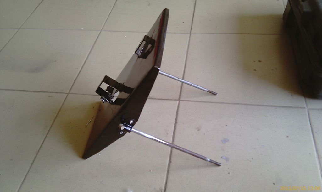

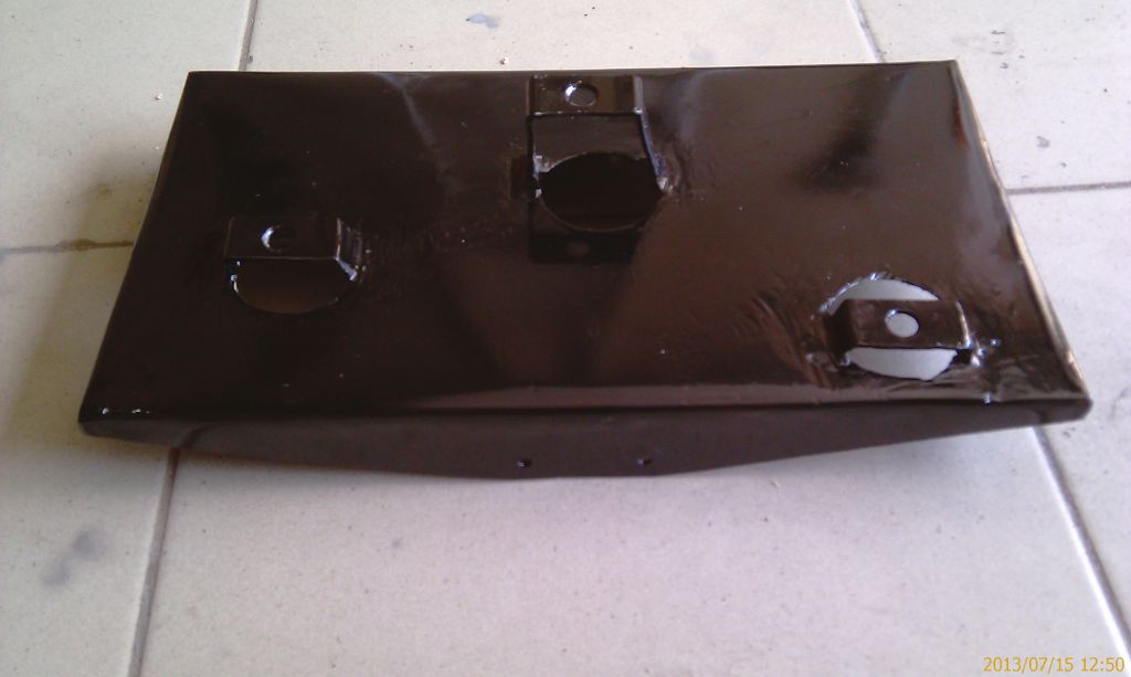

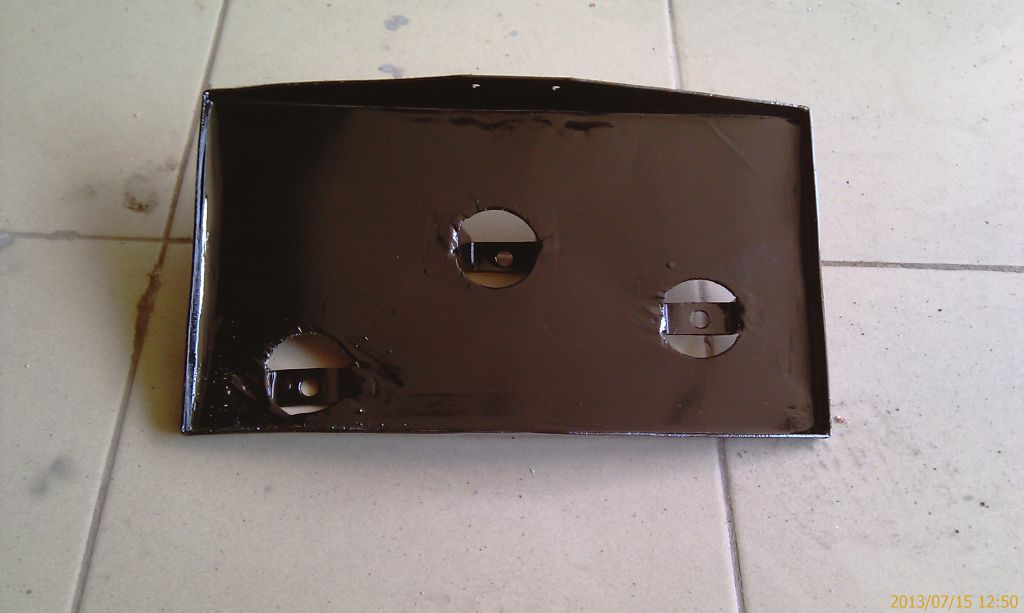

Стас, а я вот так сделал площадку под аккумулятор:
Подробнее...
Подробнее...
Подробнее...
В оригинальную площадку Оптима не очень вставала по высоте:
http://irkutsk-4x4.ru/index.php?topic=5832.msg194416#msg194416
Теперь плошадка подалась вниз около 15мм и Оптима нормально входит. Образовалась куча лишнего железа и освободился доступ к пространству между аккумулятором и крылом.
