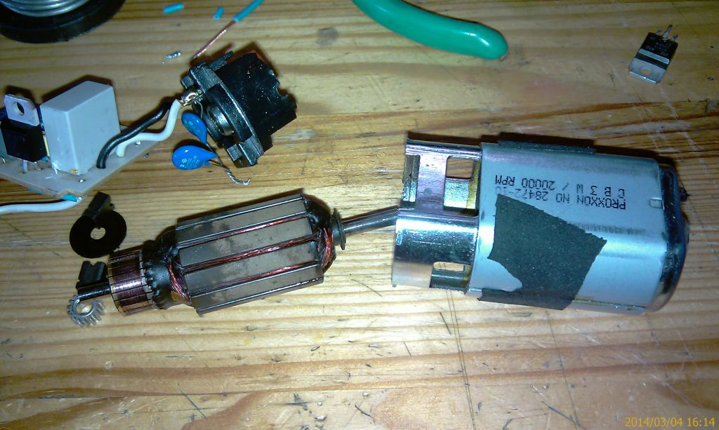

Поменял детали, восстановил дорожки. Бахнуло внутри моторчика. Ну туда я точно не полезу :)
Прощай, дорогой американский друг, придется покупать Dremel. В Иркутске Proxxton'а нет.
Иван, спасибо за консультации :bear:
Или есть варианты замены такого моторчика?:

20000 оборотов, врятли где можно взять, там витковое замыкание в обмотке похоже вот и погорели деталюшки.
Видать судьба новый придется покупать.
