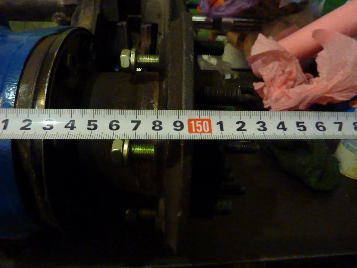

Оффлайн ВЛ-85
  • Сообщений: 2130
http://forum.hiluxclub.ru//index.php?showtopic=962 Ссылка на ступицы. Но на заднюю ось все равно придется проставки ставить, или мост от 61-го сурфа чтоб без сварки, а так как сварочных работ ты не боишься то проще всего мост задний тоже от 130-го подкатить, иначе колея сильно разной будет.
Задние рессоры мост двигают... точно не помню см 6-8 в этих пределах (на том-же форуме что ссылку выше дал есть тема где себе делал там точные замеры есть) но после 36-е колесо не задевает крыло. Тяги тоже не проблема совсем! сошку переделать немного и... :)
Завтра машиной буду заниматься можешь подъехать покажу как у меня сделано.
Оффлайн Сosmos
  • Сообщений: 820
  • Потихоньку слепил Снеж'ок
Спасибо, Алексей. Да я все представляю. Редуктор уже двигать неохота. По ступицам завтра буду мерить.

Вот так это выглядит в итоге и дисков с небольшим вылетом хватит)))
