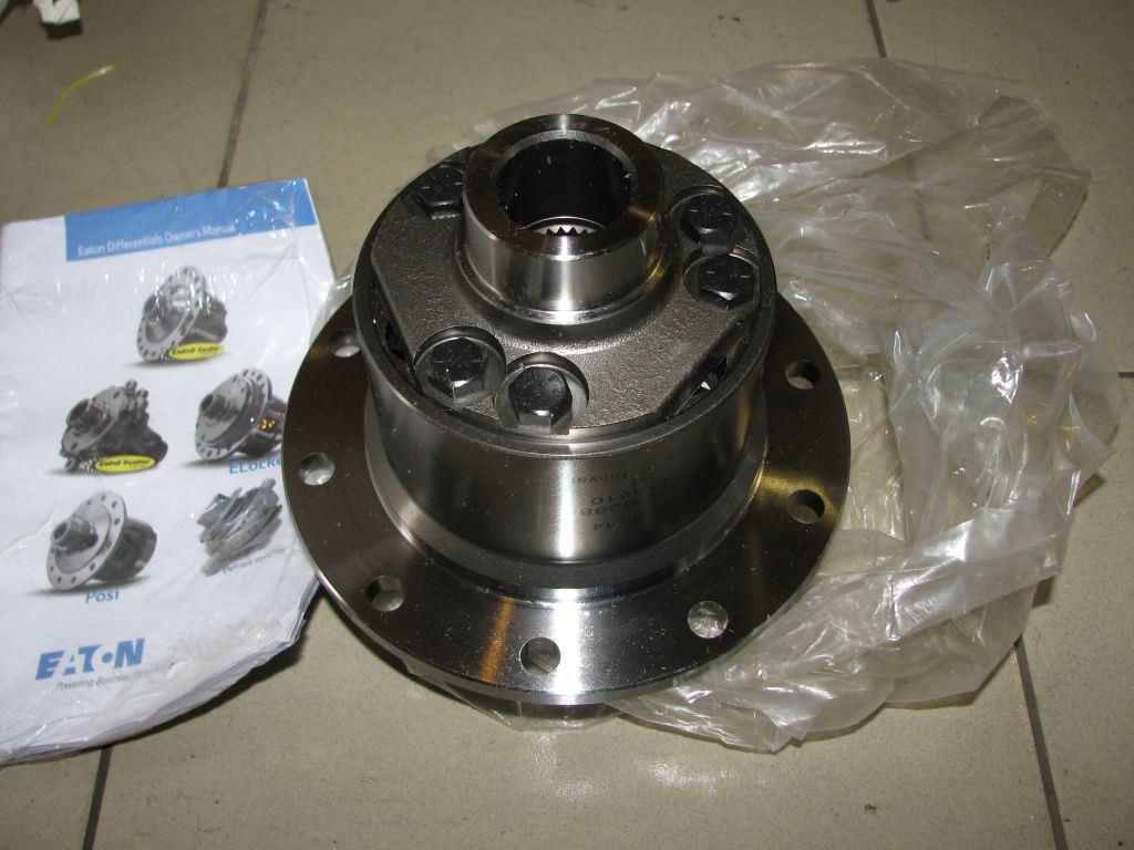

Установил одному из форумчан в задний редуктор Сурфа самоблок EATON Truetrac:
Установка не требует каких-либо предварительных настроек самого самоблока. Он просто устанавливается вместо штатного дифференциала, после чего делается стандартная регулировка редуктора. Обойтись без регулировок, как в случае с саморазблоками типа LockRight, не удастся, т.к. редуктор фактически обретает новый корпус дифференциала, и положение ведущей шестерни требуется корректировать.
Вот коротко процесс установки:
Демонтируются крышки опорных подшипников дифференциала:

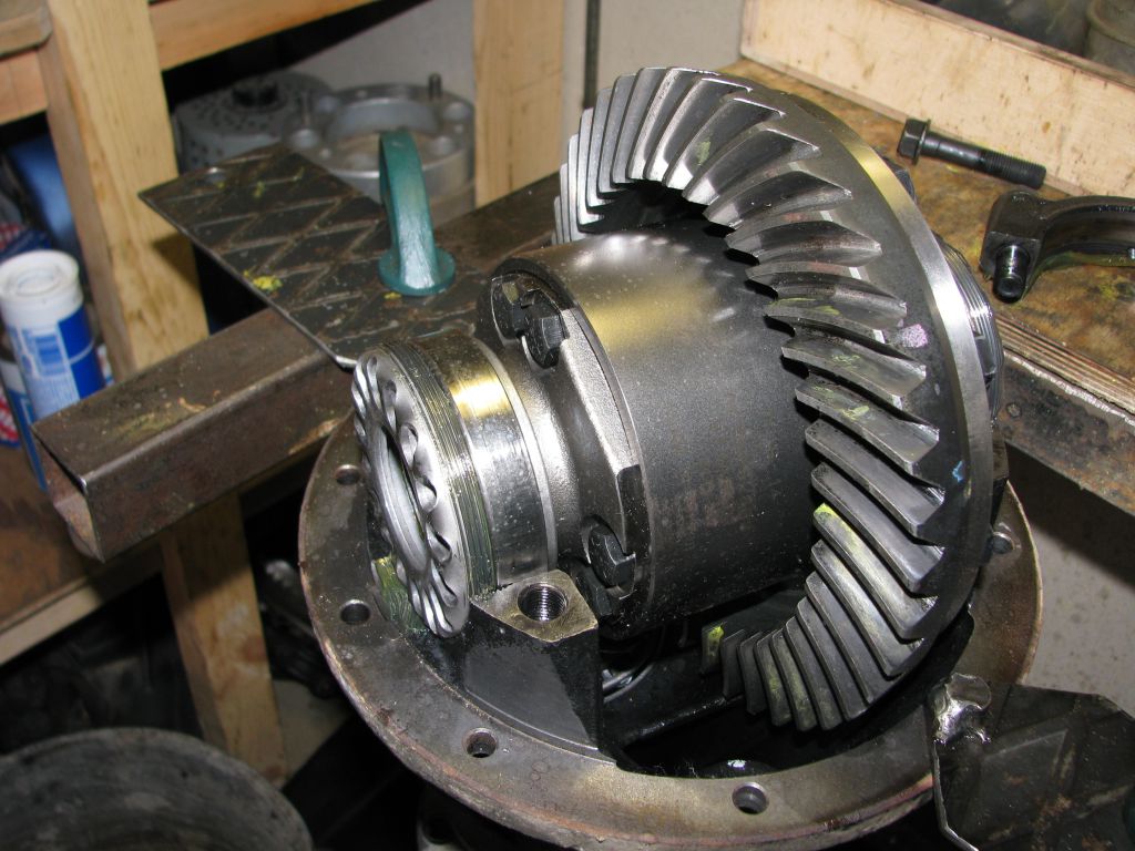

Вынимается дифференциал и демонтируются опорные подшипники:

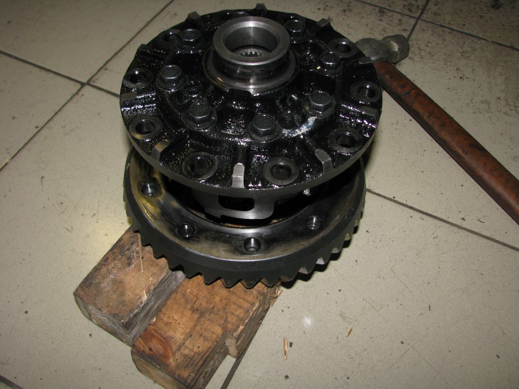

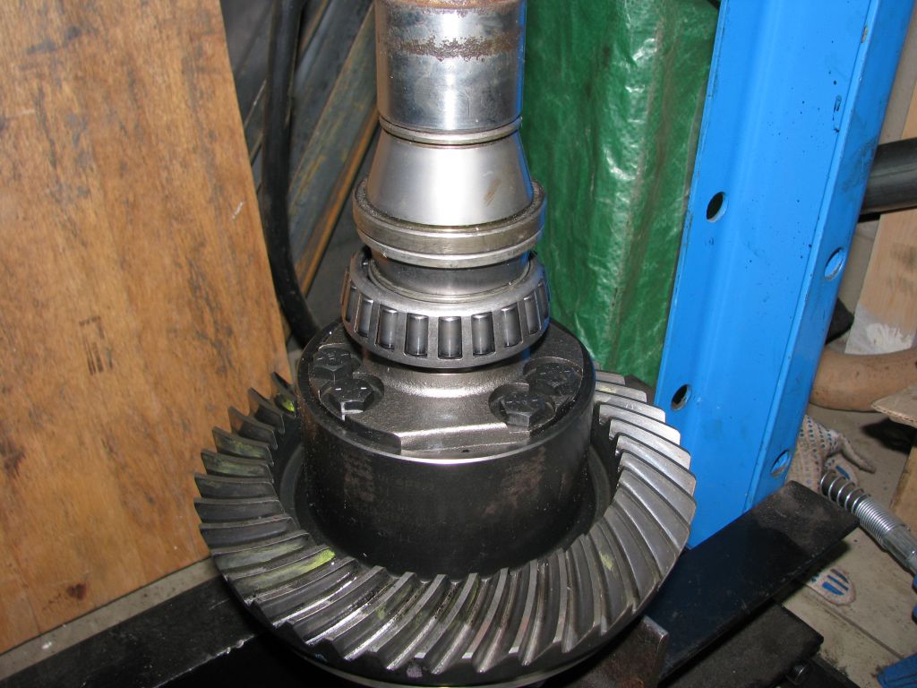

Отворачиваются болты крепления ведущей шестерни и она сбивается со штатного дифференциала:

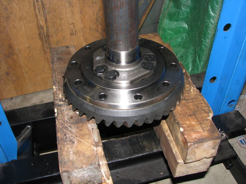

Шестерня напрессовывается на Truetrac:

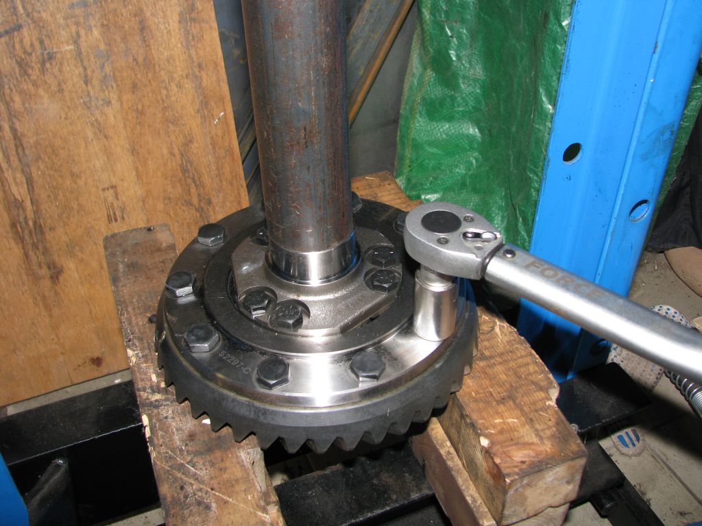

С анаэробным фиксатором заворачиваются крепежные болты моментом 97 н*м:

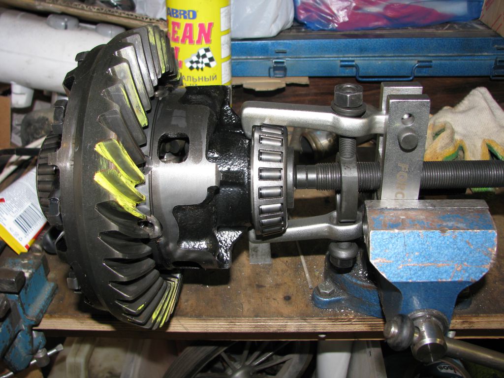

Напрессовываются на место подшипники:

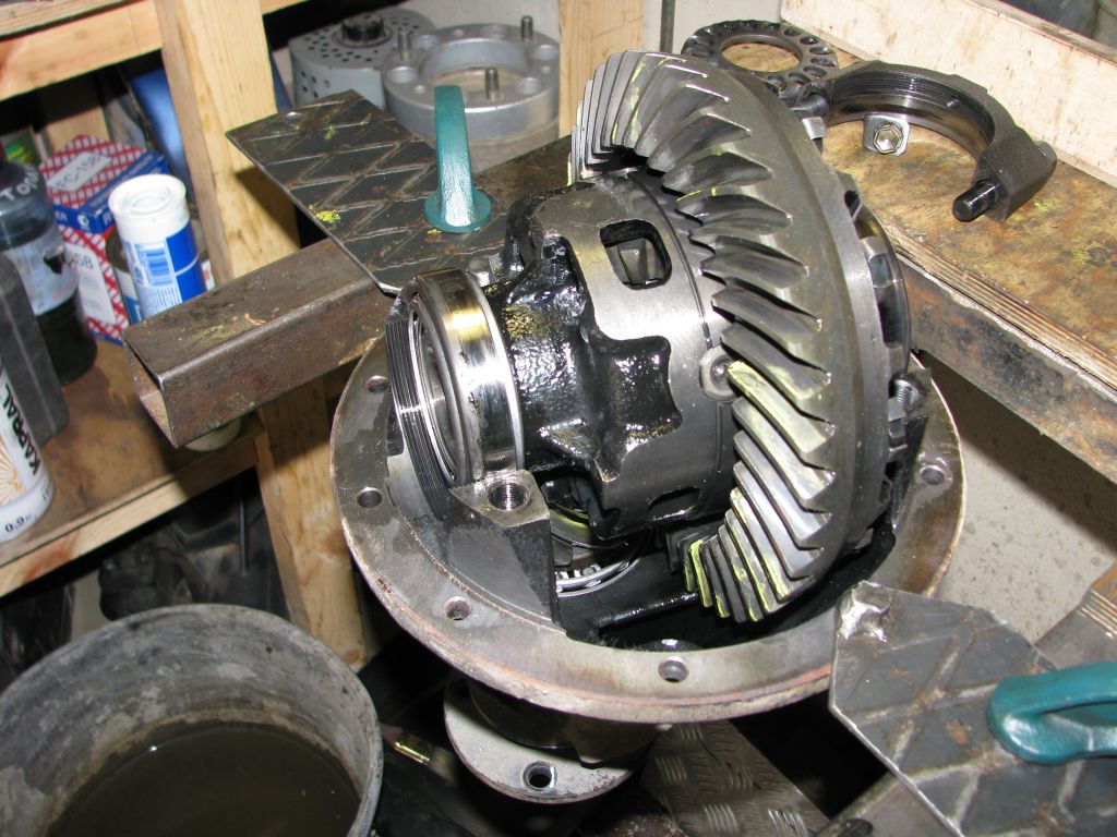

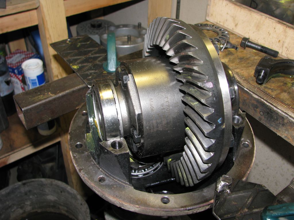

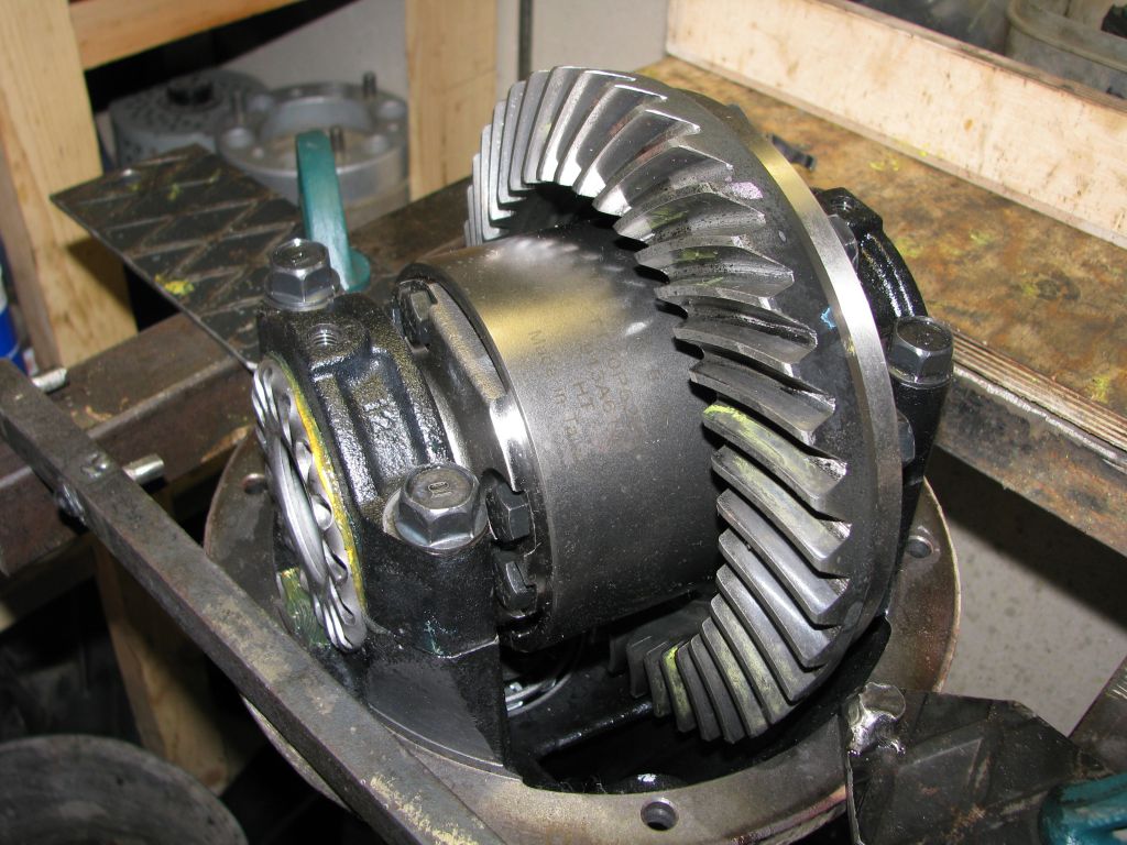

Новый «дифференциал» устанавливается в корпус редуктора:
Ставятся бугельные гайки, они должны четко встать в резьбовые канавки корпуса:

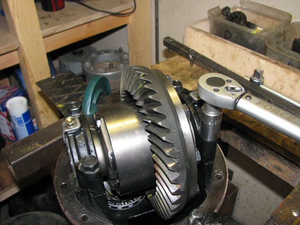

Устанавливаются крышки:
Ставить их нужно аккуратно, постоянно проверяя, не зажимается ли гайка из-за неправильной ее установки в канавки резьбы. Гайки затягиваются моментом 78 н*м, после чего ослабляются и затягиваются до упора от руки. Это нужно для настройки.
Регулировочная гайка со стороны ведущей шестерни отводится от дифференциала. Закручиванием противоположной гайки нужно добиться предварительного зазора в зацеплении шестерен около 0,2. Потом до дури закручивается гайка со стороны ведущей шестерни. Делается это в несколько приемов: подтянул, покрутил за ведомую шестерню, постучал молотком по бугельным крышкам и так несколько раз. Делается это для того, чтобы ролики встали в рабочее положение. С опытом приходит четкое понимание критериев данной процедуры: если ролики осели на место, то в дальнейшем, при измерении зазора в зацеплении, дифференциал качается легко. Если не осели, то дифференциал качается натужно и как бы «отыгрывает».

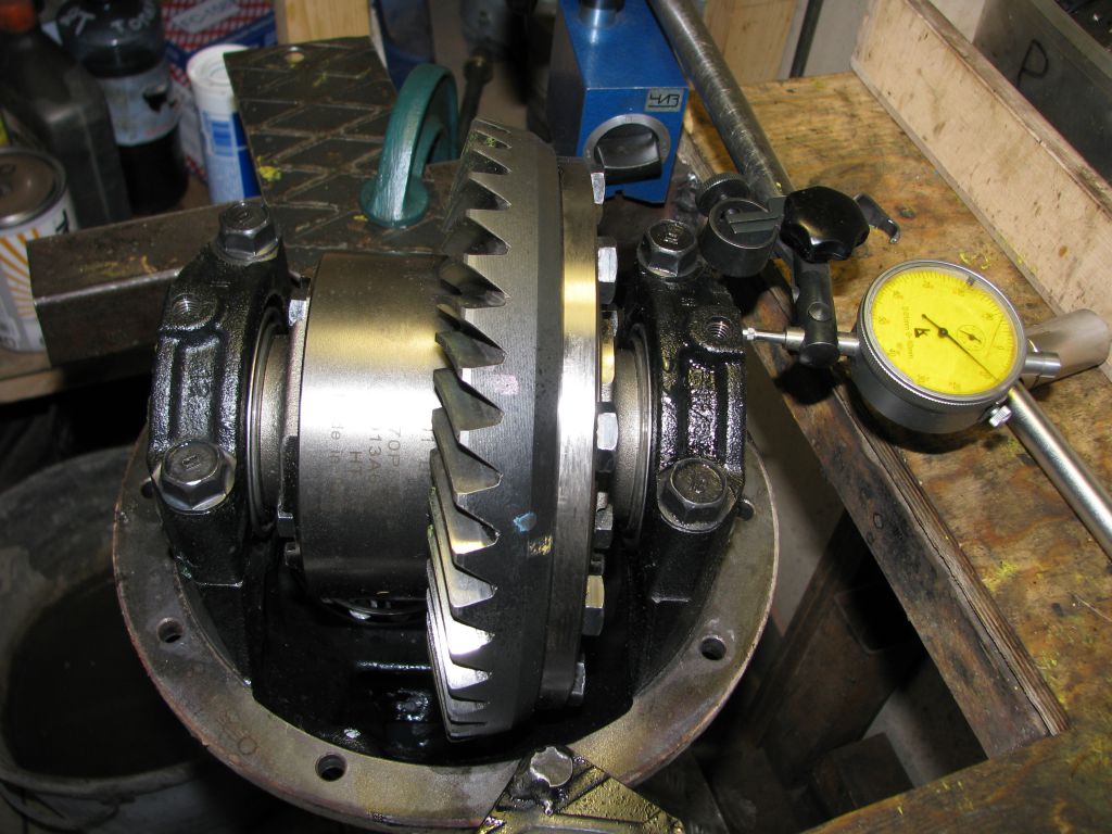

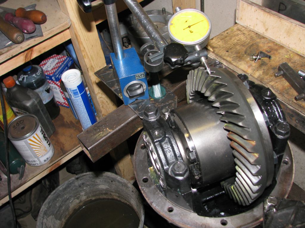

После протяжки «до дури» гайка со стороны ведущей шестерни отпускается, пока не пойдет легко. Потом устанавливается индикатор с упором в гайку со стороны ведомой шестерни:
Потом отпущенная гайка тянется, пока стрелка индикатора не придет в движение: гайка уперлась в обойму подшипника. После этого обе гайки дотягиваются на угол, соответствующий углу между двумя соседними отверстиями в гайке. Этим обеспечивается необходимый преднатяг бугельных (они же опорные) подшипников. Далее измеряется зазор в зацеплении:
Регулируется зазор одновременным отворачиванием одной гайки и закручиванием другой на одинаковое количество отверстий. Окончательно зазор промеряется на каждом третьем зубе и вычисляется среднее арифметическое. Оно должно быть в пределах 0,13 – 0,18 мм.
После регулировки зазора нужно проверить суммарный преднатяг на редукторе. Он должен быть на 0,4 - 0,6 н*м больше предварительно измеренного без дифференциала преднатяга ведущей шестерни. При необходимости преднатяг корректируется одновременным подтягиванием или отпусканием обеих регулировочных гаек. Потом бугельные болты протягиваются моментом 78 н*м, устанавливаются фиксаторы регулировочных гаек:

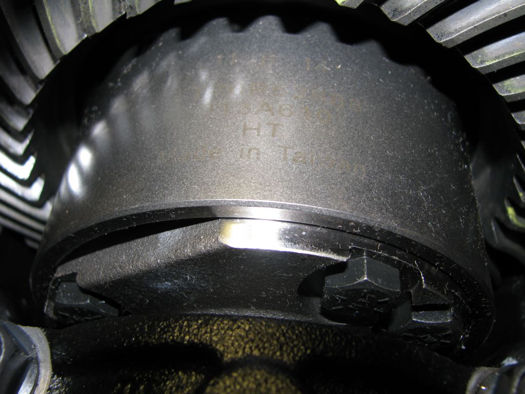

Интересно, что хваленый америкосовский EATON Truetrac делают на Тайване:
