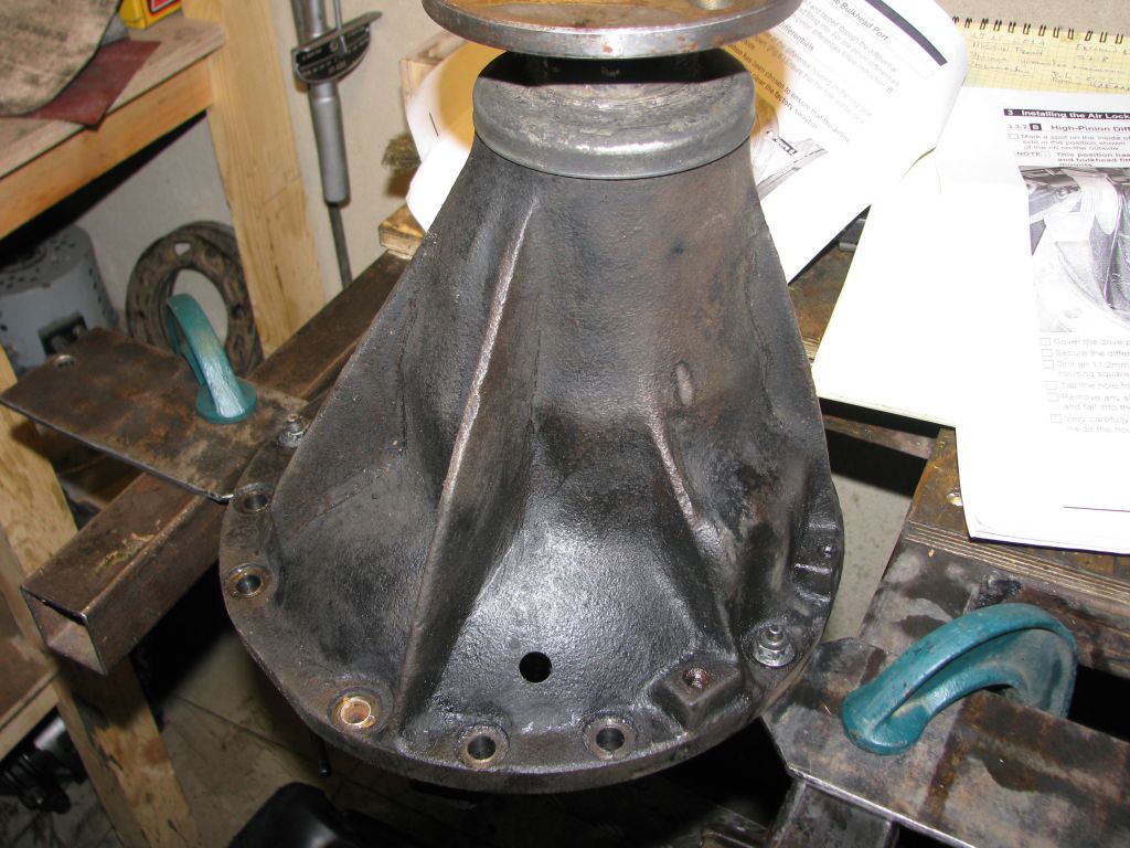

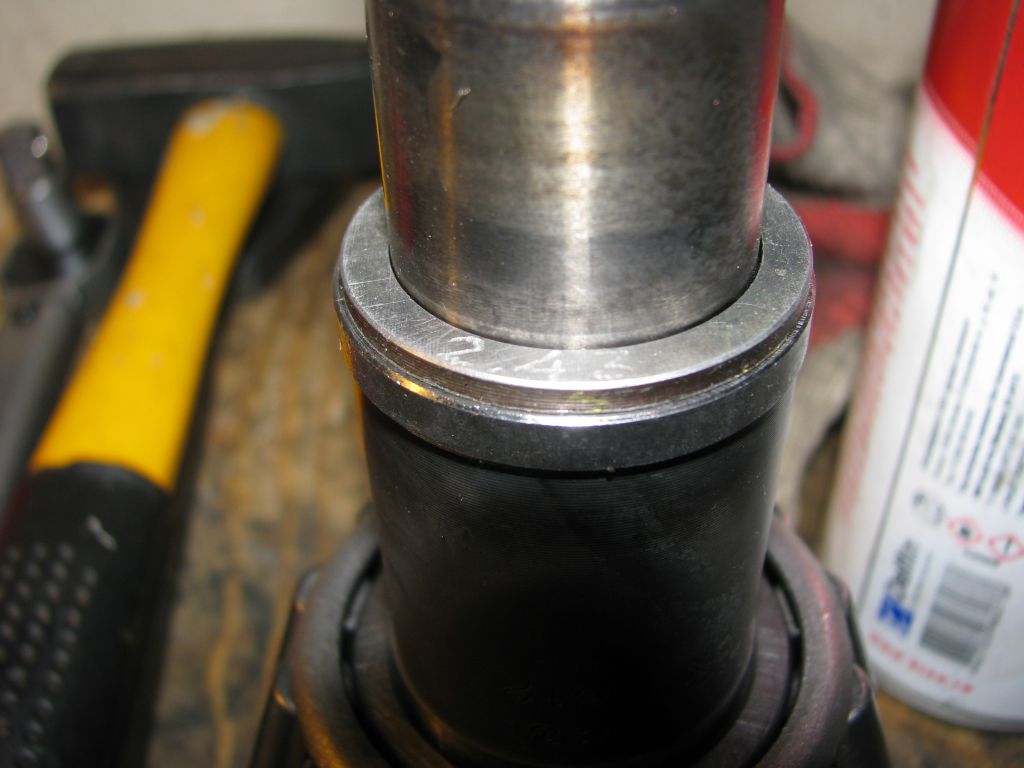

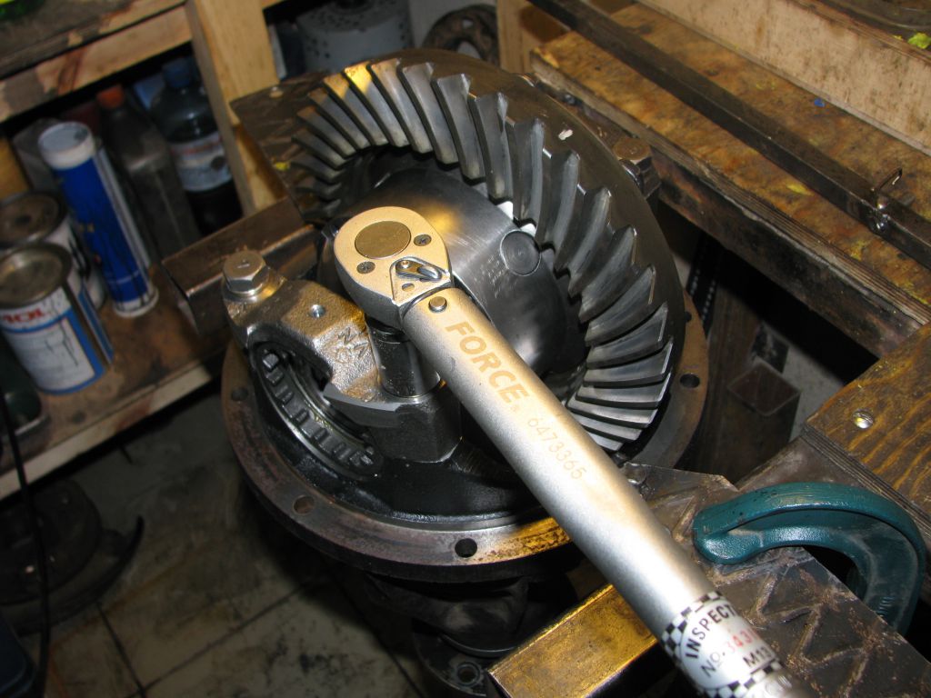

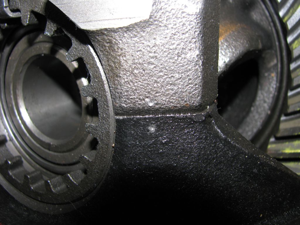

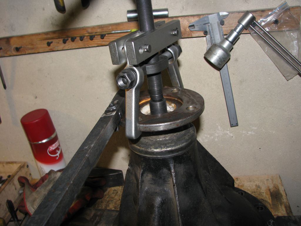

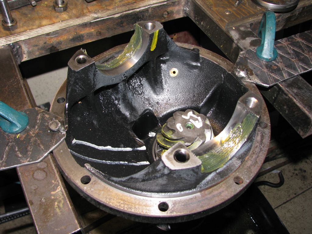

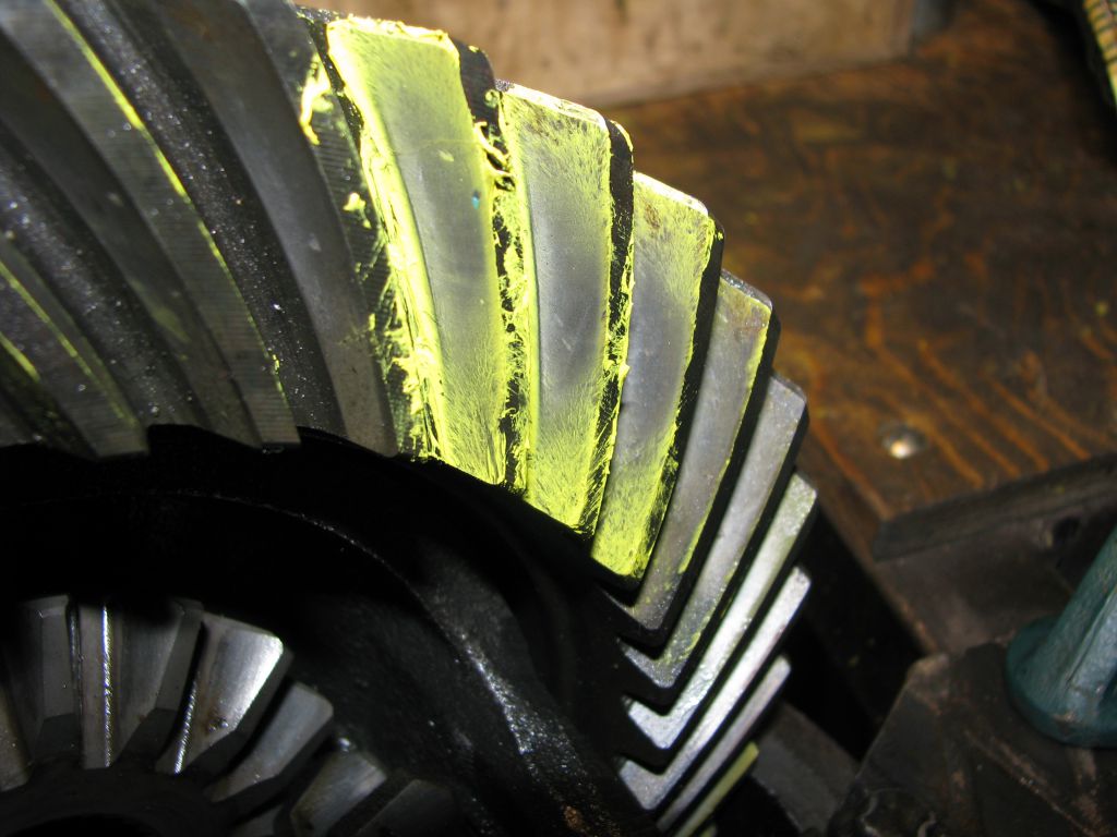

Отчет об установке в передний редуктор Nissan. Сначала промеряю текущие параметры редуктора, чтобы после установки блокировки полностью их восстановить:

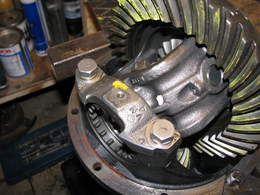

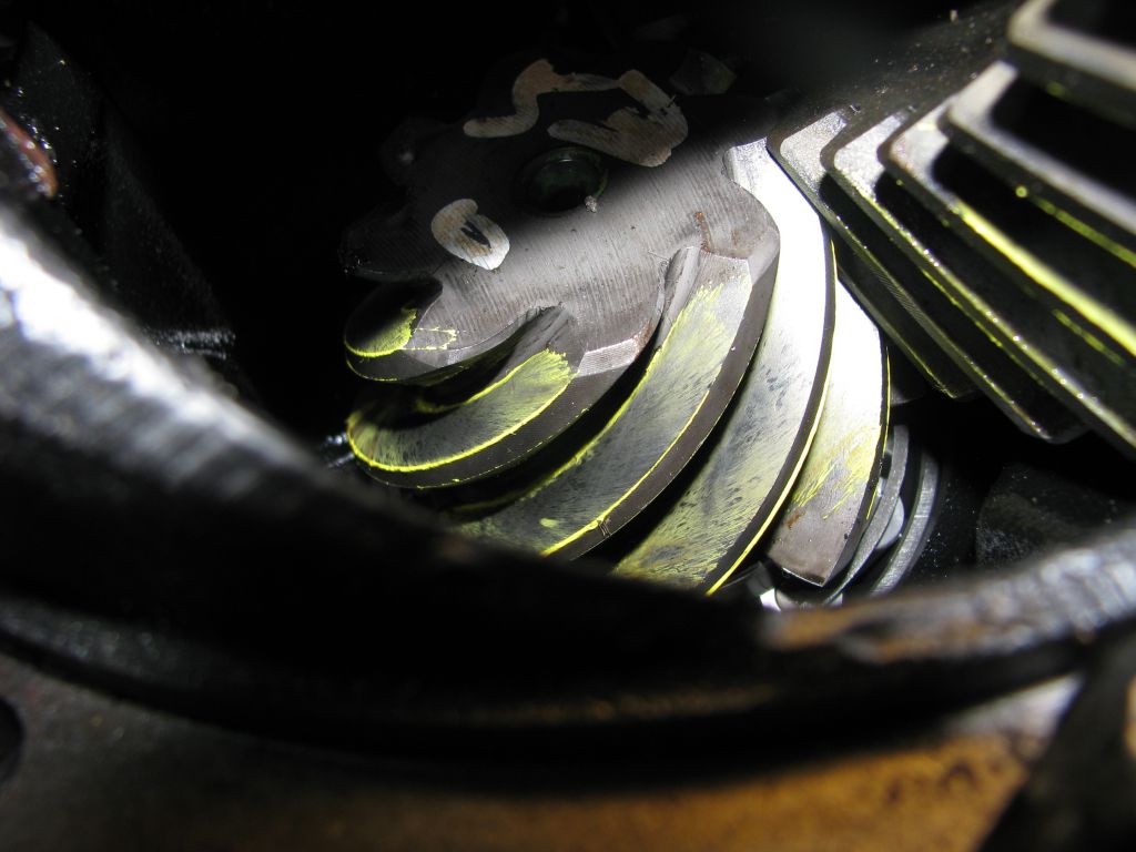

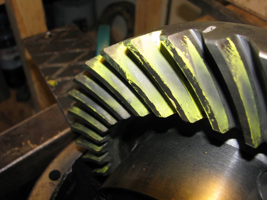

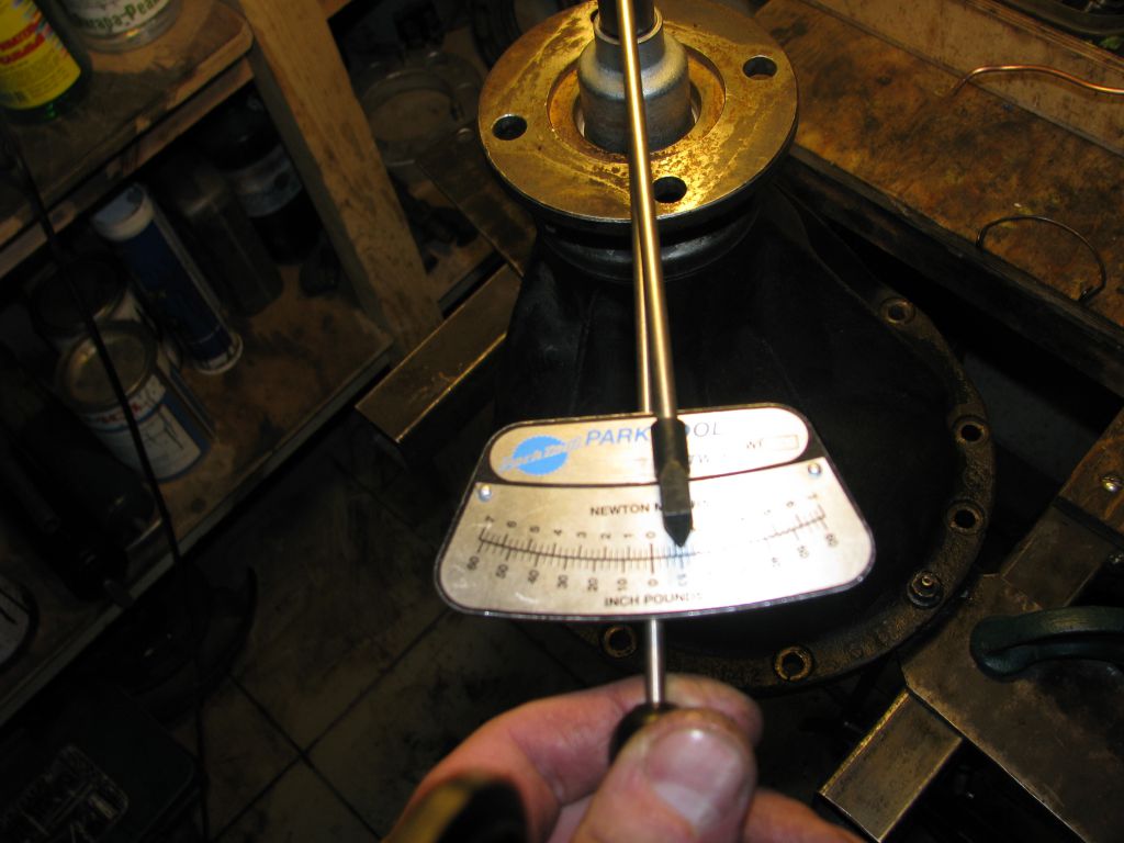

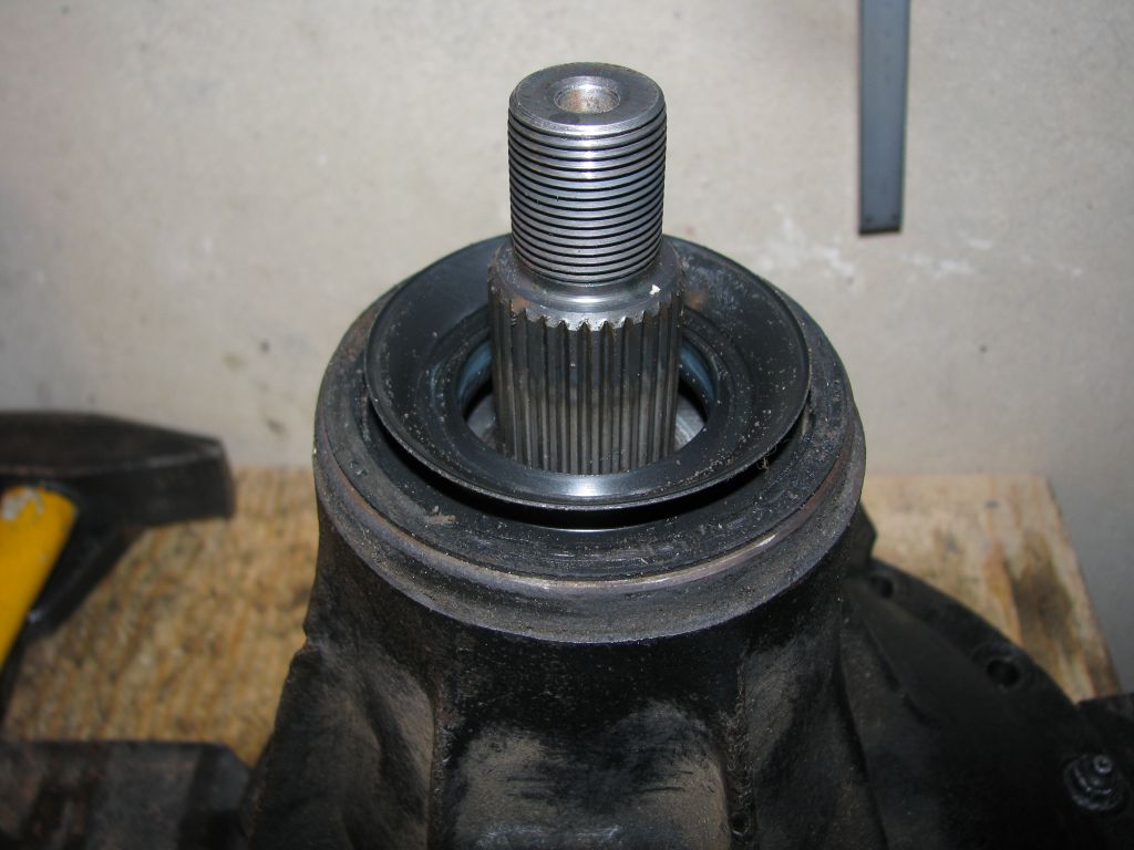

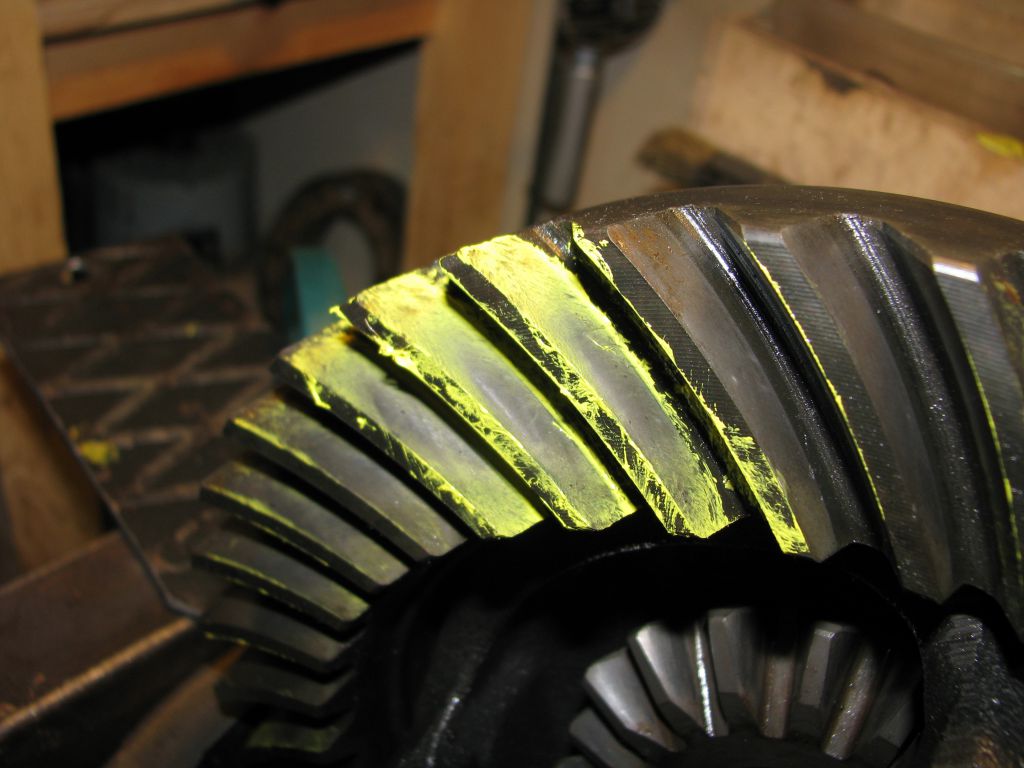

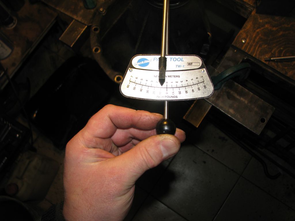

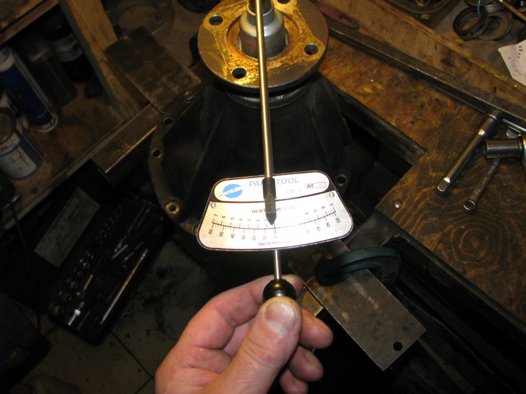

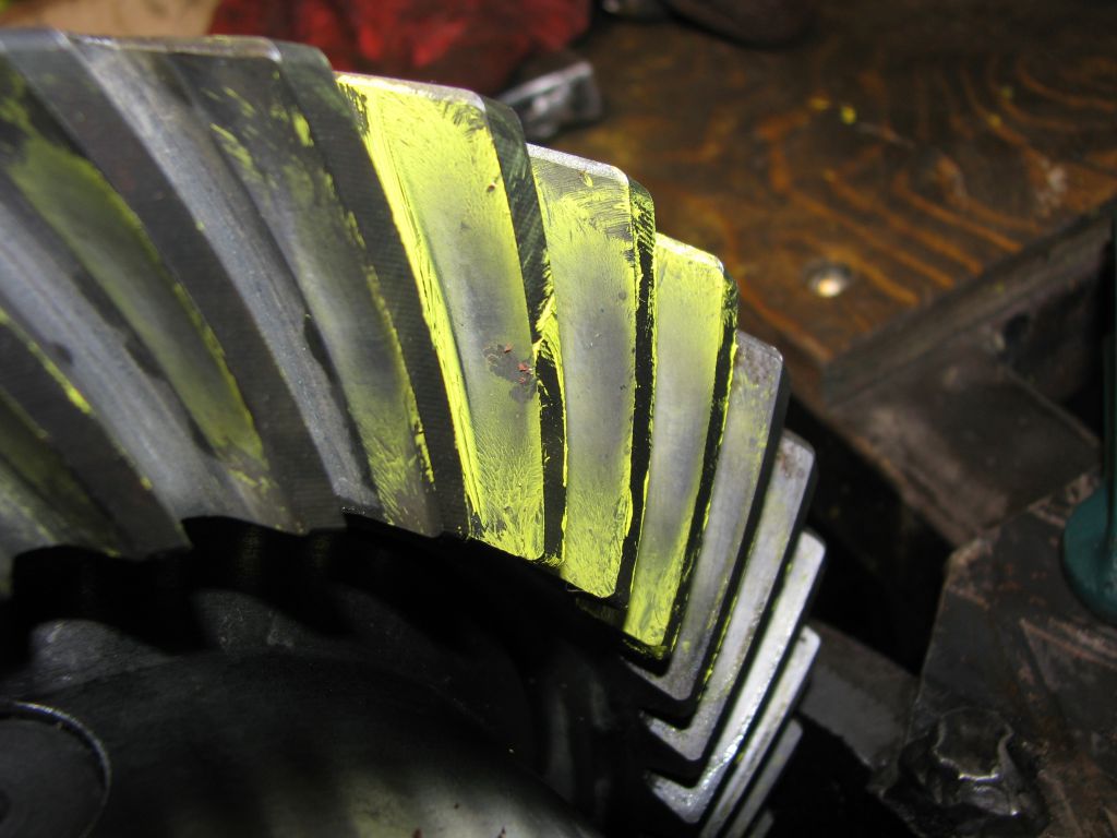

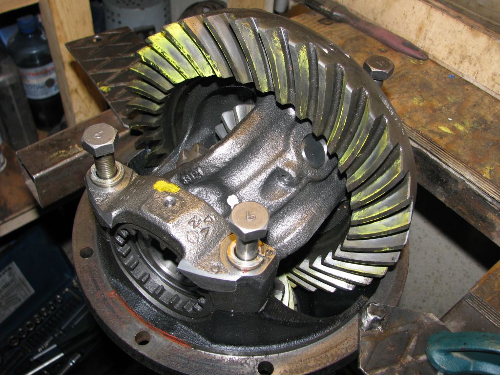

Отличное пятно, значит не придется регулировать глубину пиньона подбором регулировочных шайб. Зазоры в порядке. Преднатяг пиньона, к сожалению, маловат:
Но чаще всего с этим приходится мириться. В моем случае не получилось, о чем далее.

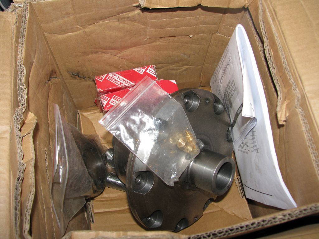

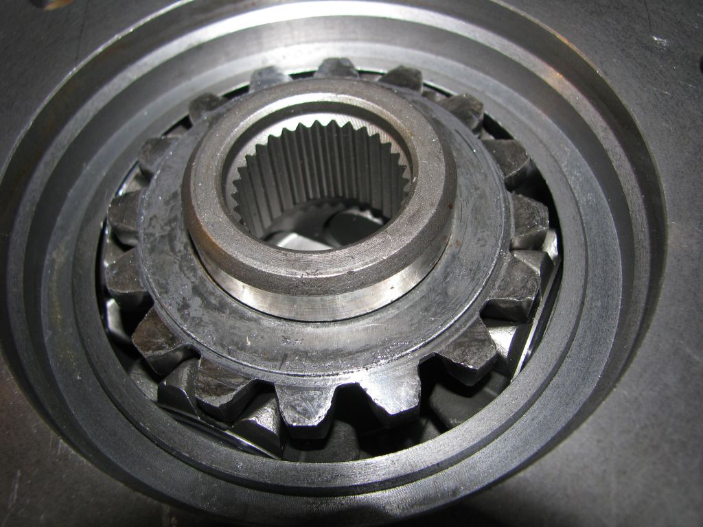

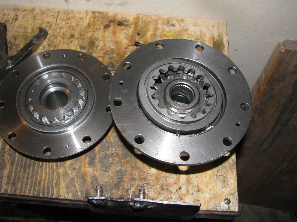

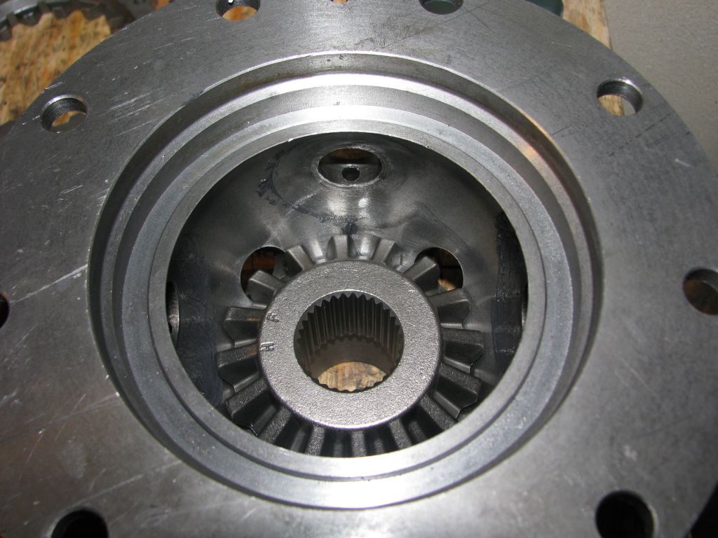

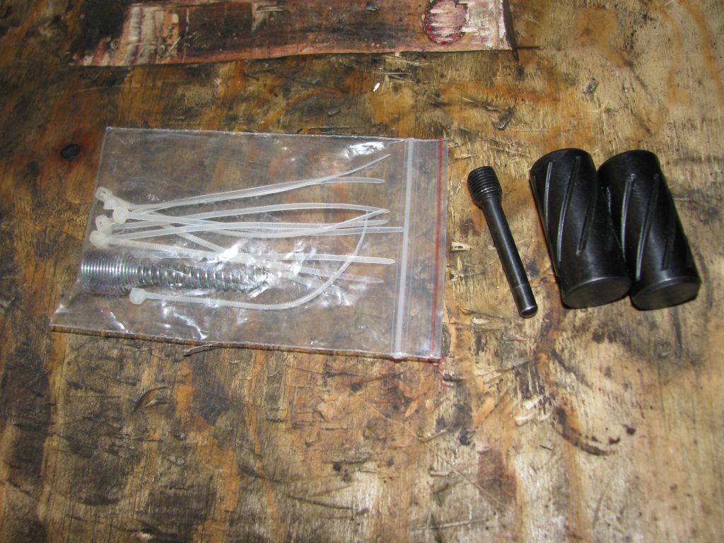

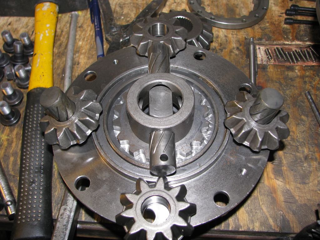

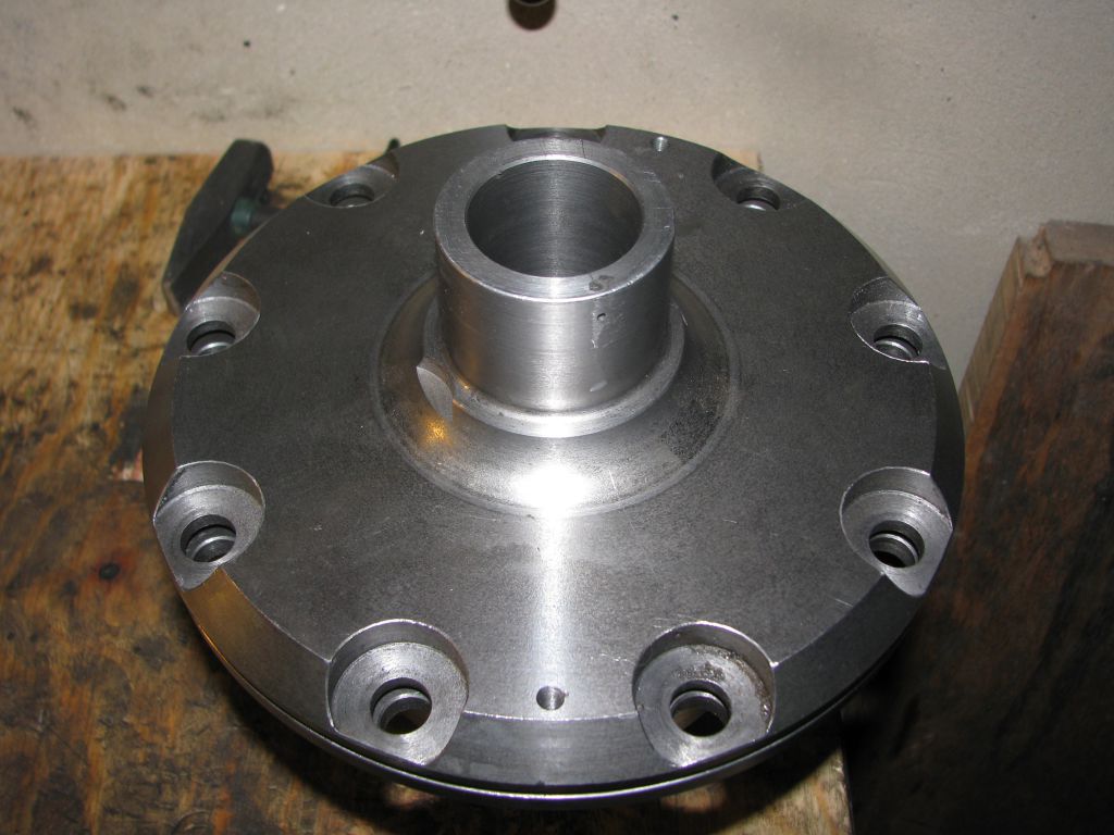

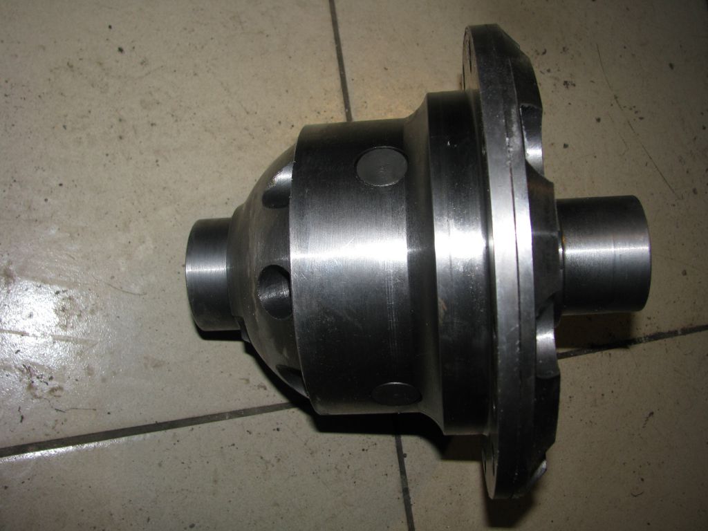

 Разбираю коробку с китайлокером:

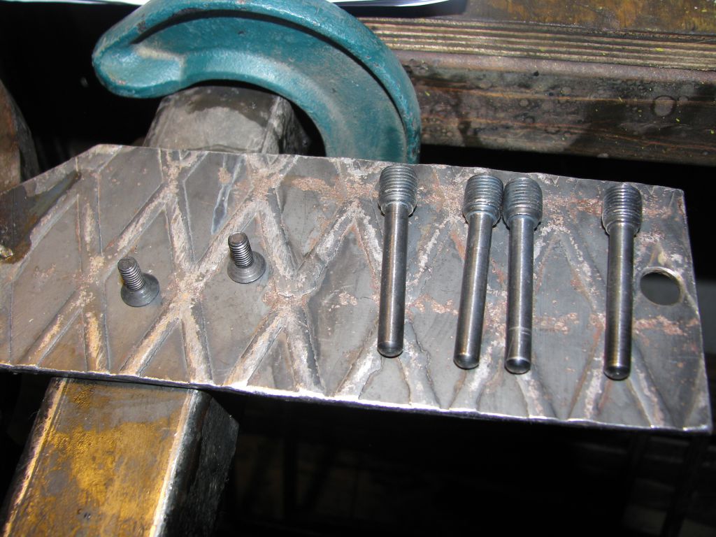

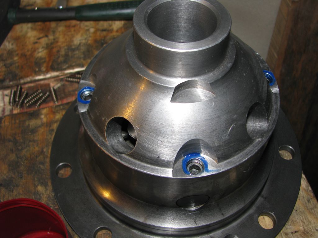

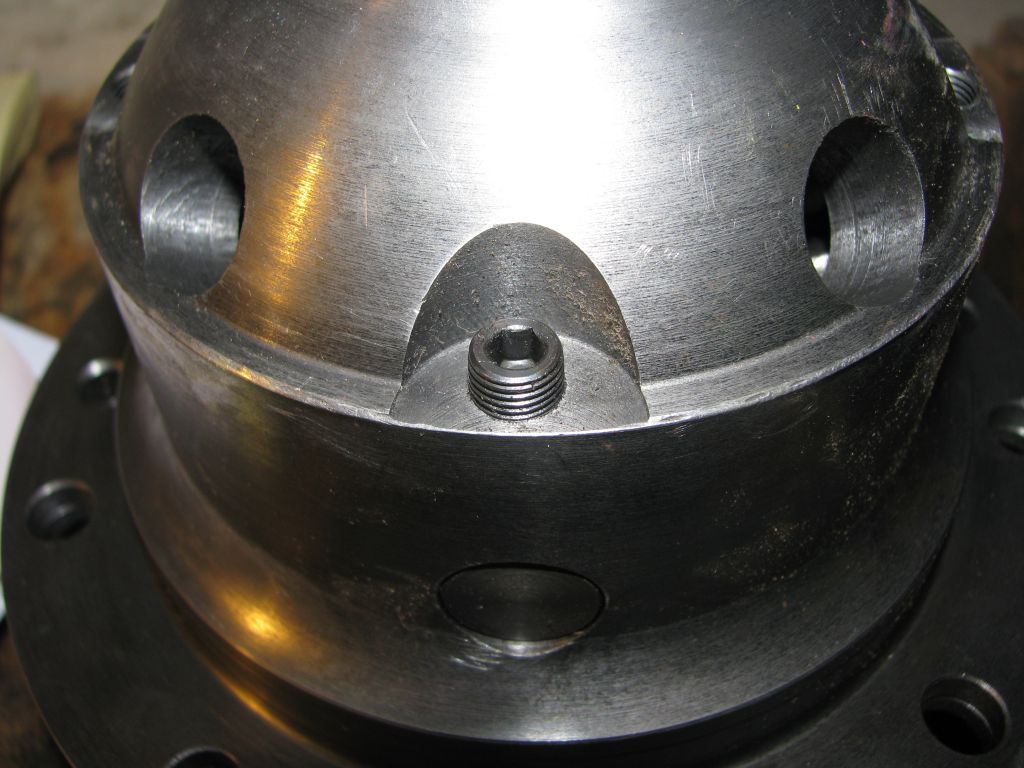

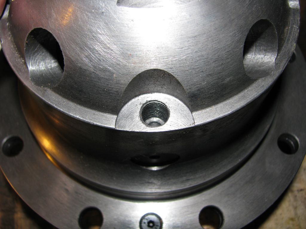

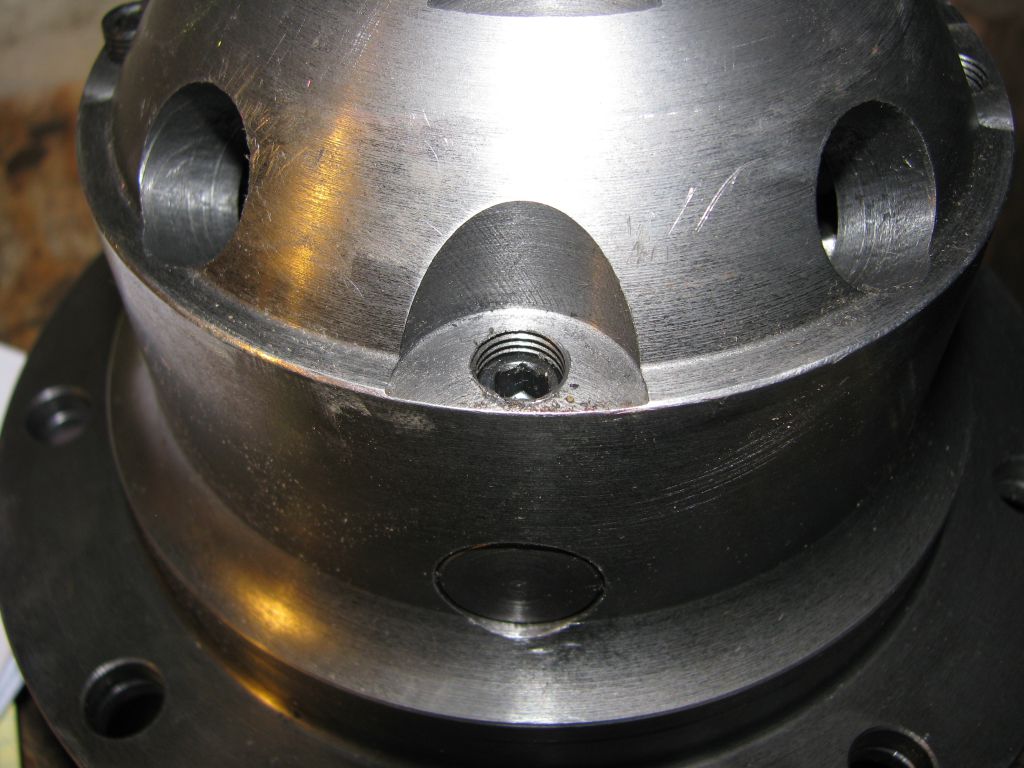

Заметил, что  один из фиксаторов оси сателлитов вывернут:
Это закрученный до упора:

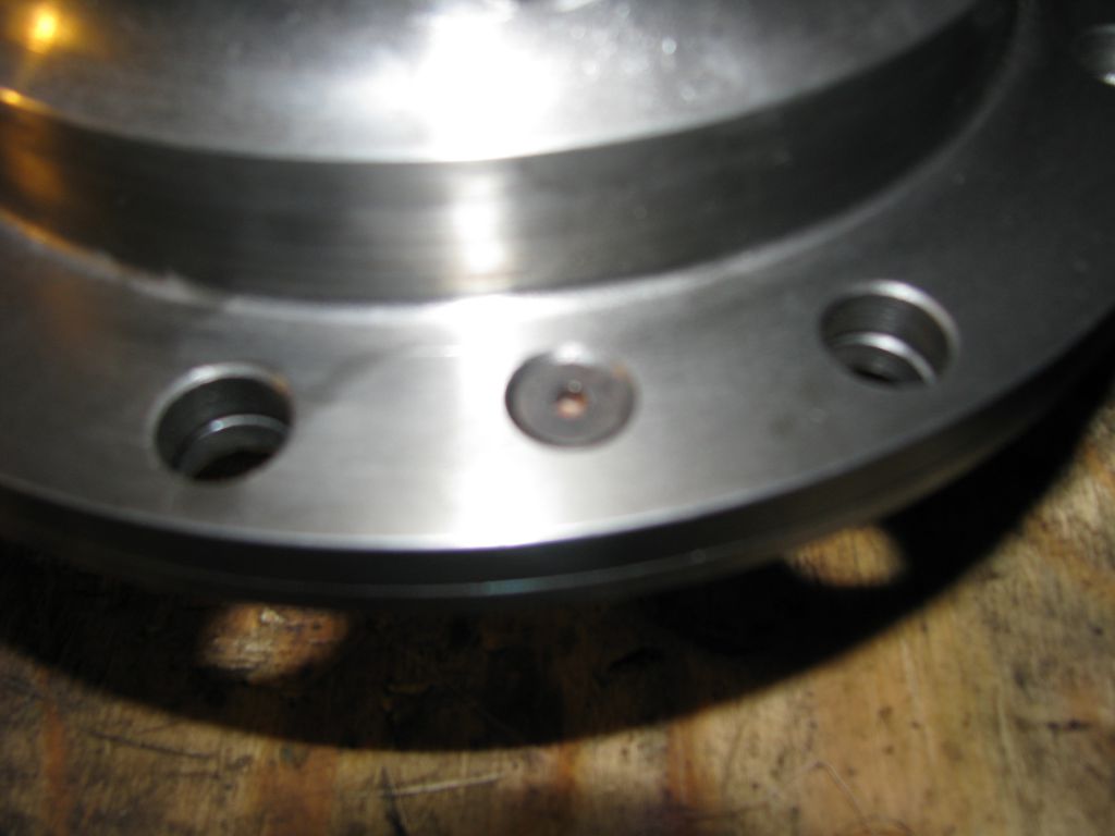

А этого вообще нет?:
Отверстие есть, но фиксатора в нем нет и не должно быть. Всего три фиксатора: для одной длиной оси и для двух коротышей.

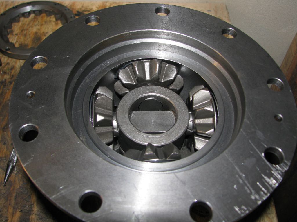

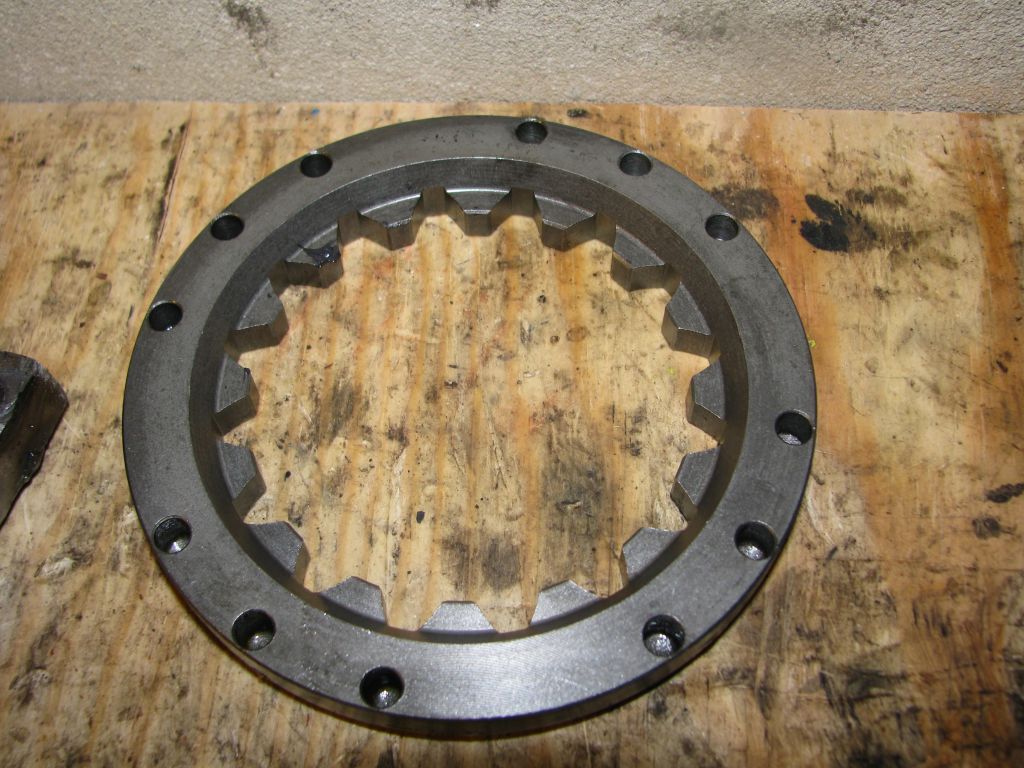

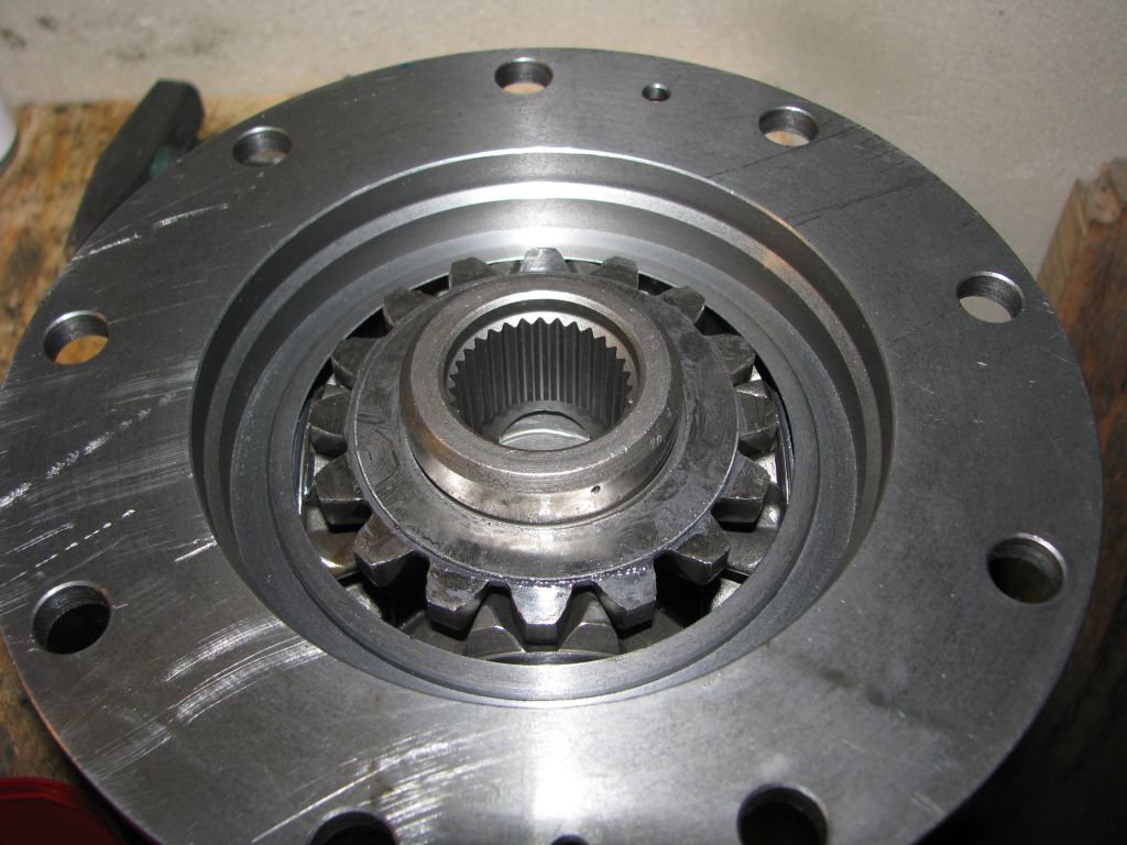

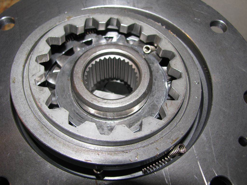

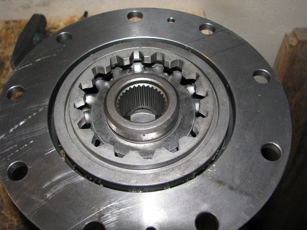

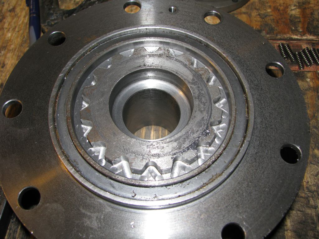

Разбираю китайлокер:

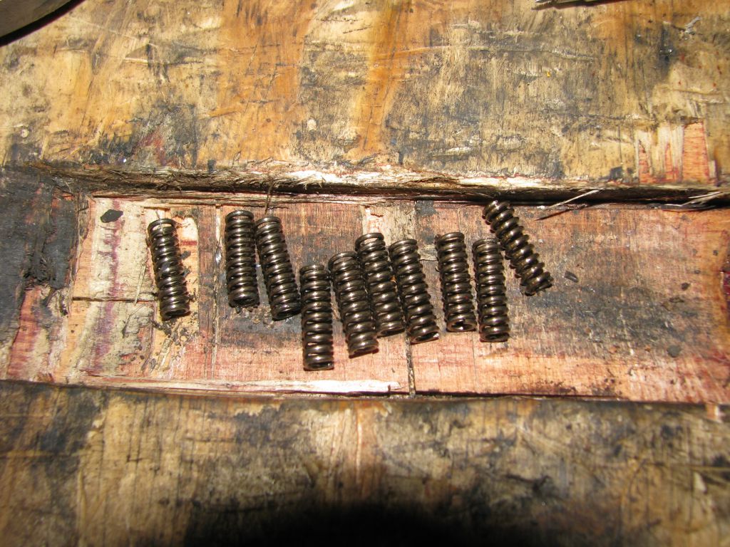

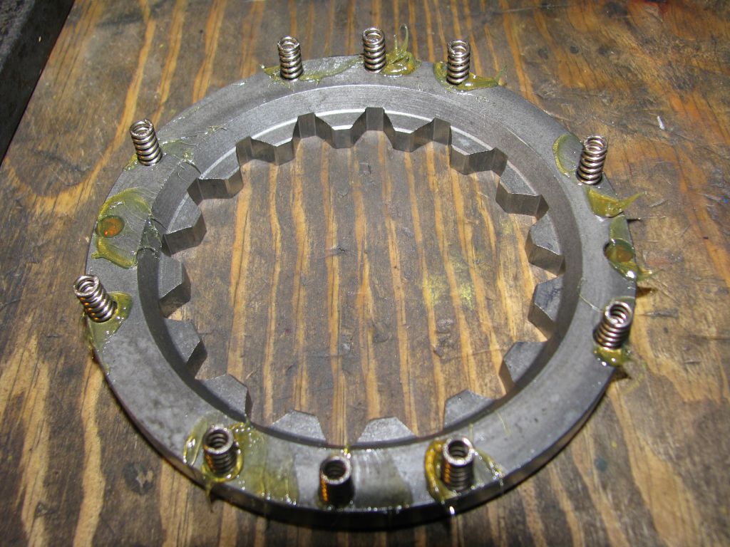

Внутри почему то только 10 пружинок, несмотря на то, что гнезд под них 12:
Видимо, это такая хитрая регулировка усилия.

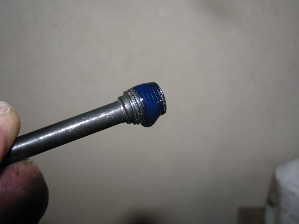

Обезжириваю крепеж:
Устанавливаю фиксаторы осей сателлитов на анаэробный фиксатор резьбы:
Собираю дальше:

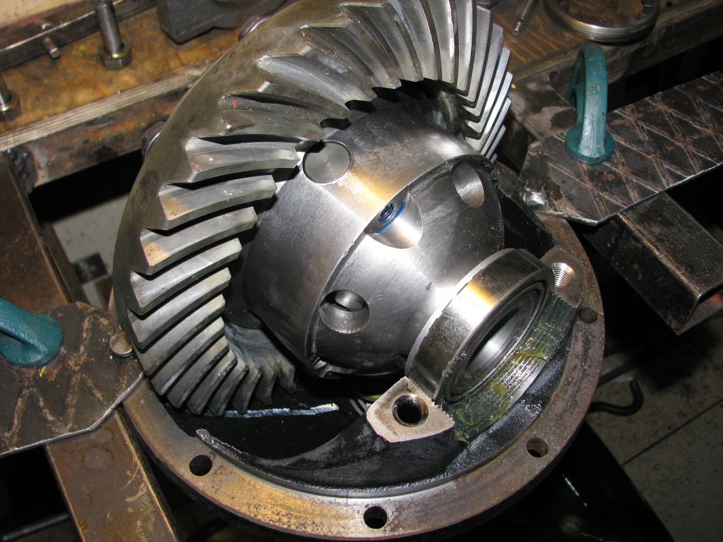

Вынимаю дифференциал:

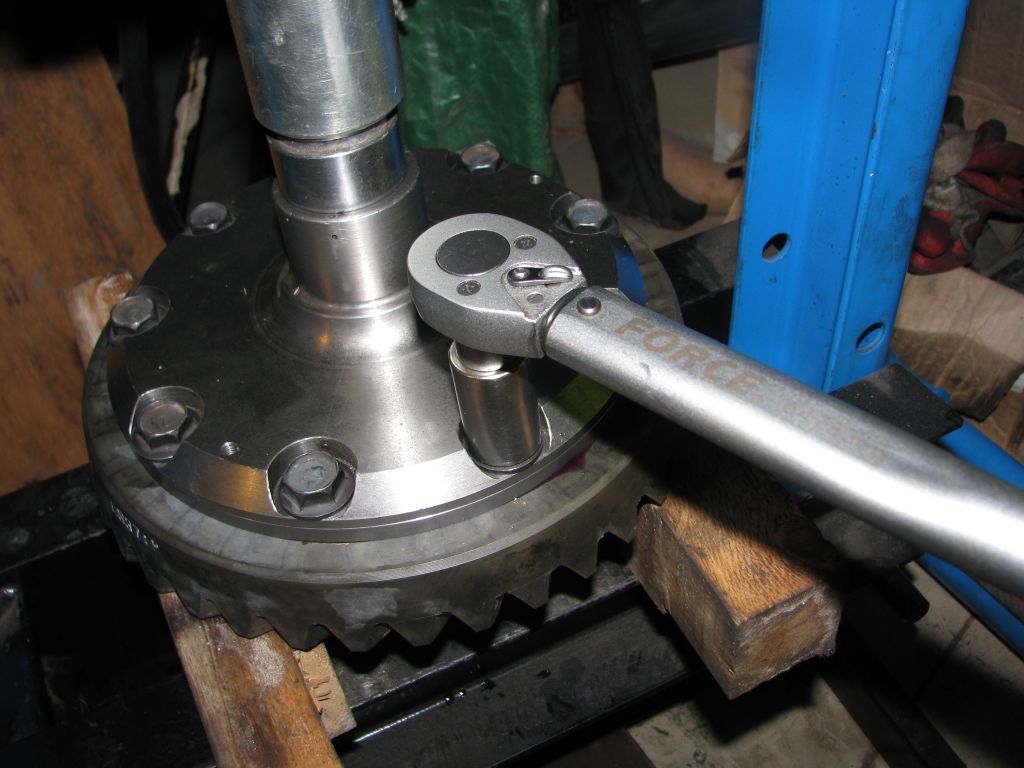

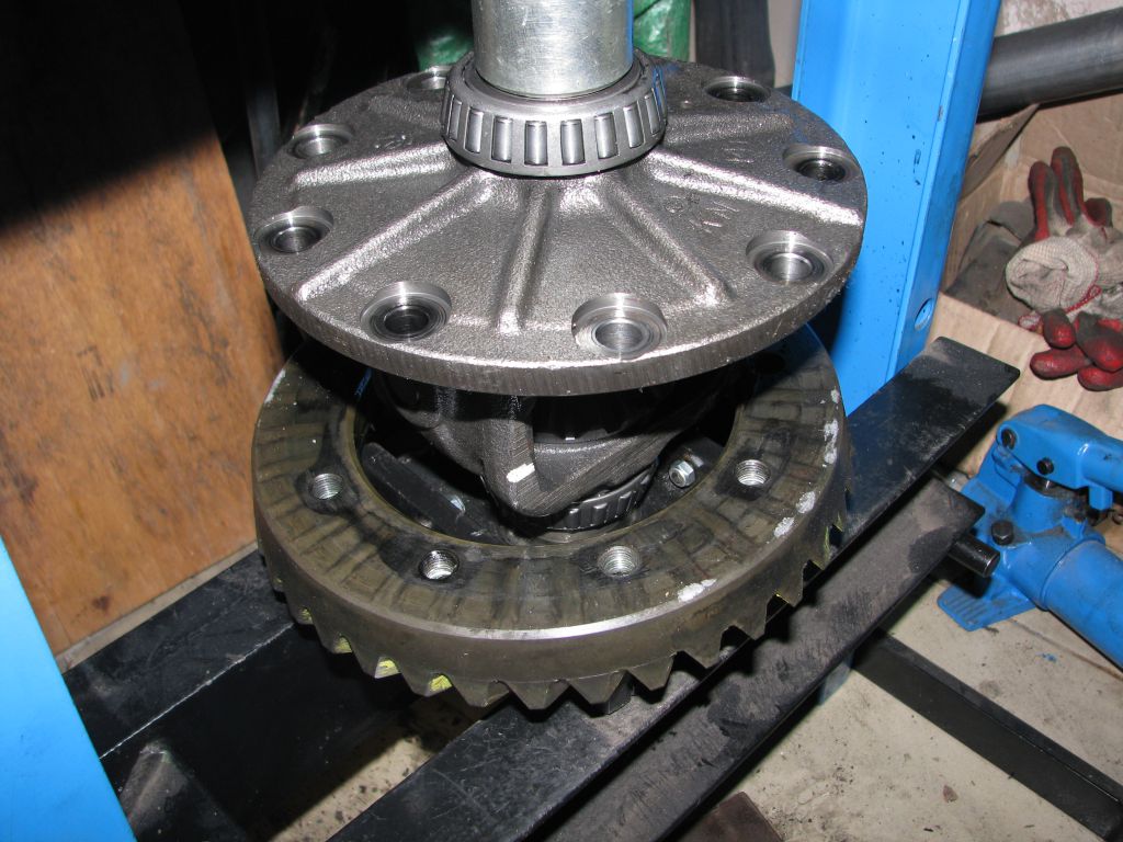

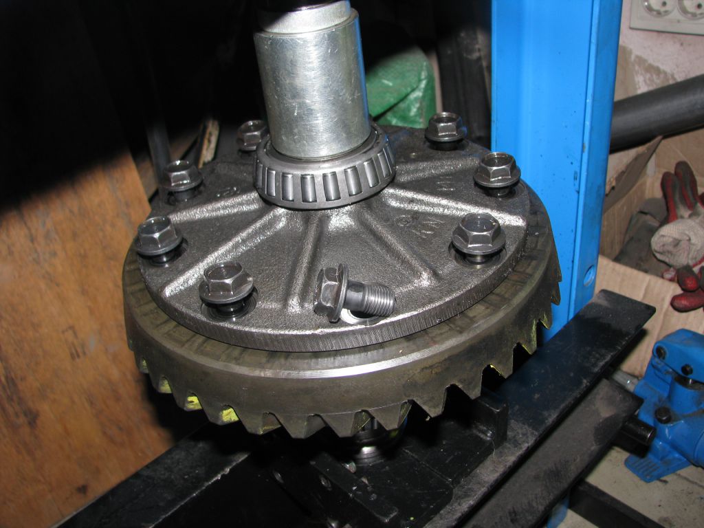

Снимаю ведомую шестерню:

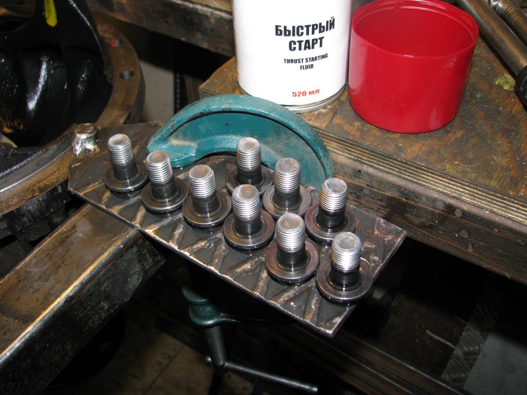

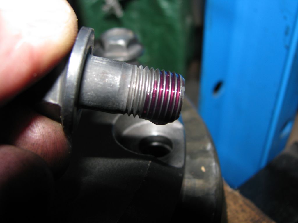

Обезжириваю крепеж:
И ставлю шестерню на китайлокер с анаэробным фиксатором:

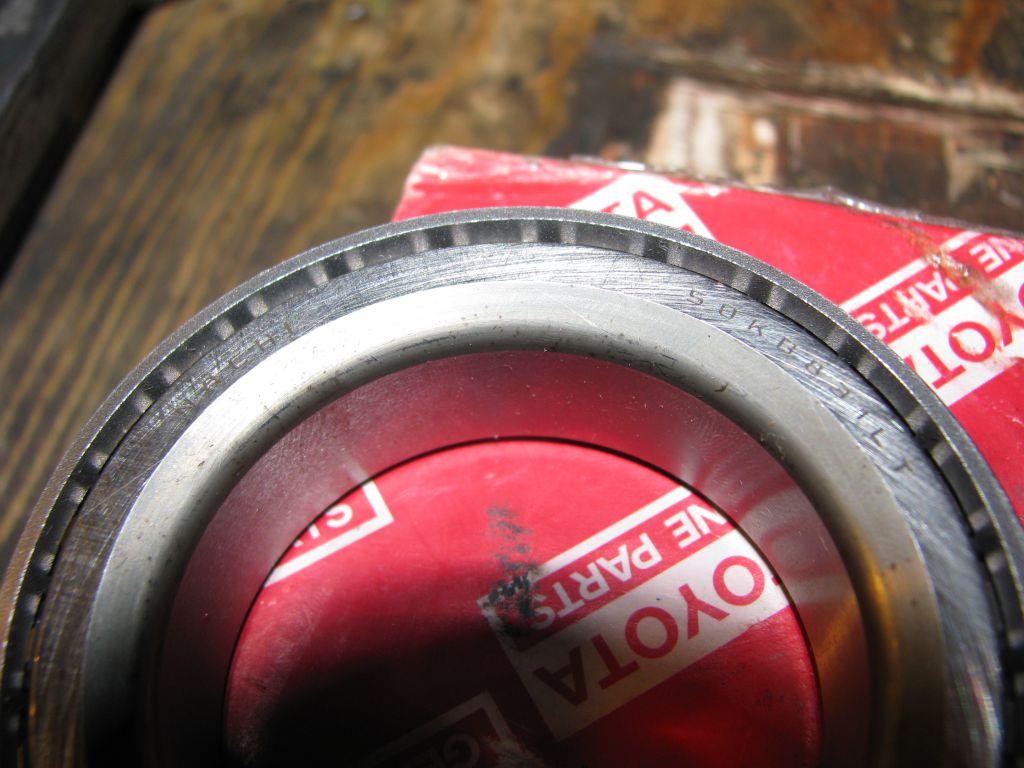

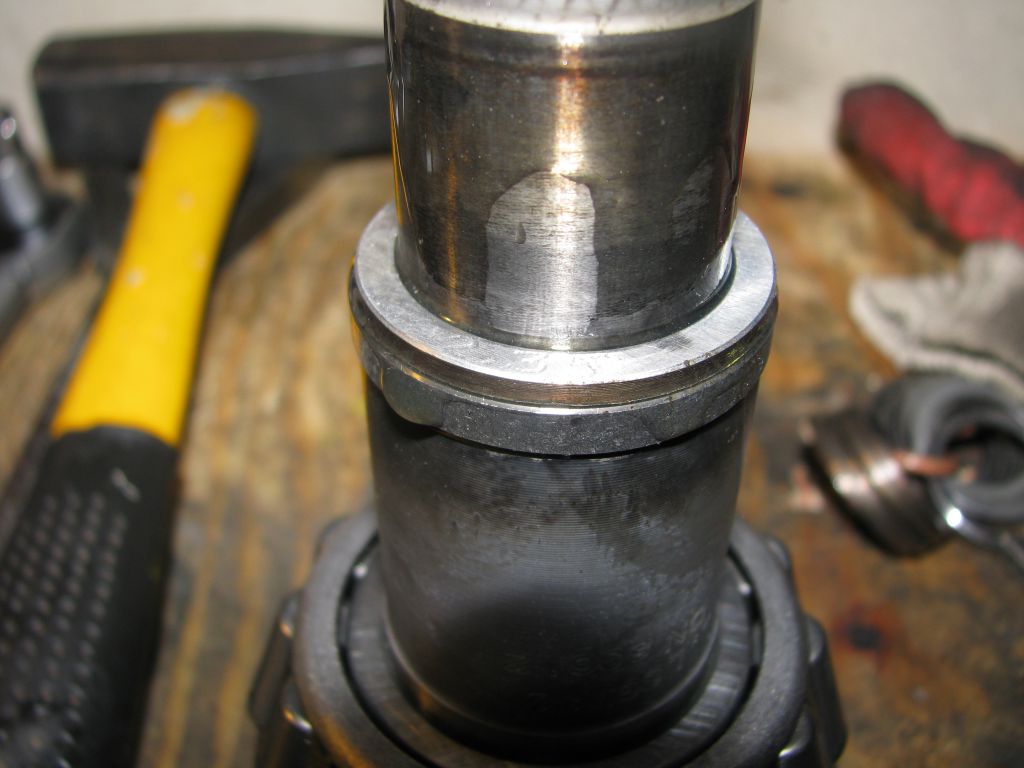

Устанавливаю новые подшипники, т.к. у старых внутренний диаметр меньше:

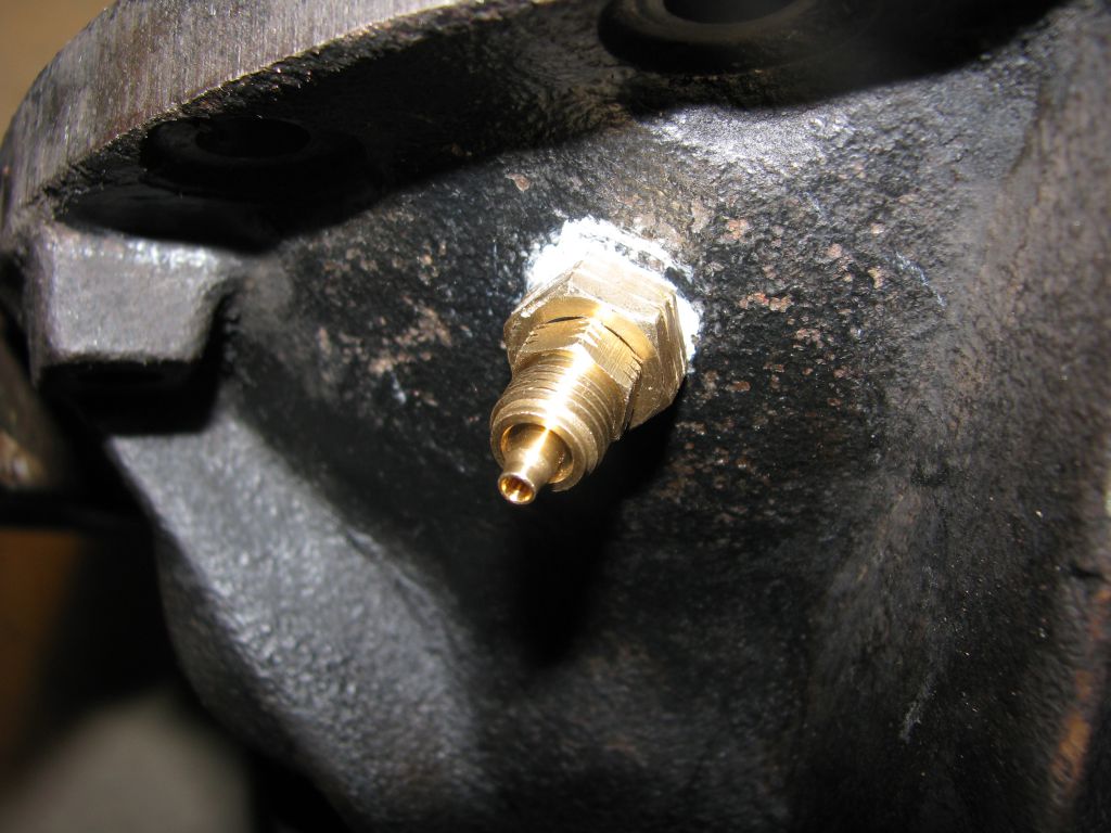

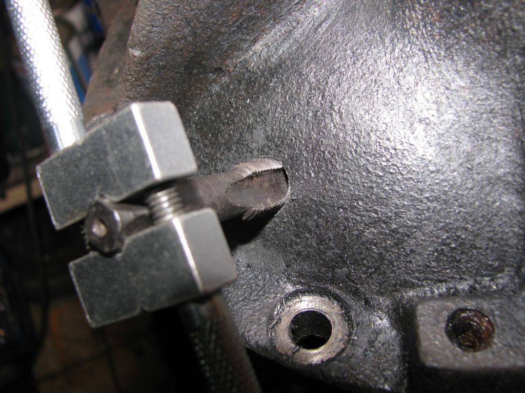

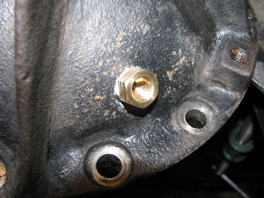

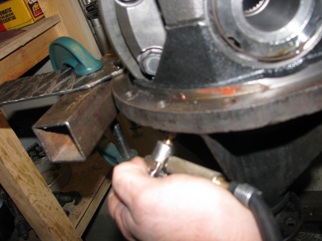

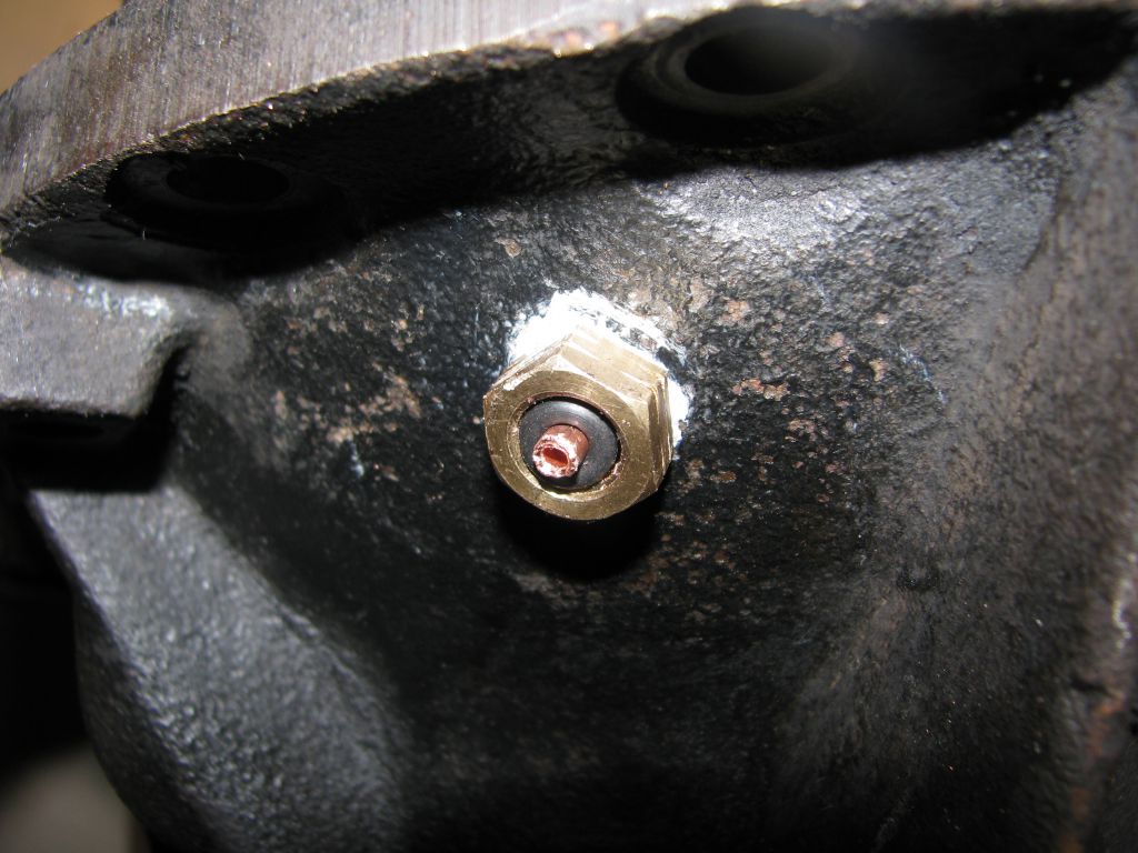

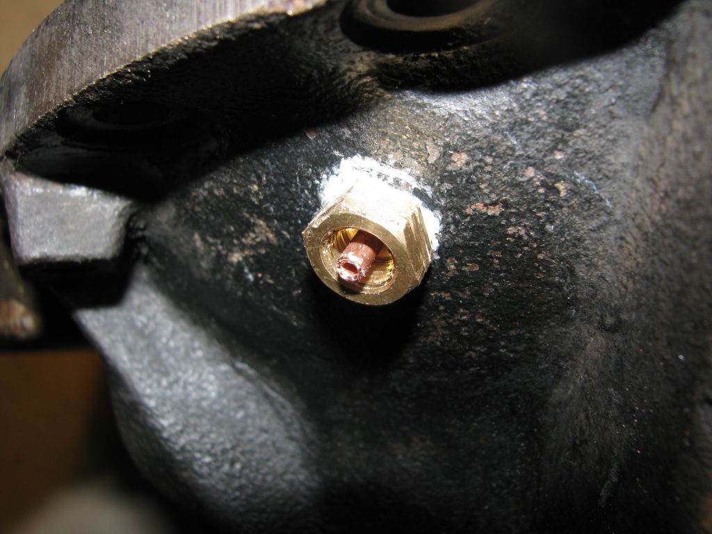

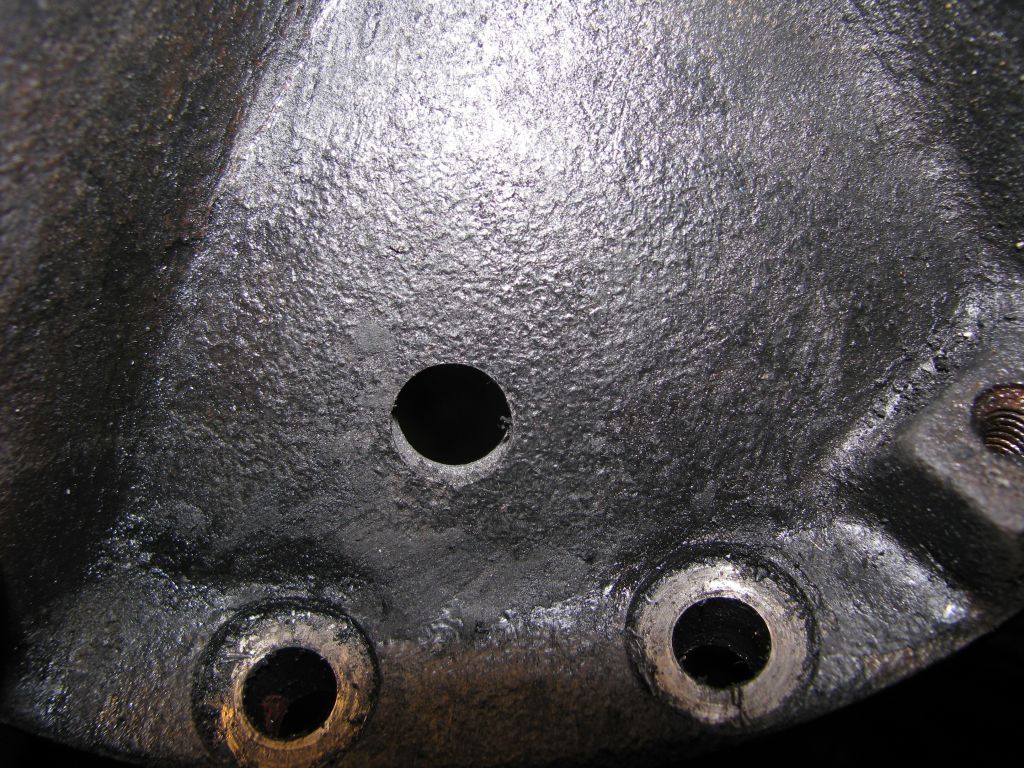

Сверлю отверстие, режу резьбу, ставлю корпус фитинга:
Далее, как и при любой обычной регулировке. Готовлю бугели:

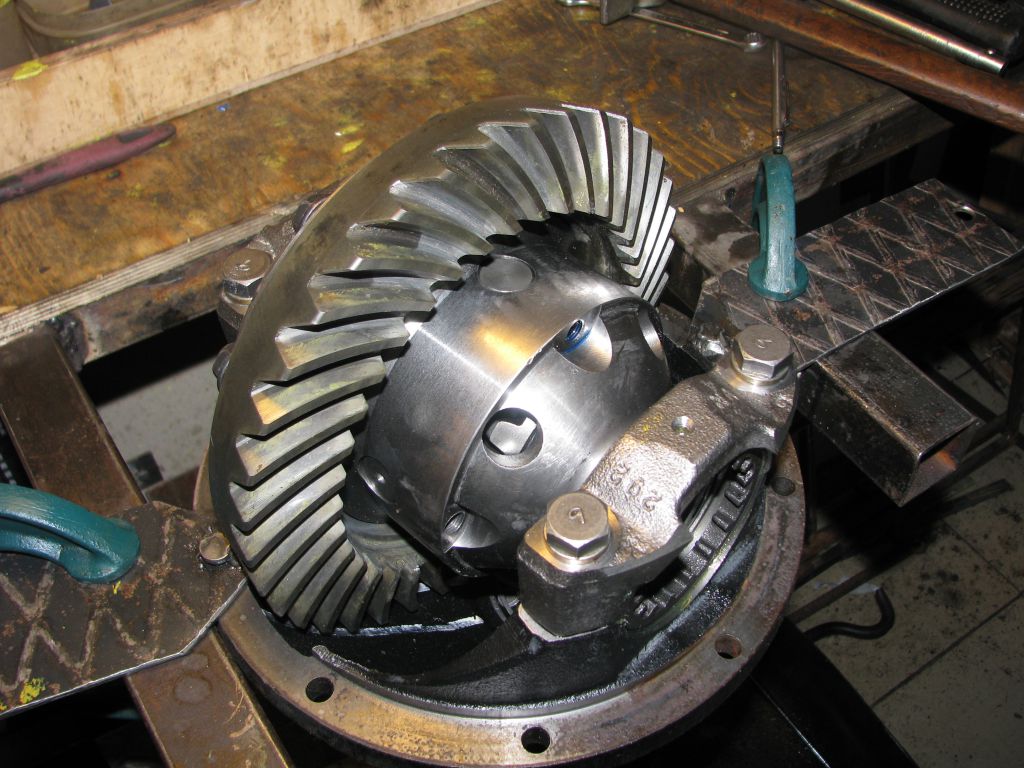

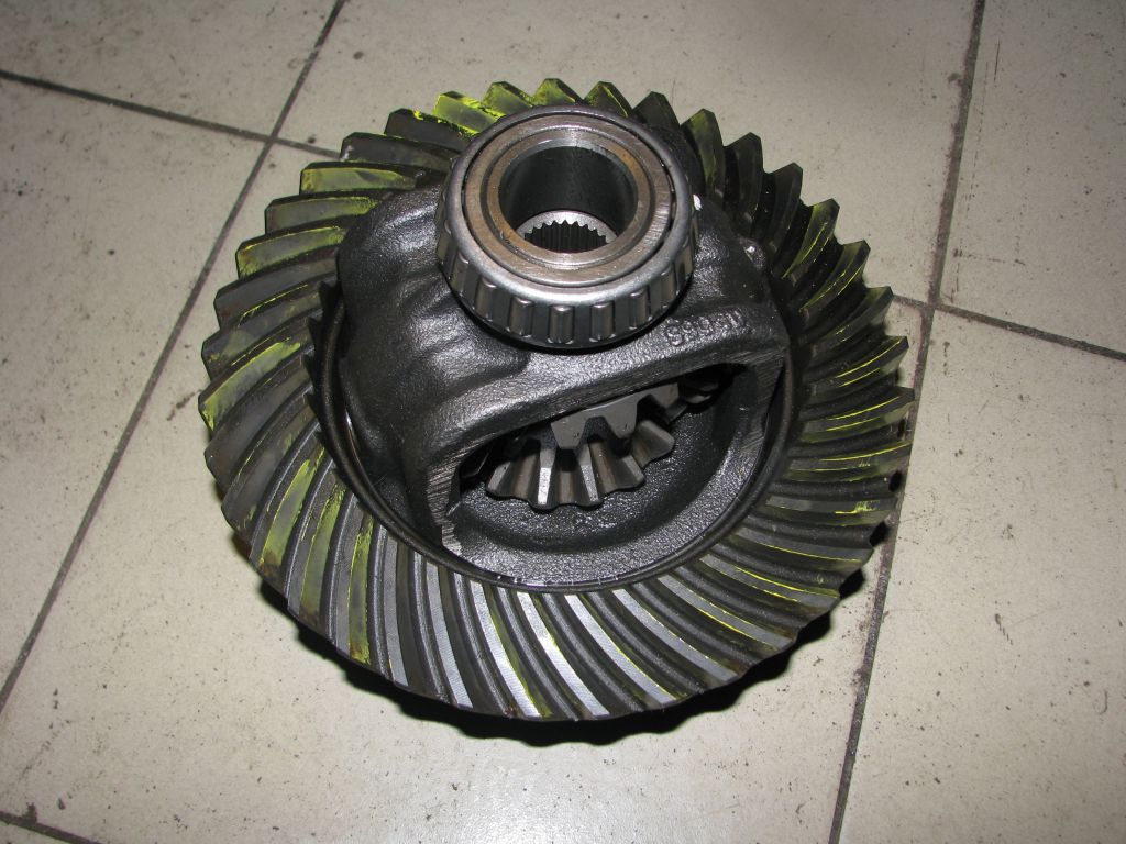

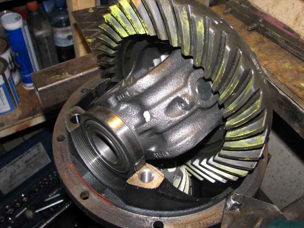

Ставлю китайлокер с подшипниками:
Устанавливаю регулировочные гайки и крышки опорных подшипников:

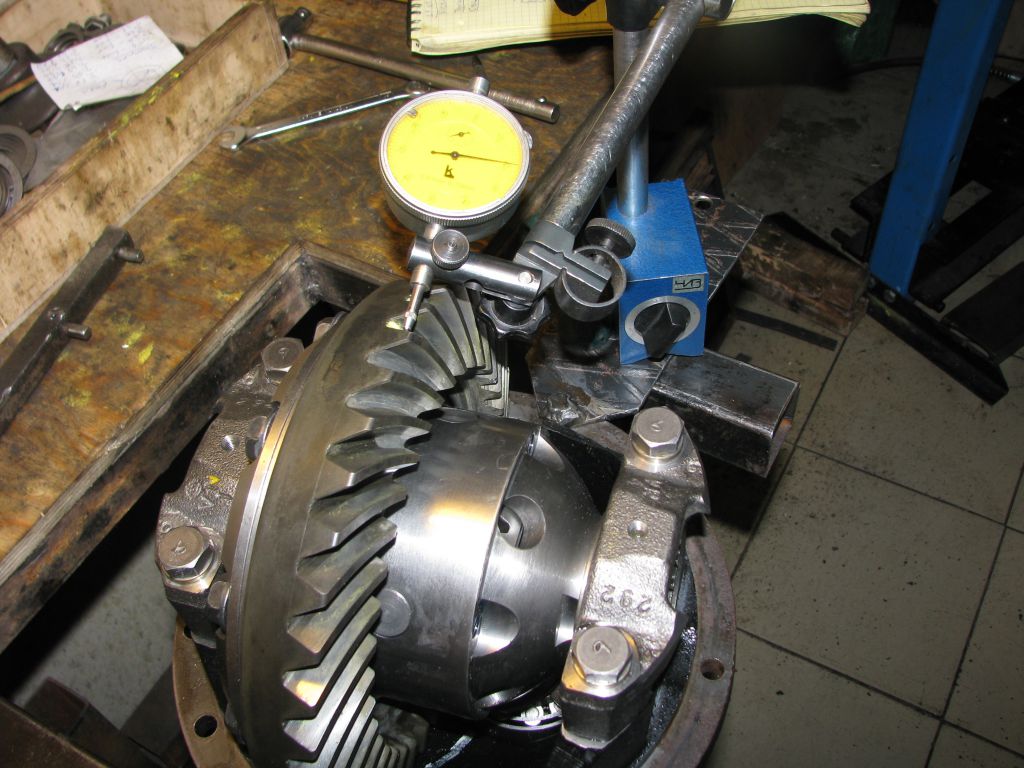

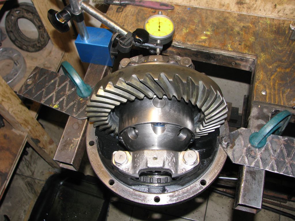

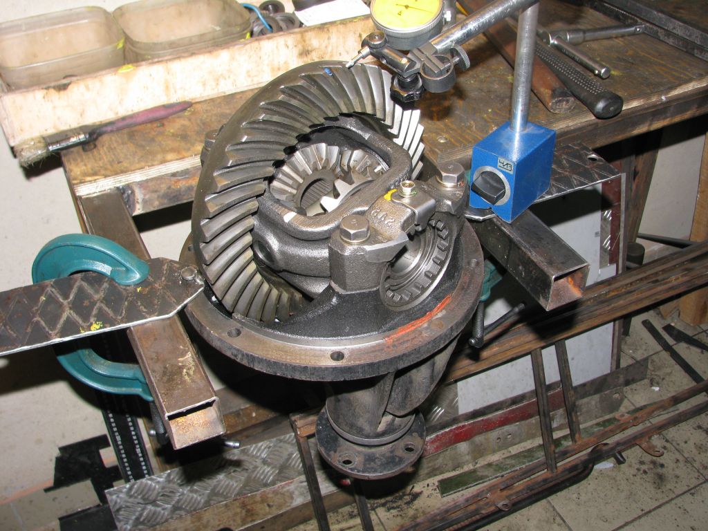

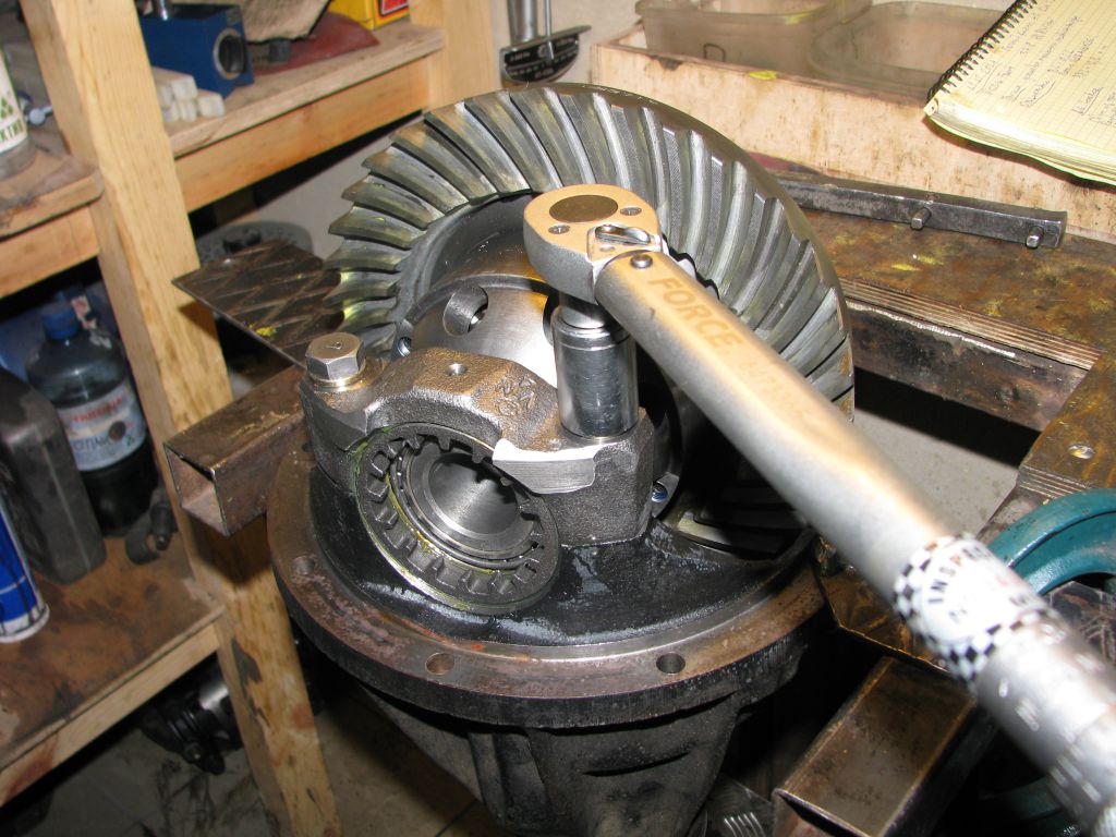

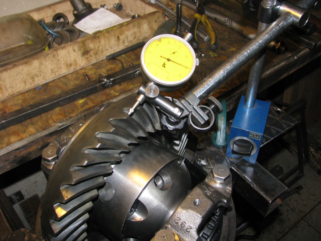

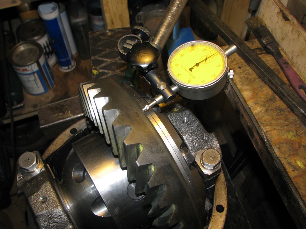

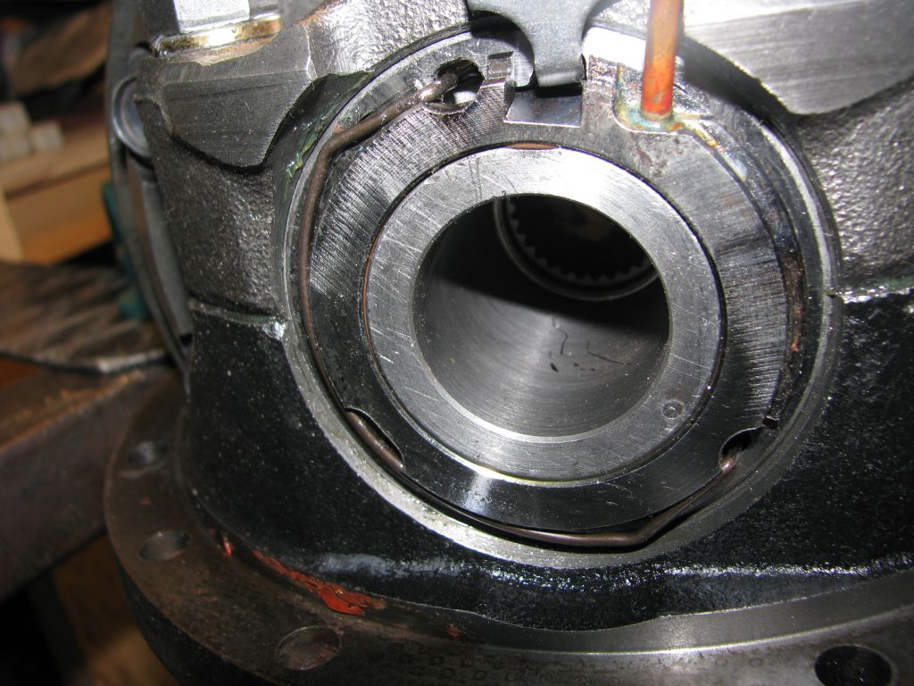

Тяну гайку со стороны шестерни до получения зазора в зацеплении близкого к требуемому. При этом противоположная гайка должна быть отведена. Потом до дури тяну гайку со стороны пиньона. Чередую протяжку с вращением дифференциала и постукиванием молотком по крышкам опорных подшипников дифференциала: подшипники нужно осадить на место. Потом эту гайку ослабляю, пока не пойдет от руки. Ставлю индикатор с упором в противоположную гайку и вновь тяну со стороны пиньона, пока стрелка не пойдет в движение:
После этого с обоих сторон тяну гайки на одно деление. Как правило это дает необходимый преднатяг, который позже нужно проверить:
При необходимости отрегулировать одновременной подтяжкой или отпусканием обеих гаек.

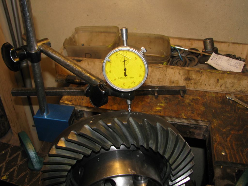

Через каждые три зуба промеряю зазор в зацеплении:
При необходимости регулирую отпусканием одной из гаек и подтягиванием другой.
На всякий случай проверяю осевое и радиальное биение торца ведомой шестерни:
Оно в пределах нормы. А если бы не было, то исправить это может только токарь. С переменным успехом.

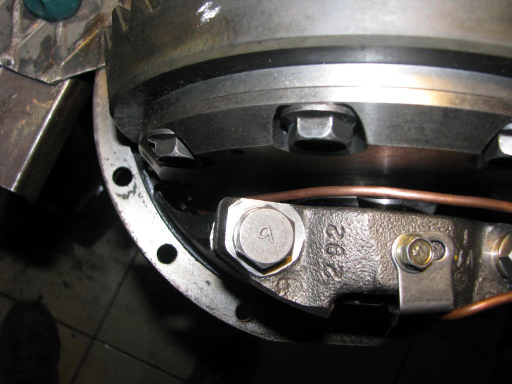

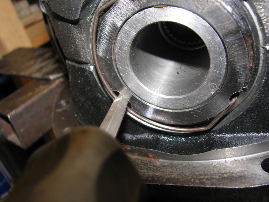

Далее протягиваю крышки:
Смазываю уплотнения:
Ставлю на место:

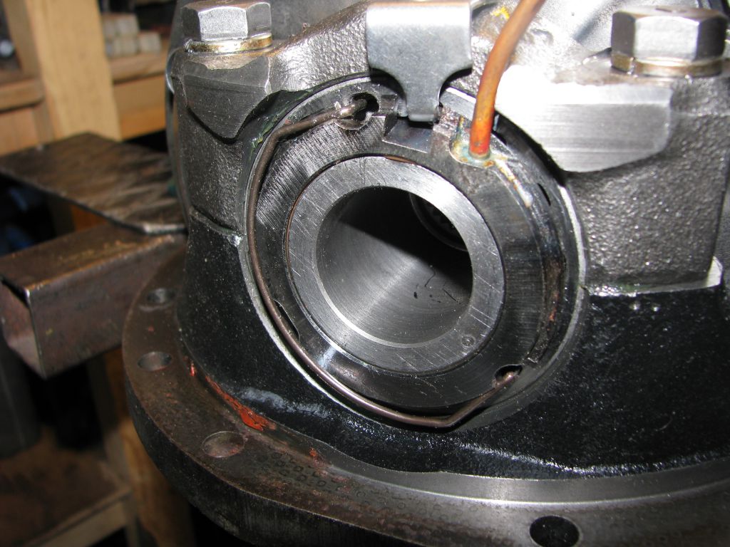

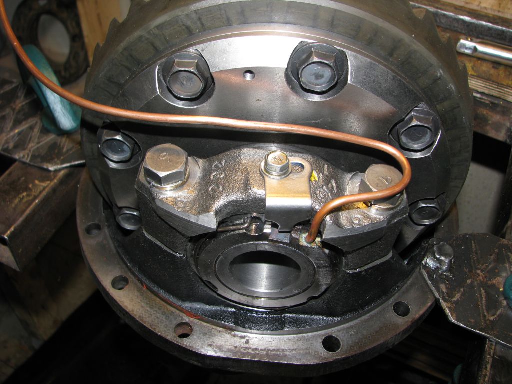

Фиксирую скобой:

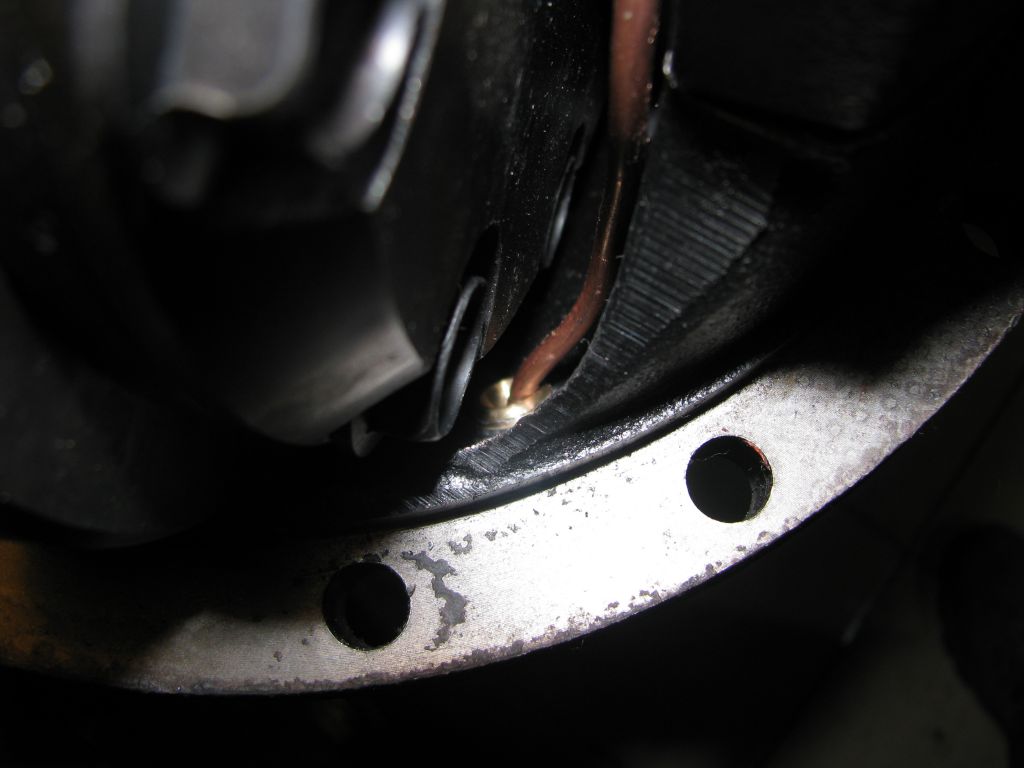

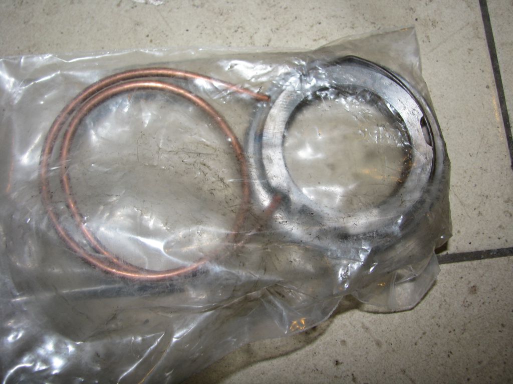

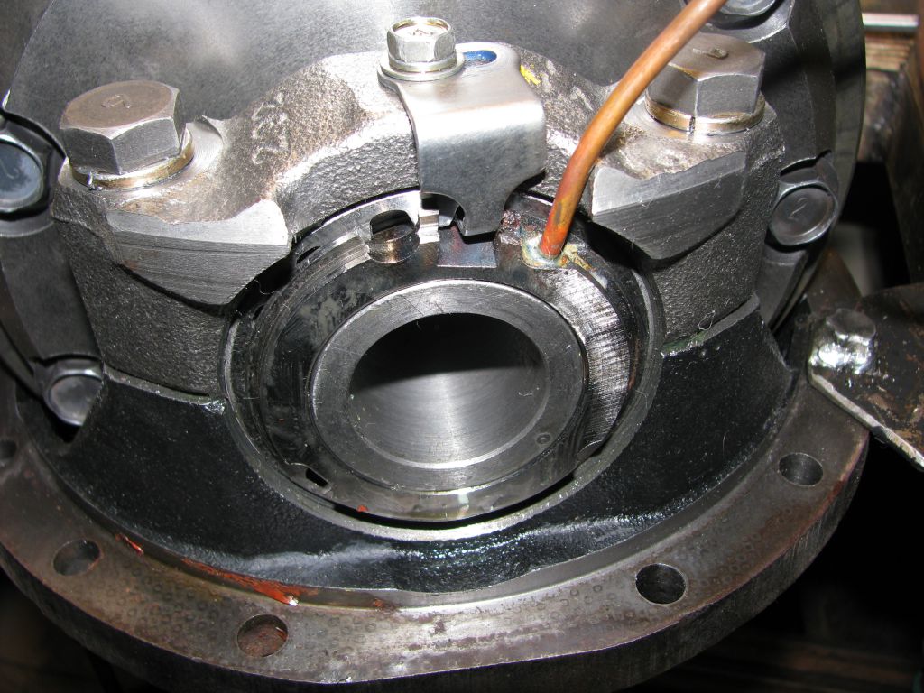

Прокладываю пневмотрубку:

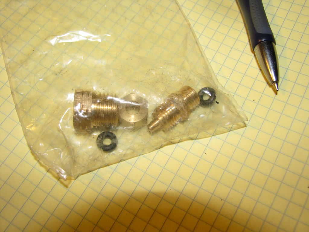

Собираю фитинг:
Проверяю работу пневматики:

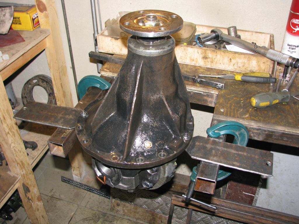

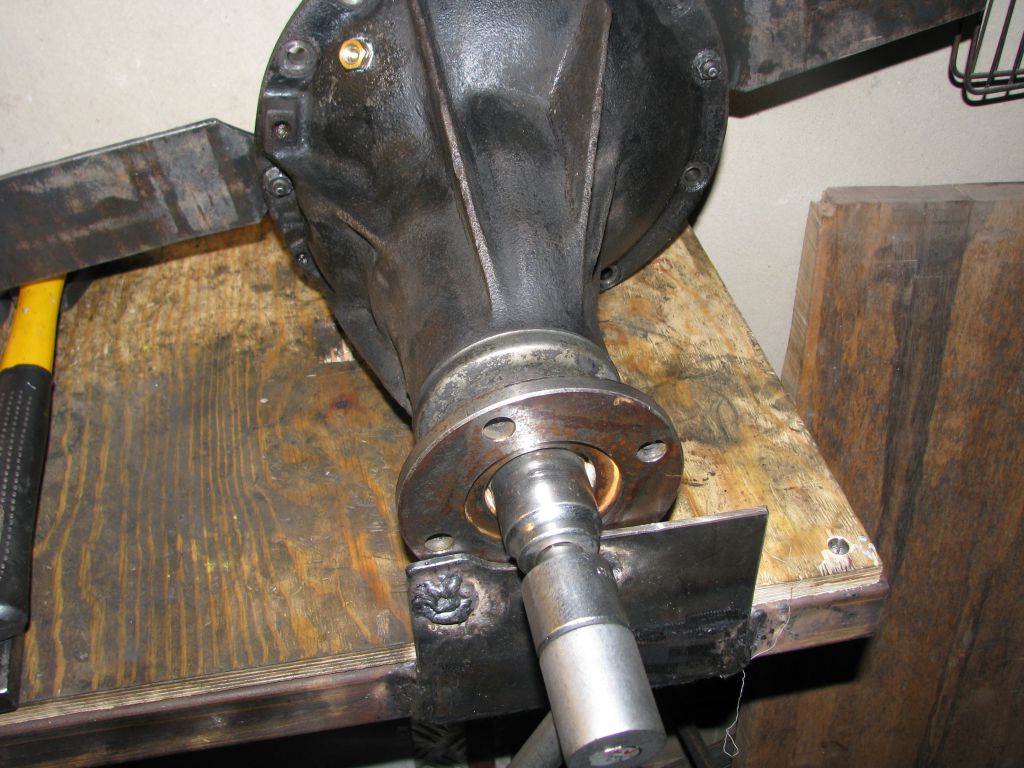

В 99% случаев далее нужно сделать контрольную проверку пятна и ставить на машину. В моем случае всё оказалось не на столько просто. Редуктор закусило. Видимо, где-то попал мусор типа куска старого герметика. Пришлось разбирать редуктор, причем полностью:

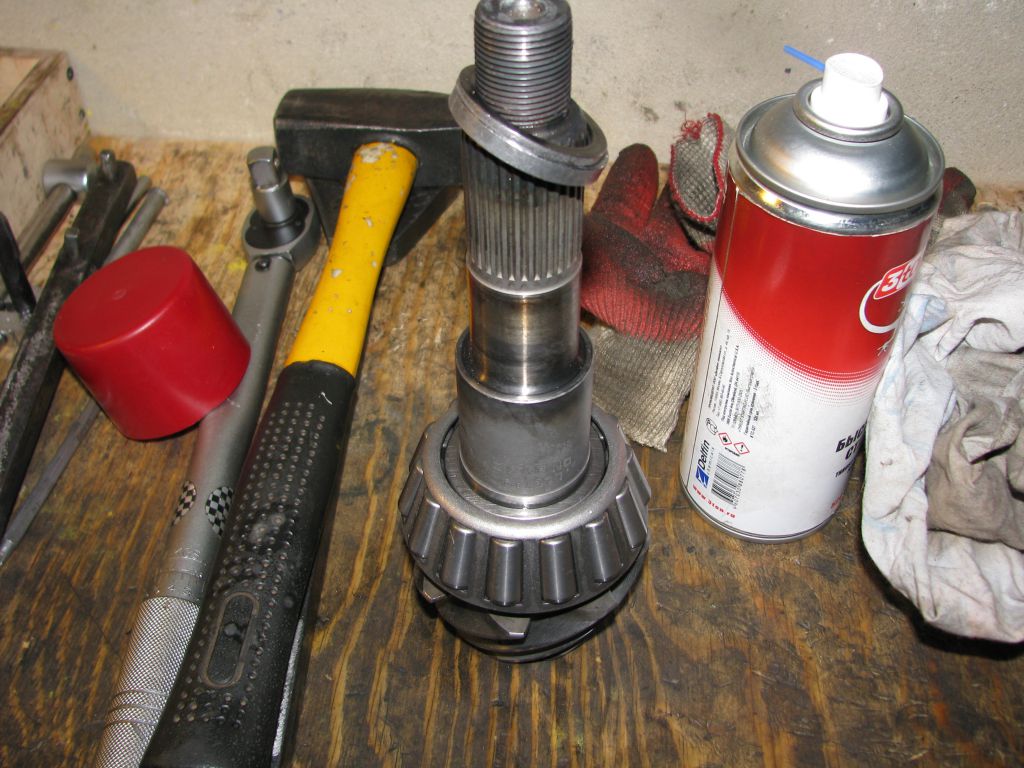

По ходу выявил небольшой радиальный люфт пиньона. Двукратной заменой специальных шайб, подобрал ту, которая дала идеальный преднатяг:
Далее опять сборка и регулировка, проверка пневматики:
Редуктор приведен в состояние, близкое к идеальному:

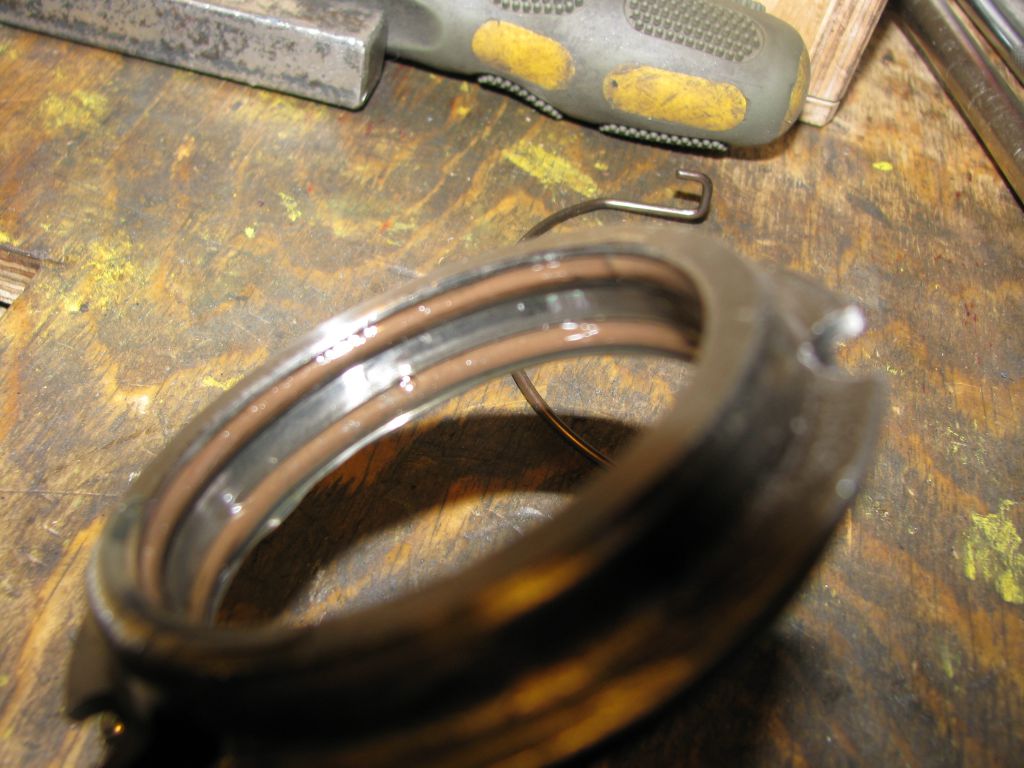

аналогичная блока отработала верой и правдой полтора года, потом начала травить. Поменял кольца уплотнительные, не помогло. Забил до весны. сальник №4 отвечает за воздух? или только за масло?
И за то, и за другое :)  Именно он не пускает сжатый воздух, управляющий блокирующей муфтой, в полость редуктора. И масло в трубку он же не пускает. Если трубка и ее пайка не испорчены, то кроме этого сальника и двух резиновых колец больше элементов для предупреждения потерь давления нет.
воздух выходит через сапун моста, и когда трубку подачи воздуха со штутчера снимаешь под давлением, из неё масло появляется. Значит этот сальник всему виной?
Re: Китайская блокировка, копия ARB
« Ответ #7 : 00:22, 21.12.2014 »
Если кольца поменяны, то либо он , либо трубка развалилась.
