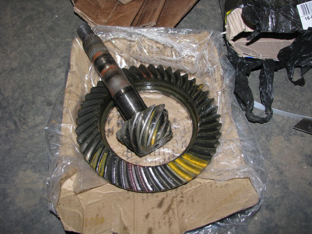

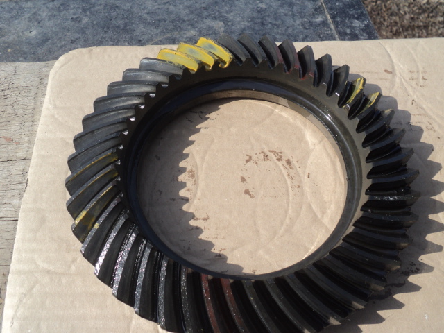

Так и мне срочно потребовалась реверсивная главная пара 43:10. В Иркутске ее не оказалось. Нашел продавца во Владивостоке, который предъявил фото:

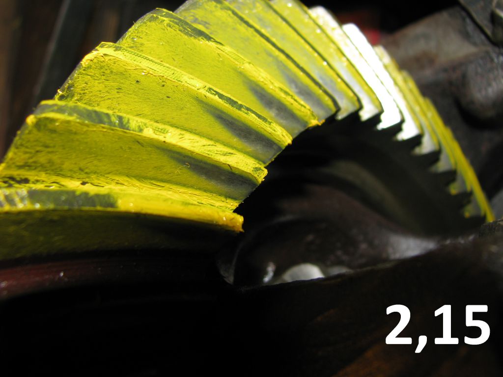

Пятно практически идеальное. Для пары, прошедшей 125 т. км просто подозрительно идеальное.

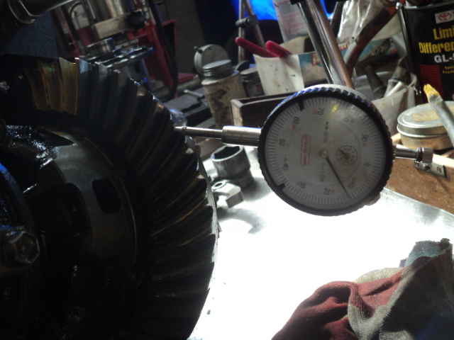

Еще и фотография измерения зазора в зацеплении приложена. Там честные 0,13 — 0,14 мм:
Я такого на б/у редукторах ни разу не видел. Ну вообще идеальная пара!

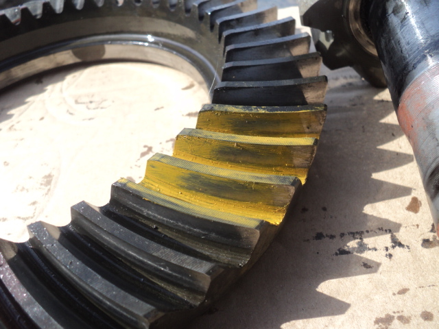

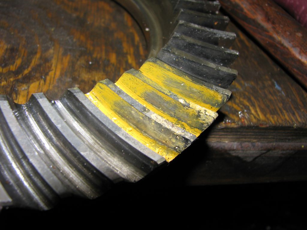

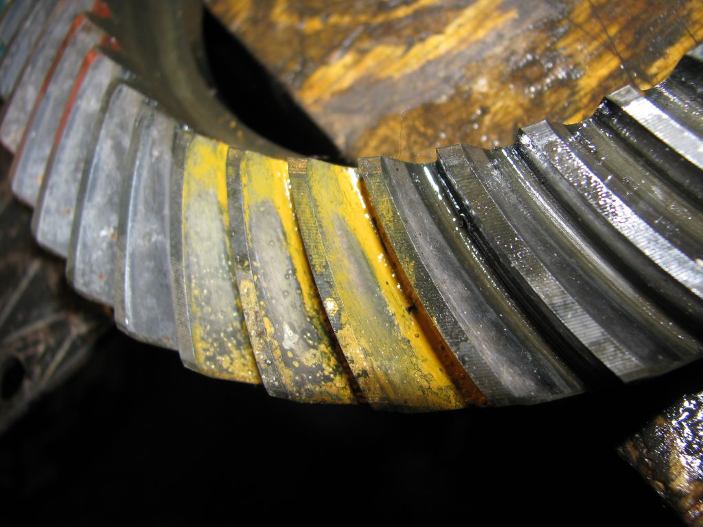

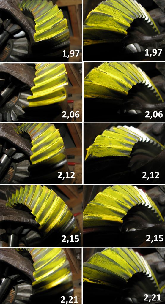

Не долго музыка играла… После пяти переборок редуктора пришло понимание, что пятно, как на фото, выставить невозможно. То есть если с одной стороны пятно глубокое, а с другой мелкое, то как ты редуктор не регулируй, с одной стороны пятно подтягивается к норме, а с другой уходит за все мыслимые пределы. Вот результат:
Пятно переднего хода имеет явный дефект в виде выжранной середины.

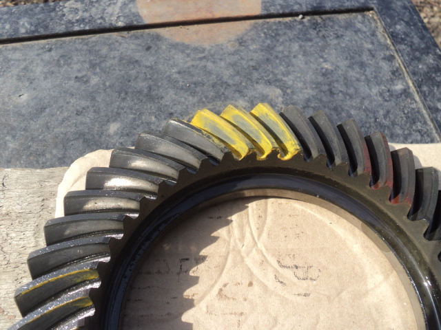

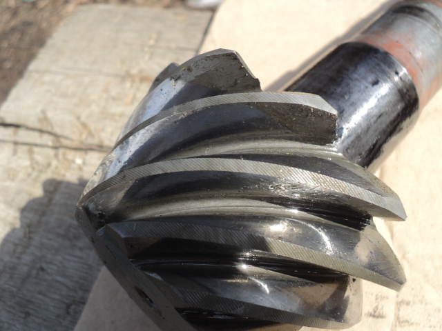

Редуктор пришлось собирать как есть. Более менее подтянул пятно переднего хода. Задний ход при этом ощутимо гремит уже в руках. Надеюсь, что он не загудит сразу после установки на машину:
Ясно, что пятно продавец фальсифицировал. Сделать это просто, вооружившись, например, ватной палочкой. Пытаюсь понять продавца. Можно предположить, что при тюнинге редуктора он не измерил главную передачу и не прокатал пятно перед демонтажем. Но продать пару оказалось невозможно. Как ее продать, да еще и весьма дорого? Запросто! Бери и рисуй на ней идеальное пятно! Причем сделано это, возможно, и из лучших побуждений. Ведь редуктор же с этой парой вел себя прекрасно. О том, что так продалась явно убитая пара, я даже думать боялся :wall:  Но худшие опасения подтвердились. Благодаря джиперскому братству был идентифицирован сервис в Артеме, в котором демонтировалась эта пара и устанавливалась новая 41:10. Так вот мастер пояснил, что фотография измерения зазора делалась не на старой паре, а уже на другой, новой 41:10. Пятно фальсифицировано самим продавцом. После предъявления косяка последовал ответ: "Алексей, ты меня так не пугай, пара с моей машины была снята для замены на 41\10, не выла и не скрипела, за качество я уверен, если правильно все установлено и отрегулировано то ничего с ней не будет". То есть хавай, что дали. После моего напоминания, что я платил за пару совсем другого качества, продаван тупо ушел в тину и более на мои письма не отвечает.Ну что же, Родина должна знать своих героев:

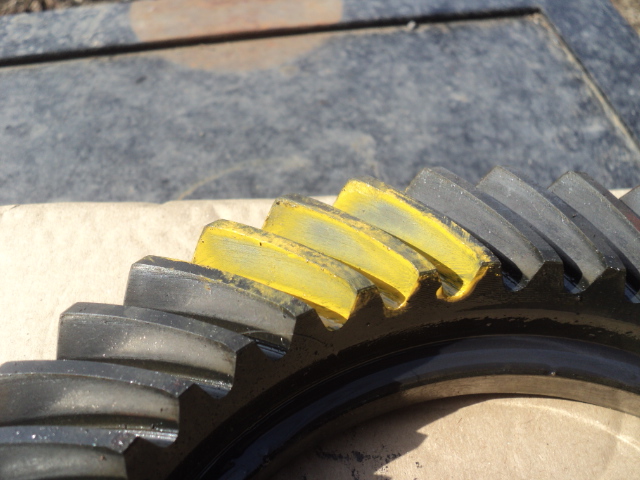

Пара приехала ко мне с красивой картинкой, то есть красивый отпечаток был нарисован вручную:
В данном случае это бы не помогло :pardon:
