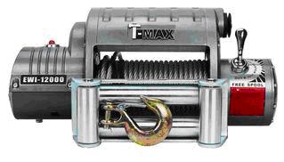

Вот такая она и честно говоря х-з чего она производства
Вообще у меня УАЗ. Если она не подойдет, то подскажите, плз, на какой оптимальный вес расчитывать? заранее спасибо

« Ответ #3 : 21:55, 20.01.2010 »
если такая же как на фото, то дожна быть заводской (т.е. нормальной :) ). Для уазки это более чем достаточно (хватило бы и 9000).

« Ответ #4 : 22:02, 20.01.2010 »
Однозначно - лишних 20 кГ на морде. Кроме того модификация "i", т.е. горбатая. Замчуаешся ее в бампер впихивать. Соответсвенно придется смещать ее вперед, а знаит свес и рычаг по весу еще хуже :(
Ищи тяжелую машину (сафарь\крузак) и пытайся поменяться на 9000 или 9,5.

« Ответ #5 : 22:32, 20.01.2010 »
Объясните "юзеру" что значет
Что касается смещения, ширина ее 16 см, думал сделать новый бампер из 12 швеллера с изогнутыми назад концовиками (для смещения центра тяжести).
Раз не подайдет, значет придется искать что-то легче. Спасибо за науку

« Ответ #6 : 23:07, 20.01.2010 »
Горбатая - значит блок соленоидов жстко расположен над барабаном ,а не отдельно на гибком проводе.
Из за этого горба увеличиваются габариты лебедки по высоте и ее становится труднее установить на или в бампер.
