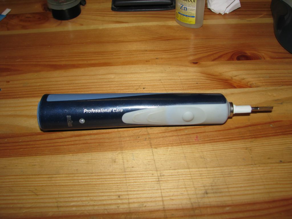

Случилась маленькая семейная трагедия: через семь лет эксплуатации сдохла электрическая зубная щетка BRAUN. То есть перестал держать зарядку аккумулятор.
Привычка сделала свое дело. Новую покупать – проще удавиться. Надо пытаться восстанавливать.

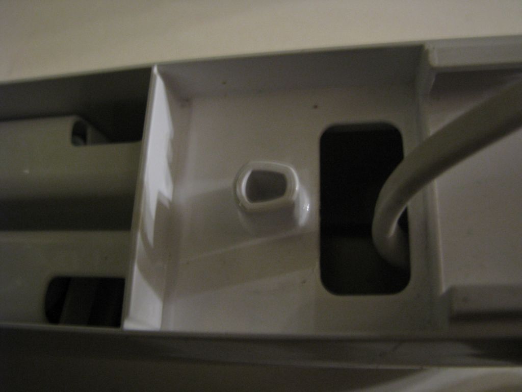

По заверениям сервисного центра щетки являются неразборными. Врут и не краснеют. На зарядном устройстве есть даже специальный выступ для разборки:
Щетка ставится на него ответной частью:
И поворачивается на 45ᵒ против часовой стрелки. Снимать с выступа аккуратно, чтобы не повредить четыре медных провода.

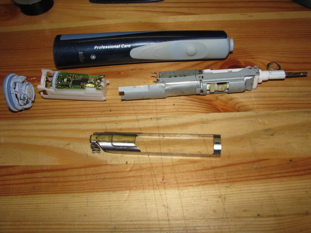

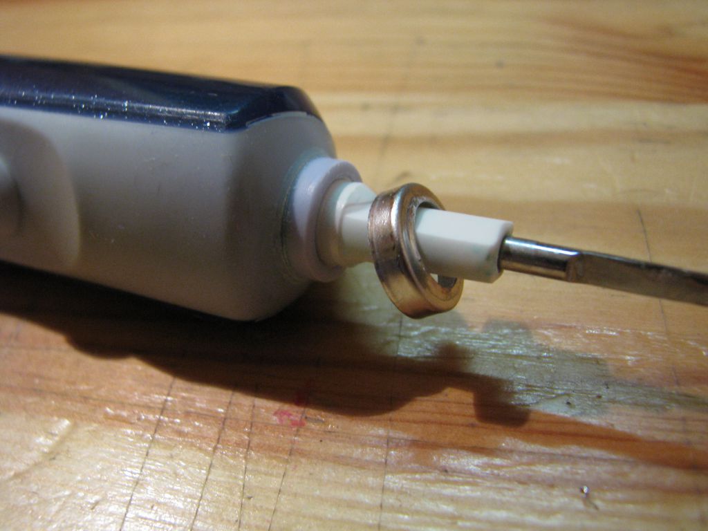

Отверткой поддевается верхнее кольцо:

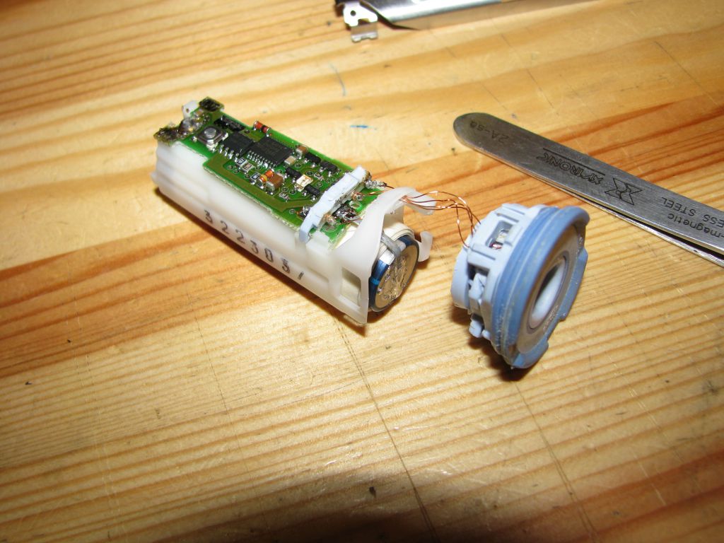

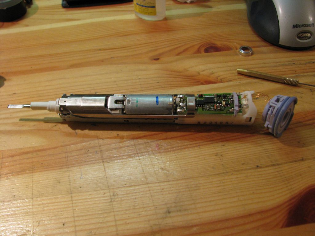

Вынимаются потроха из корпуса:
Дальнейшая разборка не представила труда. Снимается рычаг включения. От платы отпаиваются контакты мотора, мотор отсоединяется от отсека с платой и батареей:

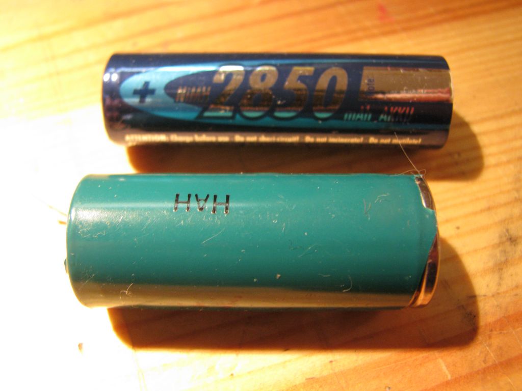

Далее отпаиваются контакты батареи и она вынимается. Батарея NiMH.Форм-фактор батареи редкий: 4/5AF или 4/5A. Вот он в сравнении с АА:

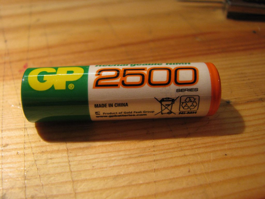

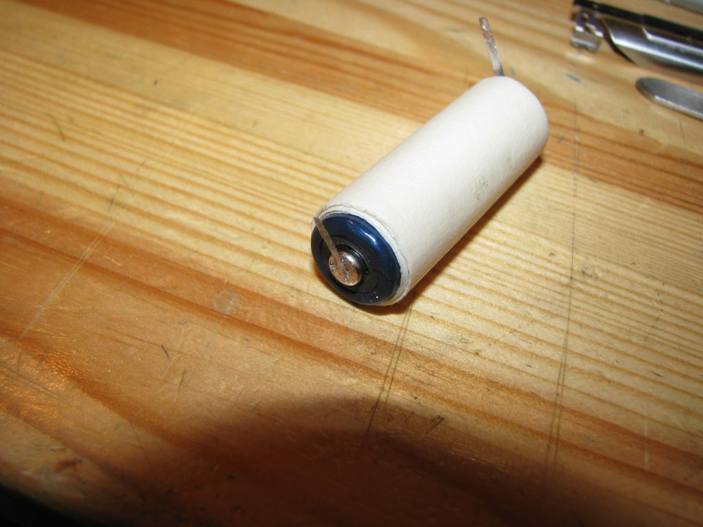

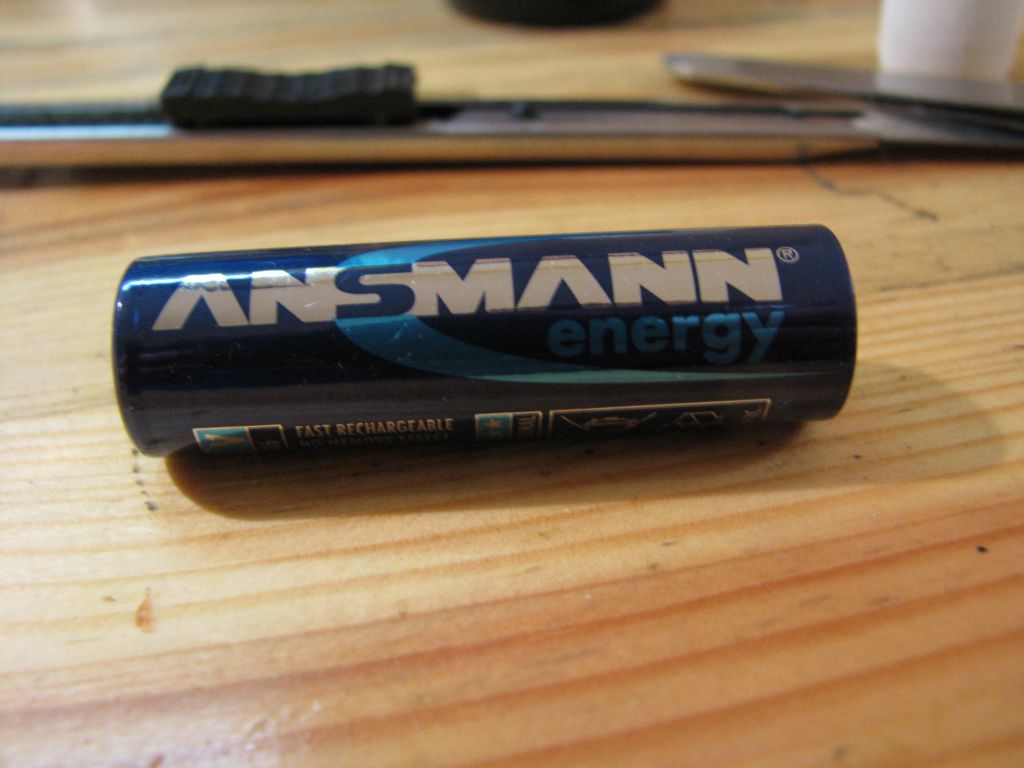

Пришлось колхозить замену из NiMH АА:

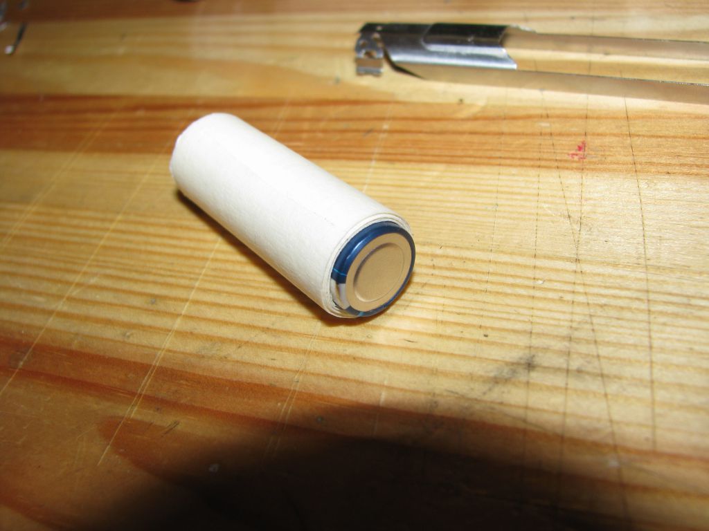

 Для этого обмотал его малярным скотчем до нужной толщины:
Припаял цинковые полоски:
Вставил на место и припаял контакты:

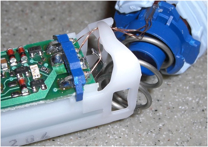

Пружина ликвидируется.

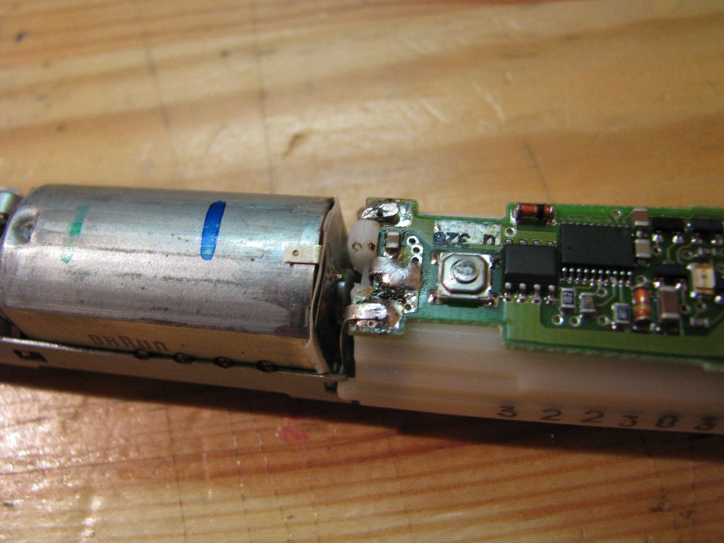

Подсоединил мотор, припаял обратно его контакты:
Собрал далее в обратной последовательности. Установил на зарядку, через сутки проверю результат.

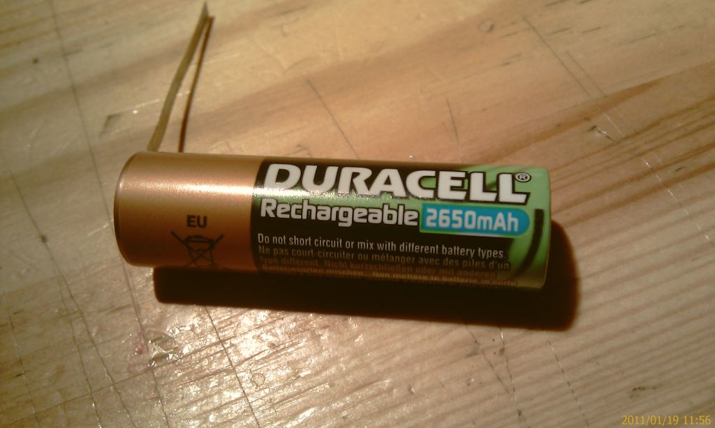

Это эксперимент второй по счету. Неделю назад поставил другой аккумулятор:
Несколько дней жужжал, как новый, но уже сдох. Видимо, некачественный или старый попался.

Эти аккумы фирмы GP гадость редкостная. Ни один не дотягивает до заявленной ёмкости, да ещё попадается откровенный брак. Лучше, чем Varta Professional не встречал.

Получилось только с третьего раза
Предыдущий, второй по счету, немецкий аккумулятор работать не стал. Он даже не зарядился. Жужжал только секунд  10, и то это были, скорее, конвульсии.

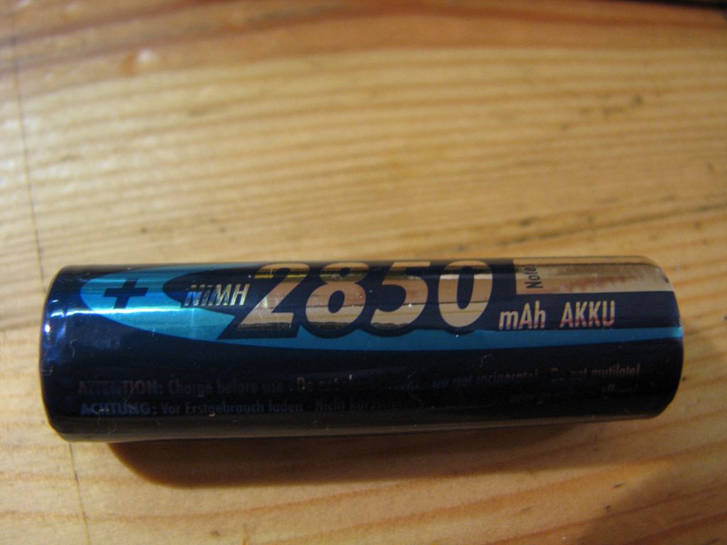

Вот следующий подопытный, который уже несколько дней отлично работает:
Varta Professional быстро найти не удалось.
Возможно, предыдущие неудачи были не из-за качества аккумуляторов, а из-за моих ошибок. В последний раз я несколько изменил технологию:
1.       Перед имплантацией аккумулятор полностью зарядил.
2.       Паял контакты большим мощным паяльником с кислотой в одно касание. Буквально полсекунды залудить, потом после полного остывания полсекунды подпаять заранее залуженный контакт. Маленьким паяльником процедура растягивалась секунд на 5-10, что могло негативно сказаться на аккумуляторе.

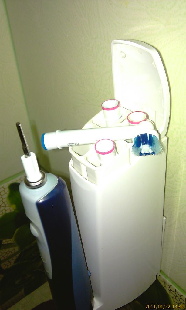

На каждого члена семьи своя насадка, она меняется раз в 3 месяца:
