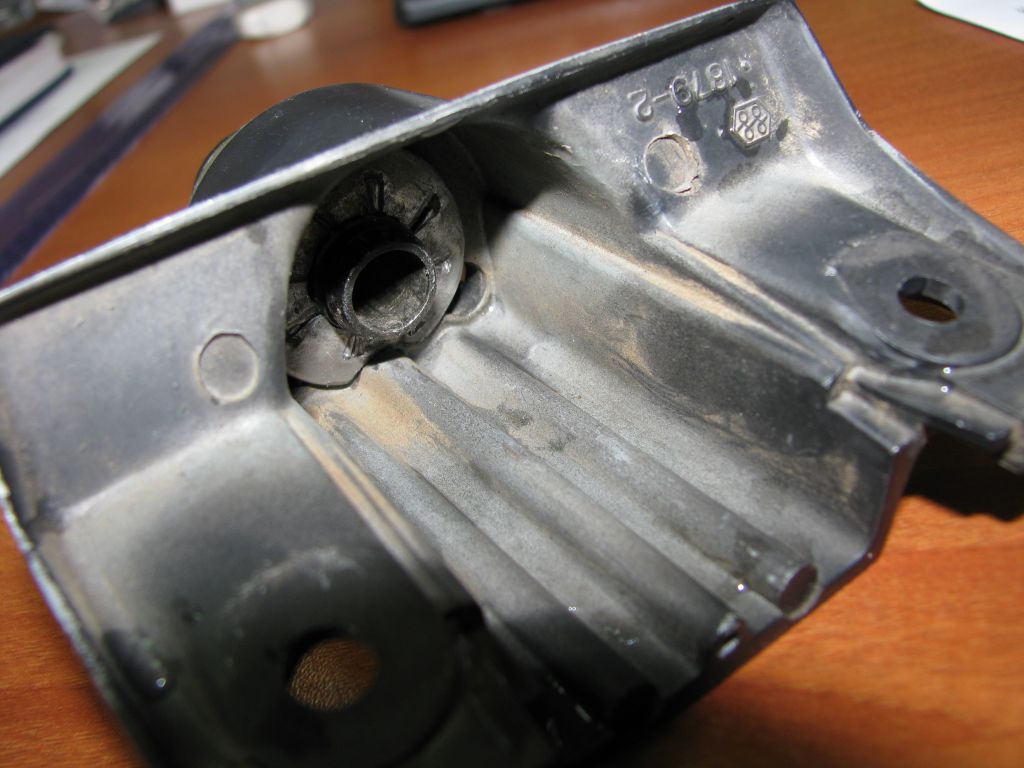

Вот от такого:
В особенности запорная шайба, которая одинаковая справа и слева:
Вскрытие останков зеркала, которое забрала ОриентирОФФка, показало, что подойдут потроха от любого зеркала. Как правого, так и левого. Кроме искомой шайбы нужны еще резинки, герметизирующие приводные механизмы за стеклом.

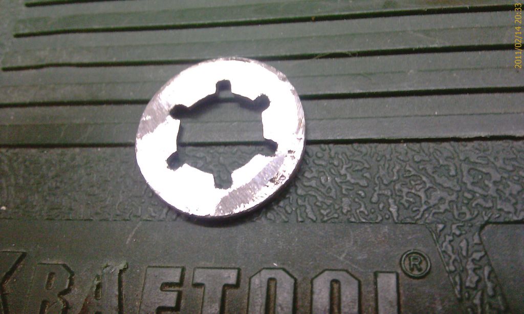

Сколхозил самопальную шайбу:
Механизм складывания зеркала работает нормально, без заеданий, правильно фиксируется
Держаться, думаю, будет. Какое-то время :sarcastic_hand:

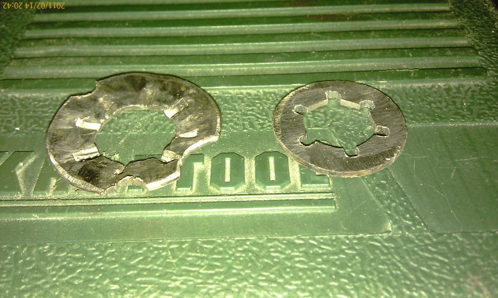

Продолжаю искать зеркало или его части. По дороге на ПБ опять отстегнулось :pardon: .
Выяснил причину поломки - лопнула самопальная шайба.
Снова починил зеркало подручными средствами.
Новая шайба:
Рядом со старой:

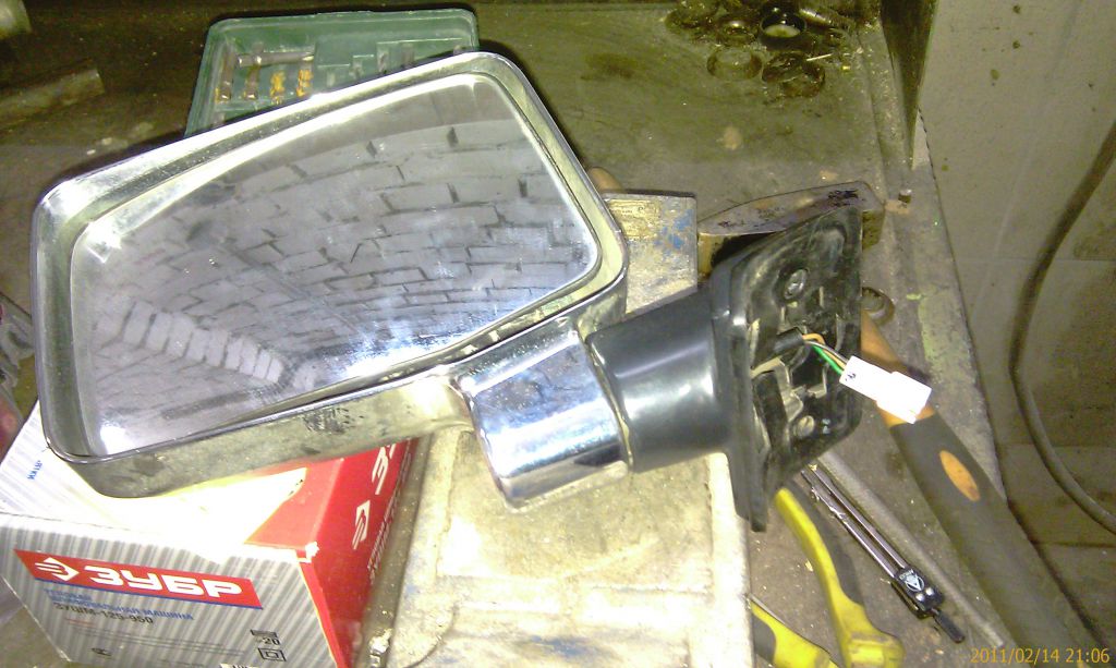

Шайба на месте:
Поворотный узел в сборе:
Зеркало в сборе:
Думаю, долго не протянет :pardon: . Продолжаю искать штатные детали.
