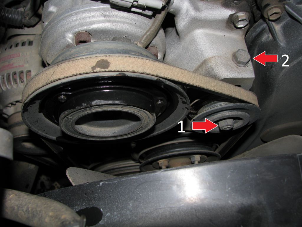

Сначала снимается ремень кондиционера. Для этого ослабляется фиксирующая гайка на 14 №1 на натяжном ролике и выкручивается длинный натяжной болт на 14  №2:
Ослабленный ремень снимается и поочередно обносится вокруг лопастей крыльчатки, т.е. для снятия ремней снимать вертушку не нужно.

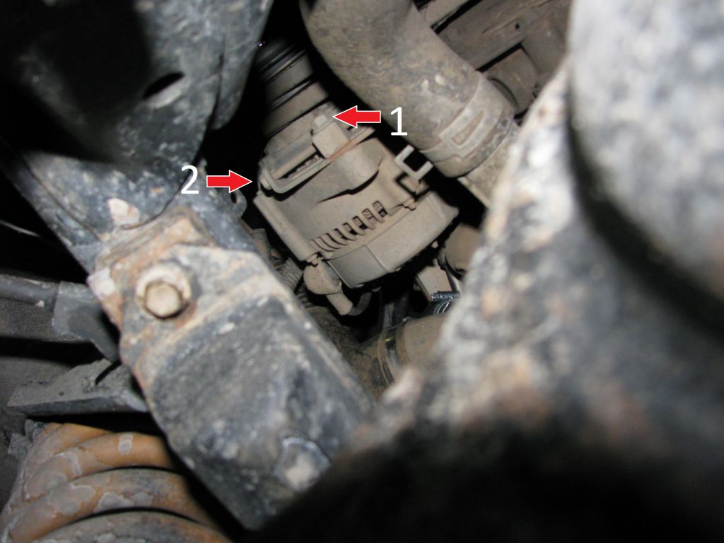

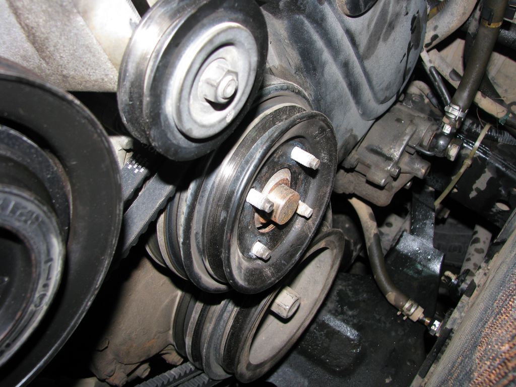

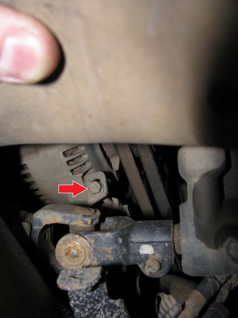

С генераторными ремнями пришлось повозиться подольше: долго искал доступ. Сверху очень тяжело, сбоку над колесом  тоже почти нереально. Приемлемым оказался доступ снизу. Однако тоже не особо удобно. Фото сделано над передним мостом. Сначала нужно ослабить фиксирующий болт на 12 №1. Правая рука с накидным ключом запускается вверх перед мостом, левая за мостом. Срывать и затягивать удобно движениями ключом между рамой и патрубком, крутить ослабленный винт между патрубком и ремнями.
Когда фиксирующий винт ослаблен, нужно выкрутить длинный натяжной болт на 10 №1. Его крутить удобнее всего трещоткой с удлинителем над колесом, задрав резиновую юбку. На фото на переднем плане кардан возле рулевого редуктора. Крутить нужно не до снятия ремней, а столько, сколько можно: новые ремни не растянутые, одевать их будет непросто.
Снимаются ремни с крыльчатки по аналогии с ремнем кондиционера.

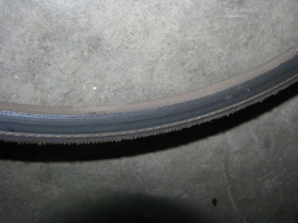

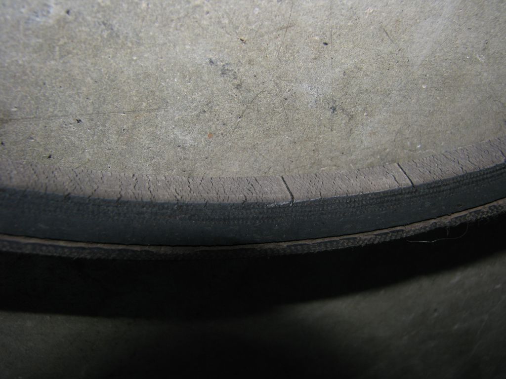

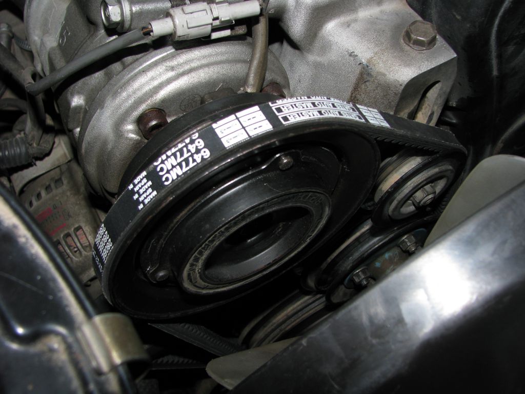

Состояние снятых ремней вполне приличное, бросил их в ЗИП. Кондиционерный просто в идеале:
Генераторные с некритичными трещинами по внутреннему периметру:
Заменил на Gates.
Кондиционерный:
Генераторные:

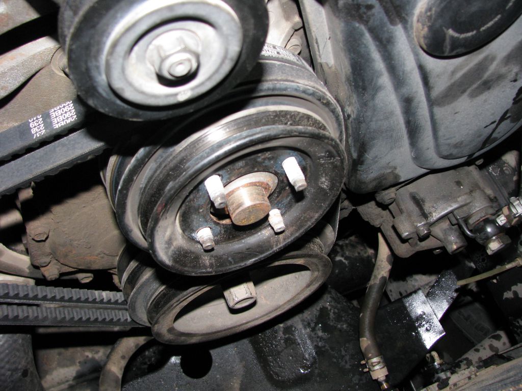

Долго разбирался со способом установки генераторных ремней. Оказалось, самый простой способ сверху. Сначала ремнем нужно попасть в соответствующий ручей шкива на валу коленовала, потом накинуть на генератор, а затем корячить на верхний помповый шкив. Натяжка ремней в обратном порядке. До затяжки фиксирующего болта нужно завестись и убедиться, что ремни не плавают по шкивам и не хлябают.

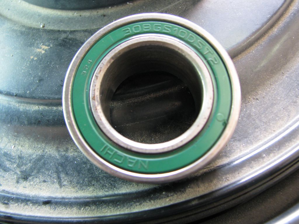

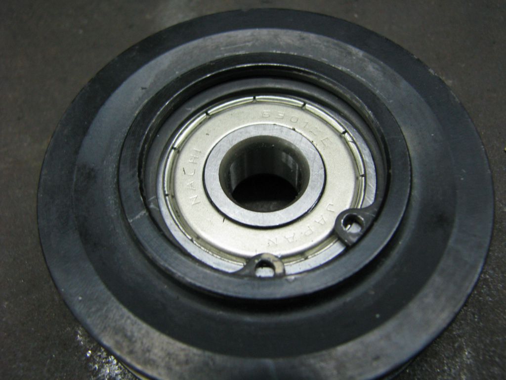

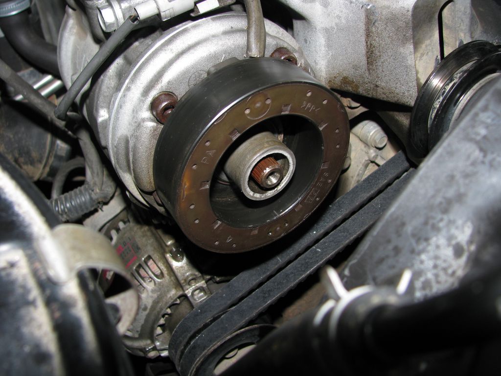

Попутно хотел устранить жуткий скрип от привода кондиционера. Думал, что как и у всех, причина в натяжном ролике, который требует замены подшипника. Снял ролик, полностью открутив фиксирующую гайку:

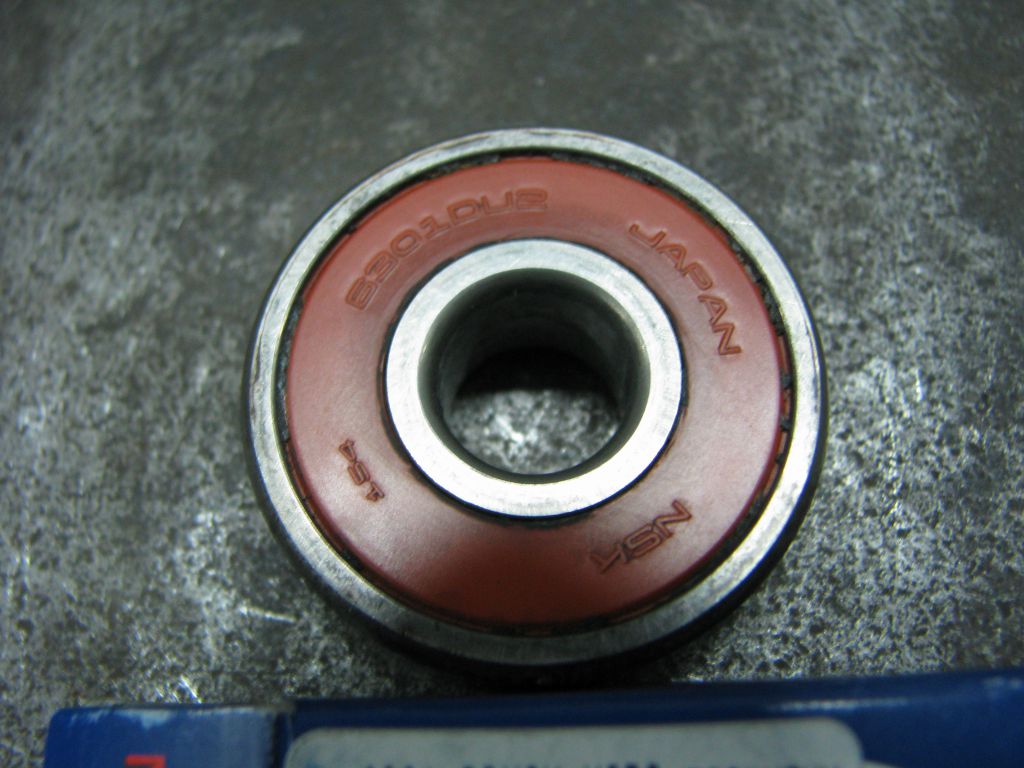

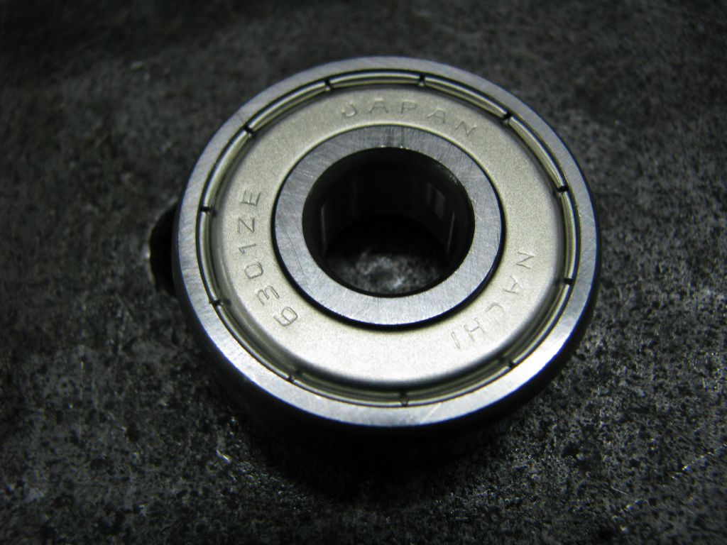

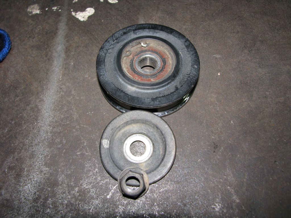

Снял стопорное кольцо и выбил старый подшипник. Вот он (NSK 6301DU2):

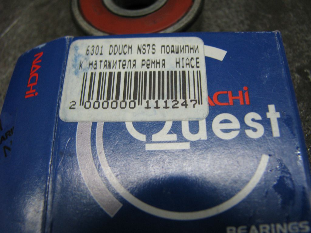

Вот новый подшипник, купленный заранее за 160 рублей:
Установил новый подшипник:
Поставил ролик на место.

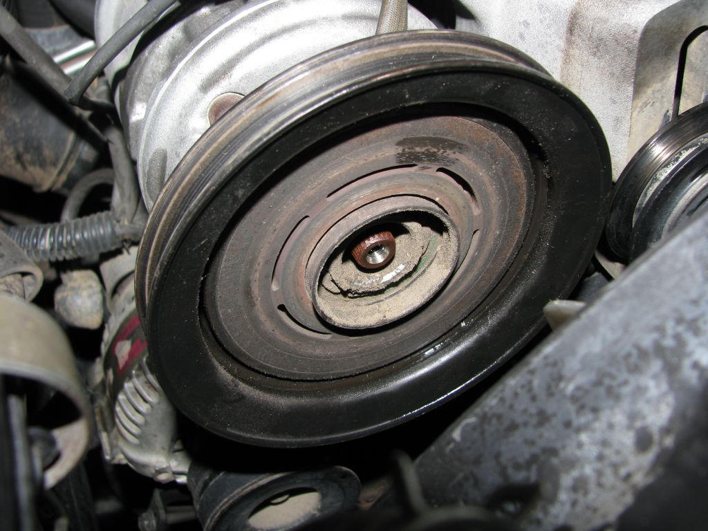

Основная причина, к сожалению, оказалась не в ролике, а в шкиве на компрессоре. Он скрипит жутко! Снять его пока не смог:
Кондиционерный ремень пока ставить не стал, буду разбираться с заменой подшипника на компрессоре.

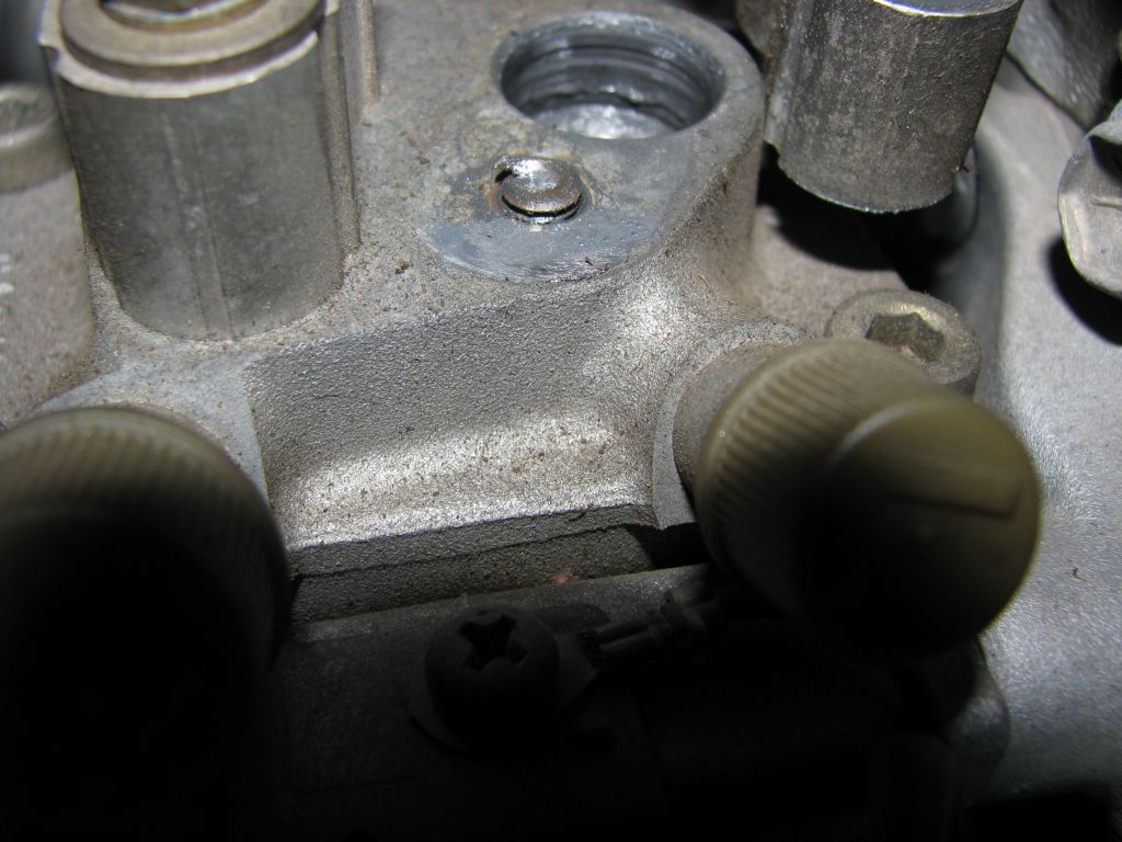

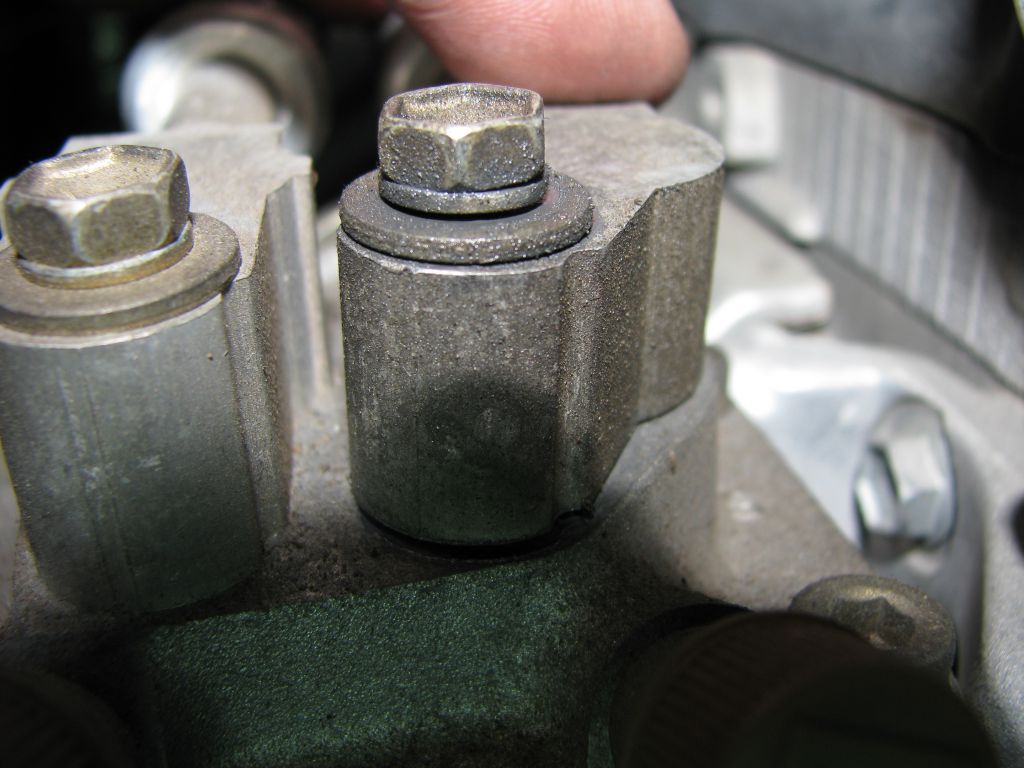

По ходу дела случайно зацепил кондиционерный шланг, а он, сцукко, болтается!
Оказалось, обломился болт :wall: :
Пришлось высверливать. Снова попал на заправку фреоном… :wall:

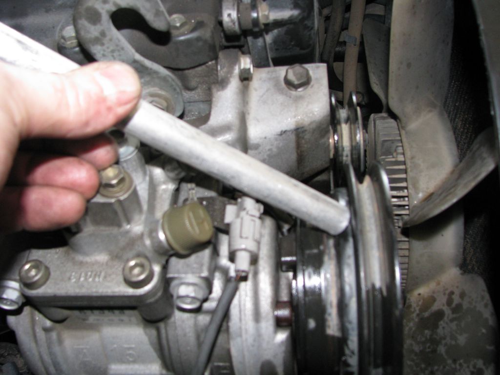

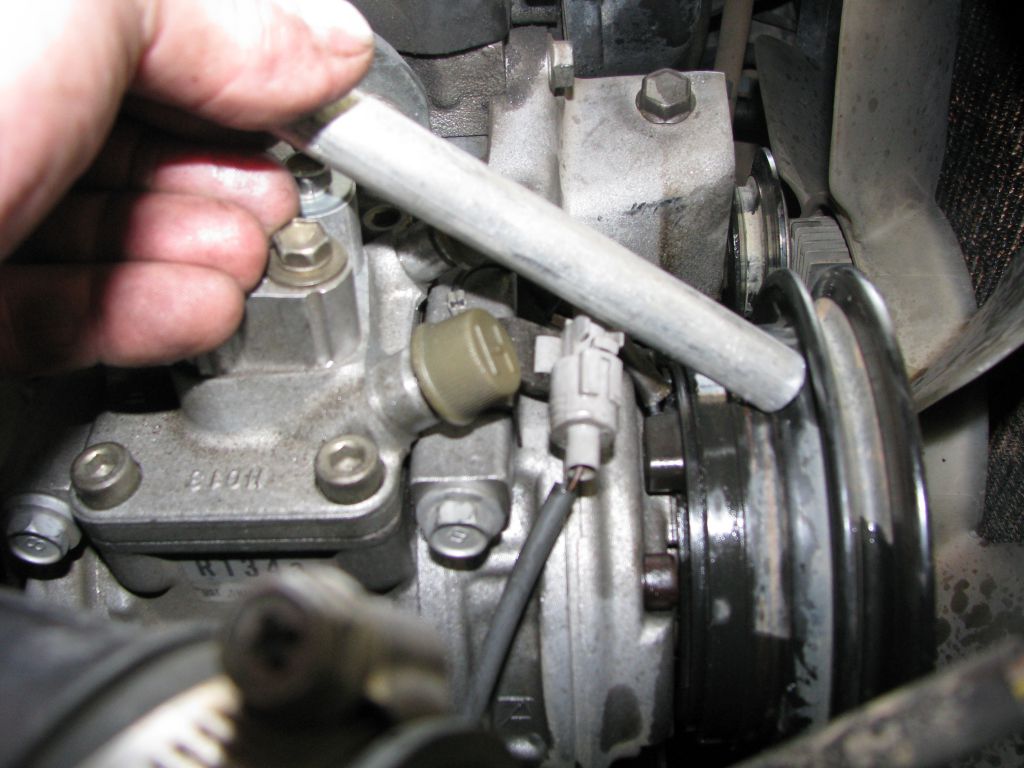

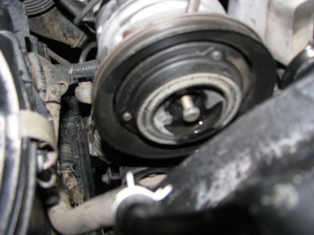

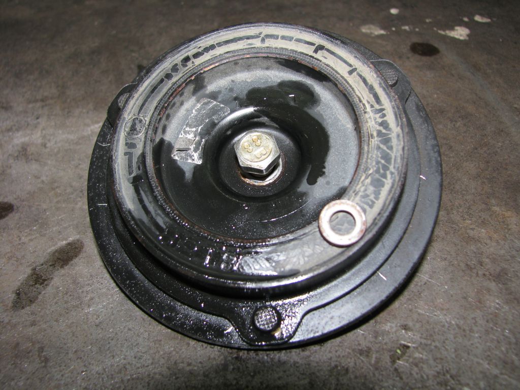

Сначала выкручивается центральный винт М6, фиксирующий крышку электромагнитной муфты. Сложно , но ничего страшного. Я использовал длинную биту (плоская ответртка), которую упирал одним концом в бочку воздушного фильтра, а другим - в одну из трех заклепок крышки.
Затем съемником снимается крышка муфты.
Слабонервным нужно отключиться! Съемником является любой стандартный болт М8, для которого в крышке специально приспособлена резьба! Легко и непринужденно крышка отсоединяется. Самое главное одной рукой крутить болт-съемник, а в другой руке держать пинцет, которым поймать регулировочную шайбу, стоящую внутри шлицевой втулки крышки:

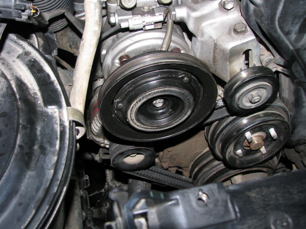

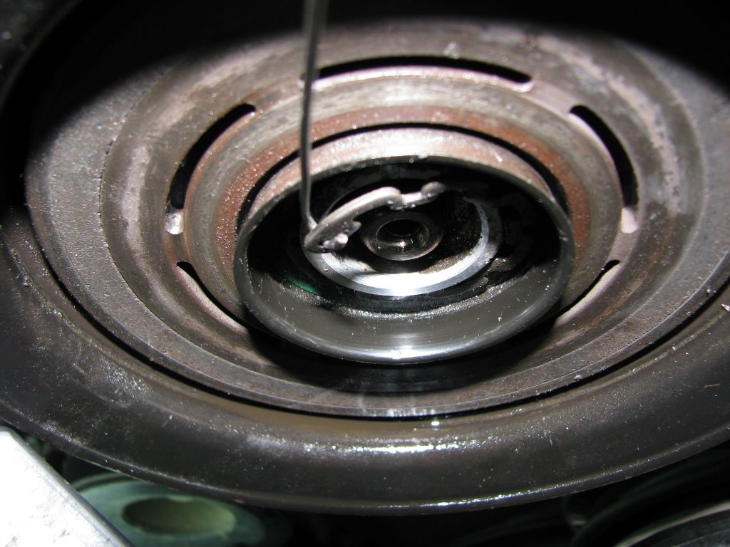

Вид после снятия крышки:

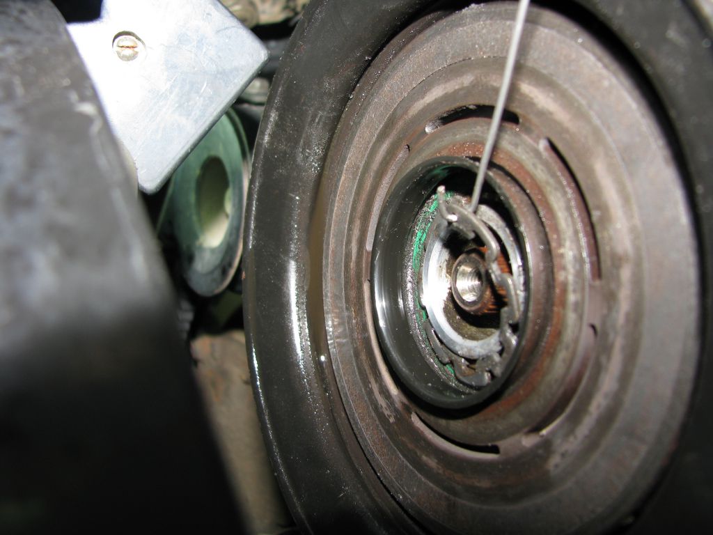

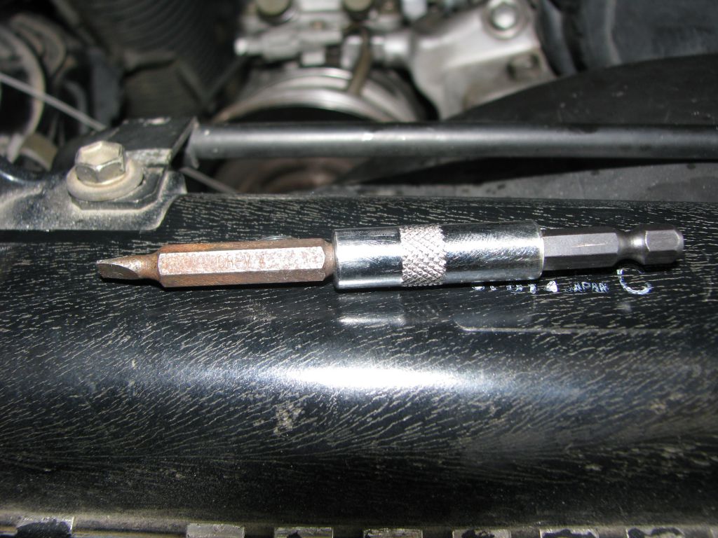

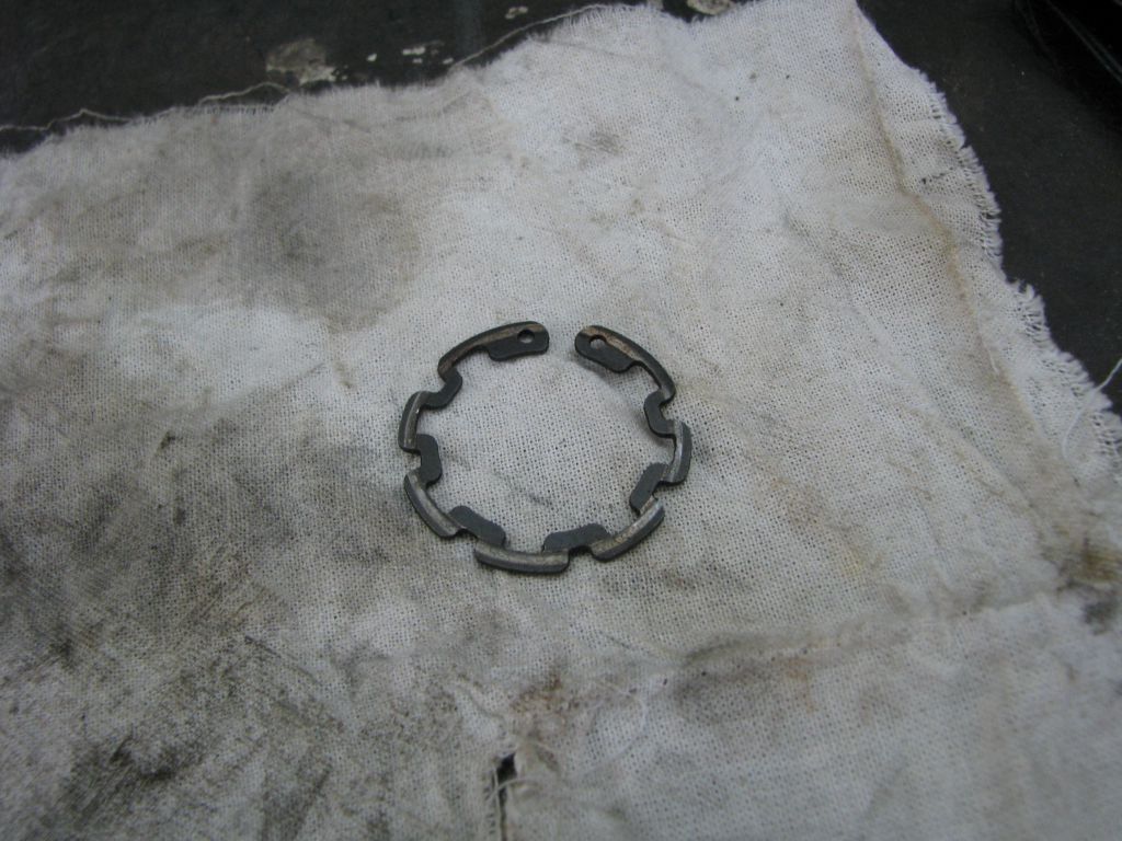

После снятия крышки снимается стопорная шайба. Её все склонны демонизировать, но она снялась смешным инструментом (плоская бита 4 мм + магнитный удлинитель):
Форма шайбы просто способствует тому, что бы поочередно вводить данный инструмент в прорези и выкрячивать им шайбу из паза:

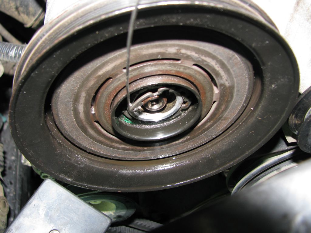

После снятия шайбы на 1/3 не лишним будет закрепить шайбу проволокой, чтобы она не упала и не потерялась:

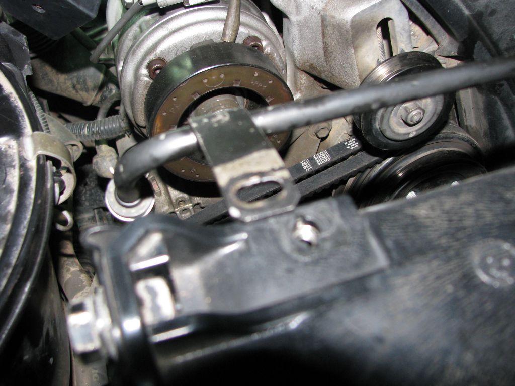

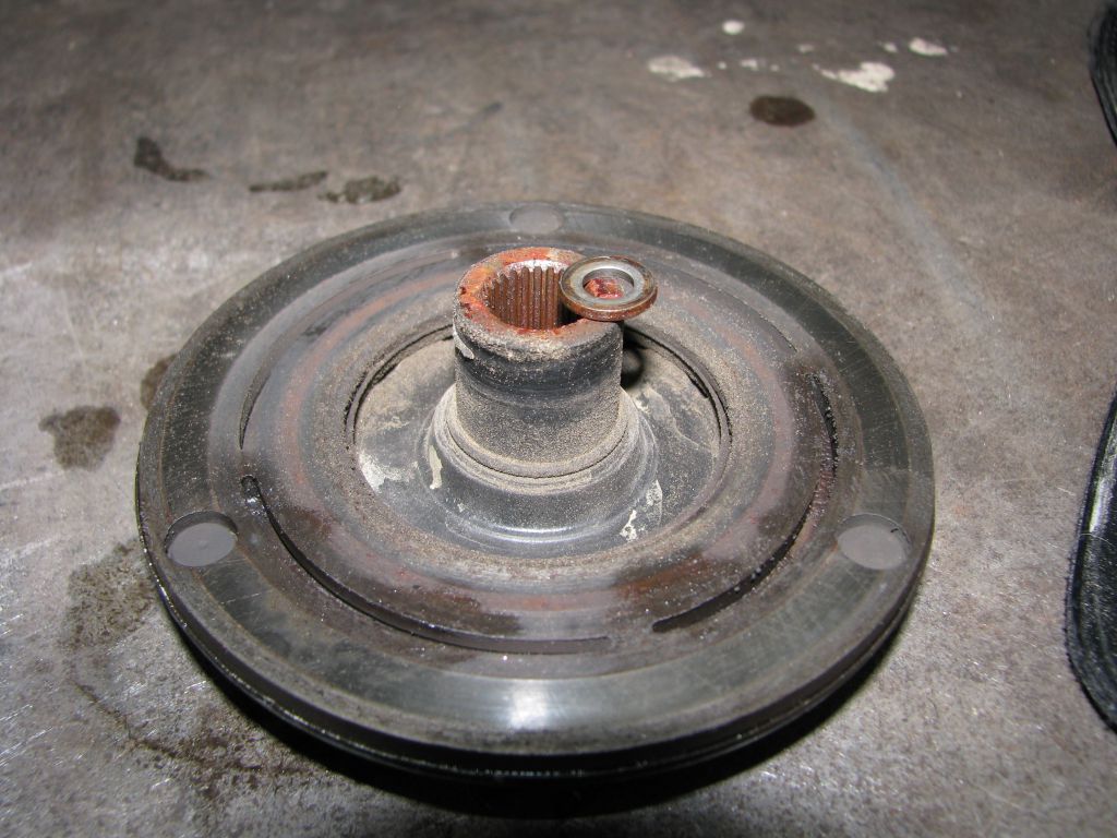

После снятия стопорной шайбы нужно как то сдернуть ротор (он же шкив). Пробовал монтировкой. Специально ее перетачивал для подхода в разных местах. Но выход оказался очевидным: пруток из мягкого металла и молоток:
Сбивать ротор нужно аккуратно, перемещая пруток в разные точки. Я этого не сделал, в результате обломил канавку для стопорной шайбы на конце вала. Вид статора после снятия ротора с обломанной канавкой:
Но ротор снят:

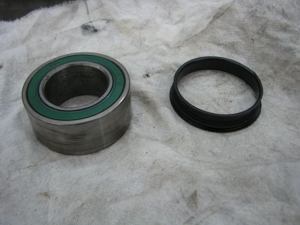

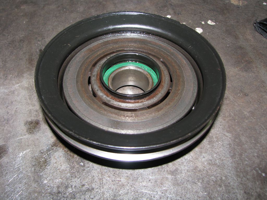

Подшипник выбит:
Вот он и дистанционная втулка-шайба, установленная под ним:

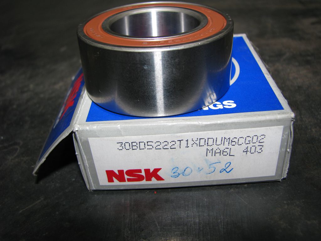

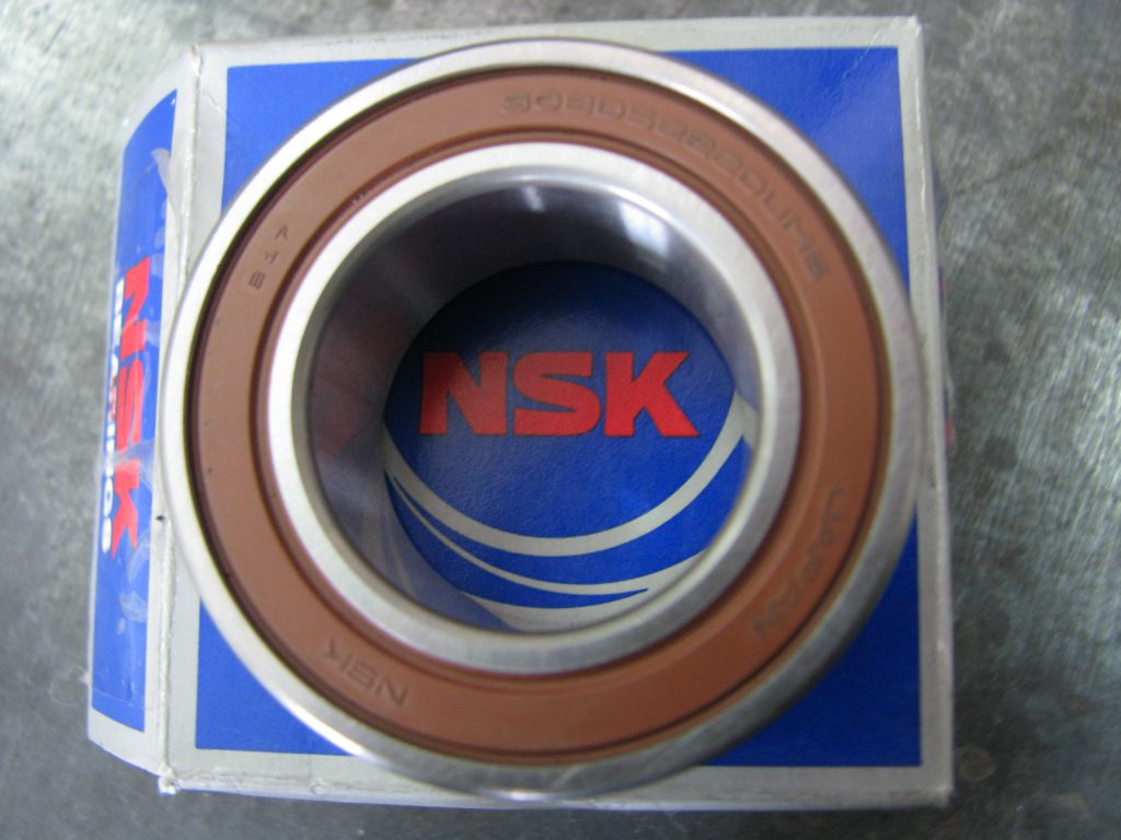

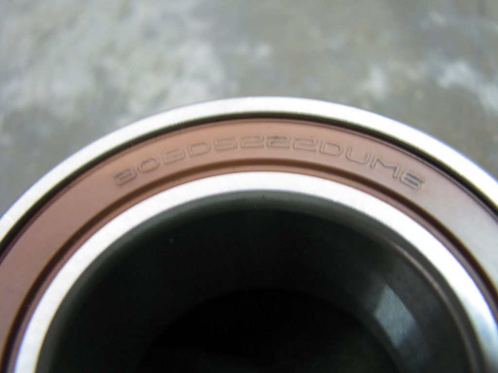

До закрытия Автограда успел купить новый подшипник за 700р.:
Размеры подшипника:
Внешняя обойма 52мм
Внутренняя обойма 30мм
Ширина 22мм

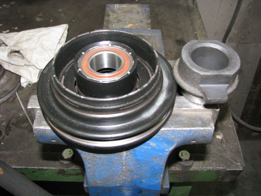

Установил подшипник в шкив, закернил:
Нужно не забыть перед установкой подшипника вставить перед ним в шкив дистанционную втулку, а при запрессовке не переусердствовать и не замять эту самую втулку.

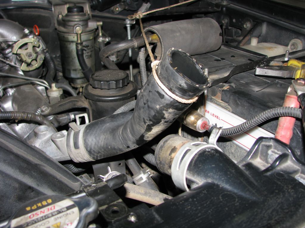

Пришлось снимать вентилятор и диффузор. Четыре гайки вентилятора отворачиваться отказались, так как прокручивался коленовал. Пришлось его удерживать ключом на 22. Вентилятор выниматься без снятия диффузора отказался. Диффузор крепится сверху всего двумя болтами, а внизу просто вставляется в паз. Но он, зараза, тоже отказался просто так выниматься. Пришлось открутить от радиатора вакуумную магистраль (2 болта на 10):
и снять верхний патрубок. Ожидал, что из радиатора потечет антифриз, но вытекло не более полстакана. Зато из патрубка текло, его пришлось подвязать:
После описанных процедур вентилятор и диффузор легко вынулись:

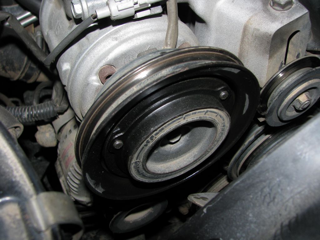

После снятия вентилятора и диффузора легко запрессовал на место шкив, установил и притянул крышку:
При затягивании болта так же, как и при снятии, упирался подходящей отверткой в корпус воздушного фильтра и в одну из трех заклепок на крышке.
Обратил внимание, что после снятия вентилятора натянутыми ремнями перекосило шкив на валу помпы:
Думал, что будут сложности при установке вентилятора на место. Волновался зря, гайки накручивал по одной, проворачивая ключом на 22 коленовал. Затягивал, удерживая этим же ключом коленовал.
Поставил на место вентилятор и диффузор, установил ремень кондиционера:
Завел мотор и испытал ощущения, сравнимые с оргазмом :hang2: :man_in_love: :heart: :focus: : дизель шелестит ровно, красиво, без лишних шумов.
Но при выключенном кондиционере муфта вращалась вместе со шкивом, что не правильно. Крышка сильно плотно притянута к ротору. Пришлось сновя снять крышку и поставить дополнительную регулировочную шайбу, муфта остановилась. Но остановилась совсем, то есть при включении кондея она тоже не начинала вращаться. Оказалось, виной тому слишком умный ум кондиционера. Он не давал напряжения на муфту, видимо учитывая, что фреона в системе нет. Для проверки подал куском провода 12V на разъем электромагнитной муфты, и она безропотно поехала.
