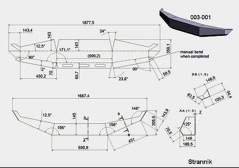

Ищу чертежи бампера переднего и заднего на 78 прадо!!
Извиняюсь фото искал в интернете как образец!

Когда-то из сети выдернул вот такой чертеж:
Только уверенности у меня в нем нет, лучше для начала план из картона вырезать и по месту прикинуть.

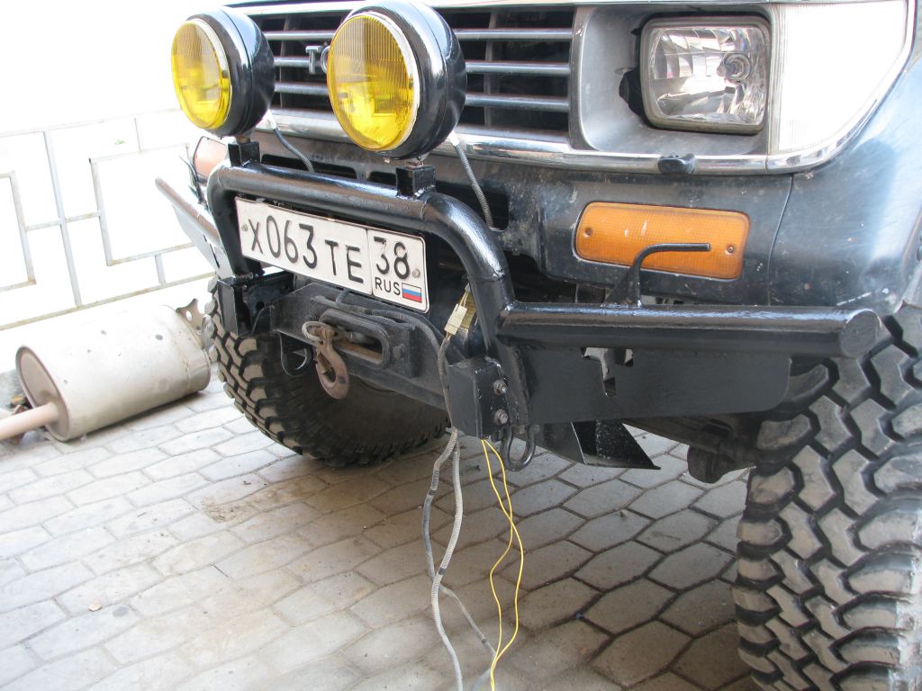

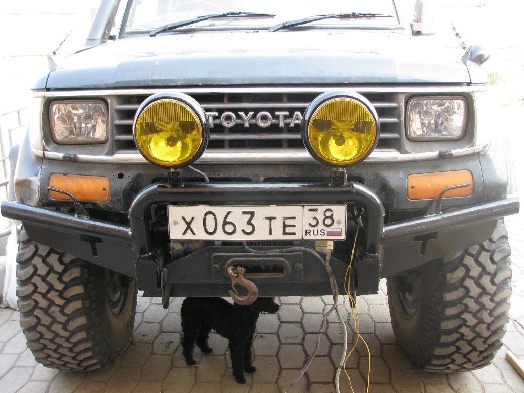

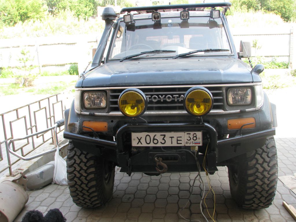

Я года полтора ездил вообще без бампера. Вот вчера руки дошли и сваял себе такой:
Получился мега-супер-лайт силовой бампер. Вес вместе с туманками и госномером 15,5 кг! Делался по месту. Чертежей, само собой, нет :pardon:
P.S.: Прадед наконец-то вернул себе свои фамильные противотуманные фары, с которыми когда-то приехал из Японии %)

Леха, однако это чертеж бампера на эскудика
Re: Ищу чертежи бамперов на прадо 78
« Ответ #3 : 08:37, 06.08.2013 »
Было написано что на 78-й. Я тупо скачал и не заморачивался. Даже размеры не сверял. Проверить всегда можно.

+100 тебе за легкость изящество и простоту! :good:

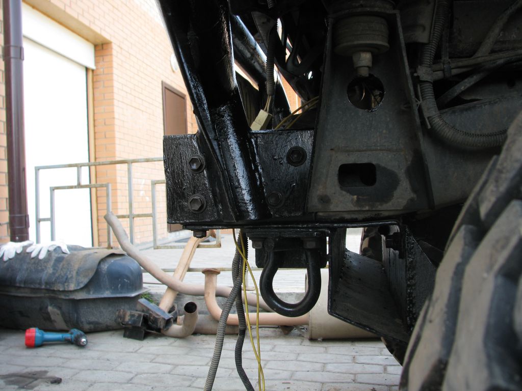

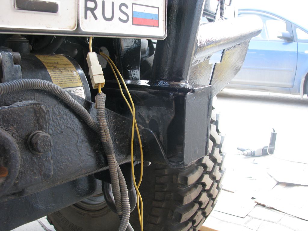

но  было вообще хорошо- еслибы позади "усов" сделал  упор в передние кронштейны опор кузова-  тогда при небольших ударах об растительность "скручивать" конструкцию не будет
Уже думаю об этом. У Бодякина подсмотрел. Но там приварено. Нужно будет продумать крепеж.

глянь у меня :)
Без сварки на раме там точно не обошлось?

Выкройку, которую я прикладывал, пробовали?

На раме нет. Сварки. Кронштейны по резбовое крепление распорок приварены к кронштейну опоры кузова.
А они - часть рамы :pardon:
