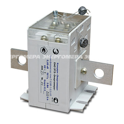

 :wacko2:  Дима, это ты с кем сейчас разговаривал? У меня нет ответа ни на один твой вопрос..... потому и ищу спеца
Типа таких штук. Есть такие в ящике со счетчиком?

Серега, снаружи нет, что внутри - не знаю. Суммарное потребление тоже не скажу - не знаю  :pardon: Я в этом не понимаю вообще ничего. Мне только ответственное лицо раз в месяц сумму называет, которую я должен. И меня беспокоит, что проверить эту сумму я не могу, т.к. счетчик показывает нереальные цифры
