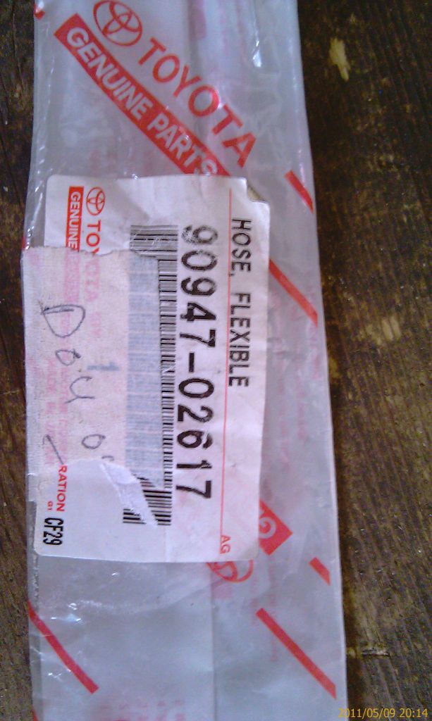

Туда можно поставить тот, который я влепил в качестве длинного между рамой и кузовом. Он подлинее:
Со шлангами проблему решил!
В качестве длинного подобран по размеру шланг от кузова на заднюю подвеску от Estima & Previa:
случайно, не известна длина шланга? родной вроде 430мм.
Длину не знаю :pardon:
Но я бы послушал Богру и поставил бы задний. Жаль, что раноше не знал об этом :bear:
тут вкралась ошибка, 430мм- это длина заднего шланга.
