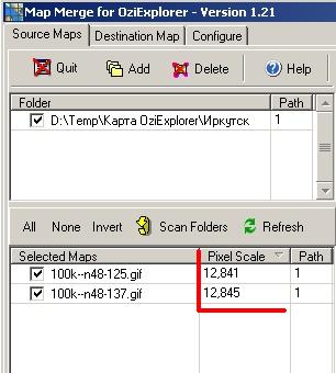

Начинаем работу с программой. Для начала нам нужно выбрать карты, которые мы хотим склеить. Я рекомендую скопировать их вместе с привязкой в отдельную папку. Сделать это необходимо для того, чтобы избежать сканирования программой всего Вашего архива карт, который у некоторых достигает даже 50Гб. Советую не злоупотреблять количеством склеиваемых карт.
Нажимаем на кнопку «Add» (1), выбираем папку с картами (3), видим список загруженных карт (4). Если какие-то карты из списка склеивать не надо, то просто снимаем галочку.

Если Вы так и не поняли, как вычисляется этот параметр, то снова переходим на вкладку Source Maps. В столбце видим значения Pixel Scale для каждой загруженной карты. Выбираем наименьшее значение, его и указываем во вкладке Destination Map.

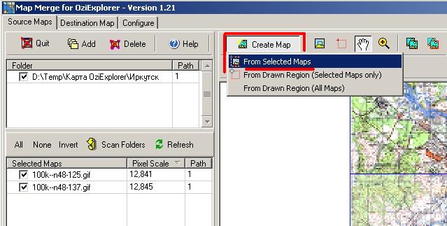

Нажимаем кнопку Create Map, выбираем From Selected Maps. В открывшемся окне задаём название карты. Обращаю внимание, что название должно быть либо ЛАТИНСКИМИ буквами, либо ЦИФРАМИ. В противном случае программа Androzic не сможет её загрузить.
Жмём «сохранить» и дожидаемся окончания процесса. В итоге получаем склеенную карту в формате *.ozfx3 и файл привязки.
