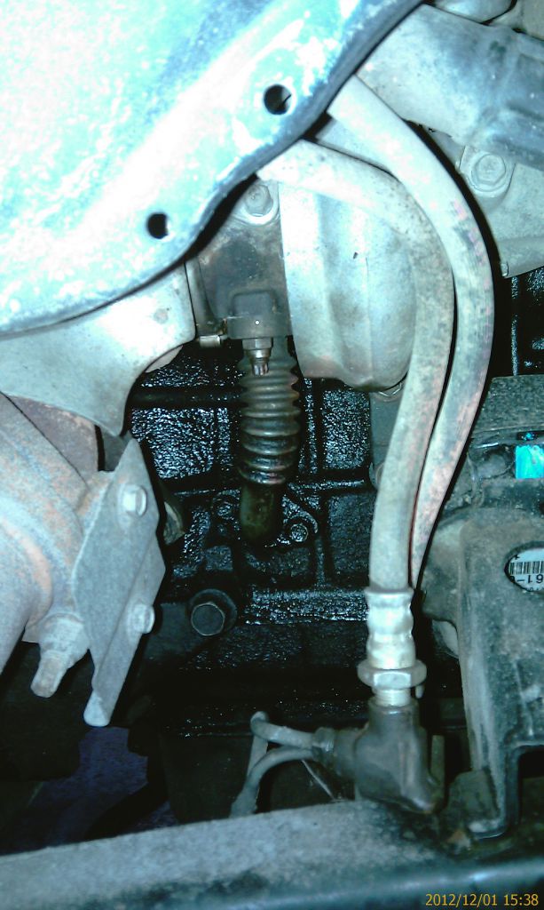

Вот время и пришло: на трубке повисли масляные сопли :wall: :

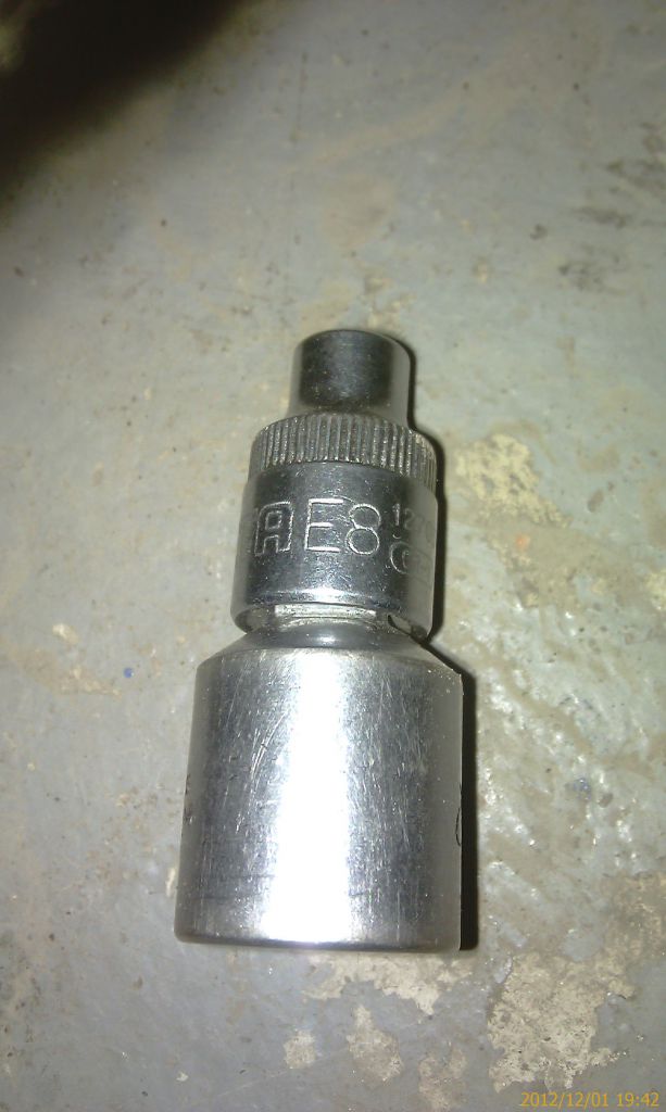

На конце у шпилек TORX. Выворачиваются они таким ключом:
Этим же ключом выворачиваются шпильки, например, на воздушной заслонке.

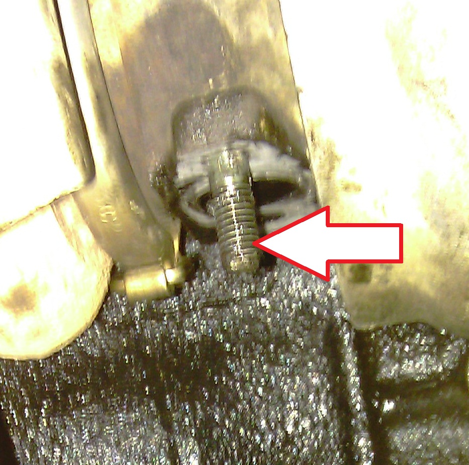

Мне удалось вывернуть только одну шпильку, которая ближе к блоку. На второй этот самый TORX я своротил:

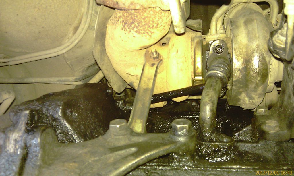

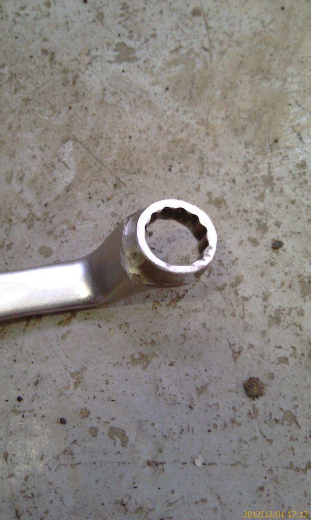

Два нижние болта из блока выворачиваются головкой на 10 с длинным удлинителем. Без проблем. Две гайки со шпилек на турбине выворачиваются снизу головкой на 12 с очень длинным удлинителем. Лучше, если инструмент деликатный, с квадратами на 3/8". Иначе до гайки добраться трудновато, очень велик риск слизать грани. Потом выворачиваются шпильки. Тоже лучше инструментом с квадратами на 3/8". Проходной болт на 17 на подаче – самый сложный. И ключи не подходят, и углы, под которыми они надеваются на головку, тоже. Из груды ключей я подобрал рожковый-накидной (накидная сторона) и комбинированный 17-19, модернизированный :good2: :
Их комбинация дала хороший результат. Но чтобы открутить, пришлось демонтировать кронштейн с блока на турбину:
Его крепление на блоке (болт на 12) выкручивается без проблем. С гайкой на 12 на шпильке турбины пришлось помучиться. Также из запасов ключей выбран подходящий комбинированный 12-13 с большими изгибами.

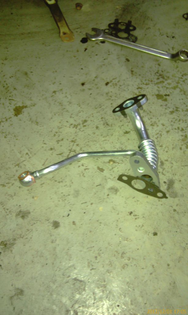

Новый готов к установке:

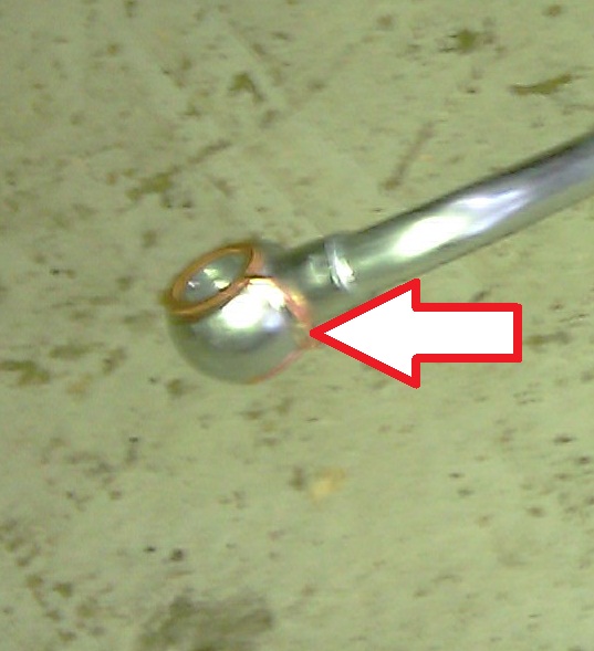

Нужно обратить внимание, что прокладку турбины 90904-30004, которую мне пришлось ждать, очень желательно поменять. Это два медных кольца, соединенных перемычкой:

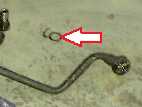

Они устанавливаются на свое место, и патрубок пропихивается в недра машины уже с ними. Старый применить вряд ли удастся, потому что перемычка при монтаже-демонтаже лопается и деталь превращается в два отдельных медных кольца:
Впихать их на место практически не реально. Хотя и здесь выход есть: зафиксировать их на патрубке перед установкой капельками цианоакрилатного (секундного) клея. Только нафига это кроилово?

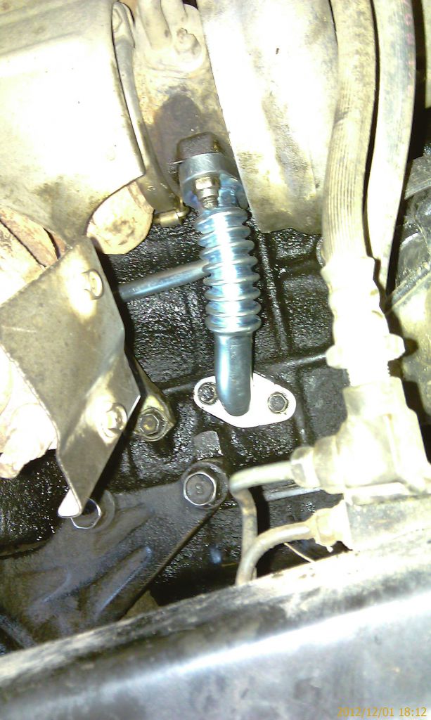

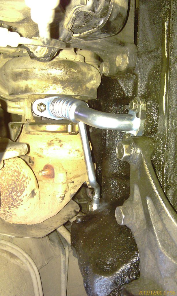

Патрубок установлен:

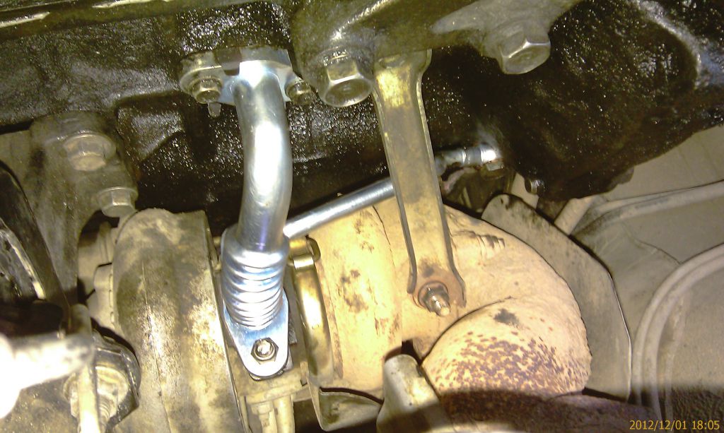

Кронштейн-подкос установлен:

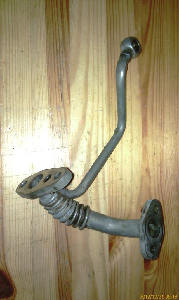

Дошли руки, решил отмыть старый патрубок и посмотреть как выглядят трещины на нем.
Никак не выглядят. Их там нет. Патрубок герметичный :wall: . Может, через прокладки стал давить, но скорее всего натекло сверху из-под клапанной крышки. Крышка слегка сифонила. Я ей поменял прокладку, попутно промыв в крышке сапун.
