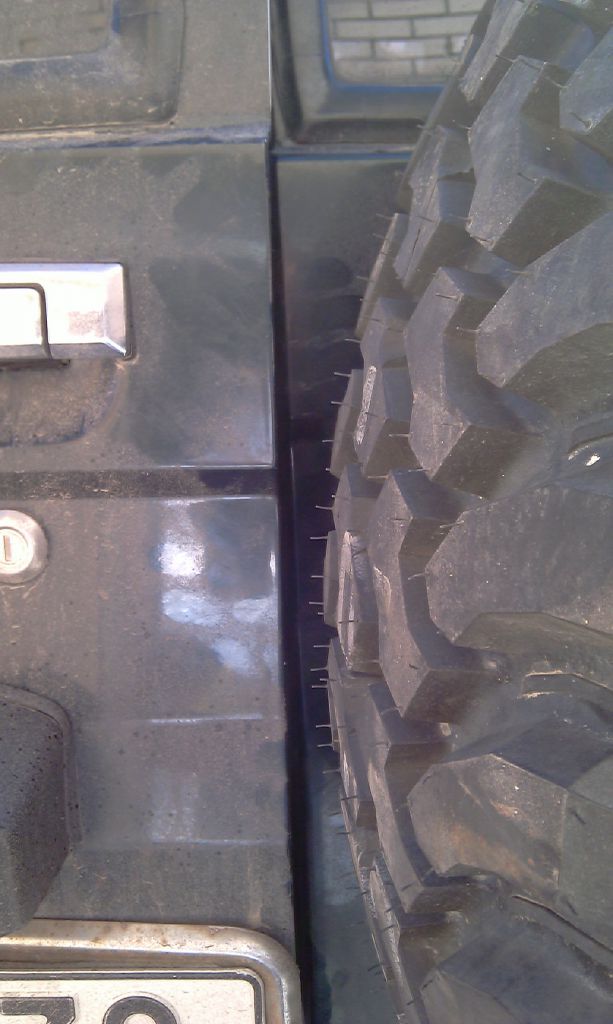

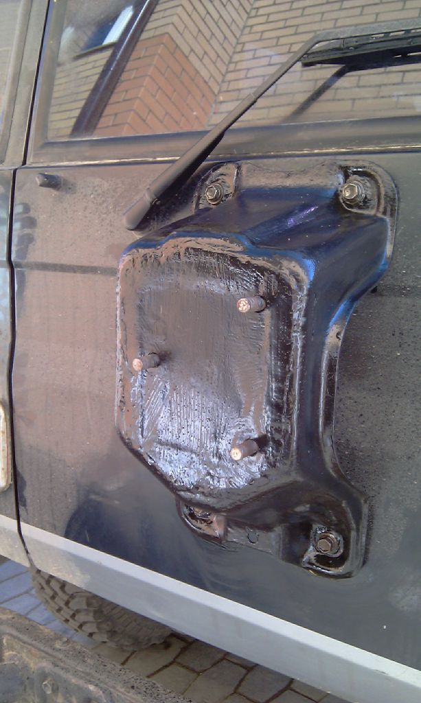

Решил пока повесить штатно на дверь. Основное опасение было о том, что разобьет шарниры и просядет дверь. Полистал интернет, вроде люди ездят. Не нашел ни одного реального отчета о дверях, убитых запаской. Только предположения. Решился, повесил. И огорчился: маленькая дверь багажника с большой запаской не открывается. Поставил проставку для увеличения колеи около 40мм, проблема решилась. Так и откатал с ней прошлое лето. Смущает то, что при этом увеличивается момент, выворачивающий дверь. Но дверь не просела, шарниры не разболтались!
Весной еще раз полистал интернет. В штатном кронштейне разбарабанил отверстия крепления к двери. Они получились овальные и позволили сдвинуть колесо вправо на 15-20мм. Дверь открылась :yahoo:
Но есть один существенный недостаток. Рельеф штамповки кронштейна не позволяет вкрутить болты крепления со смешением от штатного положения. На наковальне удалось несколько этот рельеф сгладить, но незначительно. Да и совсем сглаживать его опасно: жесткость конструкции падает, увеличивается шанс потерять запаску.
В последней поездке дверь опять стала чиркать по запаске. Видимо всё же по овальным отверстиям и рельефу штамповки кронштейн сдвинулся. Петли и геометрия дверей в порядке.

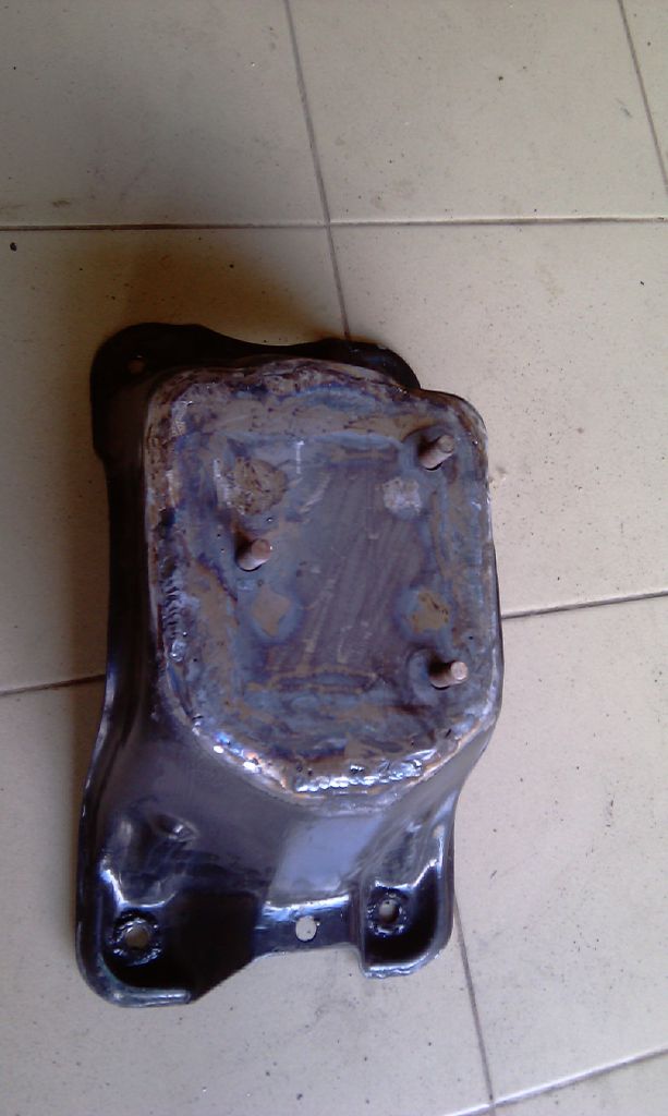

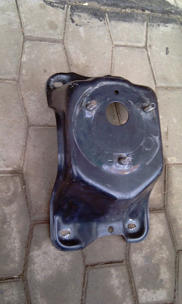

Вот кронштейн:

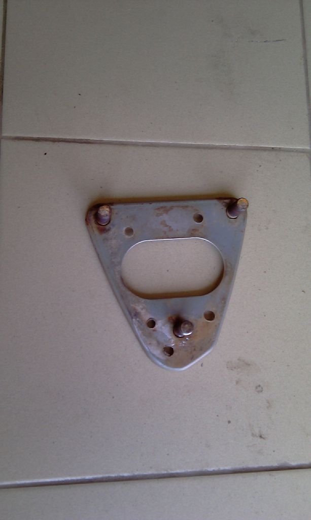

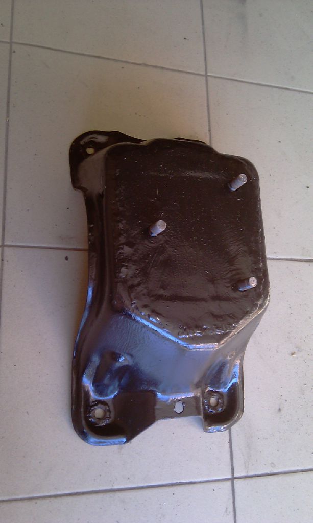

Болты оказались приваренными к фигурной площадке, которая, в свою очередь, точками приварена к кронштейну:
Ну я и рад стараться, перенес эту площадку как можно правее:

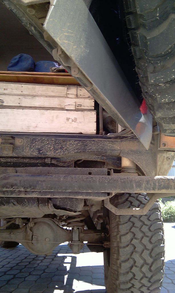

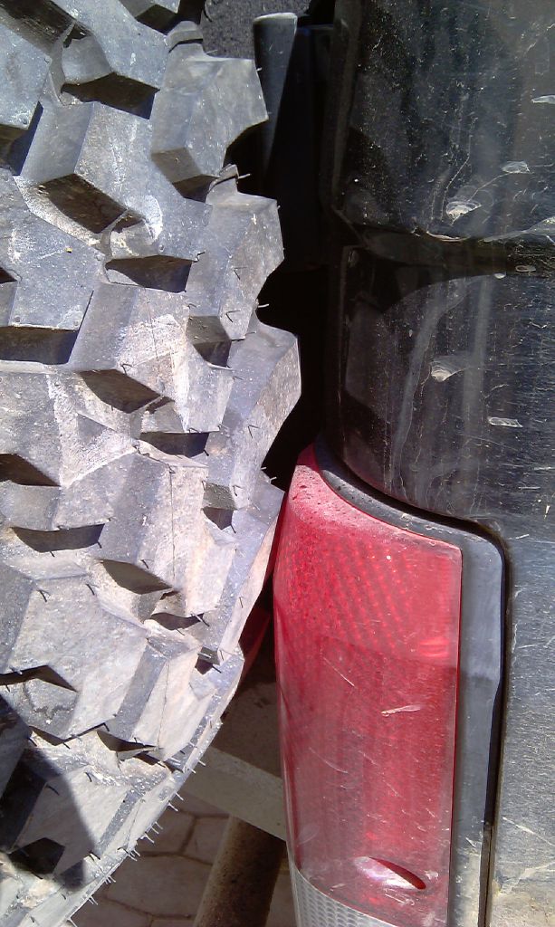

Дурака работа любит :rus: . Колесо при попытке открыть дверь сразу уперлось в задний фонарь. Дверь и на 45° не открылась.
Оказалось, что перемещение колеса вправо-влево по двери это очень жесткий компромисс между не открывающейся дверью и упором в фонарь.
Прикинул, что максимально для 35" перемещение на 15 – 2- мм. Переварил площадку левее. Все сваркой испоганил. Площадка стала на 80% состоять из электродов

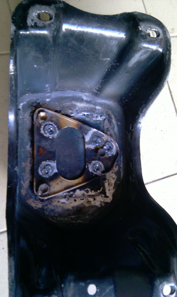

Шумнул на форуме, быстро друзья подарили аж два стоковых кронштейна (Сергей 4irs и Паша Invisible). Один разбитый и в трещинах, но с целой площадкой, второй идеальный, но без площадки.

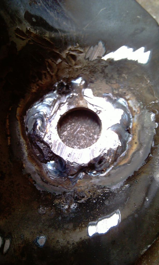

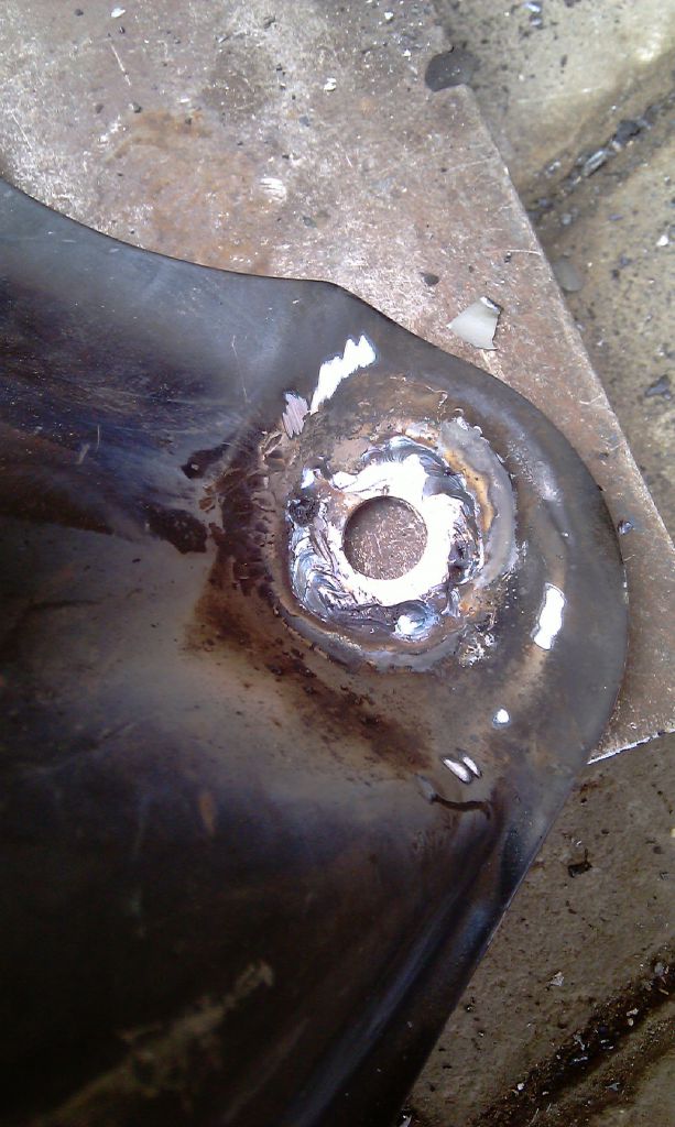

Пока решил восстановить свой старый кронштейн. Шайбами ликвидировал ранее разбарабаненные овальные отверстия:

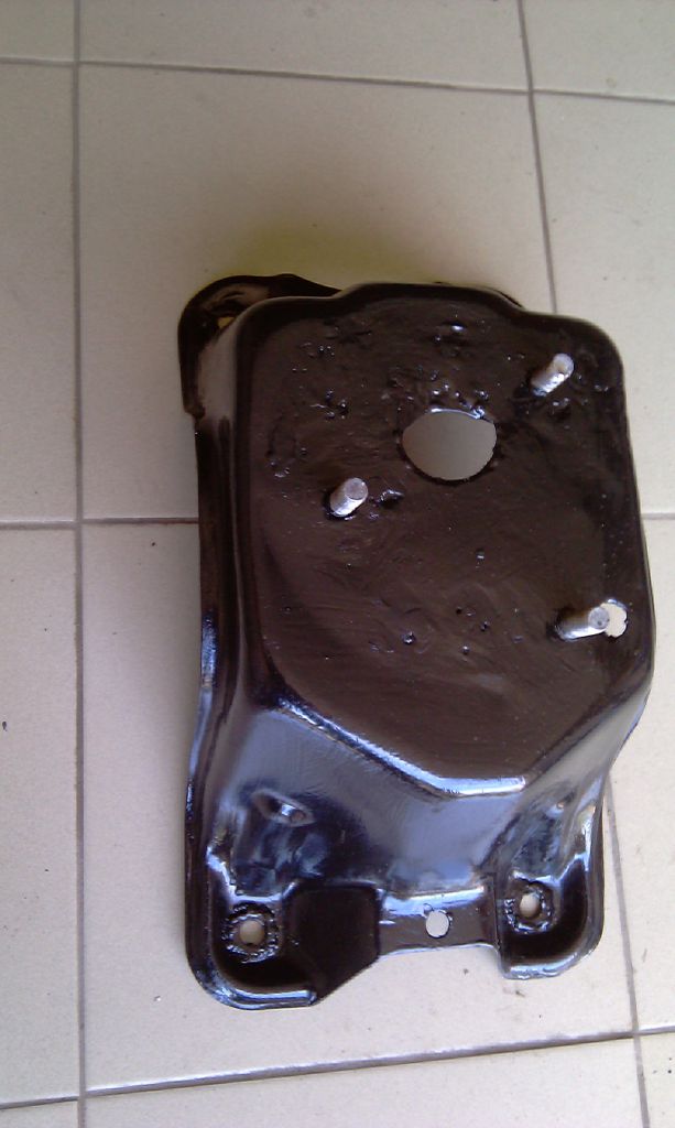

Вырезал испорченную поверхность, приварил новый лист металла:

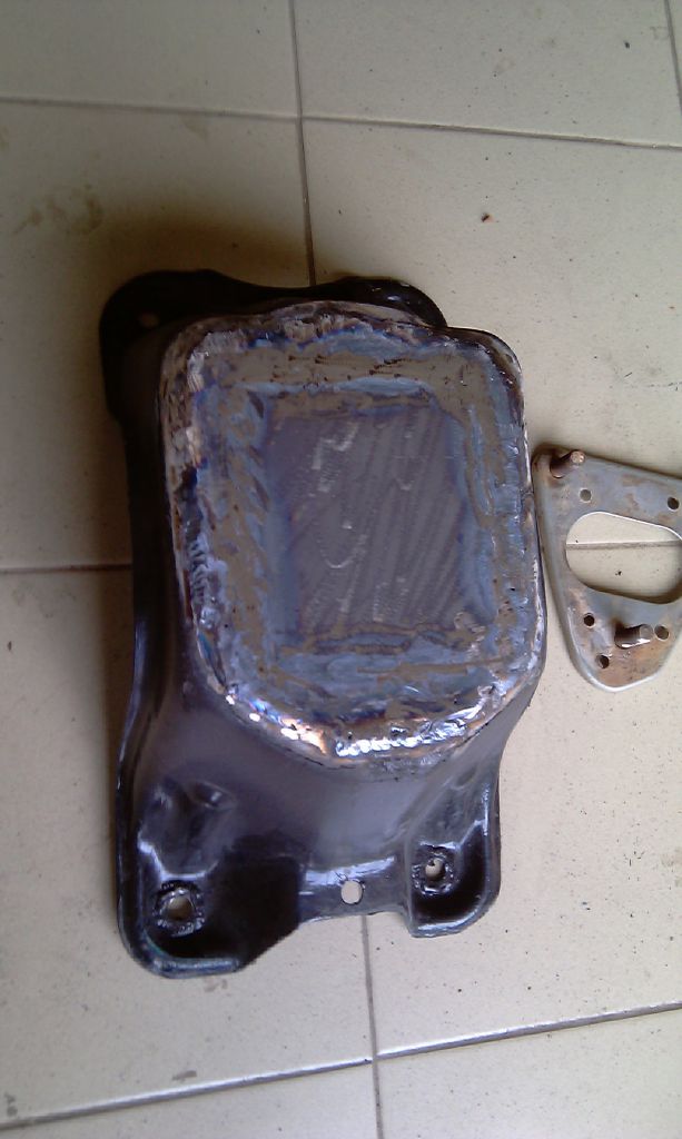

Целую подарочную полщадку:

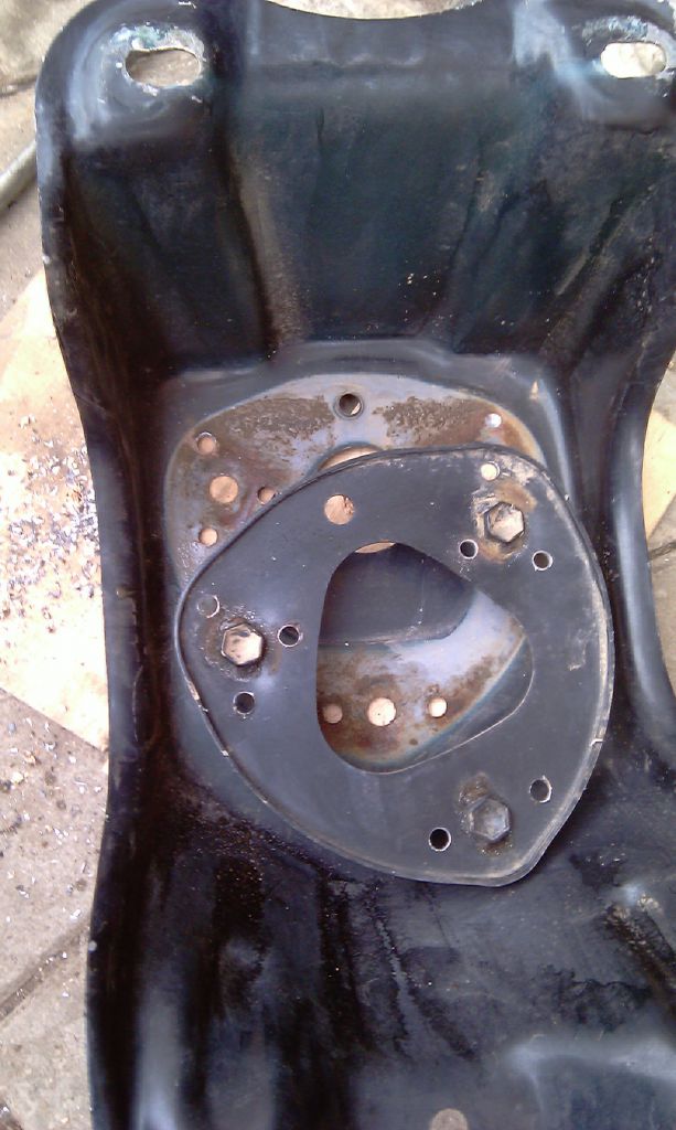

Вварил на место:

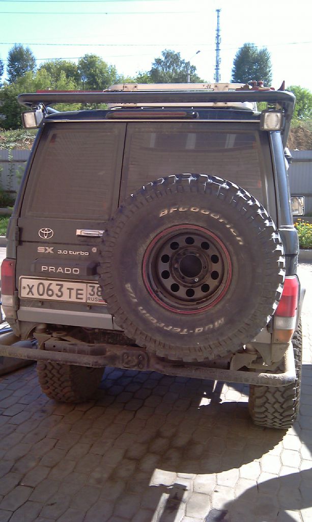

Поставил на место:
Дверь открывается:
Но в фонарь все равно упирается:
Максимальный угол открытия позволяет нормально ковыряться в багажнике:
Было бы гораздо лучше, но я не учел, что у меня осталось небольшое смешение точек крепления к двери. В общем, пусть висит, пока калитка не появится:
Совет по переносу крепежа :boss: :
Ось запаски нужно смещать не более, чем на 15 мм. Тогда и маленькая дверь откроется, и в фонарь упрется при раскрытии двери на 90°.
