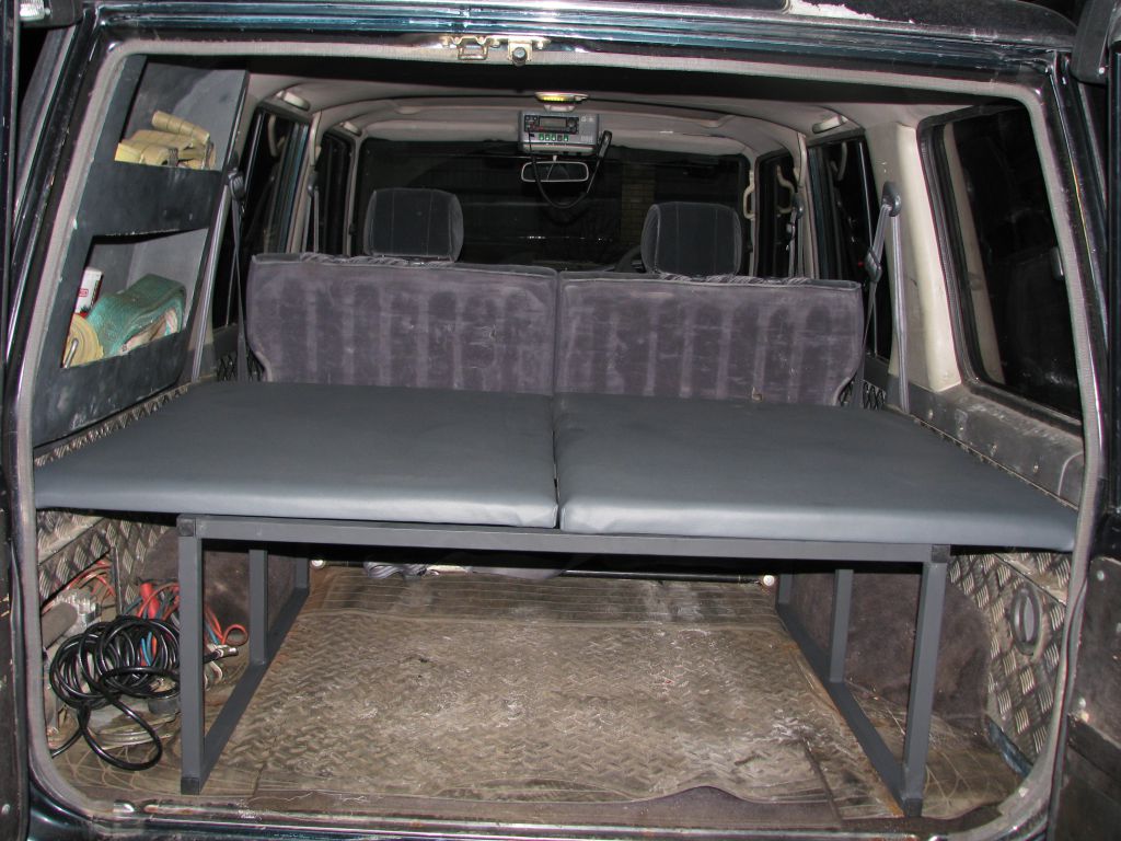

Габаритный груз, который туда грузишь через эту щель пролезает?
там открывается дополнительных полметра свободного места. а сам багажник 1 м.  какой негабарит ты с собой возишь в экспедиции - чтобы его надо было на каждой стоянке доставать ? :)
А вообще скажу: у каждого пользователя концепция спальника  разная.
Данная  версия меня устраивает соотношением плюсов и  может  минусов- но Устраивает.
Поэтому не претендую на истину :)
Да я тоже не претендую, я просто интересуюсь, мне просто тоже самое предстоит делать. Вот размышляю.

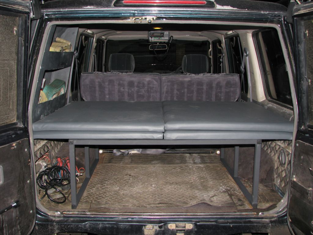

Витя прав. Достать все тупо спереди не составляет никакого труда. В глубину трамбуются самые габаритные вещи: палатка, спальники, коврики и т.п. Крышку вынимать приходится только для упаковки машины при укладке табора.
у меня вообще по другому : как раз мягкие и легкие коврики спальники- я кидаю поверх крышки - а тяжелые и  редкоиспользуемые (запчасти , канистры, часть инструмента  - спихиваю к задней части спальника. в передней место  - продуктам, пила, газовая печь, оператиный набор интсрумента.  Места там на удивление  много 0,4 м3 получается. - забить оч сложно :)  а еще Органайзеры по бортам  есть - куда  впихивается куча оперативный вещей

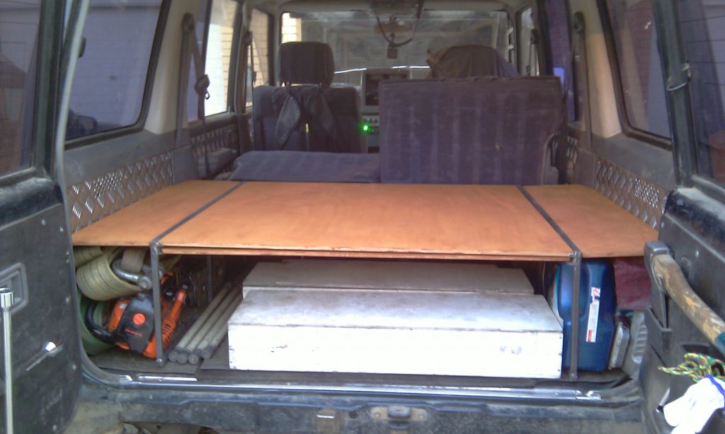

Делал примерно как Витя (с той лишь разницей, что щит был закреплен намертво), но потом переделал, ибо мне показалось неудобно.
В итоге - остались два рундука вдоль стенок.
Поперек багажника в пазы на рундуках вставляются две поперечины из квадратной трубы 15х15.
На них кладется щит.
В мирное время щит лежит на полу, он сделан как раз по габариту "между рундуками".
Недостаток - чтоб разложить спальник нужно все барахло вытащить из багажника, а потом спихать под готовый спальник.
Плюс - багажник всегда свободный, никаких разделителей, шмурдяка влазит существенно больше.

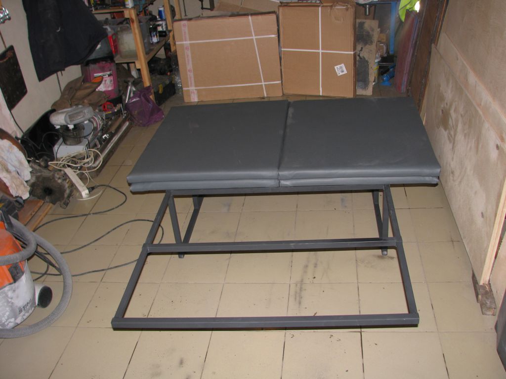

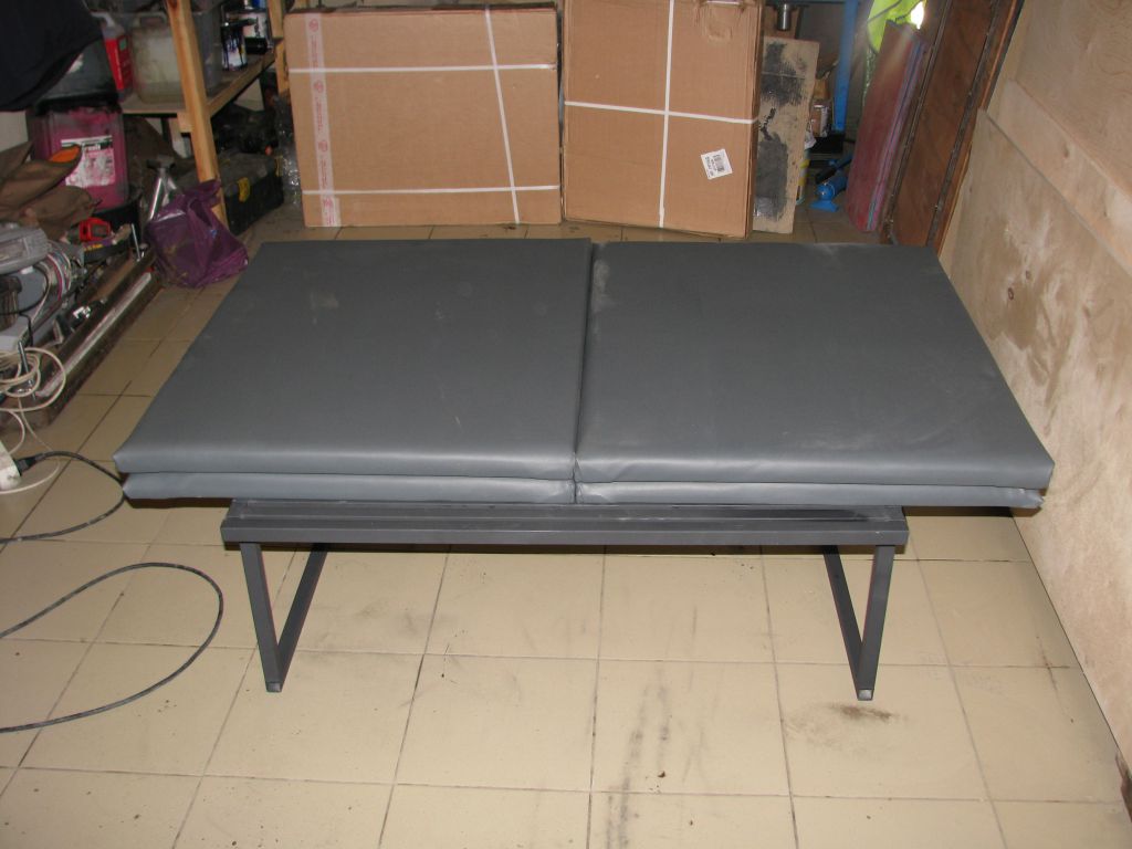

Пилу взад вытаскиваешь?
Я тоже начал делать спальник. Поменял боковины.
Почти доделал каркас, уголков не хватило.
Но цуко, вчерась пемерял, пила входит в ящик, но только сбоку.
Ни в торец, ни сверху ручка не проходит. Вот у меня дилема сейчас. Либо ножку двигать, либо ящик шире делать.
