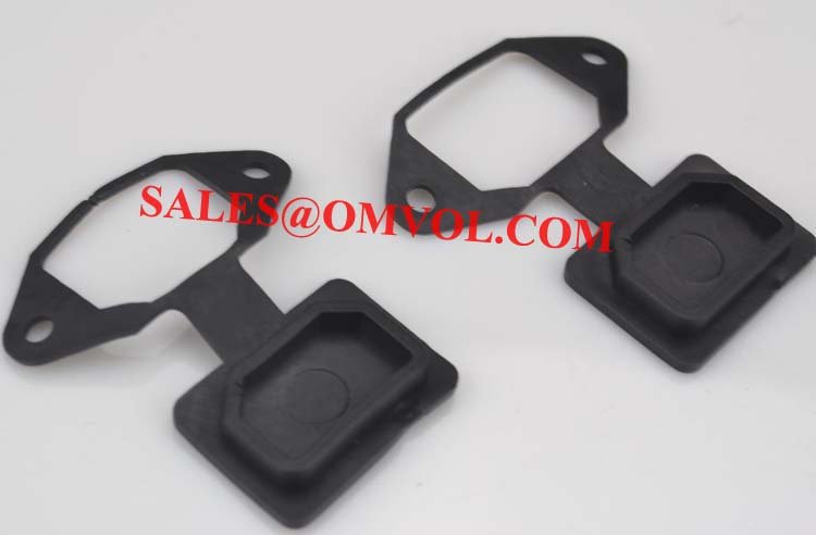

Нужно что-то такое, в Иркутске. С ебея/али ждать долго.

Второй вариант нифига не влагозащитный (на Спрутовских лебедках такие стоят - воды полная коробка).

Тут даже не сколько от воды, сколько от грязи защита нужна. Купил котел без бамперного разъема, теперь думаю как переделать без колхоза.
