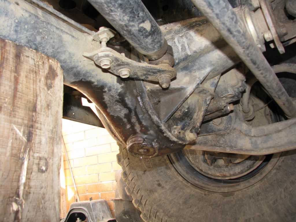

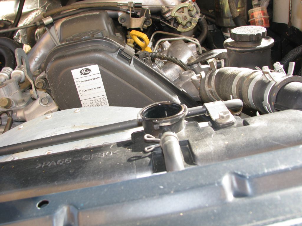

Зафотал лужи под машиной:

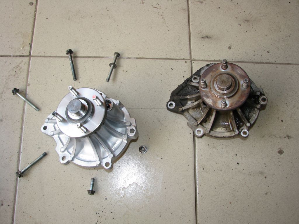

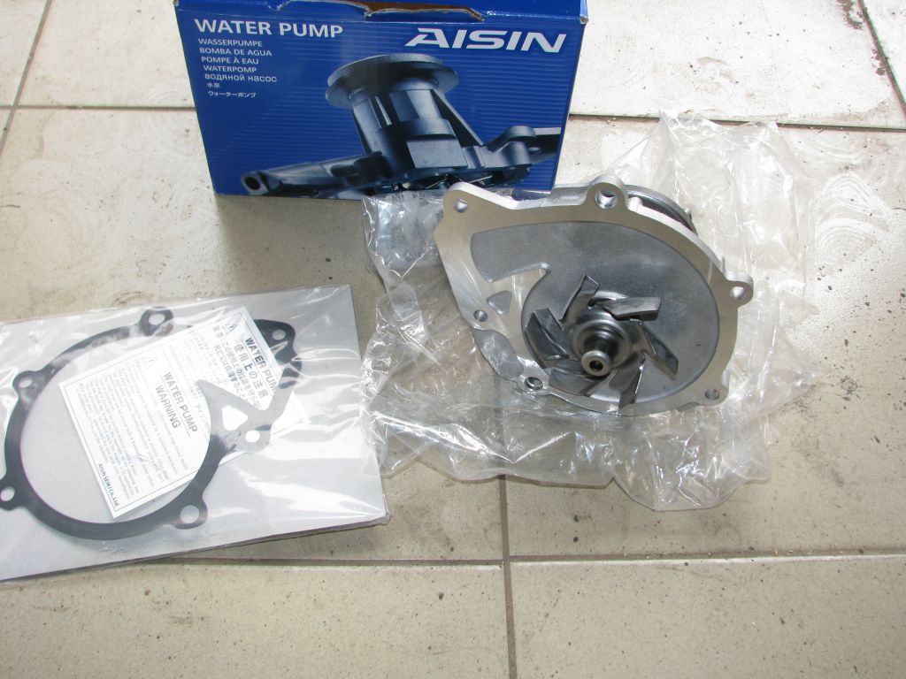

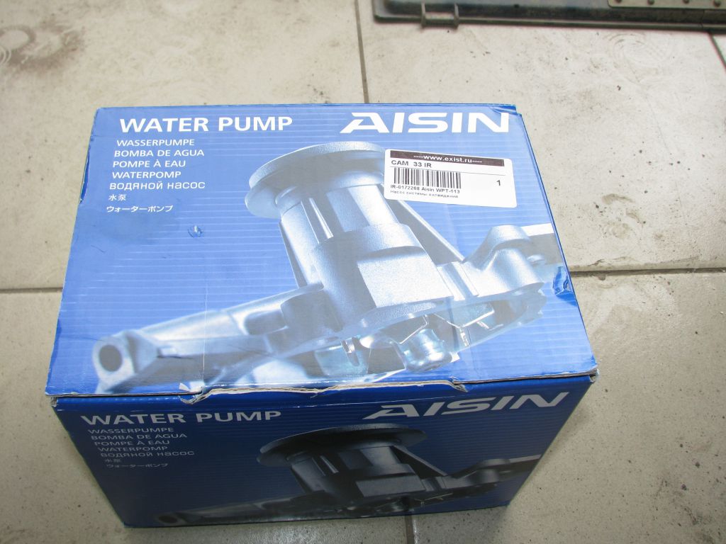

Помпа Aisin WPT-113 пришла за 5 дней:

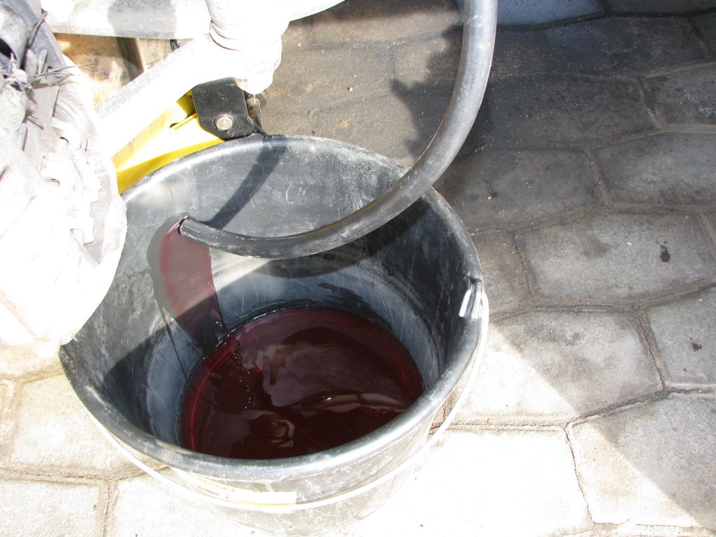

Для замены помпы сначала открываем крышку радиатора и сливаем антифриз. Для этого надеваем шланг на сливной штуцер и отворачиваем болт- кран:

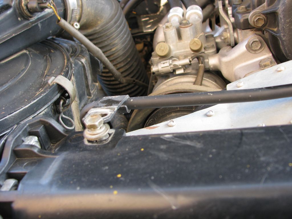

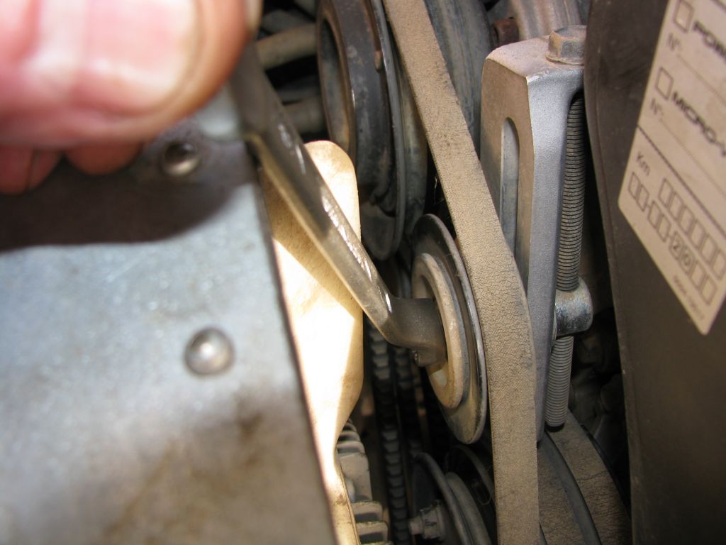

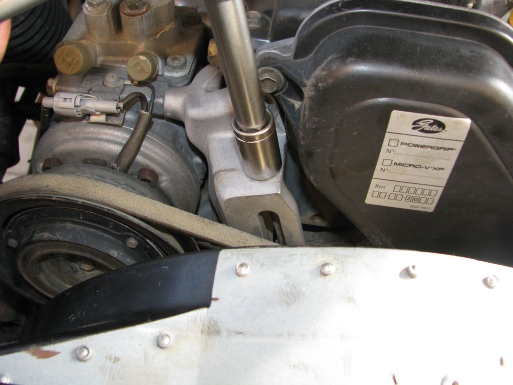

Далее ослабляем ремни. Сначала ослабляем ролик натяжителя ремня кондиционера:
Опускаем этот ролик вниз:

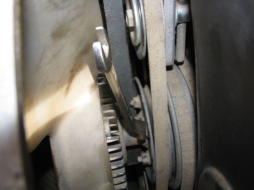

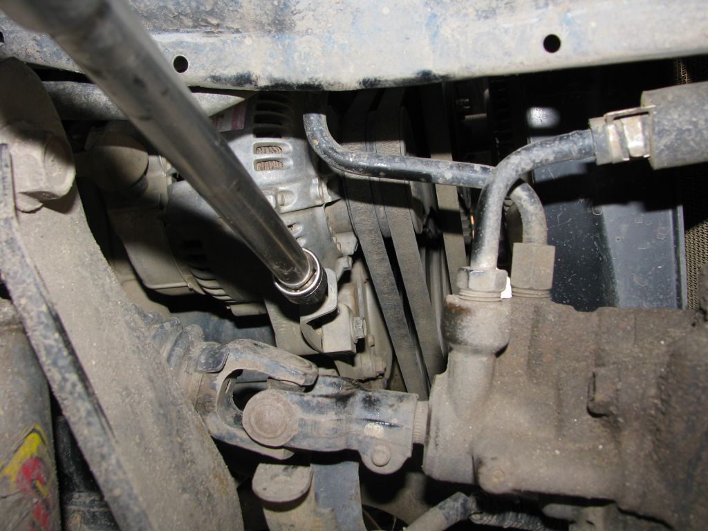

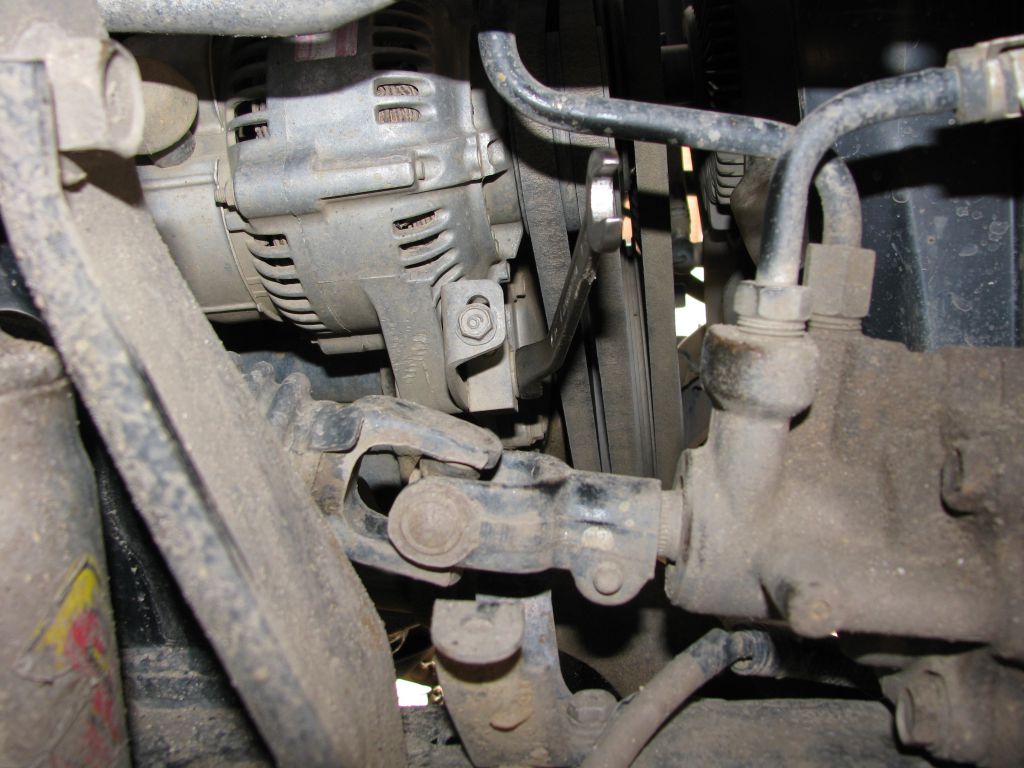

Ослабляем натяжитель ремней генератора:
Отпускаем натяжитель:
Отворачиваем 4 гайки крепления вискомуфты к помпе:

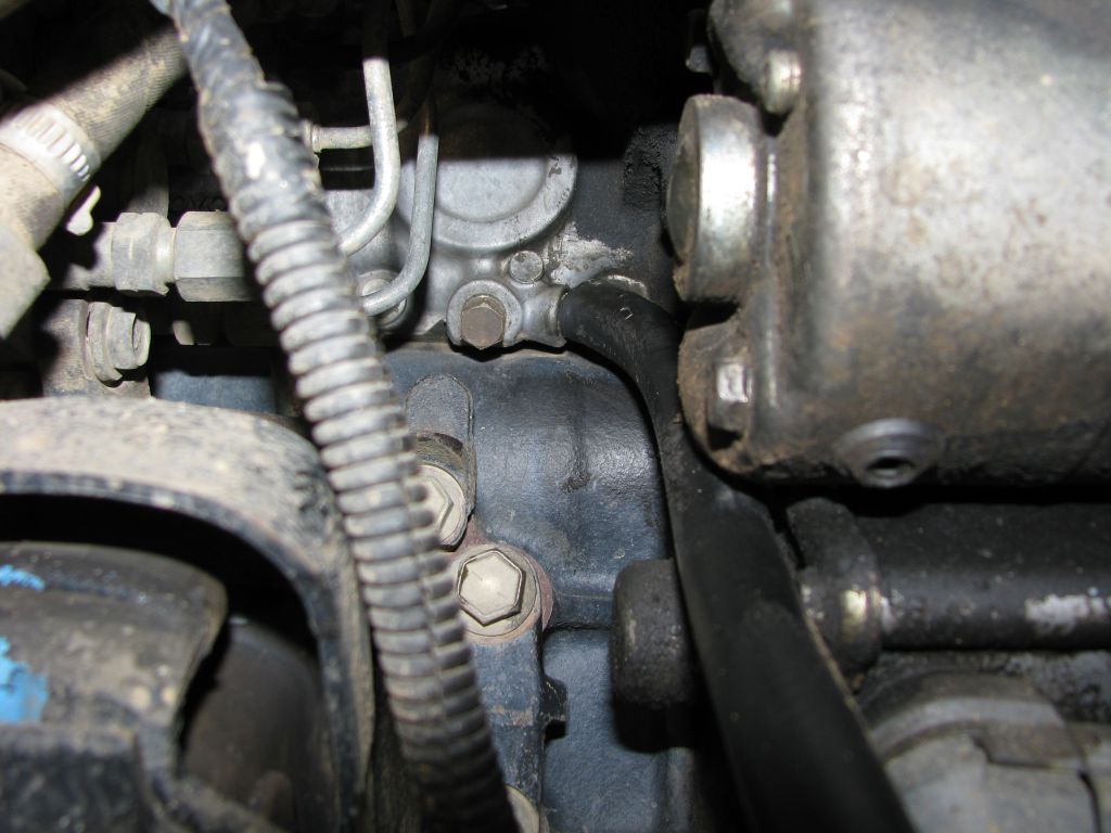

Отворачиваем вакуумную магистраль на радиаторе:

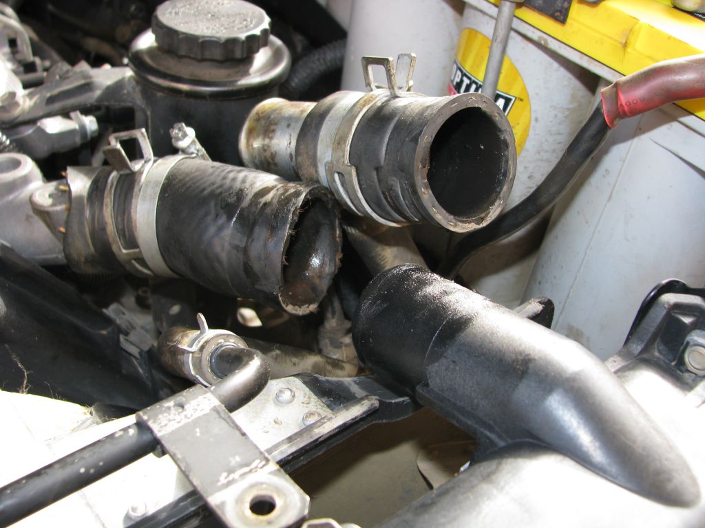

Отсоединяем от радиатора верхний патрубок:

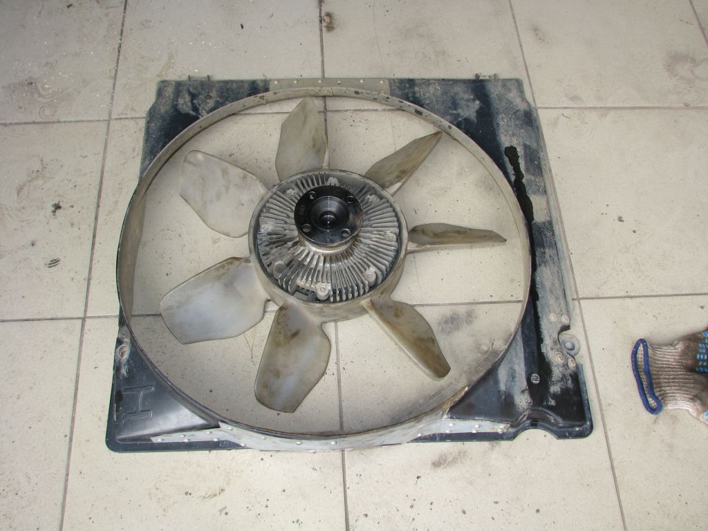

Отворачиваем два болта крепления диффузора радиатора и вынимаем вискомуфту с пропеллером вместе с диффузором:

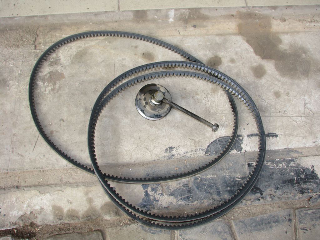

Снимаем ремни и натяжитель кондиционера, чтобы не мешал:

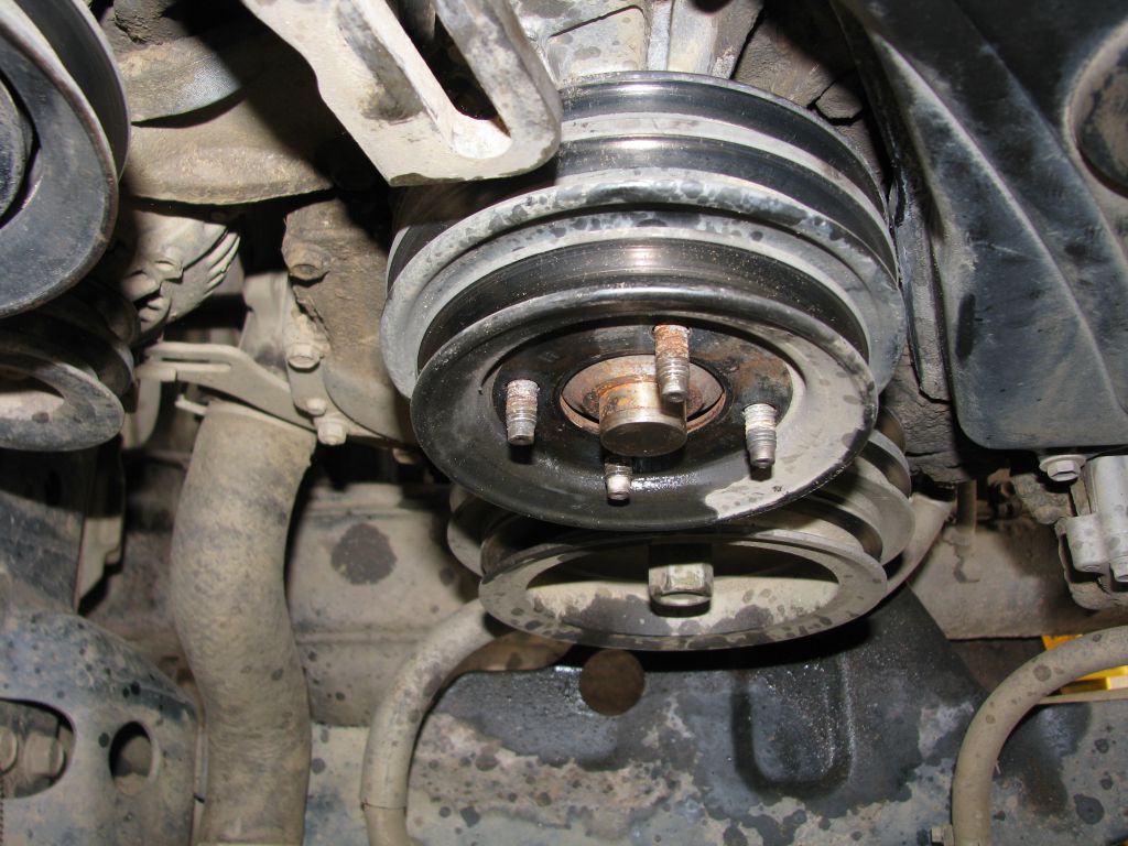

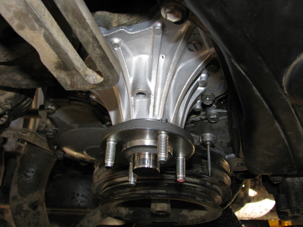

Помпа свободна:

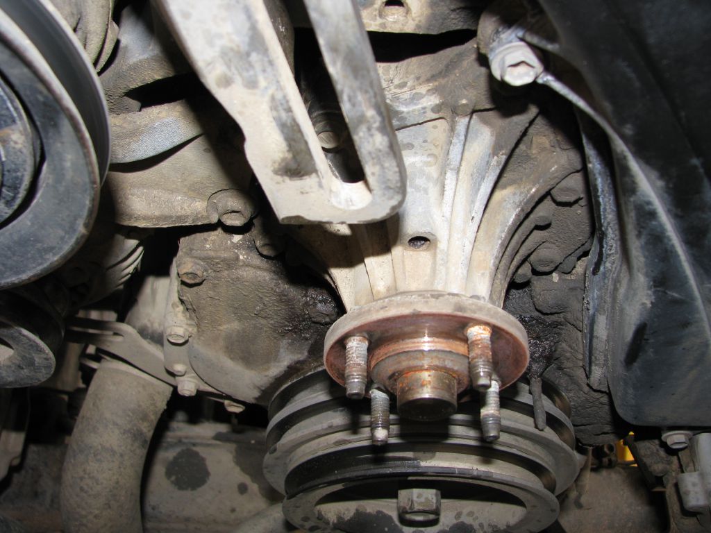

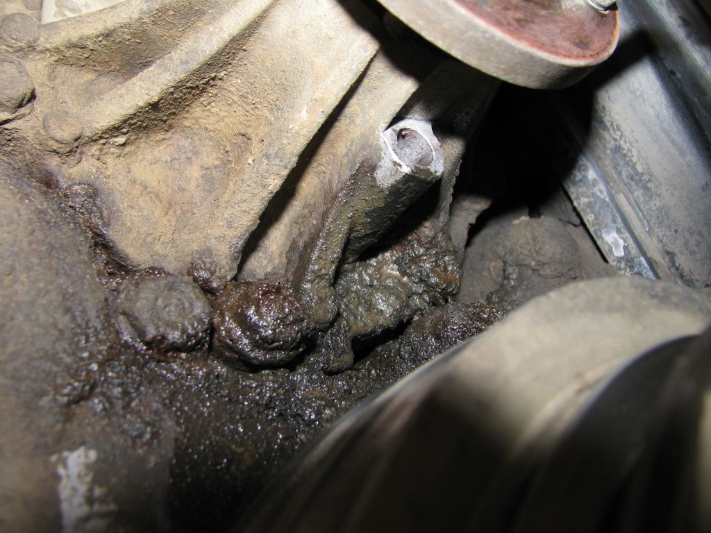

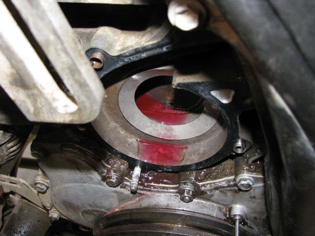

А вот под ней предательские подтеки:
Снимаем помпу:
Новая помпа рядом со старой:
Рядом с новой крепеж, чтобы не забыть, где что было.
Убираем старую прокладку, ставим новую, ставим на место новую помпу:

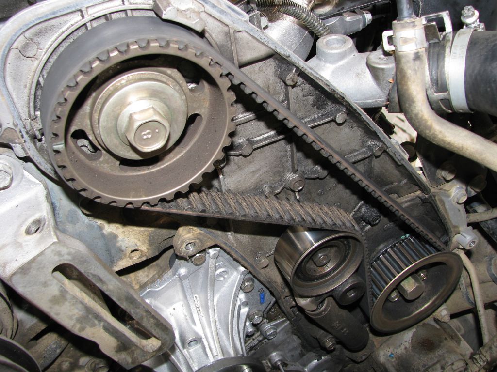

Раз уж всё снято, сделал ревизию окружающим агрегатам. Вот ремень ГРМ Gates 5405 XS, отходивший уже 50 тысяч километров:
Состояние отличное!

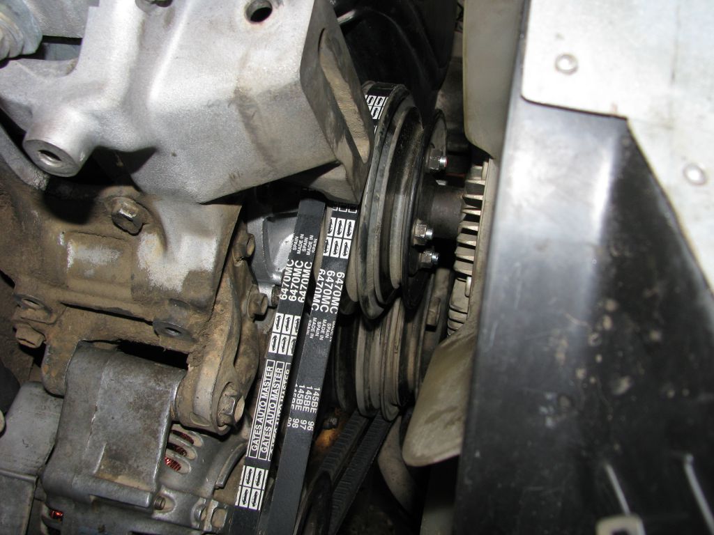

Сразу завершил давно отложенную переборку генератора. На шкиве компрессора кондиционера обнаружил люфт. Это следствие моих ошибок при разборке четыре года назад. Нужно менять переднюю крышку компрессора. Поэтому пока компрессор не собираю и ремень не ставлю.

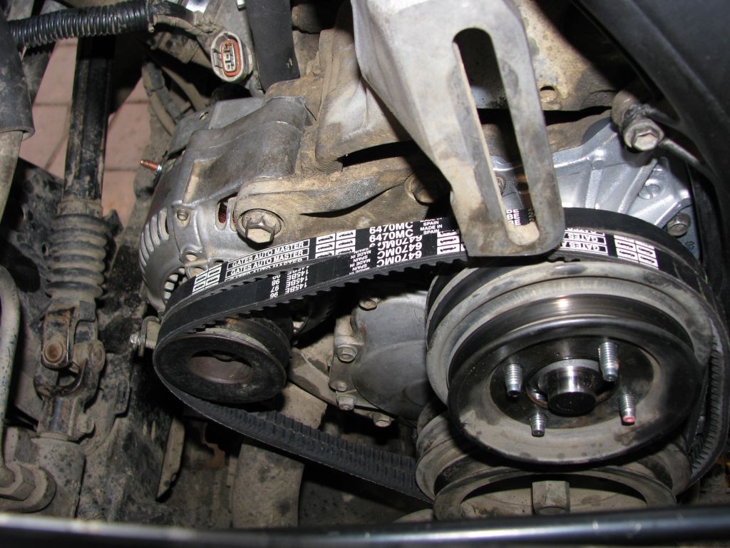

Накидываем ремни генератора. Старые отходили год и уже потрескались, поэтому ставлю новые Gates 6470 MC:
Загружаем на место вертушку вместе с диффузором, прикручиваем вертушку к новой помпе:
Далее в обратном порядке натягиваем ремни, устанавливаем верхний патрубок радиатора, закручиваем кран слива антифриза, заливаем антифриз.
Завтра посмотрю, не появилась ли новая лужа:)
