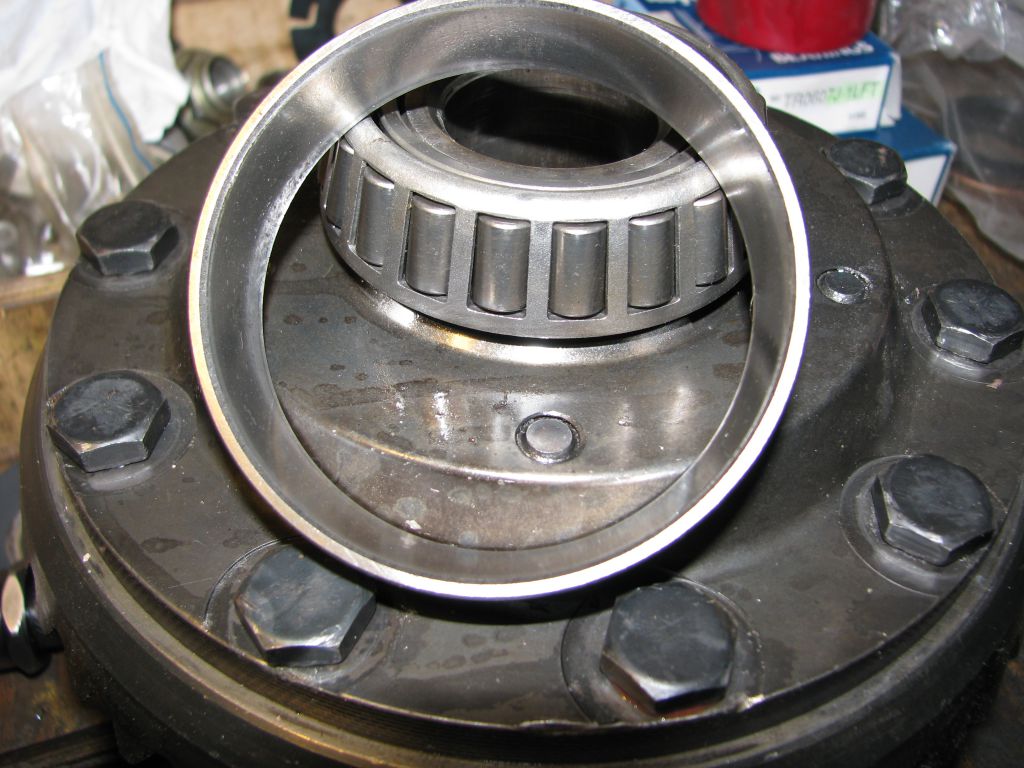

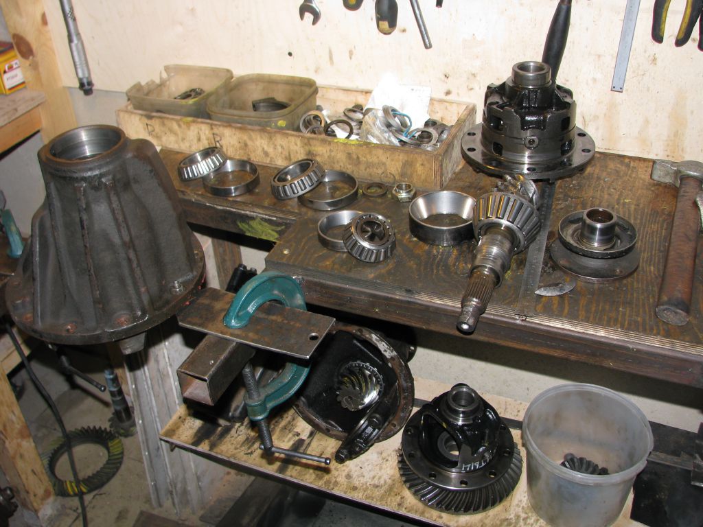

С установкой проблем не возникло совсем. Раскидал редуктор, вынул то, что осталось от ГП:

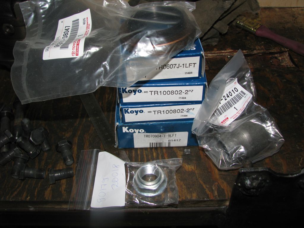

Подшипники на выброс, поэтому покупаю все новые. А также сальник, гайку и распорную втулку:

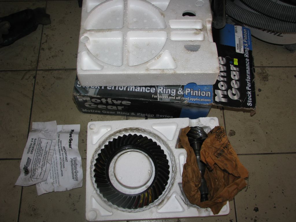

Пару 4,56 устанавливаю видавшую виды, но вполне приличную. Весной я ее снял с Крокодила Гарика, воткнув вместо нее 5,29.

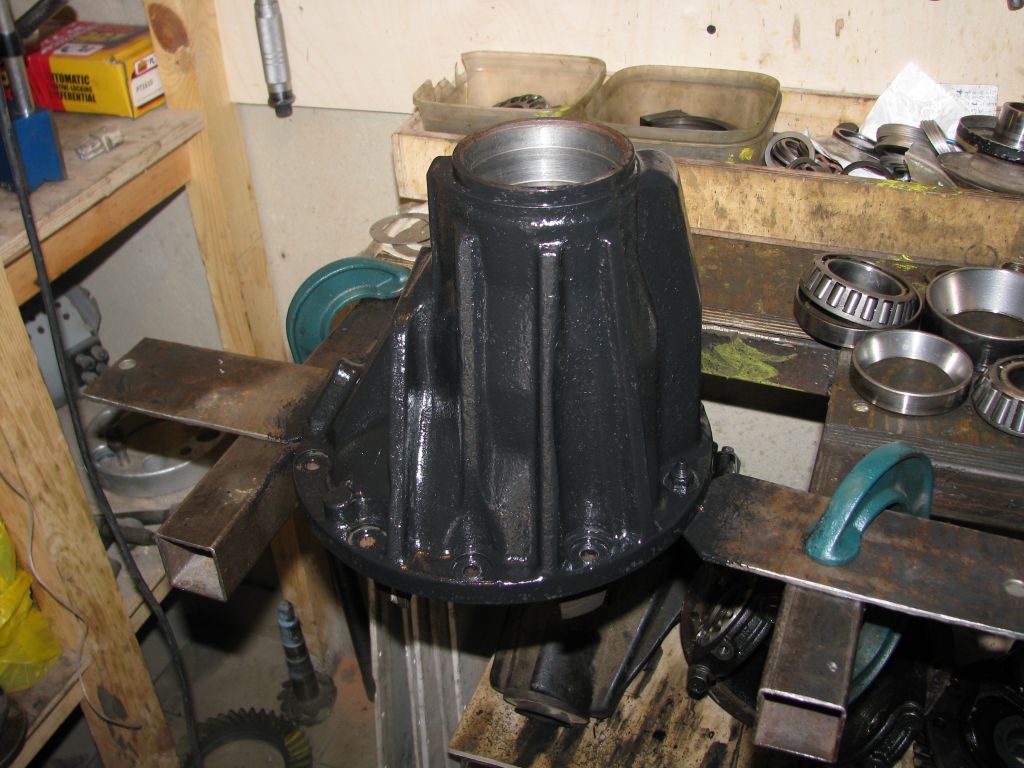

Отмываю и крашу корпус. Так приятнее дальше работать с редуктором:

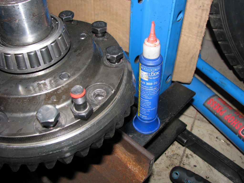

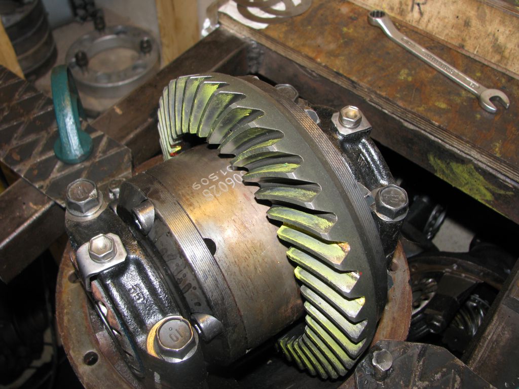

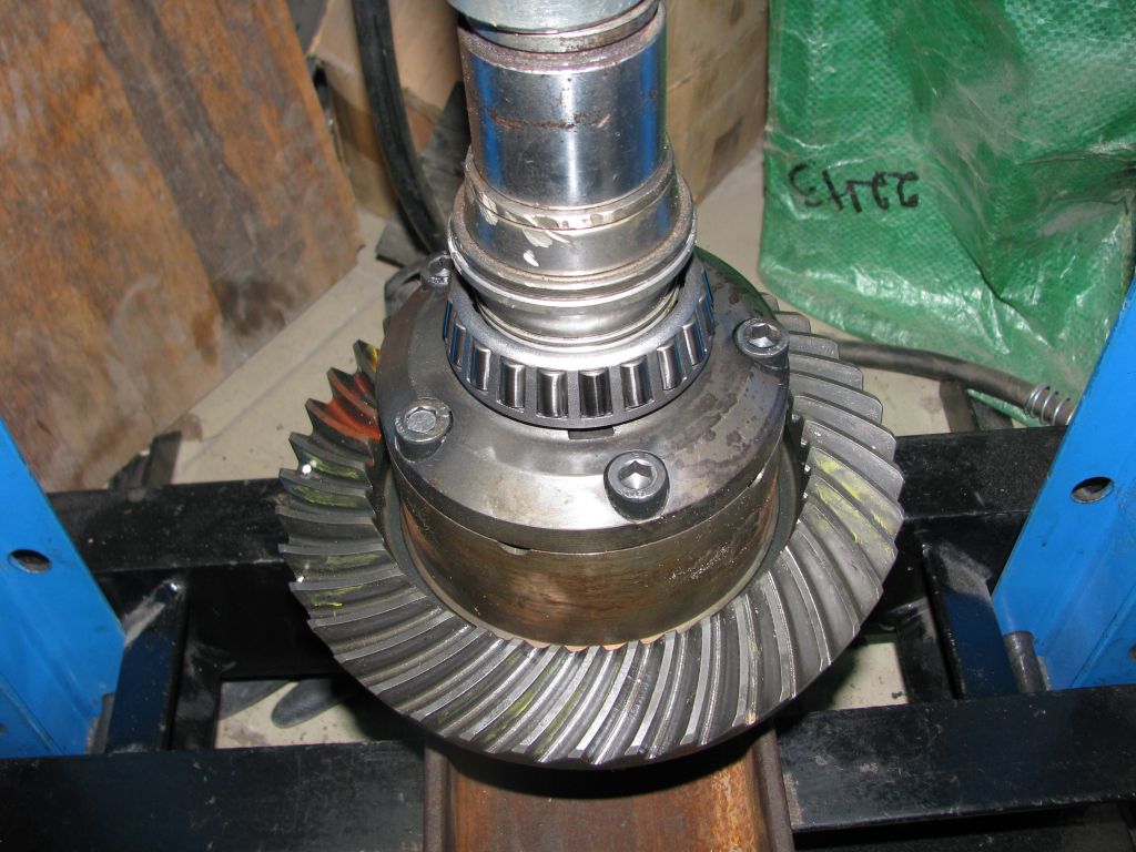

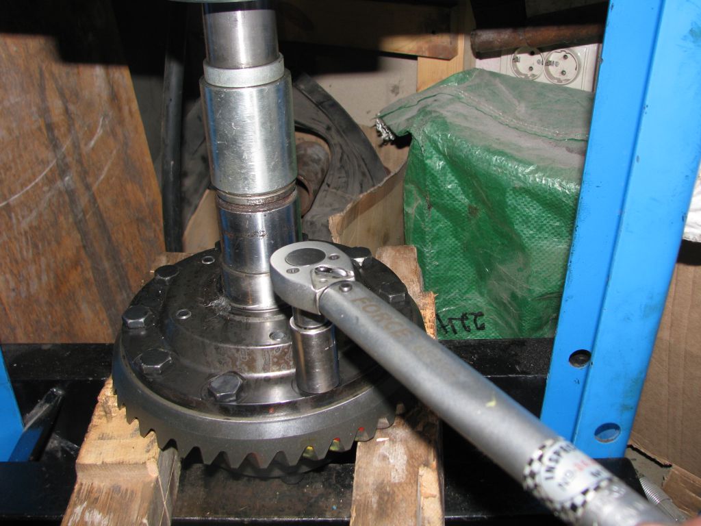

Снаряжаю ДАК:
С двух выстрелов подбираю регулировочную шайбу:

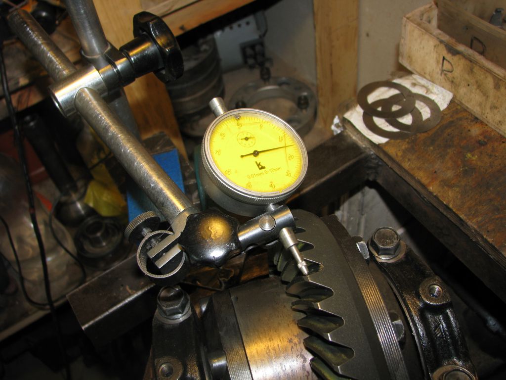

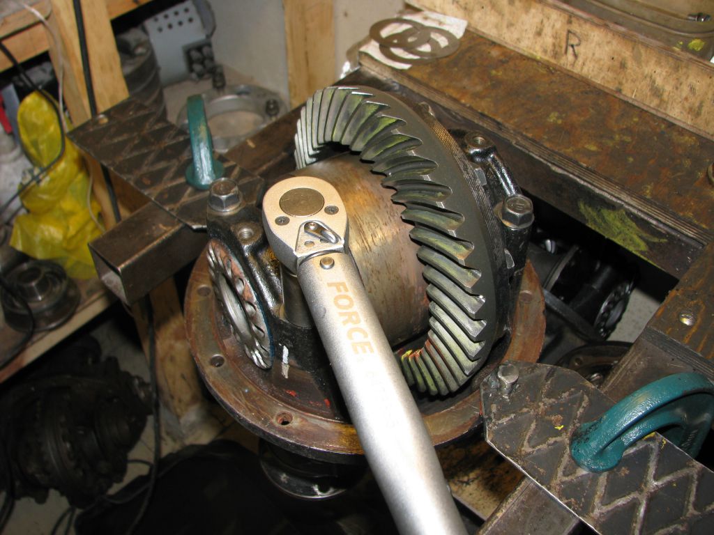

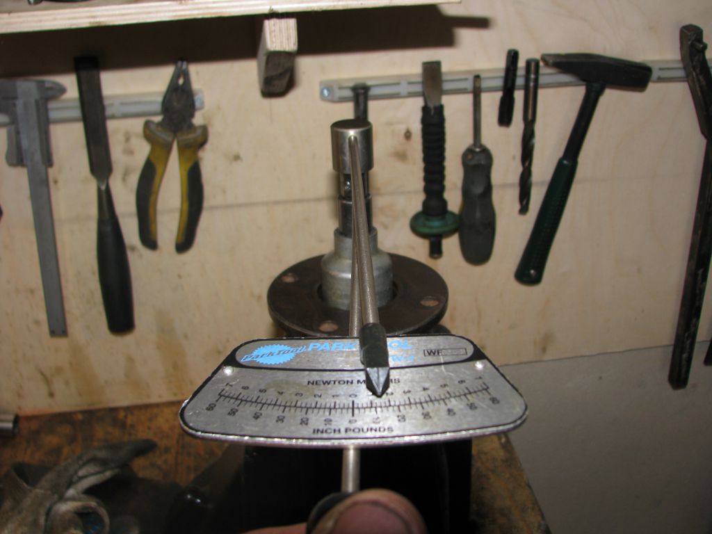

Делаю финальную сборку и регулировку:
Клиент готов:
Увез его к владельцу. Будем теперь пытать  его о результате. Что за зверь такой этот ДАК?

Этот как раз был заклинен и поменян по гарантии..
У нас был куплен? Как заклинил? Стал как жесткая блокировка?
У нас был куплен?

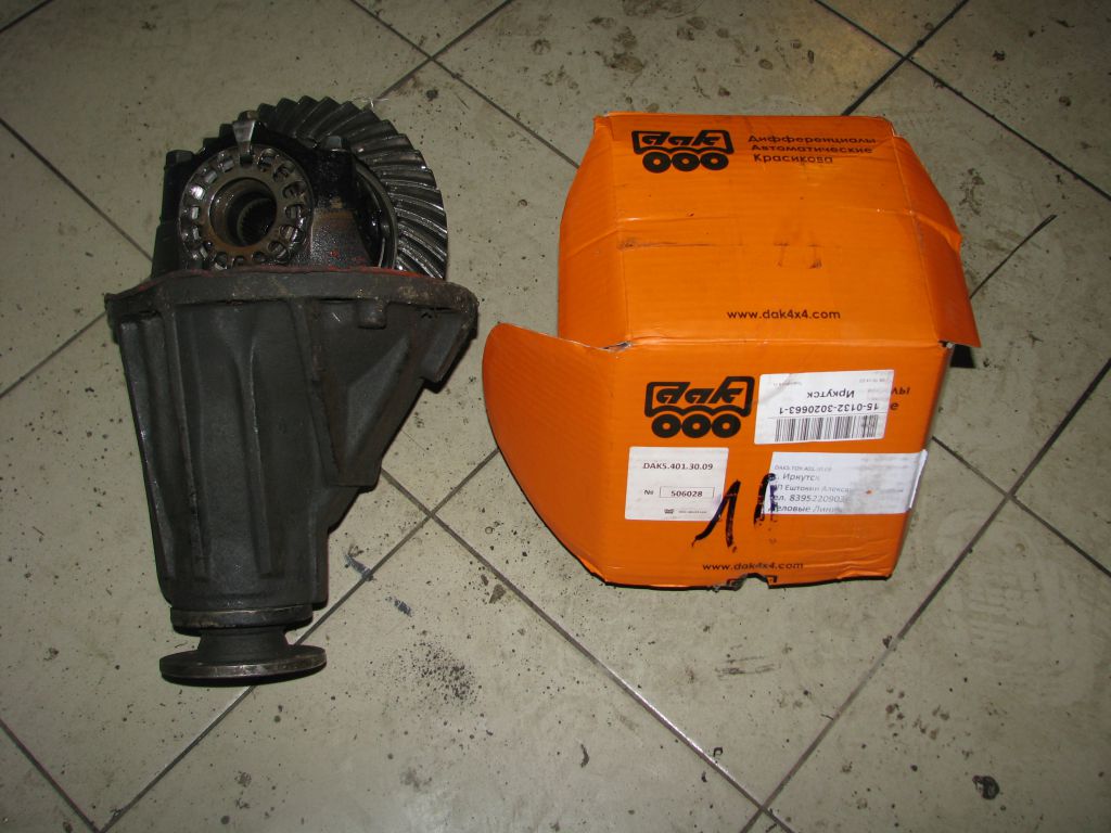

См. первое фото. Установку и демонтаж заклиненного выполнял продавец. Остальные вопросы лучше задать владельцу.

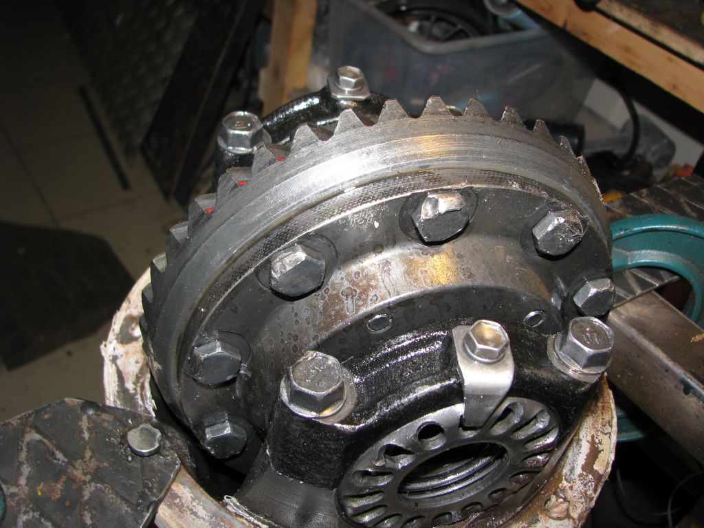

Позвонил владелец. Пожаловался на шум и неадекватное поведение редуктора. Я заочно приговорил ДАК и стал ждать...

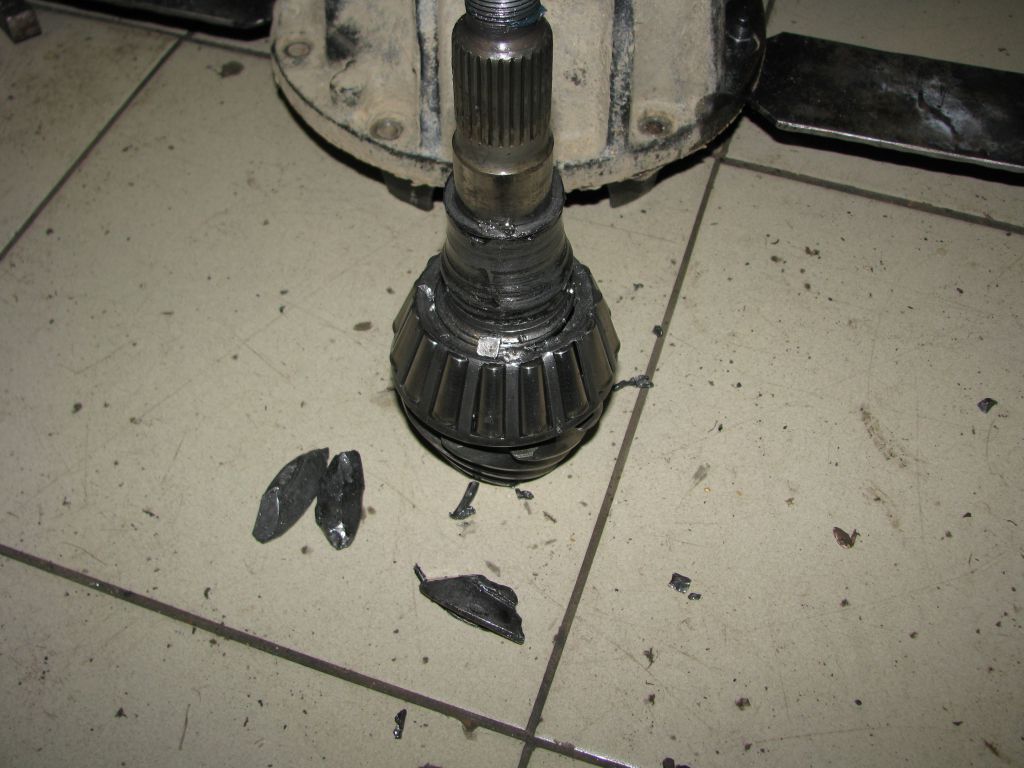

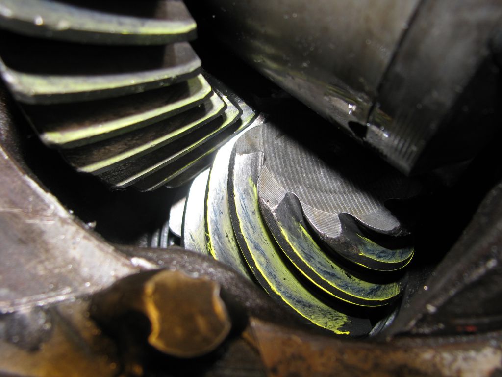

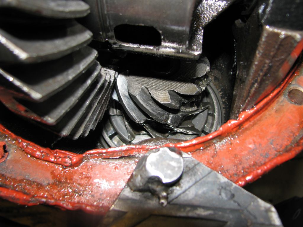

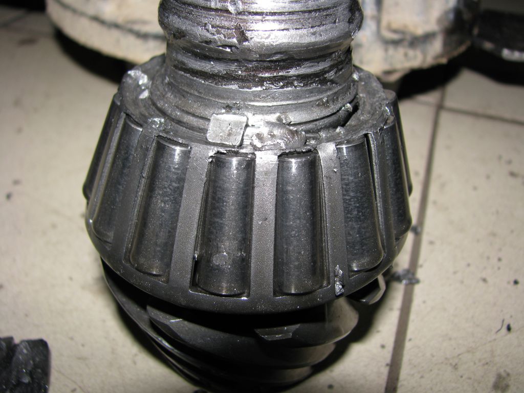

Редуктор сняли на том же сервисе, где и в первый раз, привезли. Внутренности побиты:
Из редуктора вываливаются почти целиком зубья пиньона. Но ГП целая! Разбираю и вижу следующее:
Между подшипниками пиньона через каналы попали три зуба и в хлам разнесли оба подшипника.
Что произошло с редуктором? Да ничего не произошло. После разрушения предыдущей ГП не прочистили чулок моста и в нем осталась пригоршня огромных обломков разрушенной ГП. Они и натворили делов.
Подшипники пиньона оба под замену на новые. Подшипники дифференциала с забоинами:

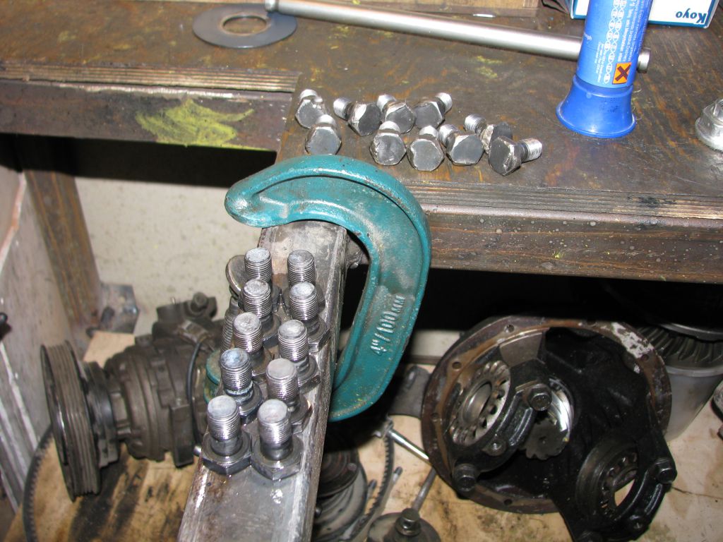

Меняю на б/у из своих запасов.
Раздолбанные болты крепления ведомой шестерни также меняю на другие из запасов:

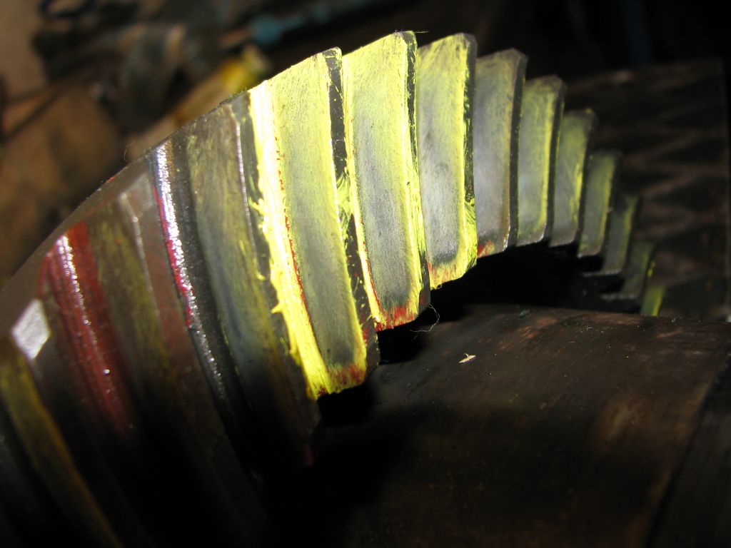

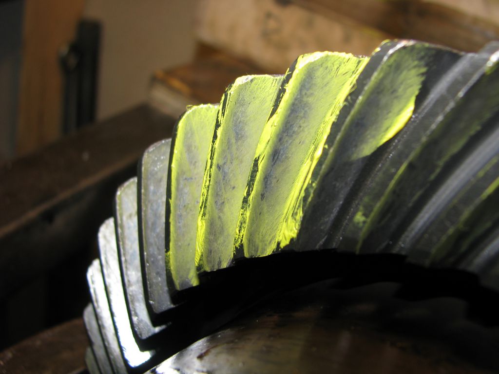

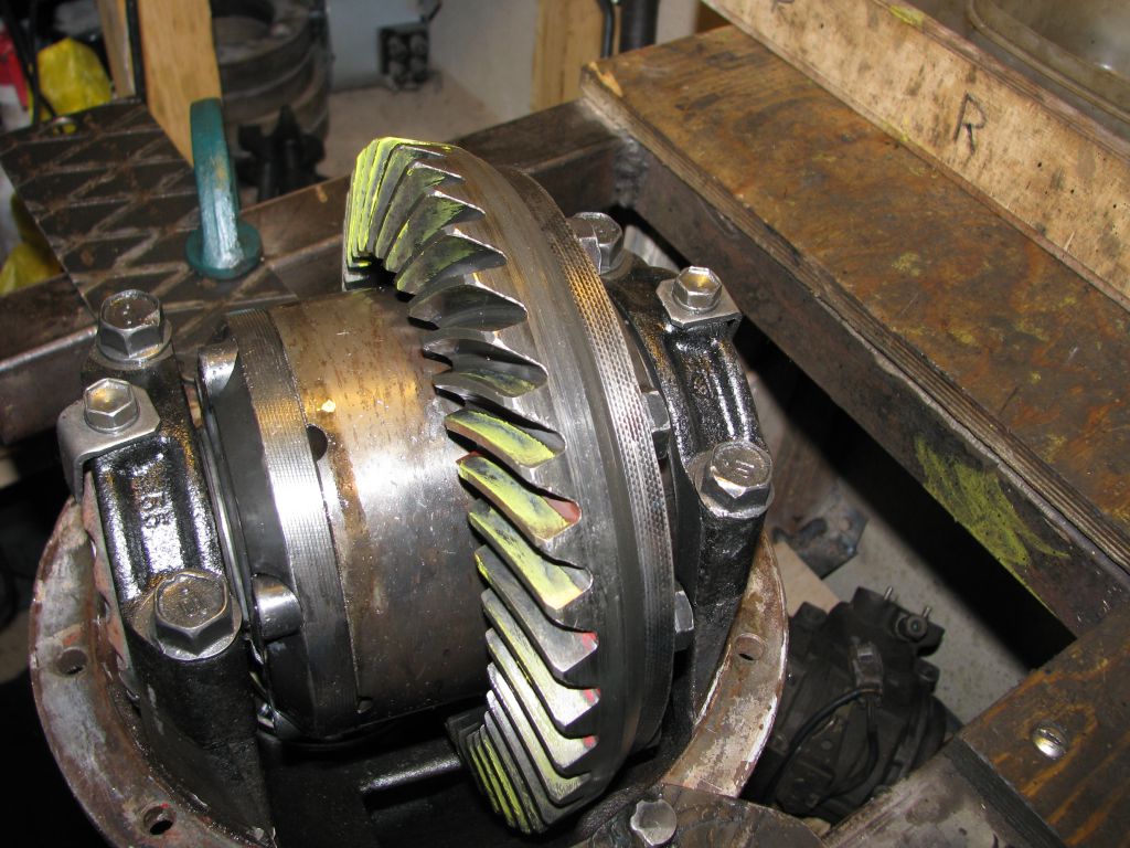

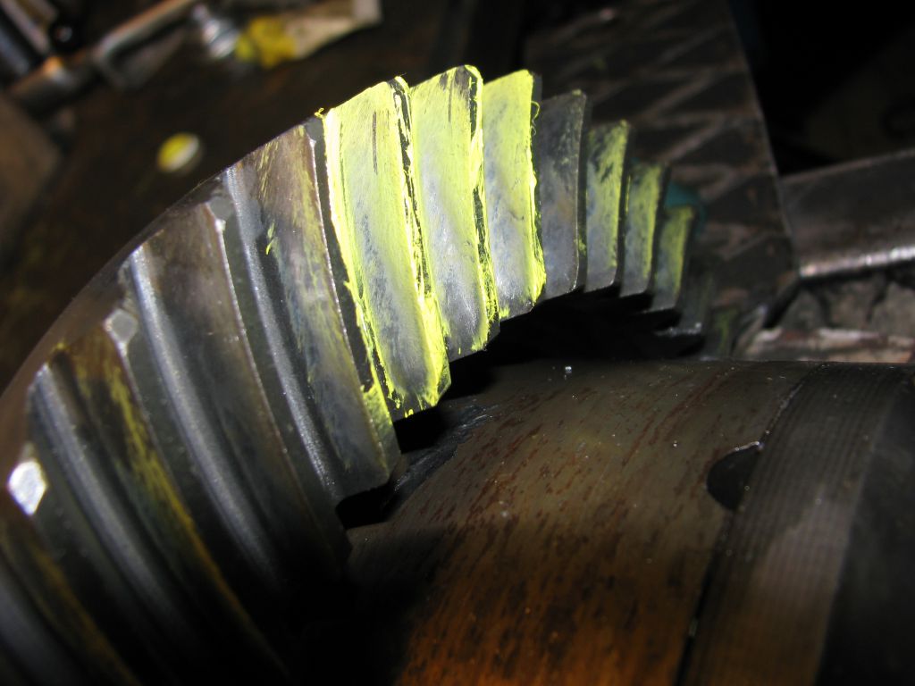

Собираю и заново регулирую со старой парой. Она тоже слегка побита и есть незначительные забоины. Надеюсь, что прикатаются. И надеюсь, что не появились трещины на зубьях. Пятно стало похуже, чем было:
Скорее всего забоины не дают получить надежного контакта в зацеплении и пятно от этого стало менее выразительным, чем было полтора месяца назад.

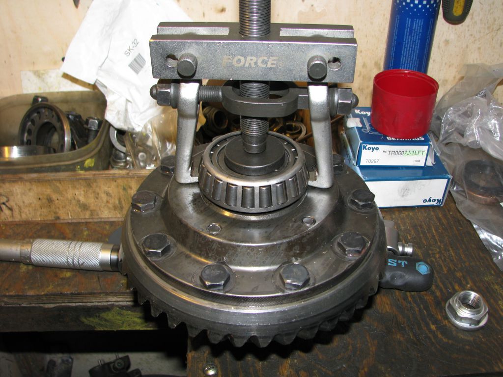

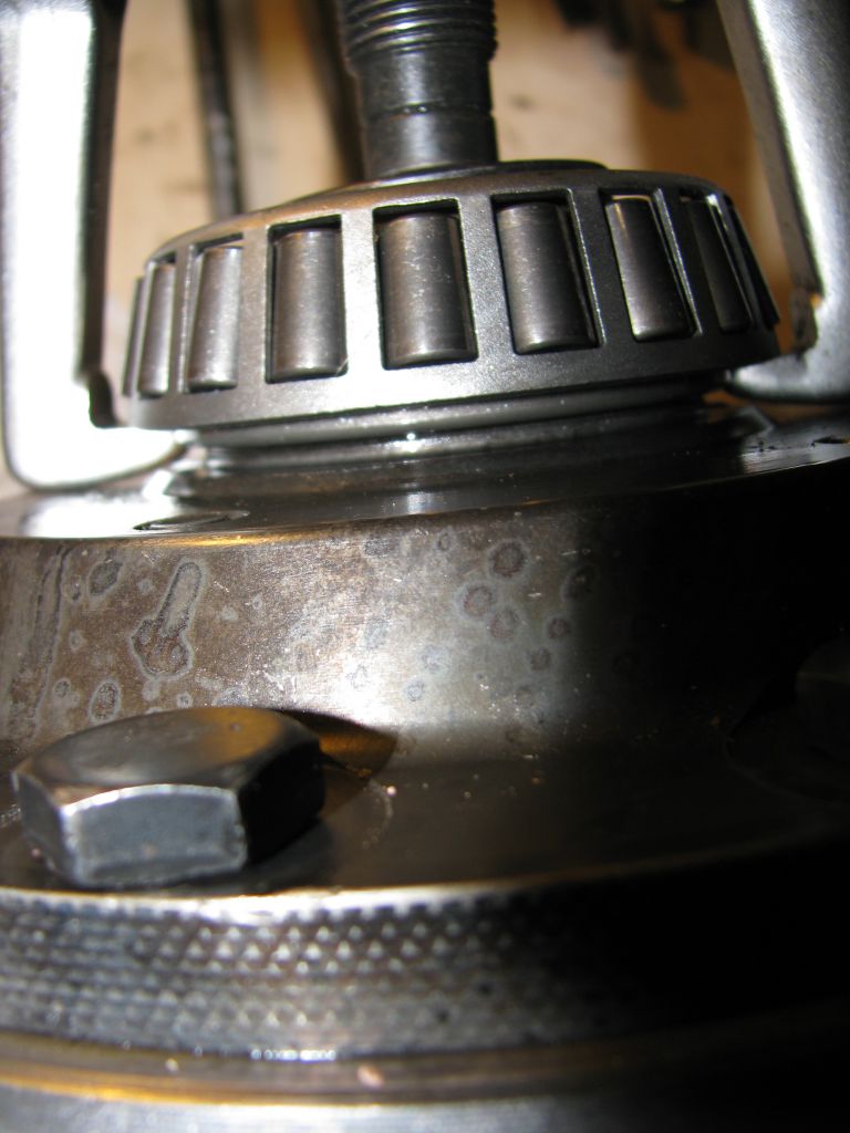

К ДАКу пока только одна претензия. Выборки под съемник подшипников не достаточно глубокие и съемник не цепляет за внутреннюю обойму:
В итоге подшипники вытаскиваются за сепаратор и дальнейшей эксплуатации были бы непригодны в любом случае.
