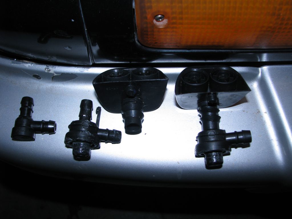

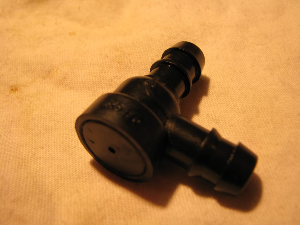

Подскажите по омывателям: жидкость струячит за решеткой из масенького отверстия в девайсах, которые врезаны в шланг в 10см от форсунок :wall: .
Штуковины типа цилиндрика, в котором поток меняет направление на 90 градусов. На одном торце цилиндрика штуцер, на другом ента дырочка…
И еще: штуцер для шланга на одной из форсунок обломан. Кстати при этом струя тоже лупит не из обломка, а из описанной выше дырочки. Это восстанавливается или нужно менять? Если менять, то что и во что обойдется? Как демонтировать?

Может, кто знает принцип работы этого клапана? Если с его торца потекло, то это говорит о его неисправности, или о недостаточном давлении в системе?
Остался открытым вопрос про демонтаж-восстановление-замену форсунки :wall:

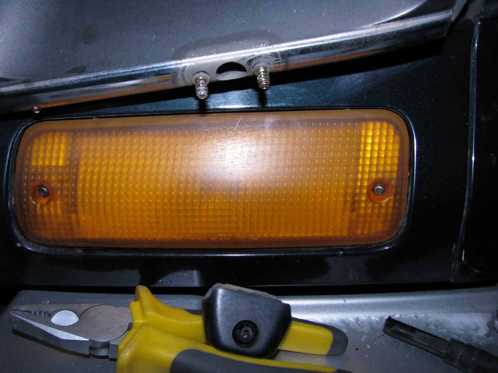

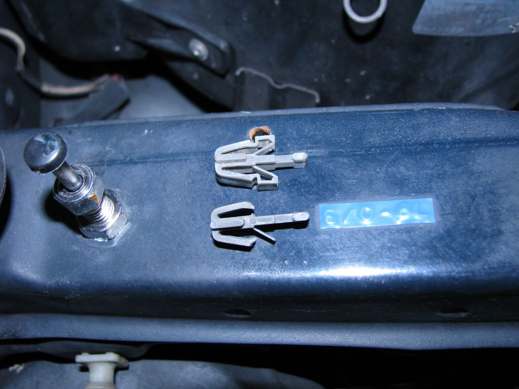

Перед снятием нужно демонтировать габариты, для чего в их верхней части откручивается по одному саморезу, габарит выдвигается вперед и повисает на проводах. Откручивается три самореза в верхней части решетки. Размыкаются семь пистонов защелок, по одному над фарой, по одному внизу за габаритом, три в нижней части решетки. Из семи защелок целых осталось три. Остальные либо сломались при демонтаже, либо уже были сломаны. Вот защелки (целая выше):
Защелки зафиксированы разжимными распорками (на фото с левой стороны) в отверстиях на радиаторном щите. Для снятия решетки с наружной стороны решетки отверткой поднимается педалька (на фото с правой стороны).

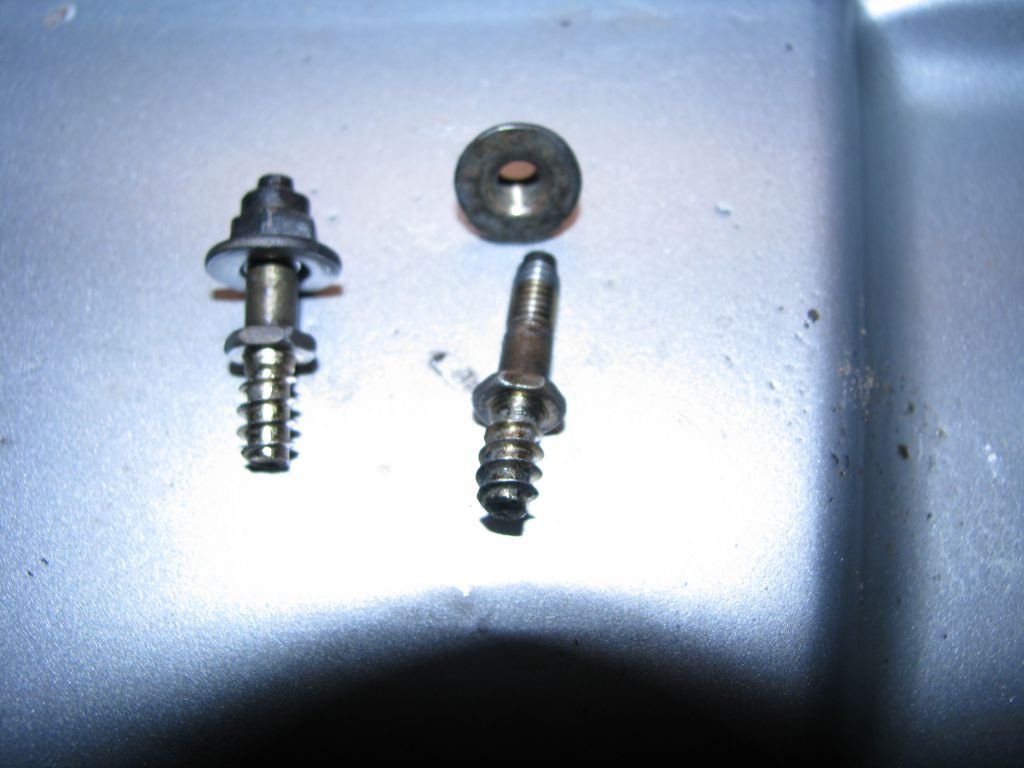

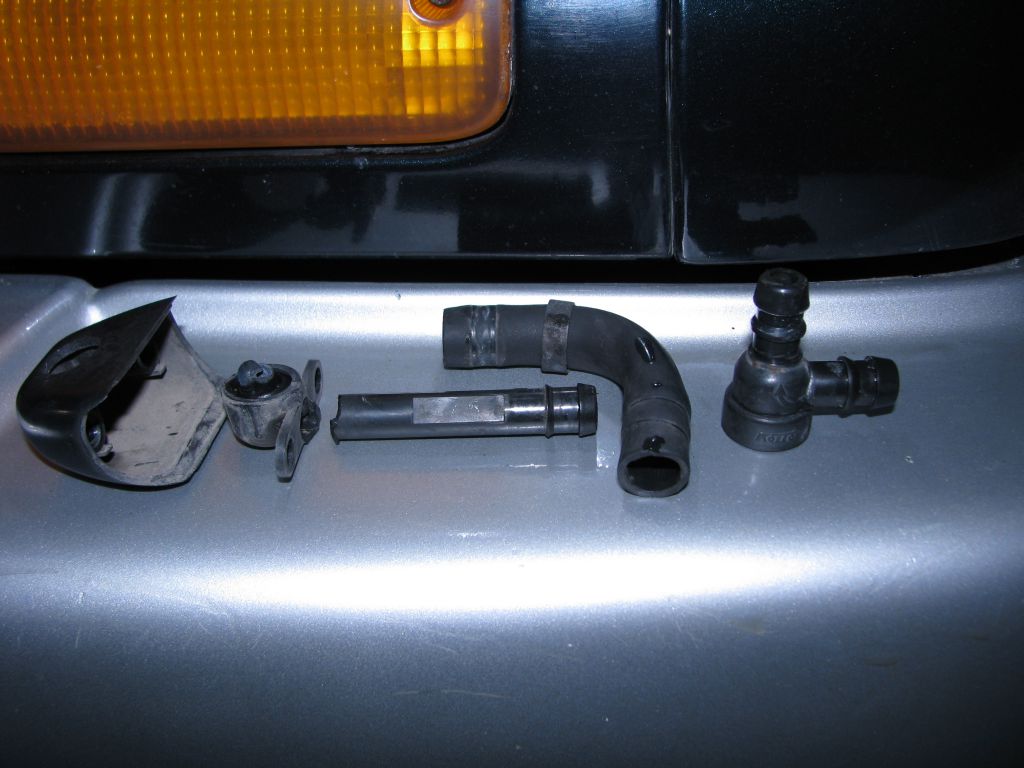

Форсунка снимается изнутри ключом на 8. Она на двух вот таких болтах:
Это снятая сломанная форсунка. Справа на бампере обломок штуцера.

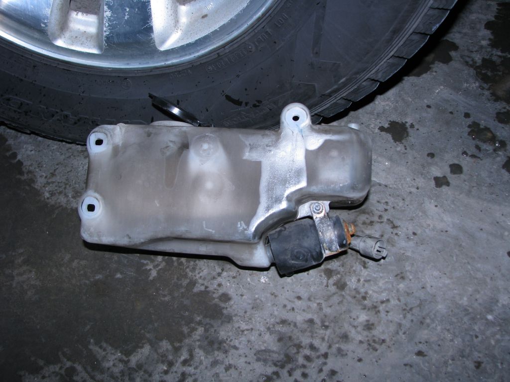

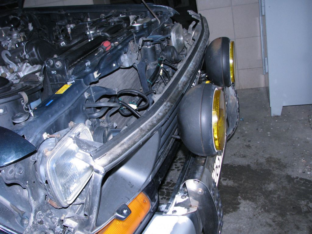

Вот вся система на подходе к фаре:
Бачок с мотором демонтирован для чистки. С ними все Ok!:
Выясняю цены на клапана (у них у обоих струя из неоттудова :sarcastic_hand: ) и форсунки. Пока приблизительно определил, что цены по $30 - $35, причем клапана дороже! :wacko2: По ходу буду разбирать клапана и пытаться восстанавливать обломанную форсунку.

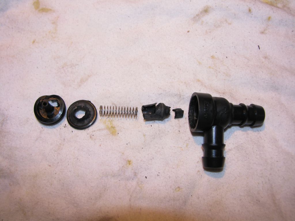

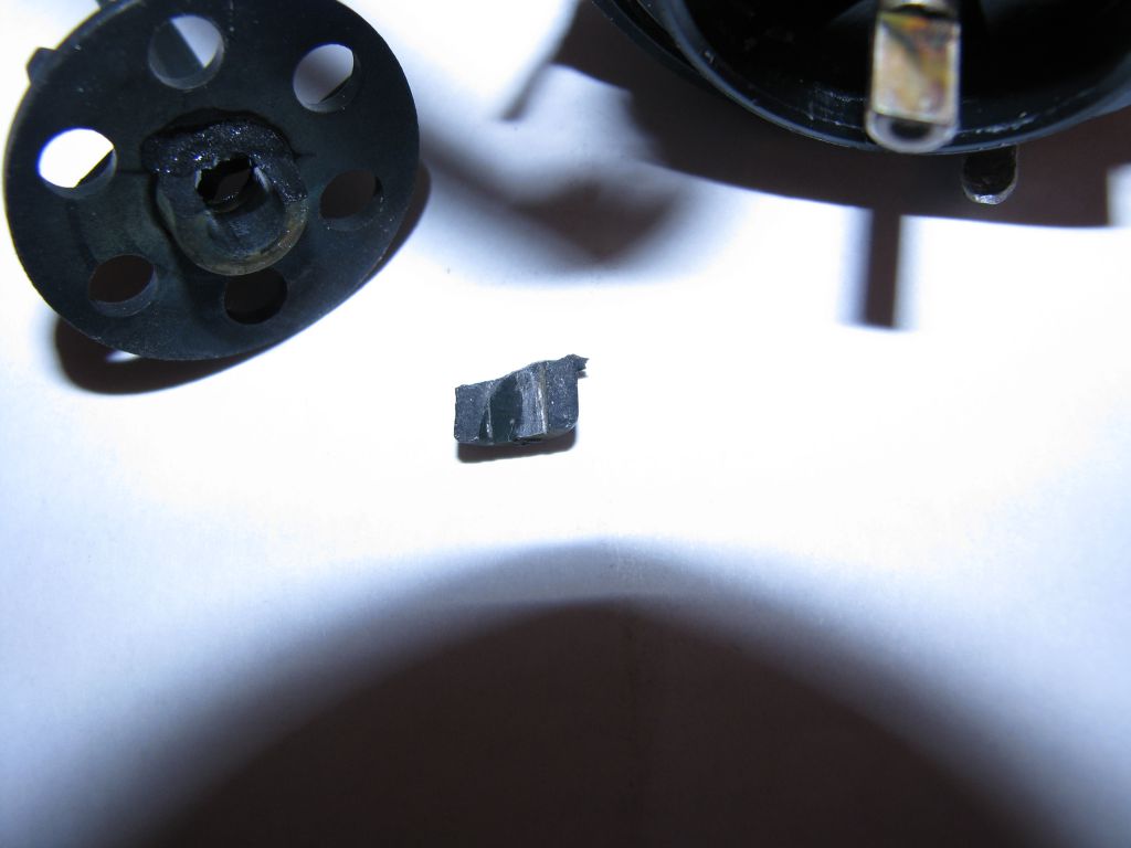

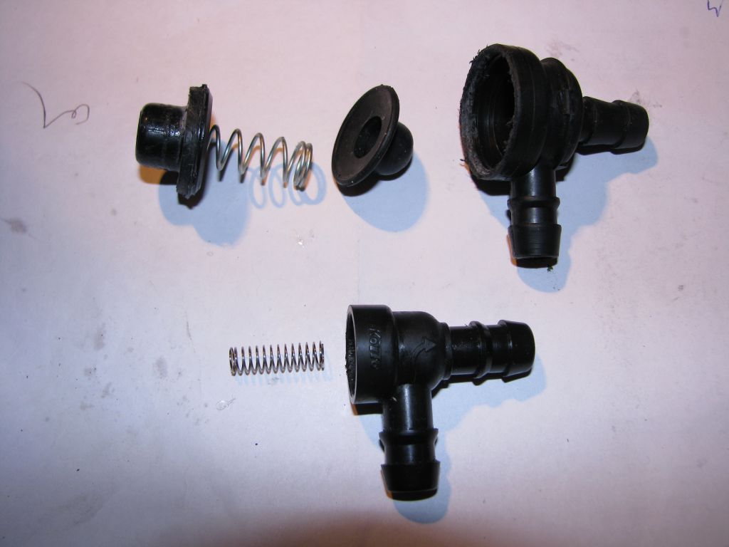

Расковырял клапан:
Он абсолютно неремонтопригоден. Основная деталь - резиновый клапан шляпообразной формы. Он рассыпается в руках от старости… Слева и справа от пружины куски этой самой ”шляпы”. Пружина стоит внутри ”шляпы”. Течь через отверстие в клапане однозначно свидетельствует о том, что ”шляпе” кирдык. Омывающей жидкости другого пути к отверстию, кроме как через порванную резинку, нет.
Итак, уже окончательное попадалово на два клапана… Либо искать замену.

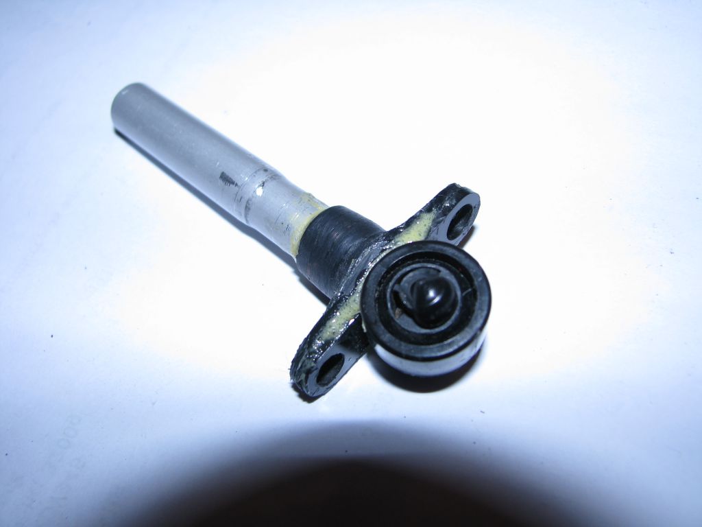

II серия. "OMYVATEL II". В главной роли - Прадед-78. Дублирует Лёха Fly-fisher.
Форсунка восстановлена!

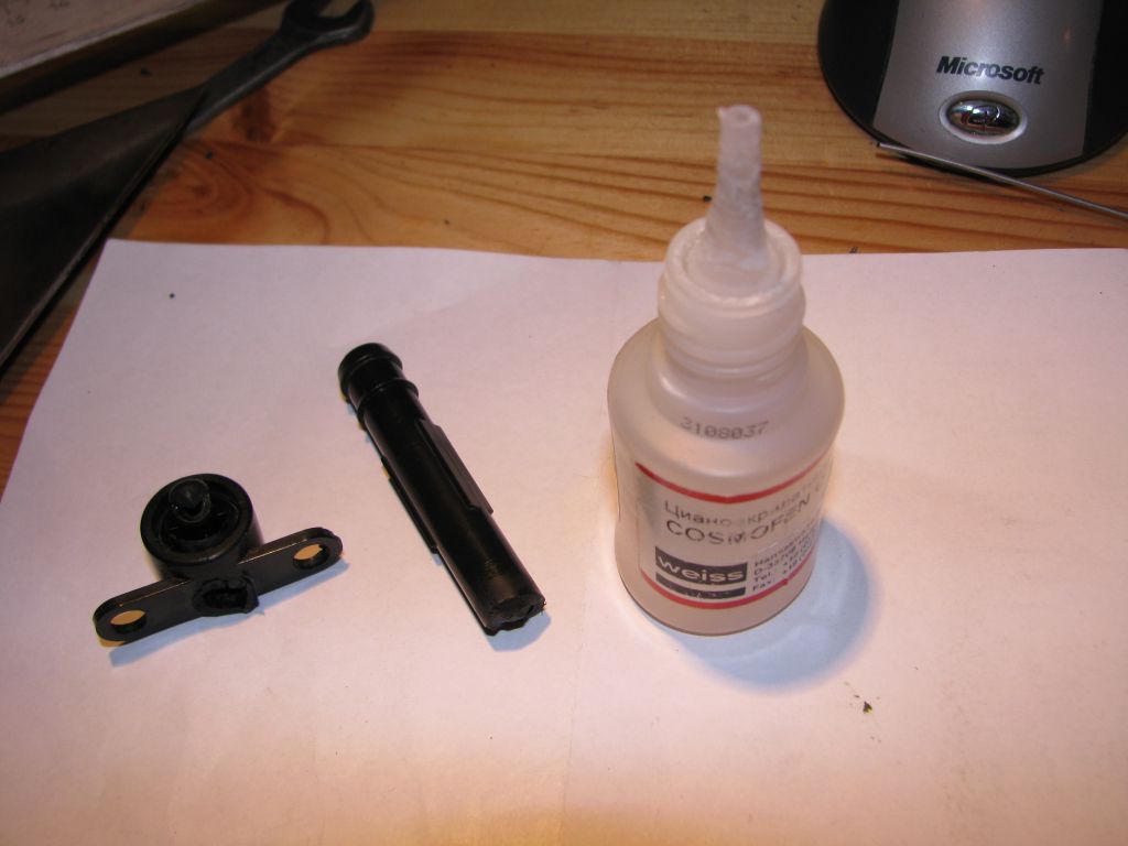

Вот исходный “материал”

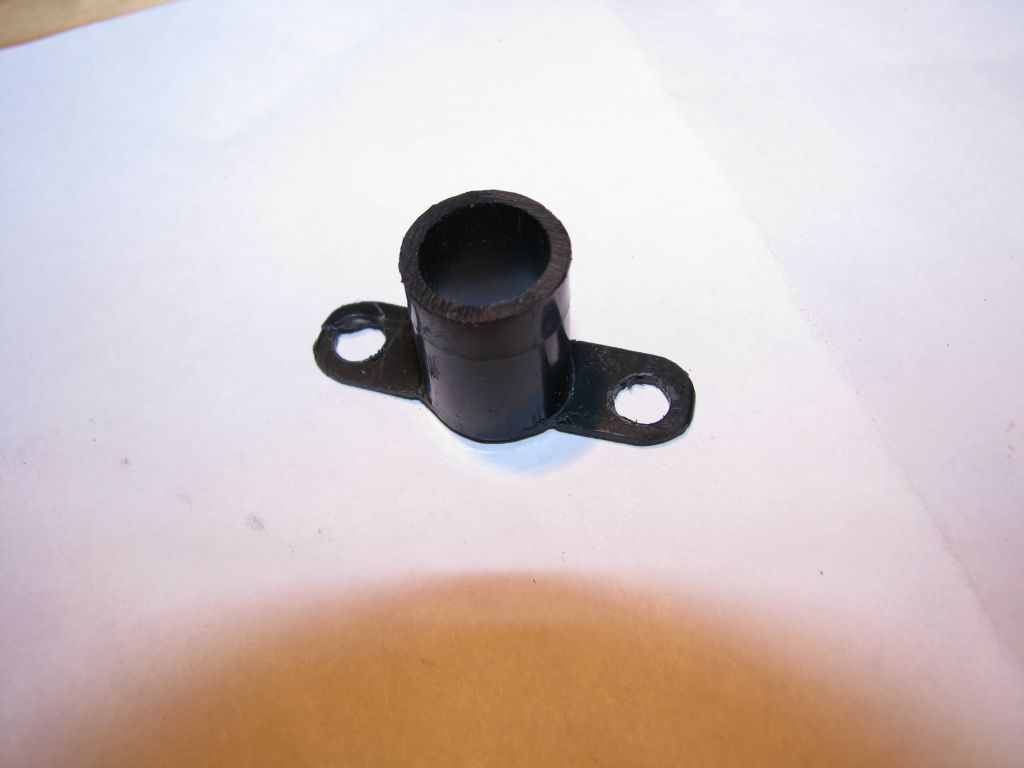

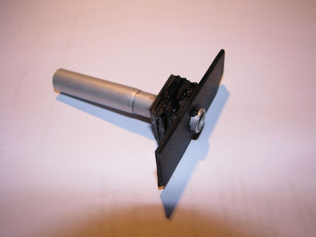

Сначала изготовлена усиливающая шов втулочка. Донор – основание для коробки из-под болванок CD:

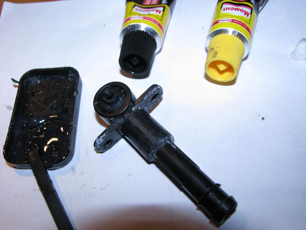

Потом на циакриновом клее собрана форсунка по месту излома:
Потом приклеен усилитель. Между трубками Моментовская смола-пятиминутка (фактически холодная сварка), лапки на циакрин:
Усё! Осталось решить с клапанами…

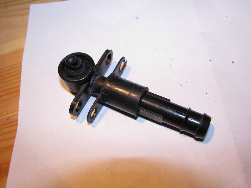

Порывшись в интернете приобрел на тюрьме за 200р. комплект форсунок для омывателя фар высокого давления от ГАЗ-3102. Комплект – это 2 форсунки (в помойку, естественно) и 2 клапана. Клапан защелкнут на форсунку. Правда защелка отваливается уже при первом отщелкивании
Выглядит так:
Справа: форсунка ГАЗ-3102 в сборе с клапаном.
По центру: форсунка отдельно от клапана.
Слева: штатный клапан высогого давления Koito.

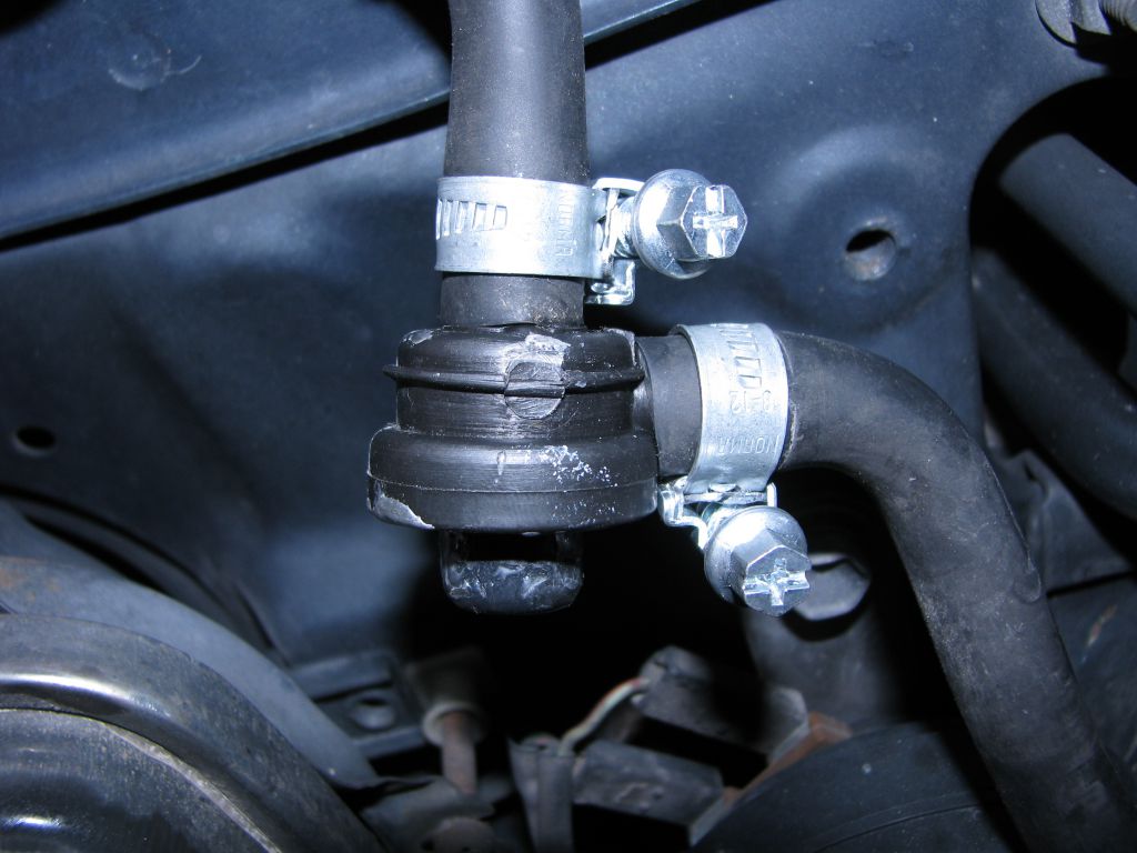

Вот так Волговский клапан высогого ставится вместо родного клапана:
Все бы ничего, но вся эта система НЕ РАБОТАЕТ!

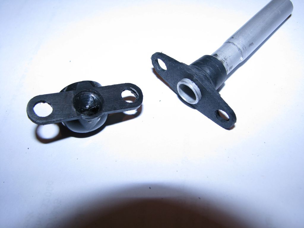

Форсунка восстановлена по-новой.  Для этого взят кусок от алюминиевой дуги палатки и листовой полистирол, собранный дихлорэтаном:
Слева - подготовленная для сборки форсунка, справа – трубка от палатки с готовым фланцем:
Вот "новая" форсунка :rus: :
Волговской клапан пришлось переделывать с давления 4,0атм на давление 2,5атм. Он разобран:
Ниже для сравнения клапан Koito и его пружинка.

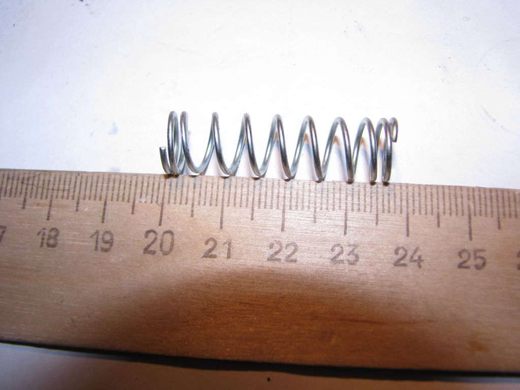

Вот пружинка от Волговского клапана:
Тупой расчет привел к решению откусить от пружинки 2,5 витка (с учетом, что крайние витки были плотно сжаты). Клапаны собраны в исходное состояние с подрезанными пружинами на смоле-пятиминутке (ногами не пинать, я сам знаю, что смола полиэтилен не клеит). Все собрано на машине и – о чудо – расчет оказался верным, все зараборало!

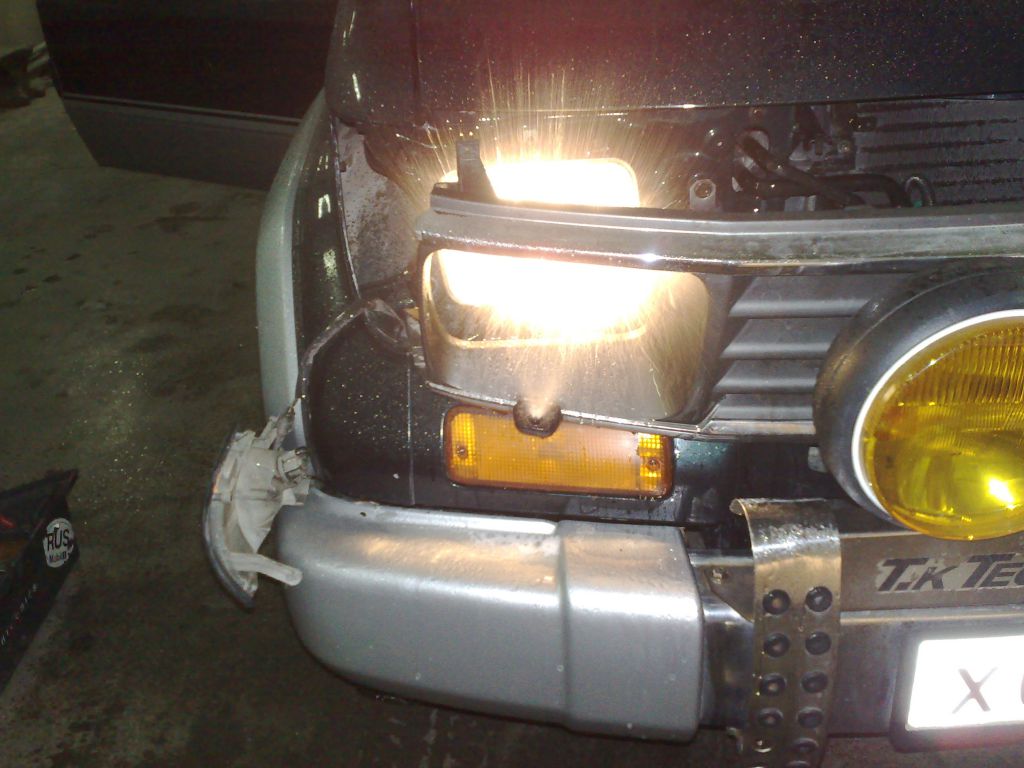

Теперь у меня перед мордой  два мини-Керхера!

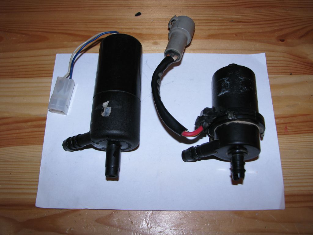

V серия. "АТАКА КЛОУНОВ" %)
Как говорил, так и получильсь! Видимо, насосы по посадочным местам стандартизованы. Купил насос высокого давления от ГАЗ-3102 (на фото слева) :rus: :
Было так:
Стало вот так:
Работает отлично!!!
Из предыдущих серий следует, что родной насос был на 2,5 очка, а Волговской на 4,0 очка. Ранее установленные клапана переделаны с 4,0 на 2,5. На результат, к счастью, не повлияло :ok: . Возможно, если "нарастить" пружины обратно, струя будет еще мощнее, но и расход увеличится.
