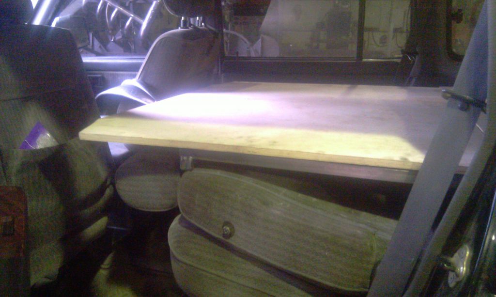

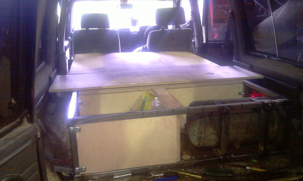

« Ответ #25 : 10:21, 25.05.2011 »
Судя по высоте каркаса, над задним сидением планируется конструкция с выдвижной полкой?
Re: Спальник на горбатый сафарь Ю60
« Ответ #26 : 11:59, 25.05.2011 »
угу

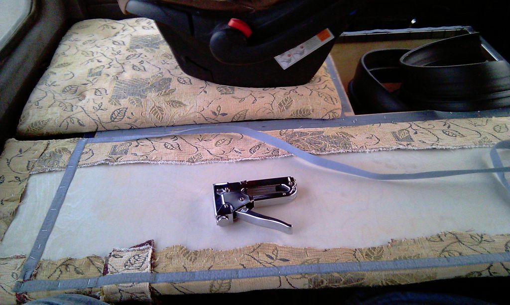

« Ответ #35 : 13:19, 29.05.2011 »
все идет по плану, окрашены фанерки, седня зашивать синтипон  буду и в целом спальник готов
фотки черновые-вчера.

« Ответ #38 : 23:16, 29.05.2011 »
перфорированная кожа-винил это будущее...салончик бы перетянуть, а тут можно сказать полигон был, всему поучиться охота было.
ткань со старой диванной накидки-ни жалко :)

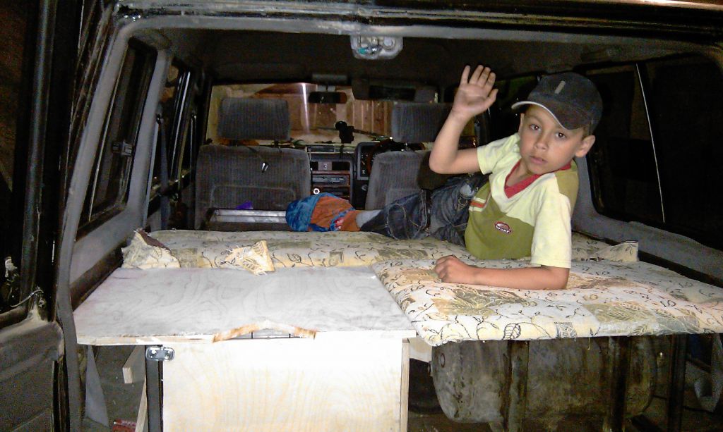

« Ответ #40 : 09:46, 30.05.2011 »
Прикольно получается, накидка добавит домашнего уюта при ночлеге где нибудь в бездоре.. :ok:
Вот помощники тестируют крышки на мягкость :) два слоя 2см синтипона - нормально, если 3 слоя сделать, будет просто замечательно.
Оффлайн orbИрк
  • Сообщений: 2308
« Ответ #41 : 10:24, 30.05.2011 »
Если не значть, что это в машине, можно подумать это где в домашней обстановке! А синтипон какой марки, я вод думаю, чем бы паралон заменить?
« Ответ #42 : 10:30, 30.05.2011 »
хз, синтипон как синтипон...покупал в городе мастеров на 2 этаже в углу, там паралон, кожа-винил и синтипон был. 2см.
