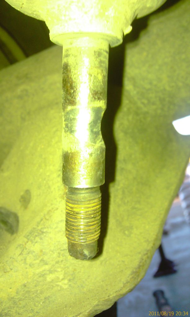

Благодаря Сане Змею разобрался.
Центрирующая шайба-ограничитель удерживает шток на месте и не дает ему соприкасаться с металлом моста. Мастер, который вживлял комплект Tough Dog +2" упростил себе жизнь и не стал эти шайбы ставить :punish: . А без этих шайб не только шток не зафиксирован, но и подушки не утягиваются с расчетной нагрузкой, так как гайка тянется до упора шайбы в буртик штока, а в «пироге» не хватает 3мм шайбы. Вот шток и елозит по нижнему креплению :wall: .
Все было бы смешно, если бы не было так грустно:
Это залечить можно? Амортизатор-то работает пока вполне нормально!

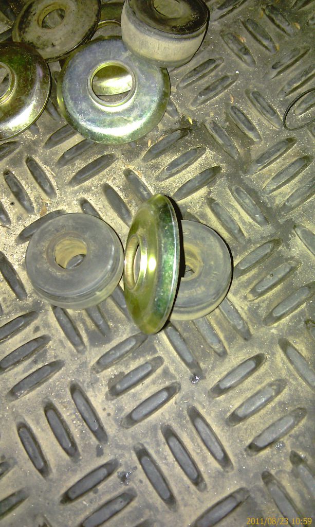

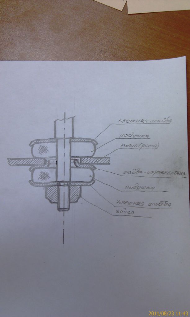

Вот такая шайба:
Она и на схеме и по мануалу должна присутствовать по одной в узле крепления каждого штока. Стоит со стороны гайки. Буртиком малого диаметра входит в отверстие в кронштейне моста или в раме, буртиком большого диаметра обжимает подушку. И дает расчетную толщину для зажатия пирога «первый буртик штока – внешняя шайба – подушка – мост (рама) – центрирующая шайба ограничитель – подушка – внешняя шайба (прижимается ко второму буртику штока) – гайка». Отверстие в этой шайбе больше диаметра штока и не дает штоку соприкасаться с мостом (рамой). Результат ее отсутствия см. на фото моего штока.
Вот нарисовал:

Насчет восстановления штока.
Я бы не стал его трогать сваркой и потом протачивать, лопнет, я думаю :pardon: .
На "Сафарике" эти шайбы изначально приварены :ok: .
На "Крузаках" съемные они :pardon: .
Чтобы не мучаться с затяжкой гаек крепления, а это не легко наживить гайку на шток амортизатора при новых резинках, видимо и небыли поставлены эти шайбы!

Насчет восстановления штока. Я бы не стал его трогать сваркой и потом протачивать, лопнет, я думаю :pardon: .
Как то же удлиняют штоки сваркой? В том числе на "экстремальных" машинах.
:wall:
TO ALL: всё же можно ли что-то сделать с испорченными штоками?

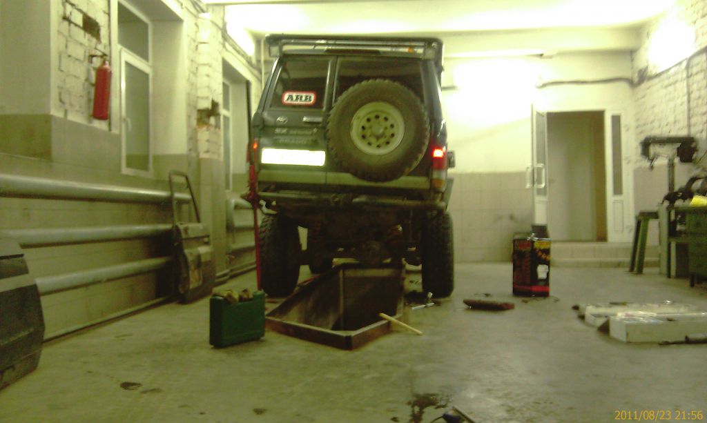

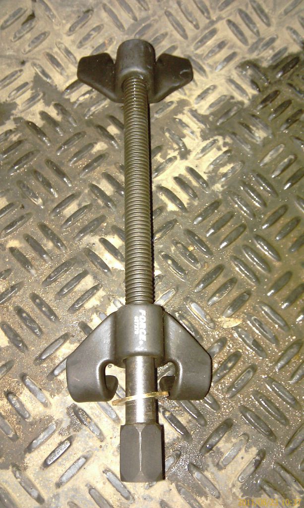

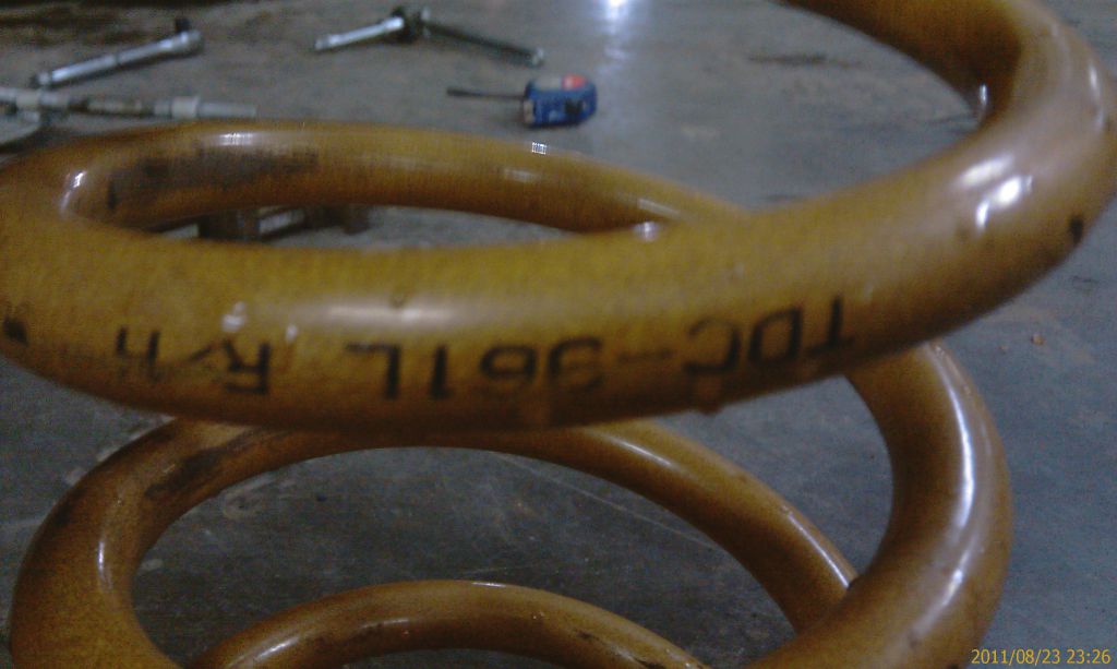

Пружины установил:
Для этого пришлось купить хорошие стяжки с прямоугольной резьбой и мощными зацепами:
Шайбы-ограничители от 80-ки, отданные Саней Змеем, не подошли. У них диаметр буртика больше отверстия в кронштейнах моста. Буду заказывать родные шайбы, если не куплю в Иркутске, или не найду б/у.
Однако по внешнему диаметру шайбы Змея четко вписываются в углубление кронштейна моста и там надежно удерживаются от сдвига стенками. Поэтому, как временное решение, буртик с шайб сточен, и они установлены в «пирог» над нижней подушкой. После затяжки до упора наружной шайбы в буртик штока крепление получилось намертво. Шток оказался по центру отверстия в шайбе и стенок отверстия в мосту не касается. Надеюсь, что крепление в таком виде проживет до момента естественной смерти амортизатора.

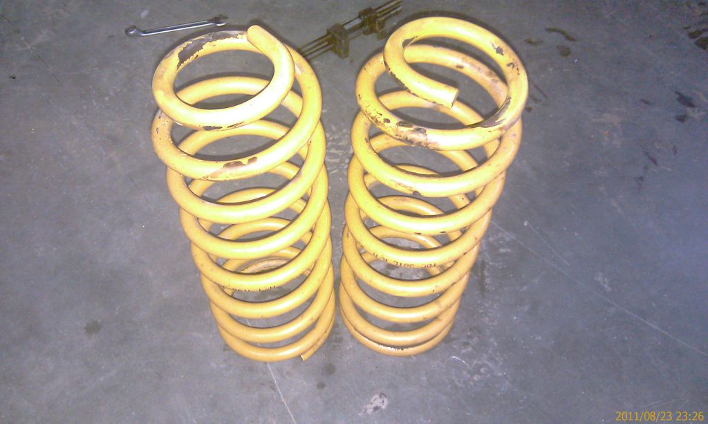

В связи с вышеизложенным, видимо, будут искать нового хозяина снятые задние пружины из комплекта Tough Dog +2":
В разгруженном состоянии их просадка практически не заметна. Замер по «ватерлинии» даже на 5мм выше, чем на передке. В загруженном состоянии просадка около 1".
Также буду отдавать проставки 2", которыми так и не пользовался. Комплектом это подойдет для бюджетного лифта на 2-3”.
