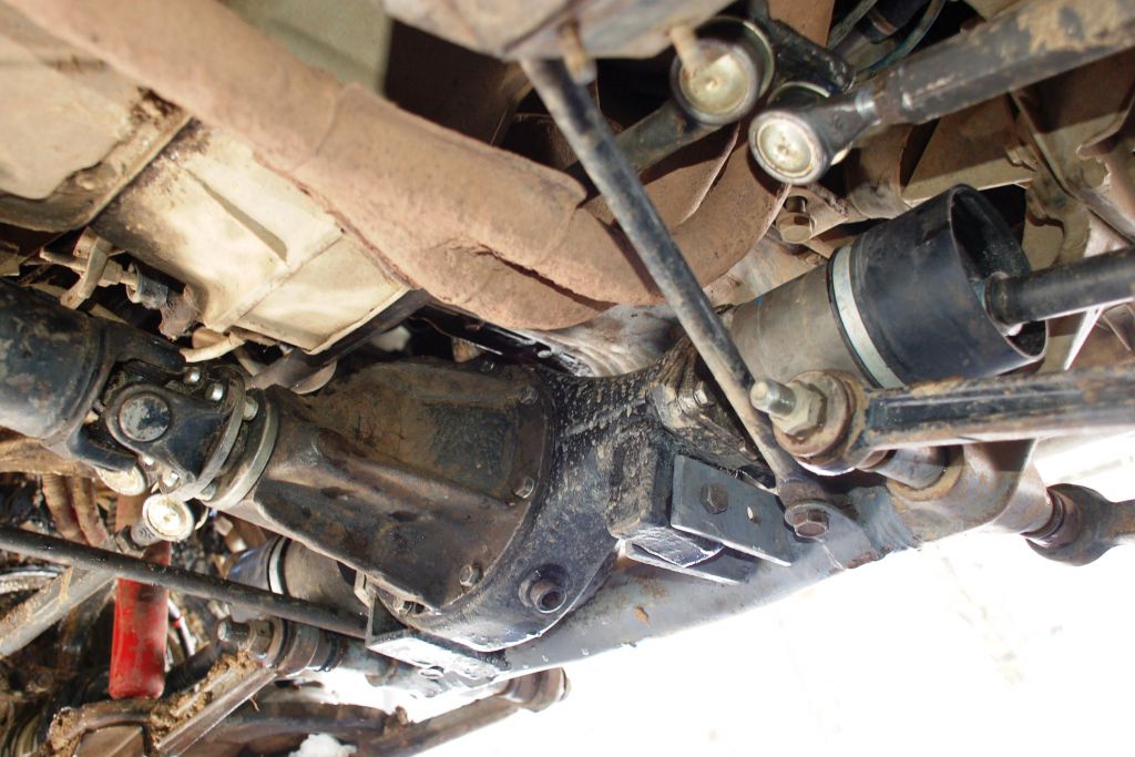

Для занижения трансмиссии был изготовлен комплект пониженной передачи 2,95 в раздатку http://www.niva-faq.msk.ru/tehnika/transmis/pazdatka/r295.htm, заменена КПП 2121 на ВАЗ 2101, в мостах произведена замена  главных пар на 4,44, установлен в двигатель низовой 44-й распредвал от «ОКБ-Двигатель»

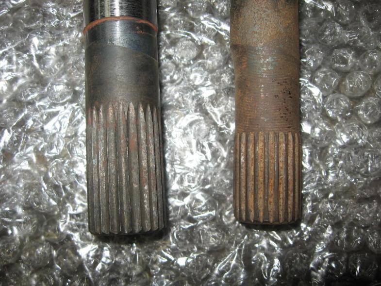

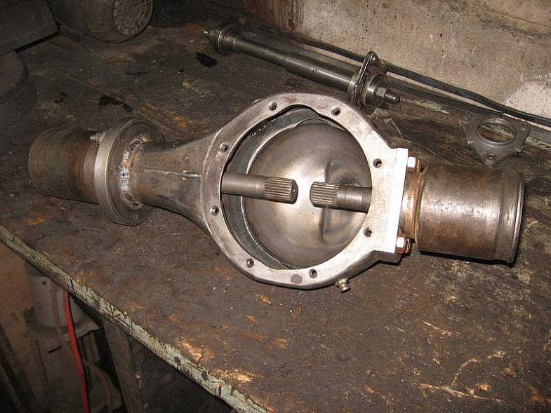

Балка заднего моста усилена профилем 60х40. Задний мост сделан полностью разгруженным: палка полуоси (26 шлицов, сталь 45ХН2МФА), переходник, цапфа, ступица.
Фото для сравнения с родными

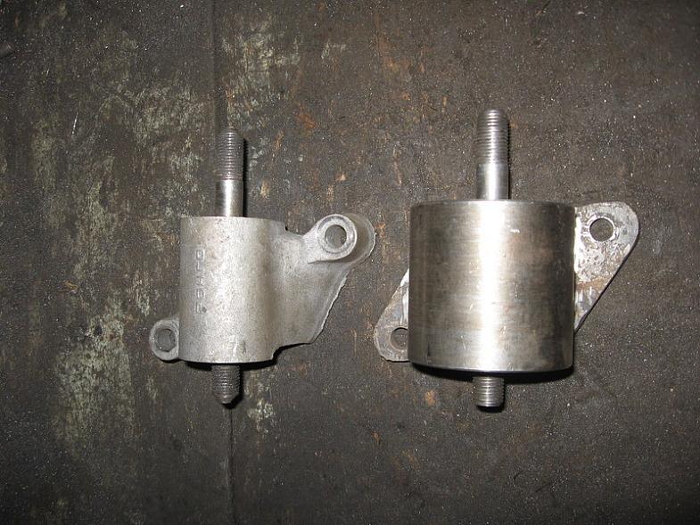

Корпус редуктора заимствован от ШНивы, заварен  (фото позже).  Саттелиты от Самурая (подши редуктора – Шнива). С левой стороны полуось заглушена, с правой стоит механический хаб.
При включении получаем жёсткую 100% блокировку. Т.е. при обычном движении момент в задний мост передаётся только на левое колесо. Заехал в гомны – включил хаб и задний мост стал 100% блокированным.
И вывешивания не страшны

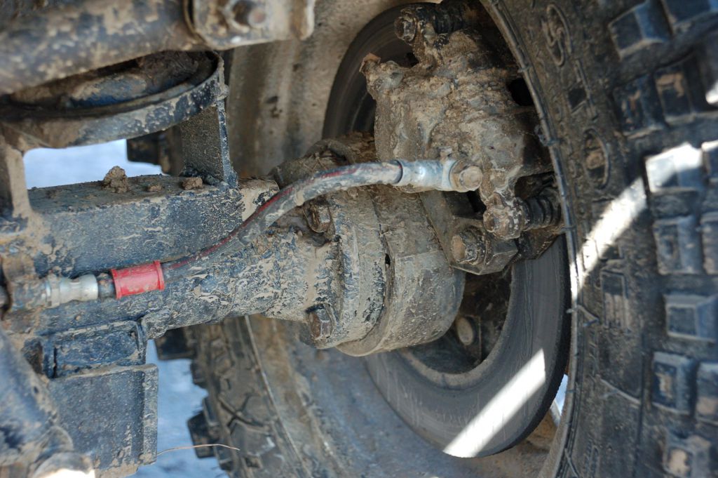

Задние дисковые тормоза и суппорт также заимствованы от Эскудо.

Впереди, взамен штатного силуминового редуктора, установлен стальной.
Крепление выполнено жёстко к балке.
Со стороны длинного ШРУСА сделан оригинальный фланец под 206й подш, дабы избежать проблем с недостаточный заходом шлицевой в редуктор. Привода заменены на 24 шлица. Кулаки расточены под двухрядник ИВЕКО

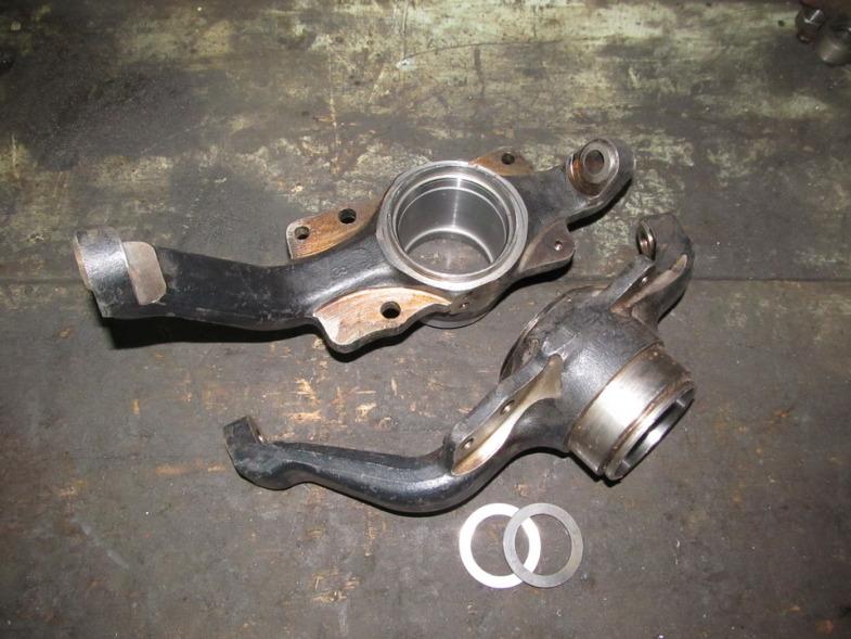

Ступицы усиленные от МВНа.
Для ухода от слабого звена в редукторе (сателлиты) установлен блок от «Вал-Рейсинг» с минимальным преднатягом. При желании это преднатяг могу отрегулировать на более «жесткий».

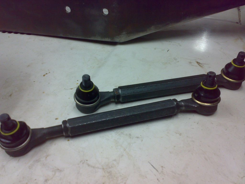

Рулевые тяги усилены – взамен штатных «слоников» установлен стальной шестигранник

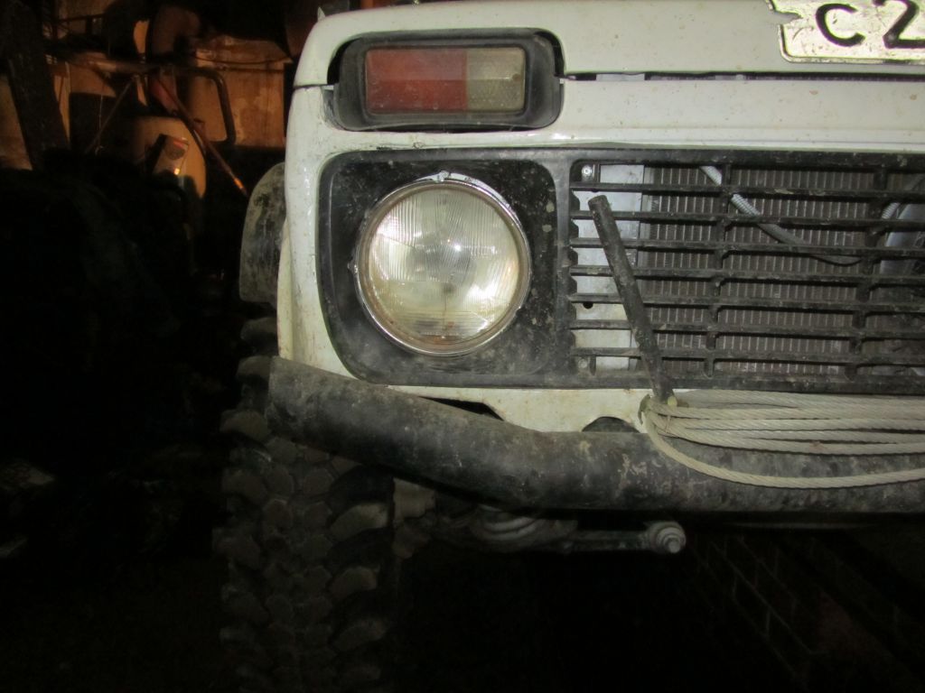

Лебёдка KingOne 9000, штатный мотор заменён на спортивный из штатов, мощностью 8л.с., скорость вращения до 13000 об/мин, установлена в базу. Трос выведен через «тоннель» и оригинальный клюз.

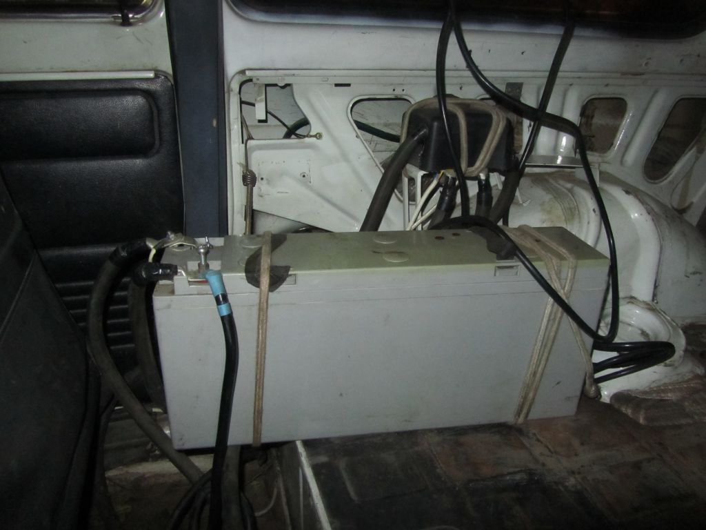

Так же в базе расположен аккумулятор на 110 ампер.

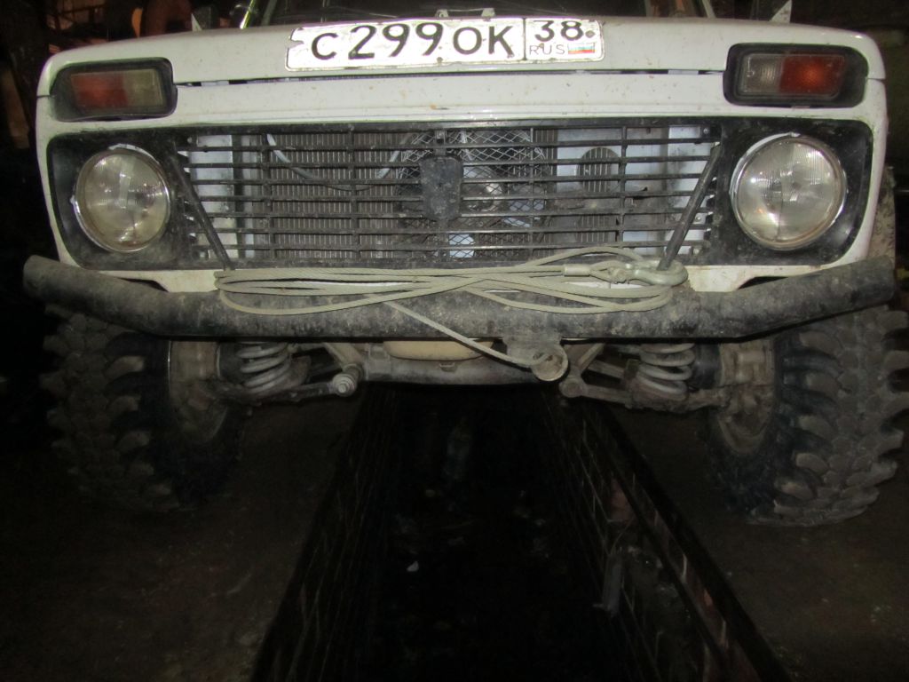

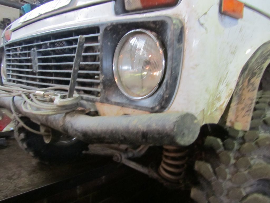

Передний бампер выполнен из холоднотянутой бесшовной трубы. Вес не более 6 кг.
Резина Silverstone МT-117 XTREME 31/10.5-15, диски стальные, вылет -13.

ИТОГО:
1. Колёса
— Резина Silverstone МT-117 XTREME 31/10.5-15 + Диски стальные(вылет -13)
2. Задний мост / подвеска:
— Усиленный. Усилены все кронштейны, немного подняты чашки пружин.
— Полуоси на 26 шлицов из стали 45ХН2МФА; полностью разгруженный, через переходник, ступицу и цапфу.

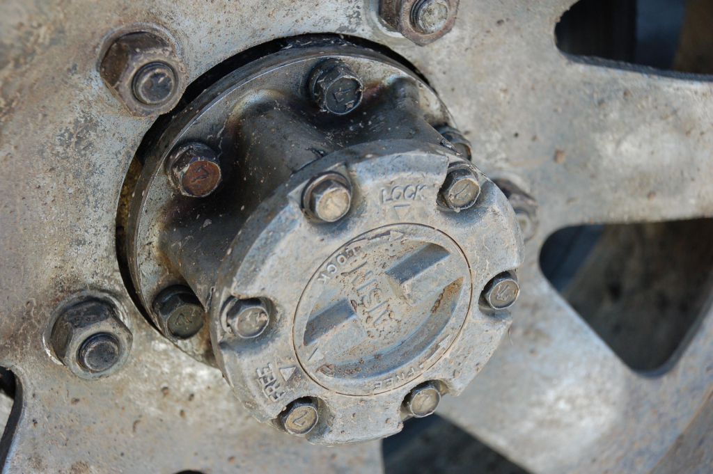

— Дифференциал от ШНивы, заварен. Блокировка подключается при помощи хаба. На трассе момент в задний мост передаётся только на левое колесо (стоит «заглушка»)
— Главная пара 4.44.
— Аммортизаторы Плаза Экстрим ШНива.
— Пружины ШНива.
— Сверху двойная усиленная подушка. Правильнее будет удлинить верхние отбойники, чем я и займусь в ближайщее время
3. Передний мост:
— Дифференциал 24 шлицевой, блокировка от Вал-Рейсинг с минимальным преднатягом.
— Корпус редуктора стальной, на оригинальных трёх точках опоры (без использования стабилизатора или его остатков). Со стороны длинного ШРУСА 206-й подшипник
— ГП 4.44.
4. Передняя подвеска / Ступицы / Привода.
— Рычаги штатные. В планах зашить нижний алюминиевым листом.
— Шаровые Трек-Чемпион. Лучшего пока не видел, но всё равно пока это расходник.
— Сайлентблоки — расходник.
— Ступицы — от шеви на 24 шлица. В запасе лежат аналогичные от MBH'а, но из хорошей стали, без проточки для подшипников (под двухрядник), без пробочки под кольцо сальника — упор шруса (выполнено монолитом со ступицей). Подшипники двухрядные от IVECO.
— Привода 24 шлица, заводские. Появились мысли об усиленных….но позже.
— Амортизаторы от ШНИвы.
— Пружины ШНивовские, не резанные.
— Проставка между верхним рычагом и шаровой 20 мм. Более никому не рекомендую.
5. Раздаточная коробка с пониженной передачей 2,95.
Промвал старого образца с крестовиной (шрус менее надёжен) от 2101 + бублик от Шеви. Раздатка крепится штатно, места крепления усилены. В ближайших планах поставить защиту от переднего бампера до конца РК.
6. Карданы: штатные. При наличии финансов будет белкард.
7. КПП — ВАЗ 2101. Сцепление Valeo.
8. Двигатель — стандартный карбовый 1.6. Карбюратор от ВАЗ 2108. Установлен низовой 44-й распредвал от «ОКБ-Двигатель».
9. Лебёдка:
— KingOne-9000,  мотор заменён на спортивный из штатов - UltraDuty мощностью 8 л.с..
— Стоит в салоне.
— Разъёмы управления выведены на приборную панель.
10. Рулевое управление:
— Маятник стальной, ось маятника выполнена из крузаковского стаба, сошка обваренная.
— Рулевой редуктор завод, сошка обварена. Поменять на ГУР денег не хватает.
— Тяги Трек, боковые тяги = короткие наконечники + муфты шестигранные (больше не гнутся).
11. Тормозная система.
- Задние тормоза дисковые. В ближайщее время будет установлен гидравлический ручник.
12. Кузов/Салон — находится в глобальной переделке.
13. Электрооборудование:

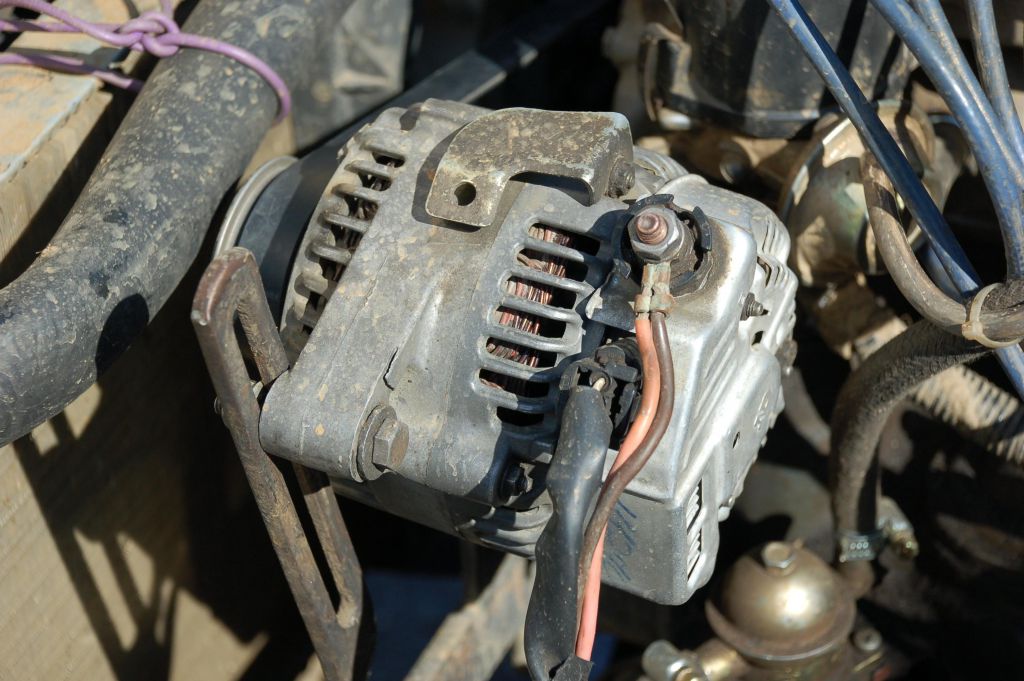

— Генератор, 100А от 1GFE, перенесён наверх налево.
— АКБ установлен в салоне, 110А.
— Электро вентиляторы 2 штуки, один выведен через температурный датчик, второй подключается принудительно. Оба отключаемые с салона.
— Вся проводка "раздербанена" и не используемые цепи удалены.
— Дополнительный свет: Hella в гараже лежит.
14. Система охлаждения (ныне):
— Радиатор от двигателя 3S.
— Термостат штатный
— Помпа штатная

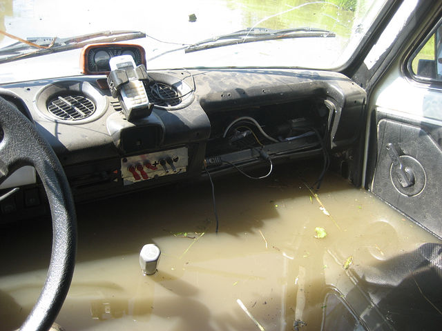

Всё это поехало.
По хреновому стечению обстоятелств не смогли полноценно откататься на этапах.
Поехали на Пикникоффку. Привезли 1 место.
Не много поплавав
