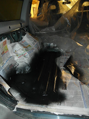

Изначально не туда запостил. Продублирую сюда.
В общем нанес покрытие. Оставил сохнуть. Хочу предостеречь тех, кто надеется 2-мя баллонами покрыть всю машину. Ничего не выйдет.  :( Расход бедлайнера высокий. Сопло антигравийного пистолета 5-7мм, это вам не пульверизатор краски. У меня на вот то, что на картинках ниже ушло почти 2 баллона точнее где-то 1,8 в 1,5 слоя.
Так что, чтобы не остаться с половиной окрашенного кузова, в ожидании новой поставки бедлайнера закупайтесь впрок. Лучше пусть останется обработайте арки потом или еще чего.
Вот, что бывает если пролить тормозуху в багажнике и не знать об этом:
https://picasaweb.google.com/106099484076987656512/UPolRaptor?authuser=0&feat=directlink тут еще фоток не много.
Вот вам испытания на "выносливость" тестового куска фанеры.

как наносишь, покажи фотку этого куска...
просто хочу ВЕСЬ кузов покрыть им...стОит нет???
Там он не большой 10x10 надо фотать идти в гараж.  Да вон посмотри нескольким постами выше там на фото куска багажника есть, у меня там тормозуха краску стянула.
Наносил антигравийным пистолетом. Процесс не сложный, глянца выводить не надо. Поверхность получается однородная. Кузов покрывать самое-то! Говорят к тому же противостоит коррозии.
