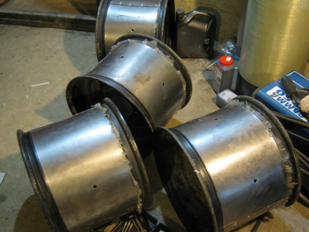

malykh: - вот так колхозить надо -)
  У фирменных дисков (по технологии Hutchinson) полностью отсутствует монтажный пояс (углубление) и т.н. хамп.
Это не просто так и это очень важно.
 Хампы, при такой конструкции диска просто не нужны, но здорово мешают при монтаже – демонтаже.
Если не избавиться от монтажного углубления (пояса) в диске, велика вероятность потери устойчивости распорной втулки и , как следствие, разбортирование, в самый неподходящий момент. У меня так и произошло
С хампами я вопрос не решил…

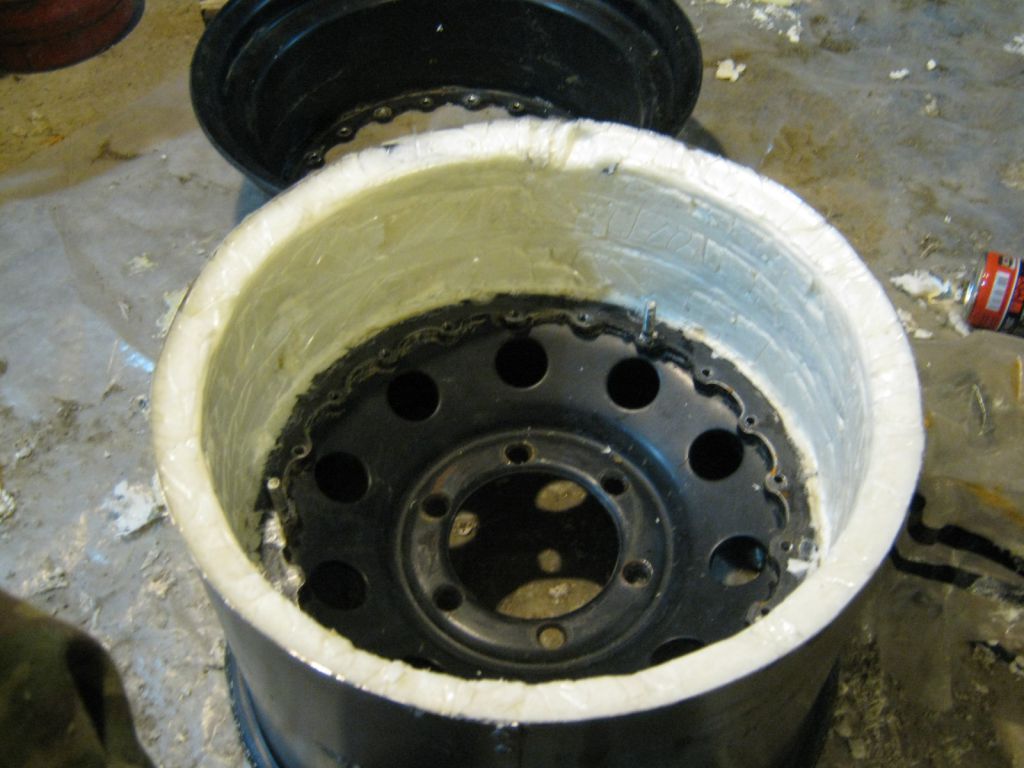

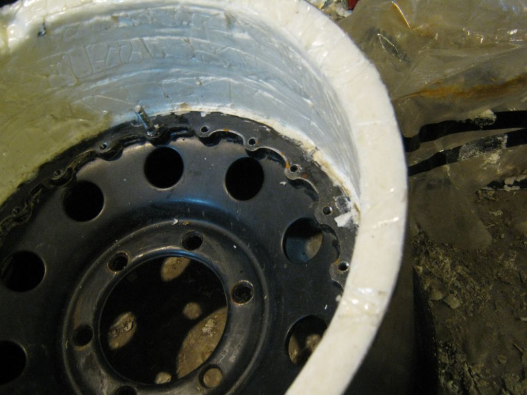

А вот монтажный пояс убрал. Сначала вырезал накладки
Склепал их

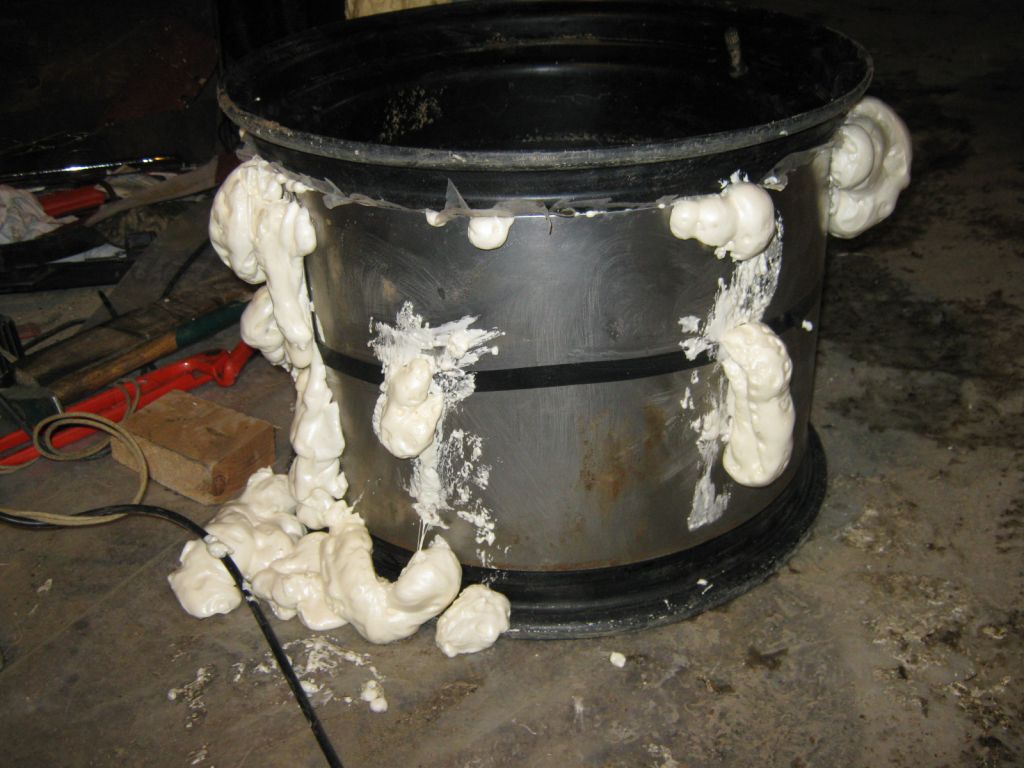

Просверлил отверстия и обернул пленкой внешнюю часть диска
Через отверстия залил пену
После снятия внешней части диска

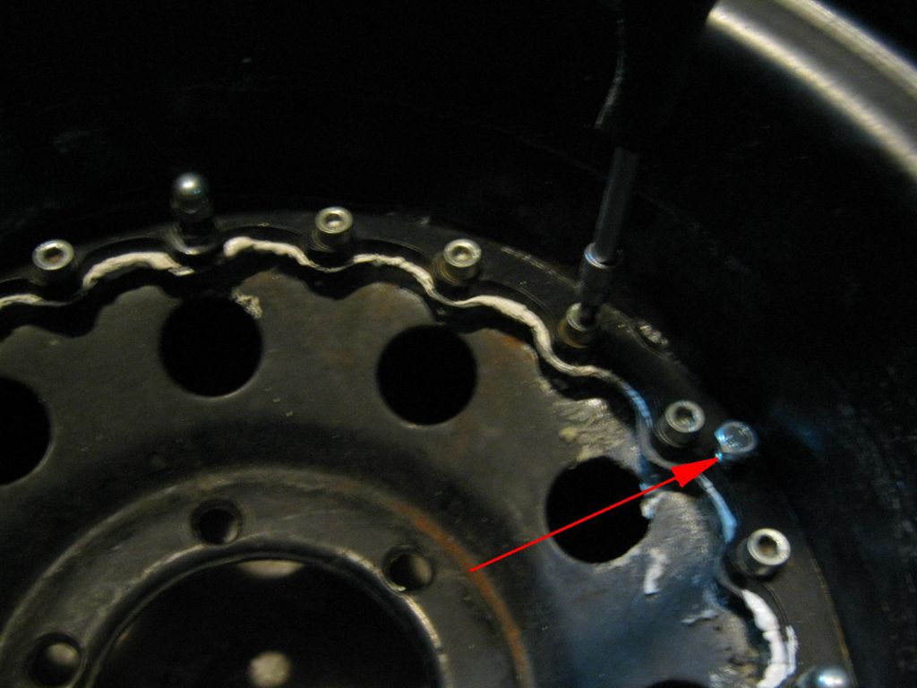

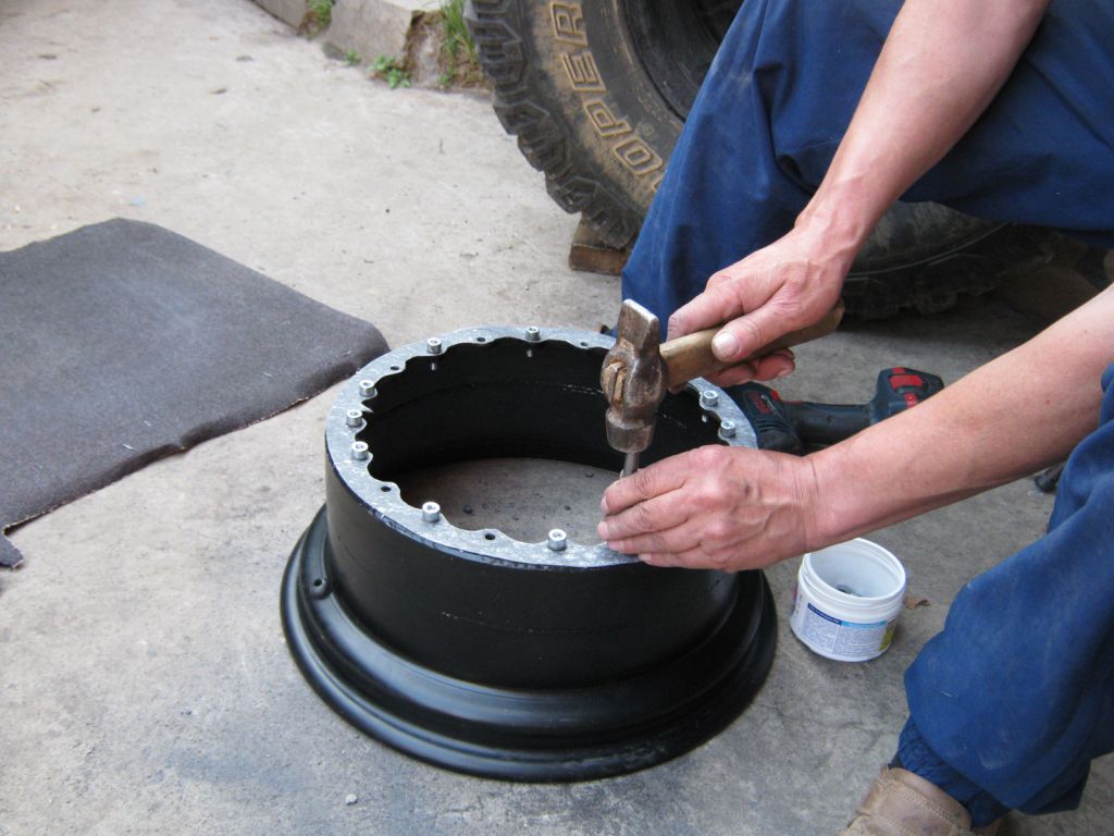

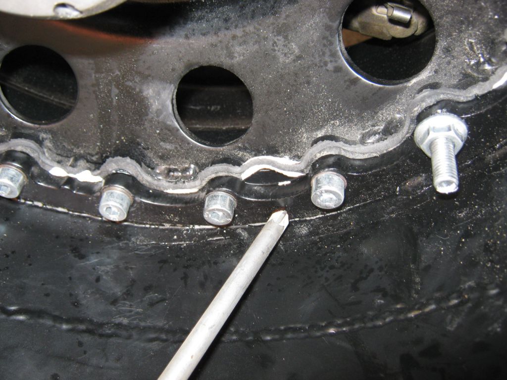

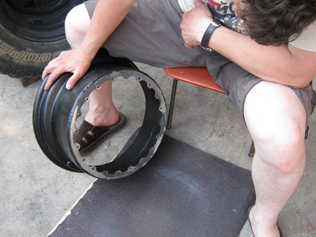

Вторая промблемка. Герметичность стыка.
Резиновую прокладку выдавило сразу
Поэтому, насколько смогли,  притерли поверхности
И вырезали паронитовые прокладки
И еще ньюанс
Чтоб облегчить последующую разборку, внедрили в конструкцию «демонтажные» болты

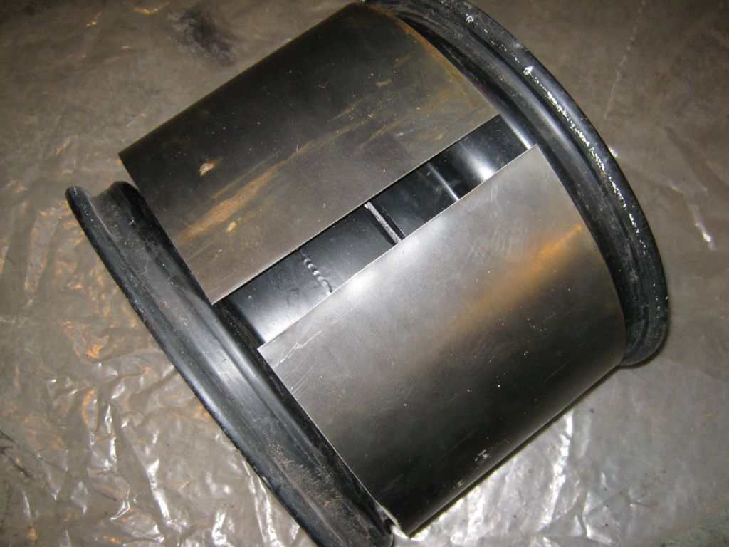

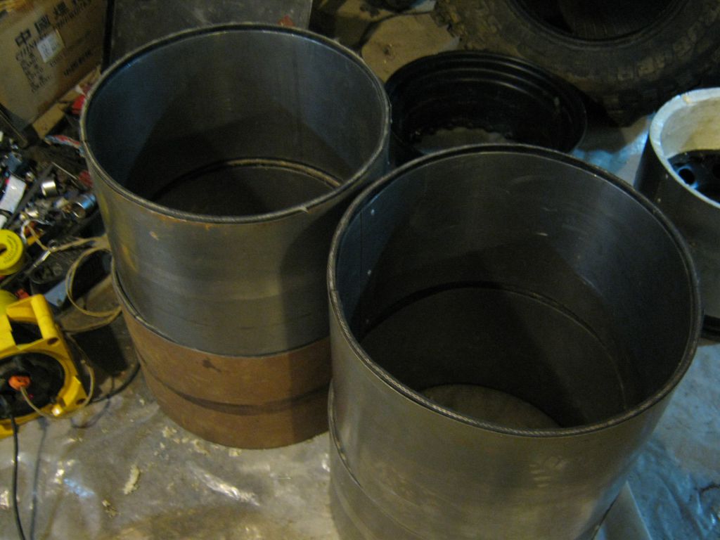

Кстати полиэтиленовую трубу нужного диаметра я не нашел.
Вышел из положения следующим образом:
Транспортерка
Усиленная металлом
« Последнее редактирование: 16:24, 17.05.2012 от Пух »

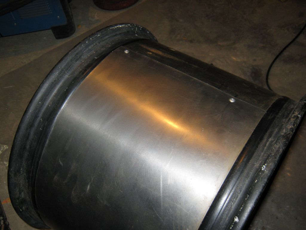

К вопросу о необходимости "нивелировать" монтажное углубление диска:
Таким образом смятая спущенная покрышка может деформировать дистанционную втулку, и та, провалившись в монтажное углубление и потеряв геометрическую устойчивость, перестанет распирать борта.
 Разбортовка колеса становится вероятной
« Последнее редактирование: 21:34, 07.06.2012 от Пух »

1.Полиэтиленовую трубу нужного диаметра я подобрать не смог (даже по каталогам :pardon:). Может подскажешь? Для 16"
2. Хорошая устойчивость (жесткость) трубы - это да, хорошо - с одной стороны... Но ВЕС (!), а самое главное - с такой жесткостью как вы умудрились запихать ее в покрышку? Обычно такие толстые кольца делают разборными.
Ну ладно шириной 8 - 9,5", а если 12" (как у меня)? Его сжимать то ого-го как приходится :)
А если труба меньшей жесткости, то   :rus: см. мой пост выше
« Последнее редактирование: 19:47, 08.06.2012 от Пух »
Оффлайн bogra
  • Сообщений: 441
1. действительно, для 16" не подобрали... потому делаем из бОльшей по диаметру - просто вырезав часть, потом скрепив пластиной
2. веса там саавсем немного, для полиэтилена толщину можно раза в 3-4 наращивать от схемы "транспортерка+металл", оставшись в том же весе
запихивали банально - поперек грузовой стяжкой стягиваем и получившийся овал впихивается спокойно, думаю и 12" ширины войдет в 16"
впрочем, это и необязательно
коль уж все равно резать трубу под изменение диаметра, так и разъем разборным делается
но сама идея залить пеной кстати хорошая :)
