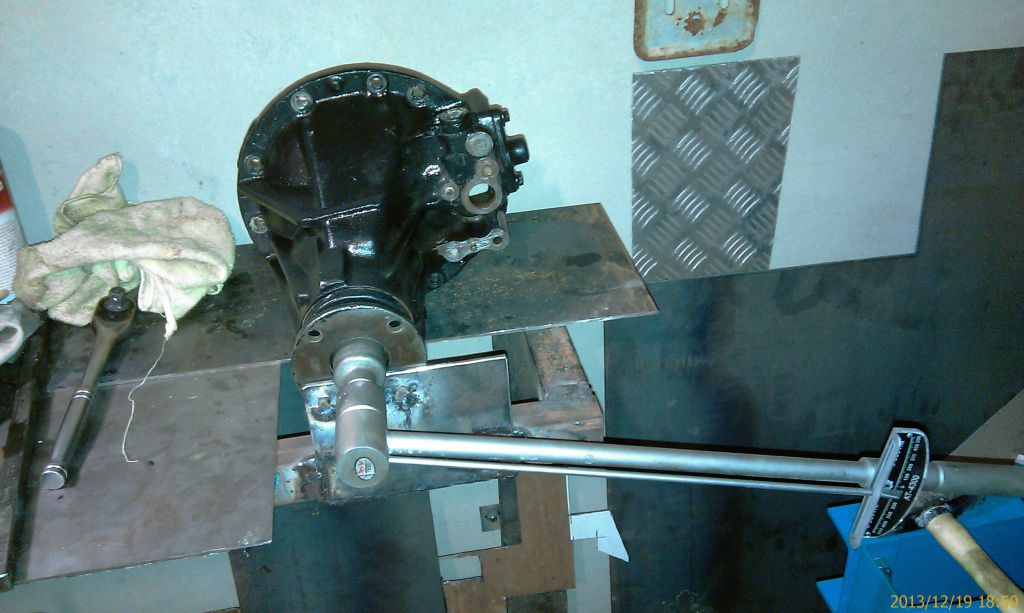

Может я счас тупой вопрос задам, но на вазовском редукторе сильно не парился, а как этот  редуктор застопорить, чтобы открутить гайку пиньона?
Re: Раздатка, мосты 78
« Ответ #135 : 21:37, 08.06.2015 »
Или так:
Или пневмогайковертом.
