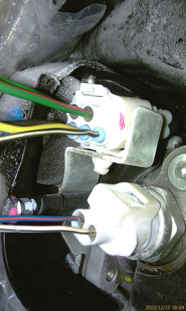

Куплю фишки для таких разъемов. Это подключение блокировки на редукторе.
На раздатку 80-ки такие же штеккера приходят. А 2-х контактный штеккер самый распространенный.
Есть подозрение, что шестиконтактный тоже не уникальный. Уже ищу по всем направлениям...

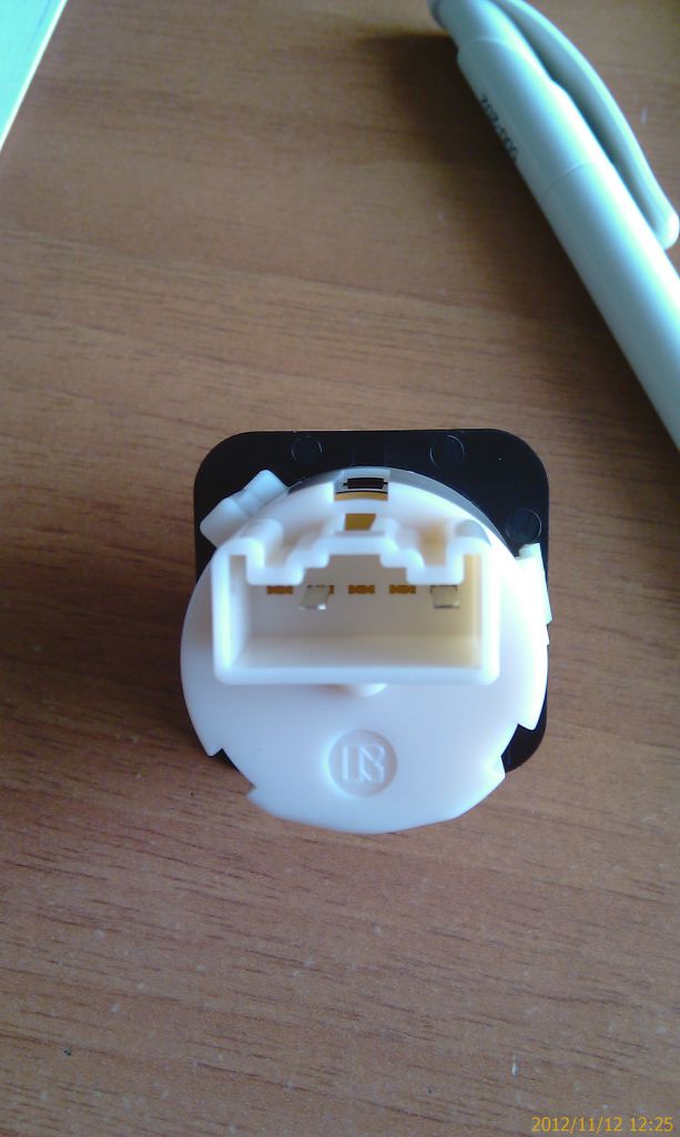

Ну и еще надо разъем для крутилки включения блокировки:
« Последнее редактирование: 10:26, 18.12.2012 от Fly-fisher »
На всех ВИКСовых 80-ках есть, с виду такой-же. У Волка сейчас 80-ка в разборе, спроси, может отрежет.

Вот на всеобщее обозрение решение по разъемам блокировки!
Корпуса разъемов можно заказать, как любую запчасть, если знать партнумбер %) .
Двухконтактный разъем блокировки 90980-11250:
Шестиконтактный разъем блокировки 90980-10651:
Результат:
С разъемом выключателя пока попал пальцем в небо. Похож, да не тот :wall: :
На картинках есть еще один похожий, сделаю вторую попытку… Разъемы поставляются пустые, без клемм и проводов. Клеммы с проводами выдираются из подходящих старых влагозащищенных разъемов.
