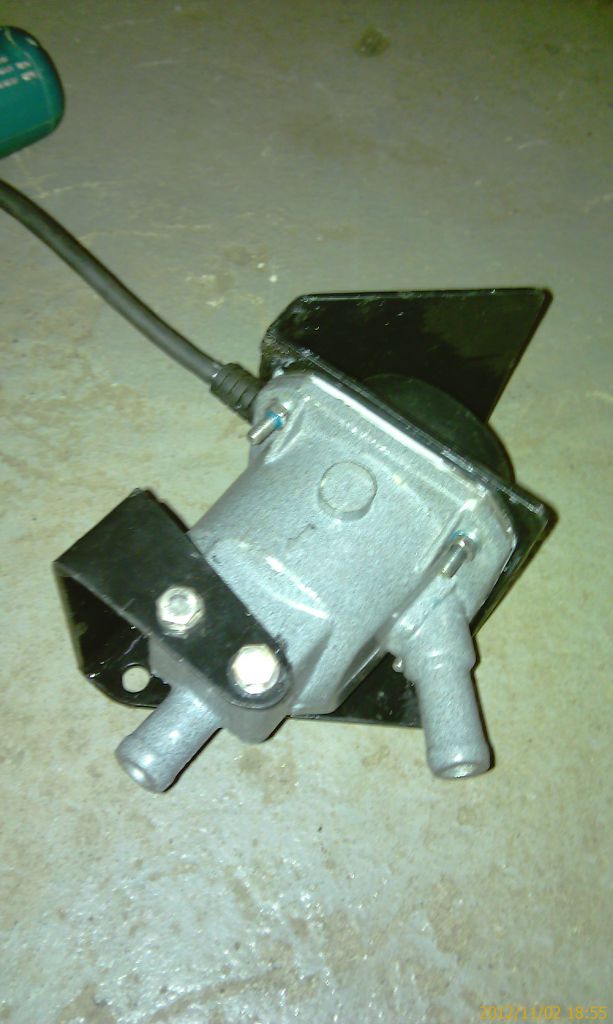

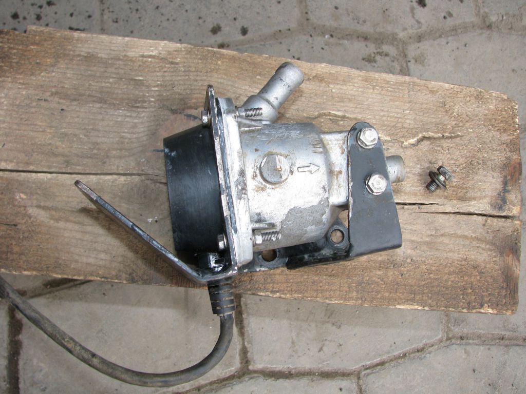

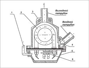

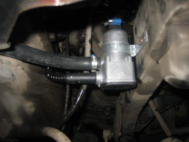

Если бы вернуться к выбору, то брал бы Северс. Альянс не понравился креплением крышки. Тонкая металлическая пластина и резиновое кольцо закрывают жидкую зону. Крепится четырьмя болтами М5. Очевидно, что жесткость этой пластины мала, чтобы обеспечить надежную герметичность. На этих же болтах смонтирована пластиковая крышка, в которой прячется электрическая часть:
Рассмотрел несколько вариантов установок различных котлов типа. Они все приблизительно одинаковы:
Имея богатый опыт встреч с сосновыми дрынами, усомнился в защищенности этих вариантов от внешних воздействий :tease: . Сразу определил, что моя инсталляция будет «джиперской»: крепкой, надежной. В общем, элемент силового обвеса :to_become_senile: . Эта конструкция должна, по мимо прямых задач, придать дополнительную жесткость крышке и обеспечить тем самым герметичность.

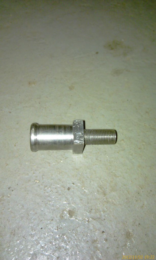

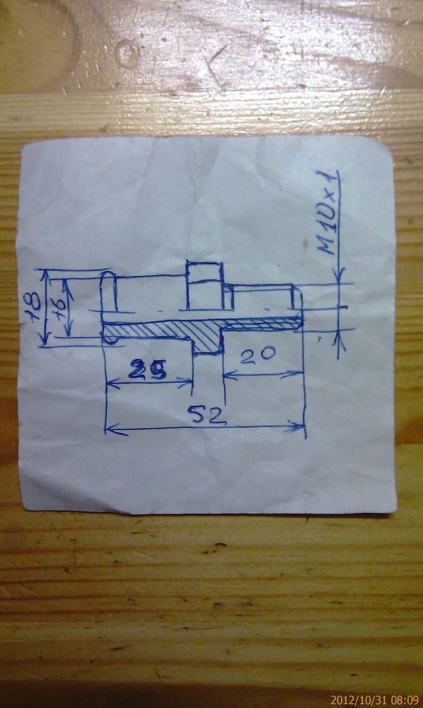

Выточил за 100 рублей штуцер:

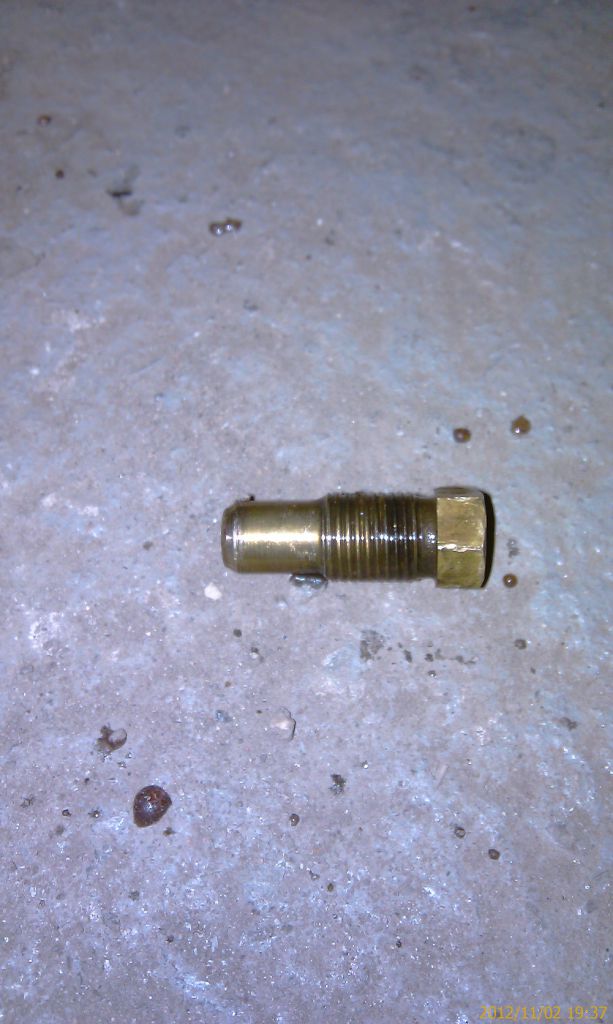

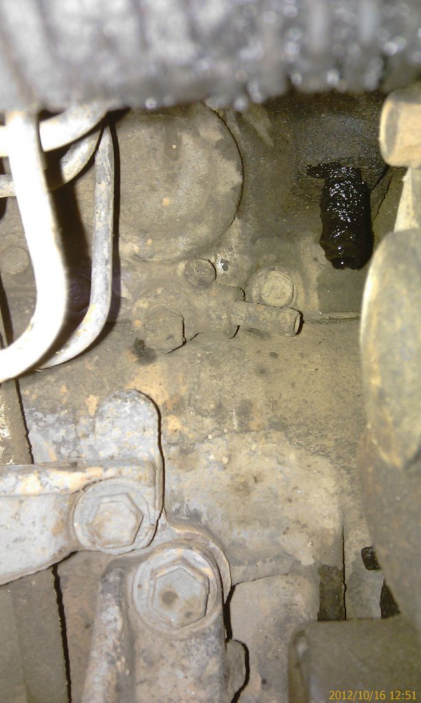

При начале монтажа выяснилось, что нихрена не получится. Во-первых, штуцер стоит наклонно и не помещается в габариты. Цепляется за обвес двигателя. Во-вторых, выкрученный болт крана выглядит вот так:
То есть если бы даже штуцер встал, то не перекрыл бы краник. Была мысль вместо штатного болта сделать заглушку (тупо отрезать на родном болту запорную цилиндрическую часть) и прицепиться к боковому сливному отводу. Но там очень ограничено пространство, и развернуть шланг мешает обвес двигателя. На этом лучший из возможных вариантов был оставлен…

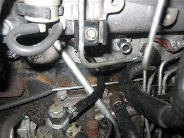

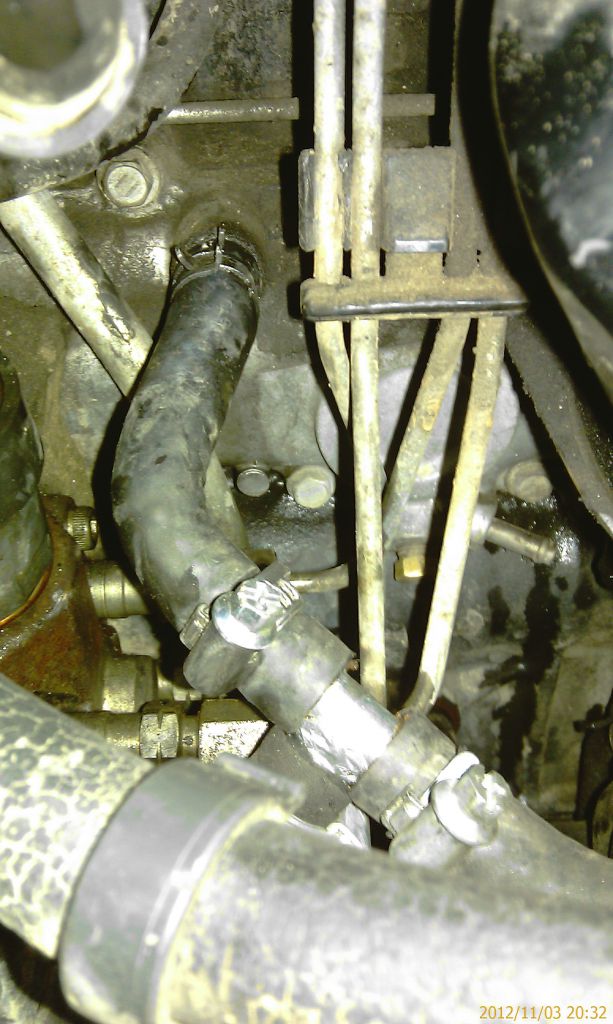

Выбран был наиболее низкий вариант подачи, из верхней части блока. Вот этот вариант, выполненный на моторе без обогрева заслонки:

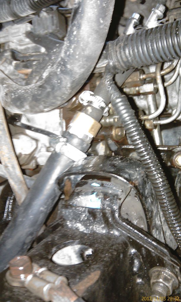

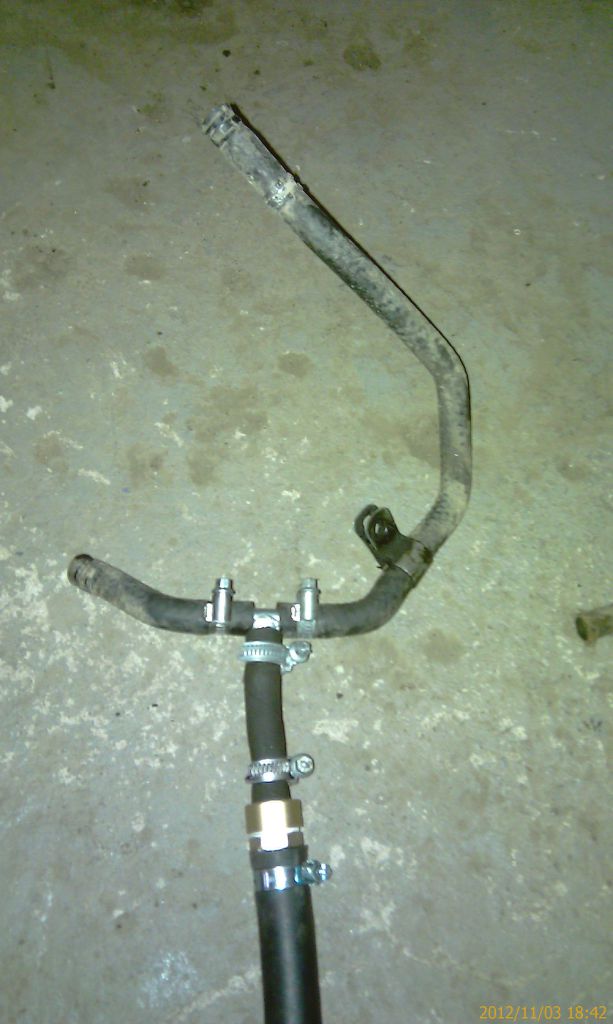

У меня в этом месте прицеплен шланг подвода антифриза к заслонке. Внутренний диаметр шланга 10мм.

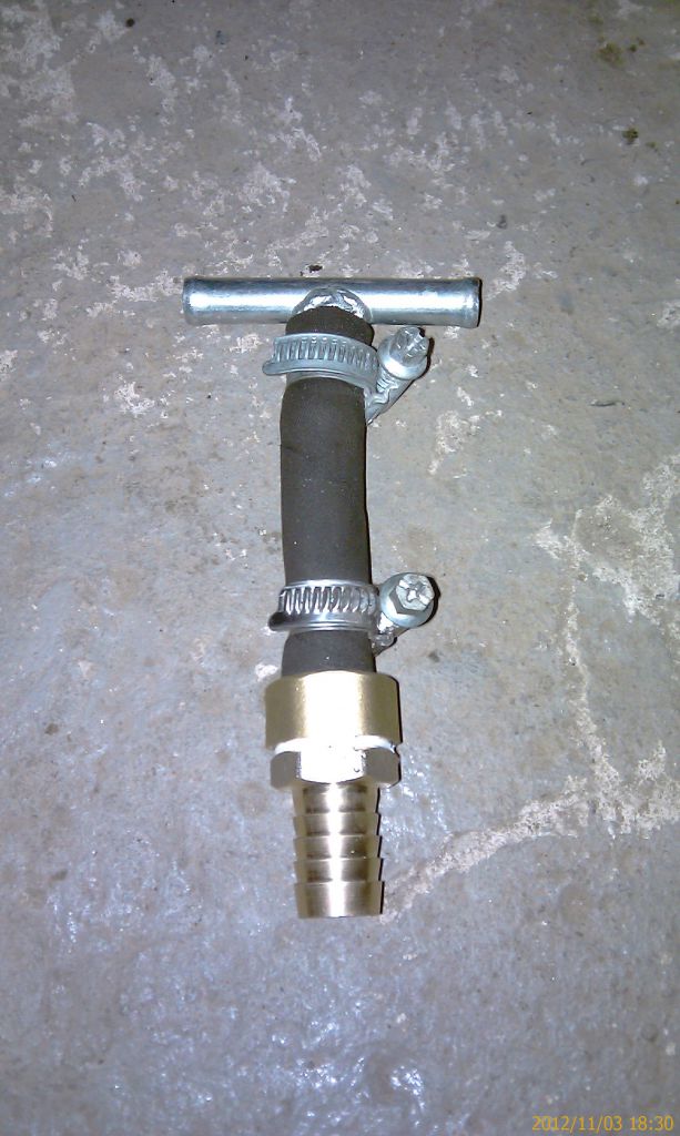

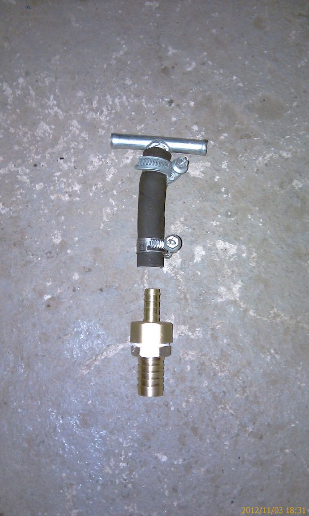

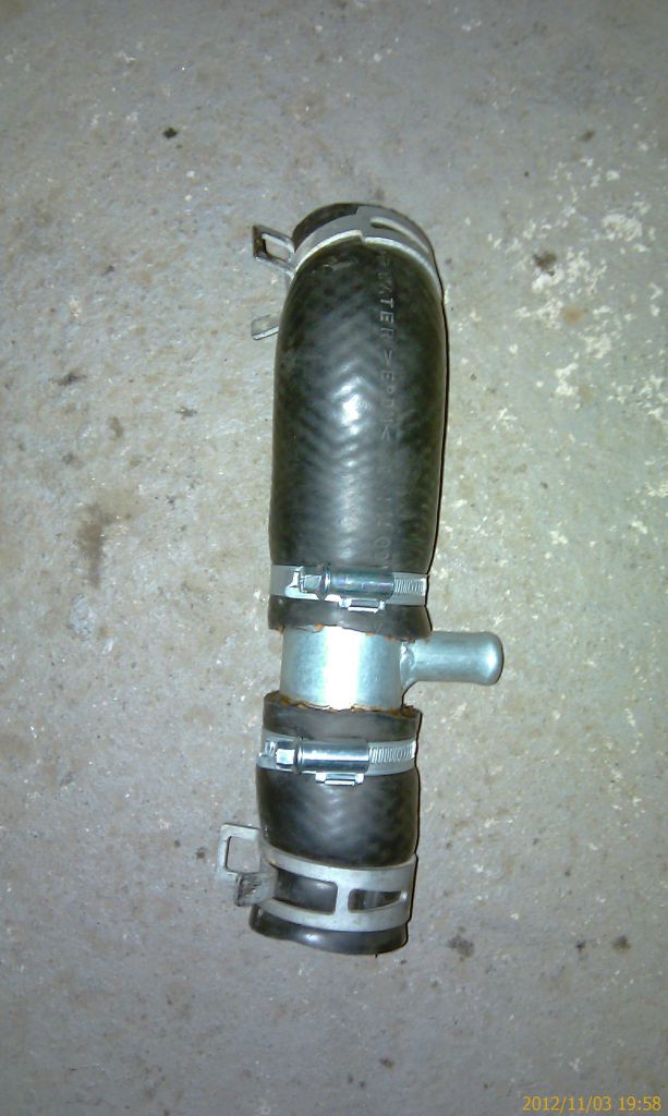

Здесь неожиданно вылезла еще одна проблема: нужно с проходного шланга 10мм сделать отвод на котел, у которого шланг внутренним диаметром 16мм. Тройников таких найти в Иркутске не удалось. Обшарил Автоград и Знаменский.
Самый богатый ассортимент тройников в Автограде в павильоне Magic Systems и в павильоне с мото-пистонным уклоном возле сортира. Взял тройник на 10мм и пытался к нему приварить штуцер 16мм. Нихрена не получилось: тройники из оцинковки, которая напрочь отказывается вариться. Остаются свищи :focus: . Пришлось городить переход 10мм-16мм из двух сантехнических штуцеров :vava: :

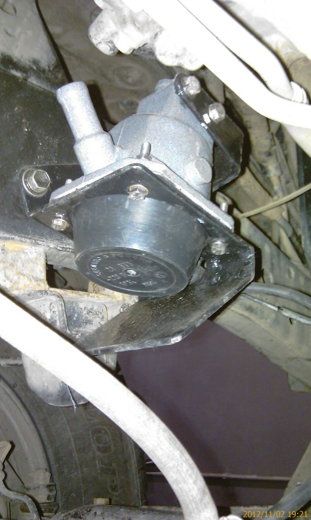

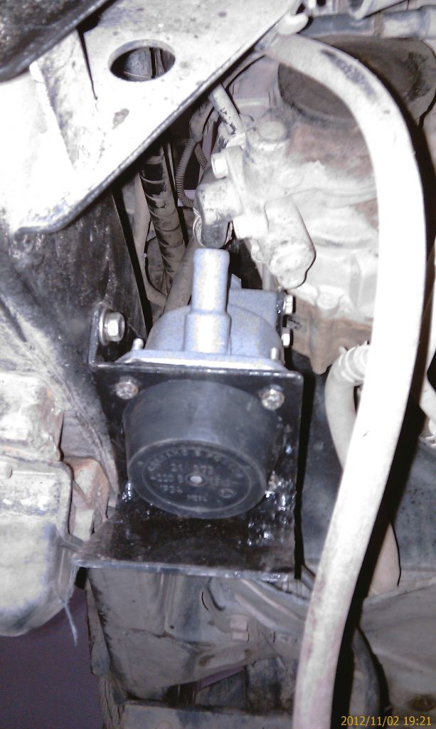

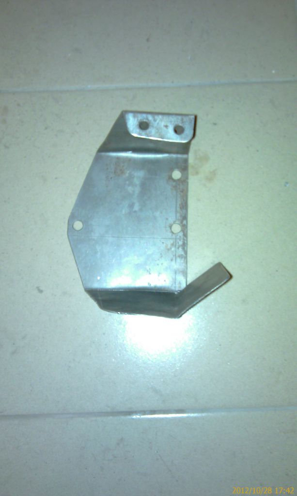

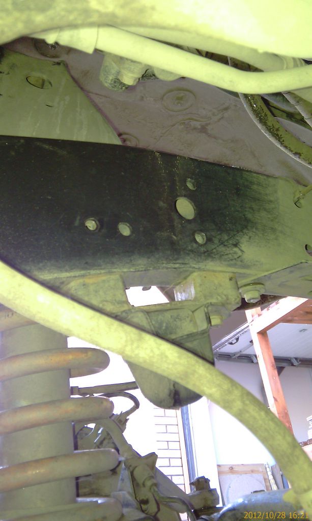

Место крепления котла на раме напросилось само собой: три отверстия на раме с резьбой М8. По вертикали 50мм, по горизонтали 90мм:

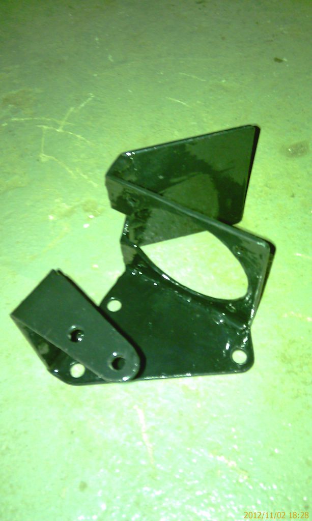

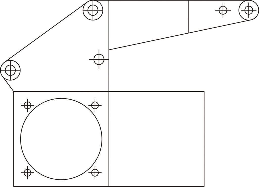

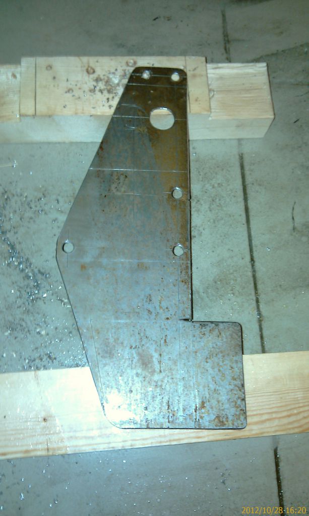

Выкройка кронштейна:

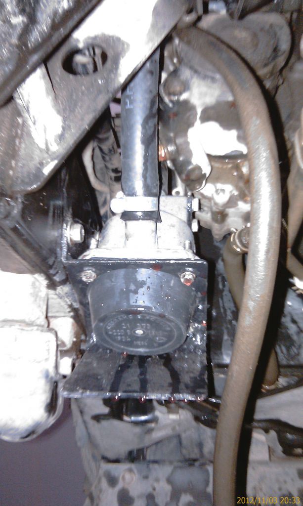

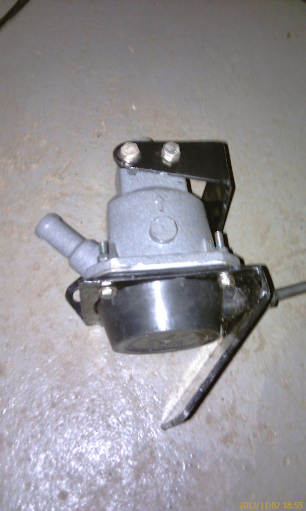

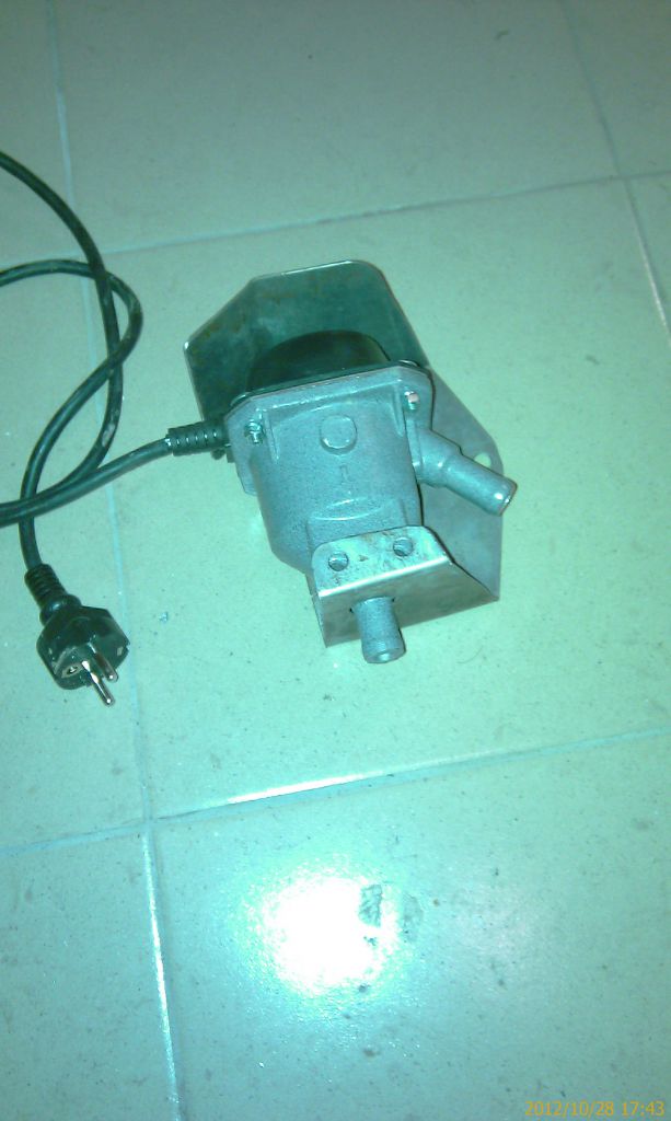

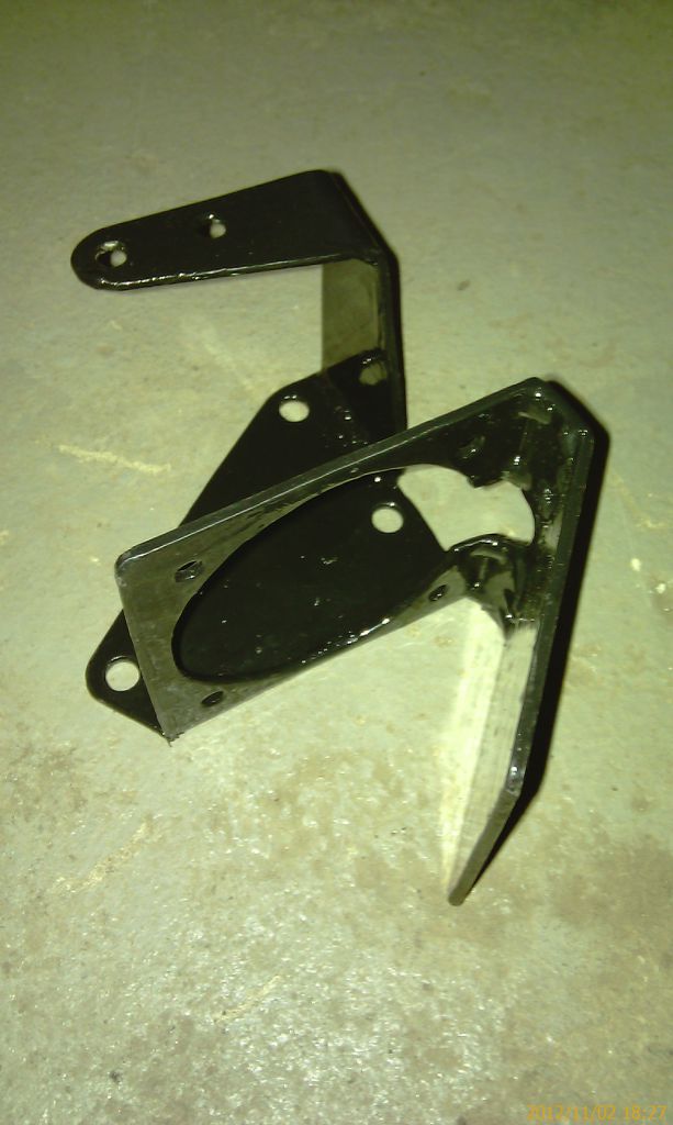

Кронштейн из листа 3мм. Линии изгиба пришлось подрезать болгаркой. После гнутья изгибы проварены. Покрашен ржавостопом. Вот такая зигагулина получилась:
При сборке вместо крепежа из комплекта применен нержавеющий крепеж. Собран кипятильник на герметике. Нужно отметить, что на пластиковой крышке в нижней части есть дренажные отверстия. Поэтому при погружениях влага вполне может поступать в электрическую часть котла.

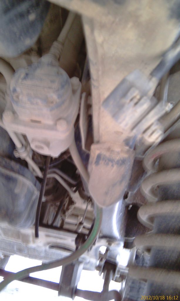

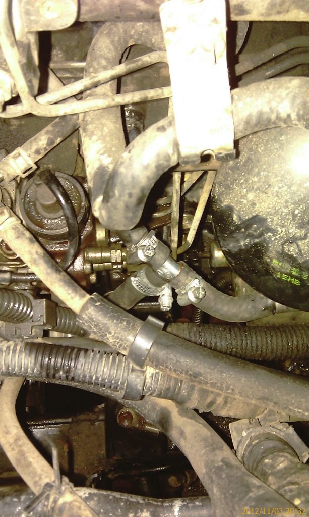

Демонтирован шланг подачи на обогрев заслонки и в него сделана врезка:

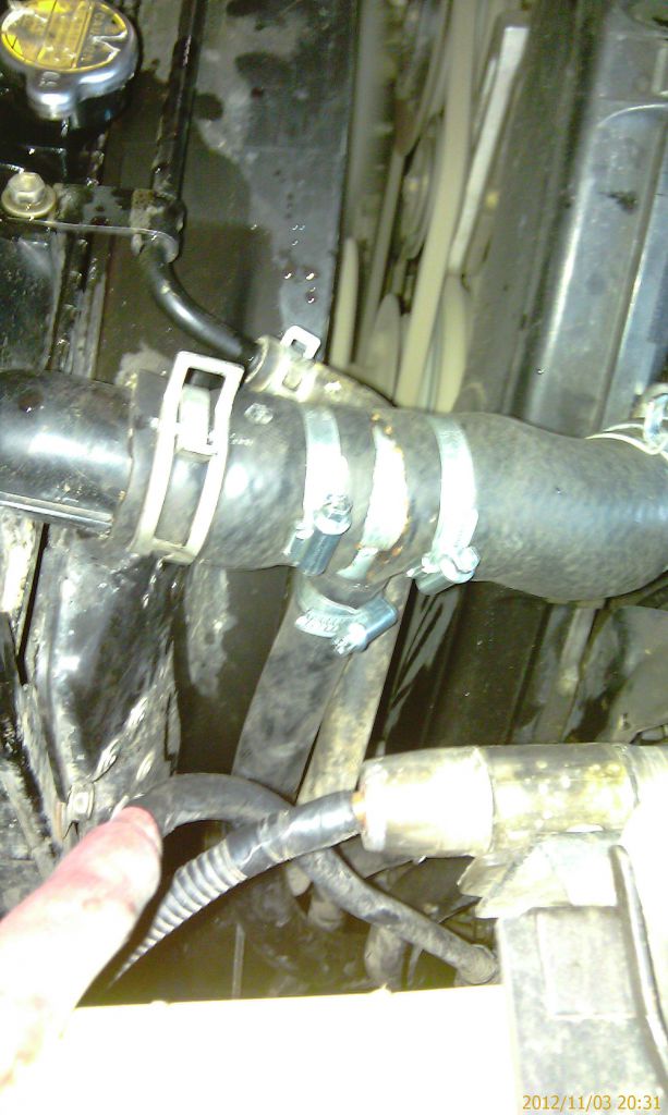

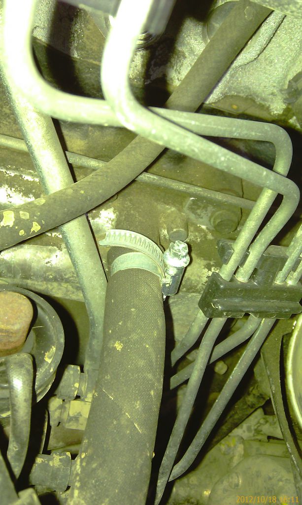

Выход из котла сделан практически стандартно, в выход от радиатора к блоку, в верхней части радиатора:

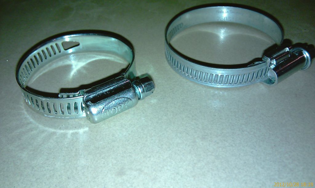

Также на помойку отправлены хомуты. Вместо них куплена NORMA. Вот хомут NORMA рядом с штатным:
Хомутов много поддельных. Нужно брать там, где есть нормовский стенд.

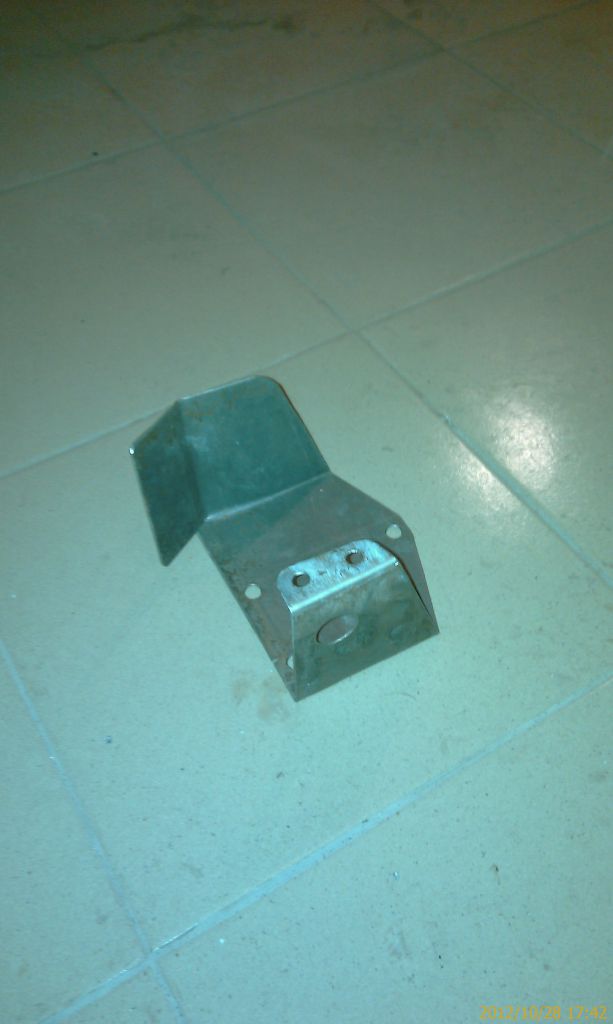

Кстати, отдам безвозмездно первый вариант кронштейна для Альянса из 1,5мм листа. Крепеж только за штатные отверстия:
Его можно усилить, приклепав площадку для крепления за четыре болта крепления крышки, и пользовать.

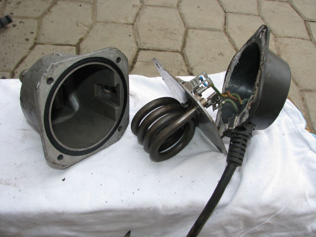

Этой зимой подогреватель стал слегка подкапывать. Коллеги предупреждали, что в нагревателе может накапливаться мусор, и он нуждается в периодической чистке.

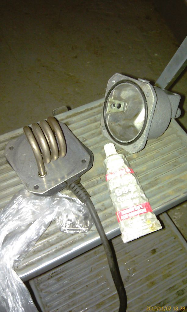

Демонтировал и разобрал подогреватель. Внутри идеальная чистота:
Почистил привалочные поверхности, собрал на свежем герметике:
Сначала думал, чтобы не накапливать грязь, поставлю его на место к осени. Но, поскольку он не собирает грязь, то сразу установил, чтобы не делать потом двойную работу.
