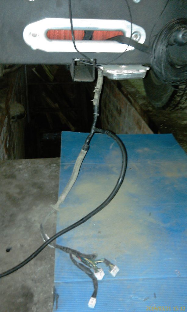

Заднюю проводку повторил в точности как и на своей машине. Все имеющиеся провода использовал те же:

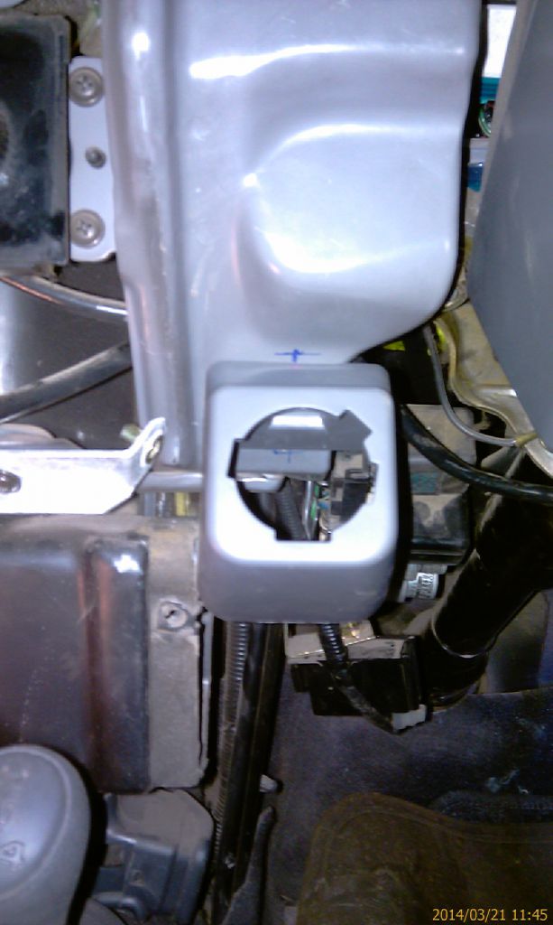

С передней проводкой никаких проблем не возникло. Выскочил по кратчайшему расстоянию через моторный щит и далее через кронштейн опоры двигателя на мост.

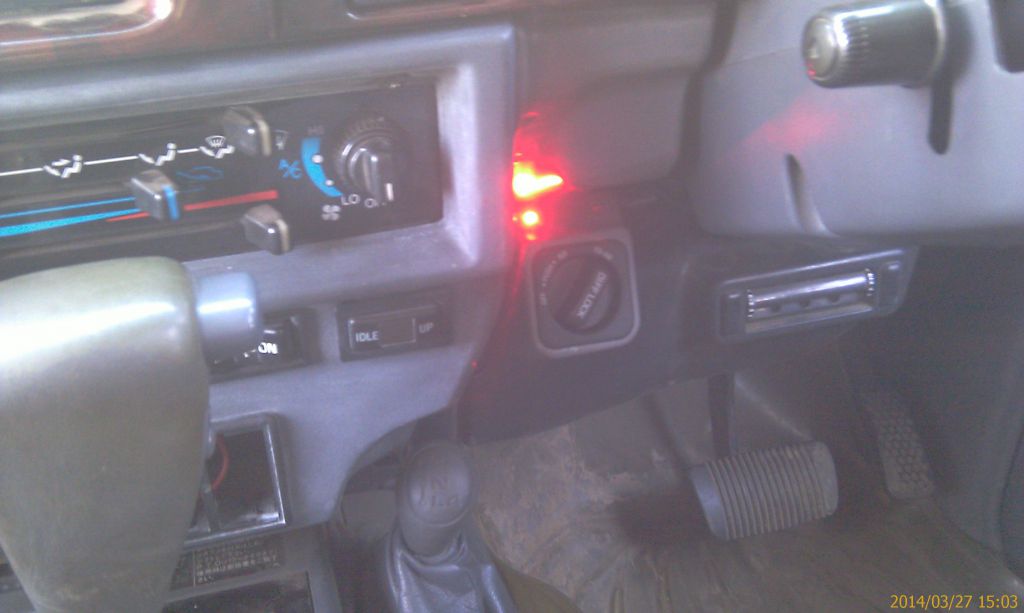

Блок управления поставил в уже привычном месте, вместо правого штатного динамика в торпеде:

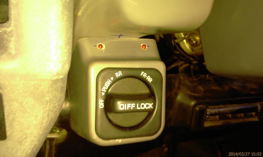

Выключатель  поставил штатный от 80-ки в штатном корпусе:
Индикацию включения блокировок влепил прямо в корпус выключателя:

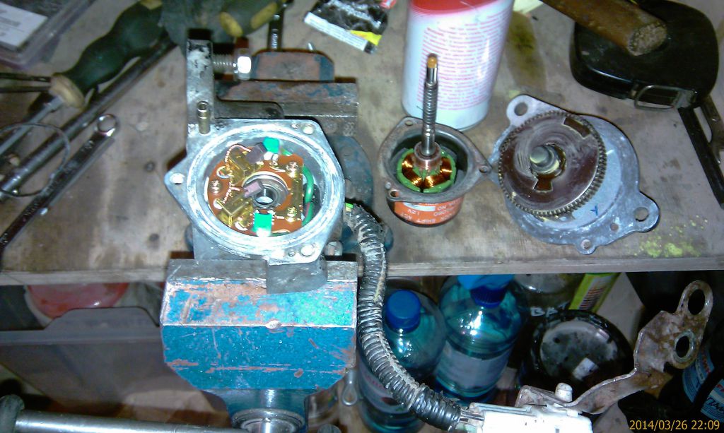

Потом пришла в голову умная мысль. Редукторы по мануалу ставятся на машину залоченными. Но управления на момент установки редукторов не было. Как же их разлочили? Опрос мастера выявил, что разлочили их тупо подав 12V на обмотки моторов. Миша Mikkenen, которого своими звонками с просьбой о консультации достал до смерти, подтвердил имеющуюся информацию, что это лучший способ заклинить мотор блокировки и без разборки его уже потом не запустить.
Пришлось оба моторчика разобрать и вывести из клина:
После этого блокировки поехали! Но при выезде на тест из-под торпеды пошел предательский дымок :wall:  Вот тут у меня совсем все опустилось. При разборке выяснилось, что дымился пластик корпуса самодельного блока управления, оплавляемый теми самыми четырьмя мощными резисторами, из которых я собрал резистор, имеющийся на всех америкосовских схемах 5 Ом 40 Вт. И это спасло оба моторчика. Резисторов я поставил в общую цепь один комплект, учитывая, что одновременно оба моторчика работать не будут. Но б/у мотор передней блокировки испортил всю малину, когда при разблокировке он не довелся до конца. Его обмотки остались под напряжением через резистор. При отключении задней блокировки ее мотор подключился через те же резисторы, на которых уже висела нагрузка в виде обмоток переднего, и тоже до конца не довелся, оставшись под напряжением! Резистор их оба спас, без него бы они сгорели.

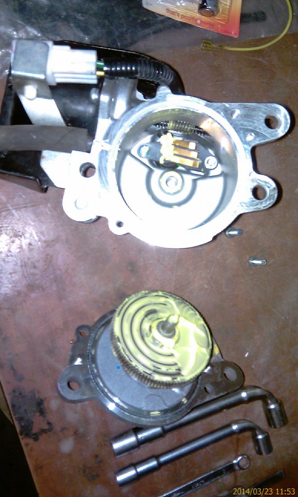

На ночь взял с собой домашнее задание и перебрал передний моторчик:
Я его промыл и заложил новую смазку. Особую сложность составило откручивание трех винтов корпуса электромотора. Их пришлось с креста распиливать под шлиц и потом выбросить. Вместо них встали высокопрочные имбусовые болты:
На корпус редуктора такие же, под один из которых старый обломыш пришлось всё же высверливать:
После проведенной процедуры старый моторчик закрутился как будто бы он вчера с конвейера. После сборки на машине вся система сразу заработала как часики :ok:

Вот так выглядит выключалка рядом с самодельной панелью в версии "для без бодилифта":
Надо бы жёлтенькие светодиоды поставить, т.к. красный свет по определению - запрещающий.
