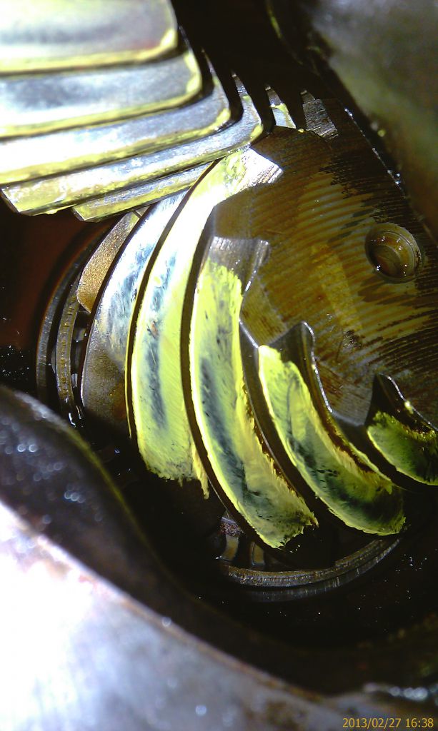

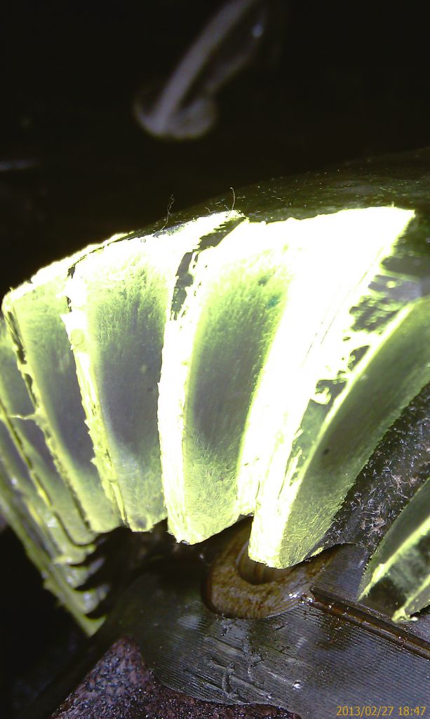

Сегодня переставили пару в задний Sтёпин редуктор
Время от установки редуктора на инспекцию старой пары до снятия готового – 4 часа :tease: .

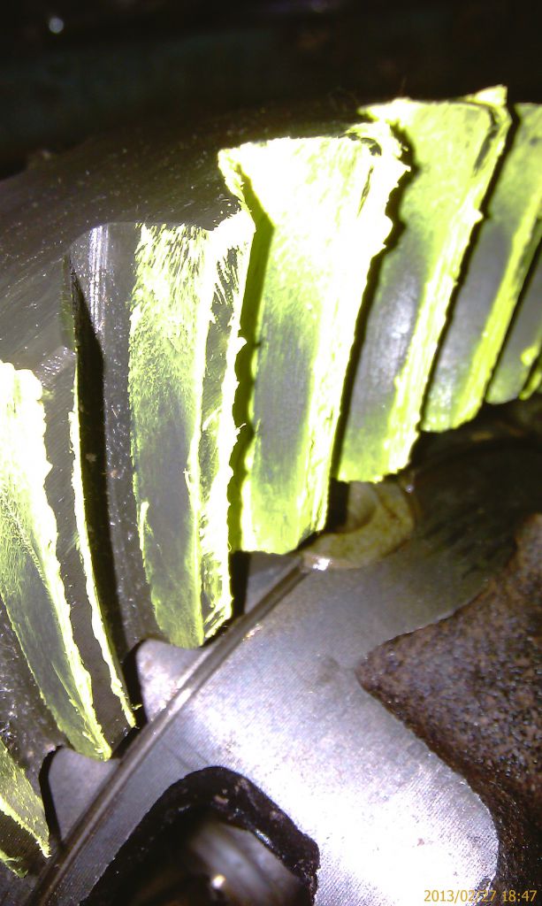

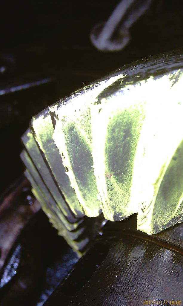

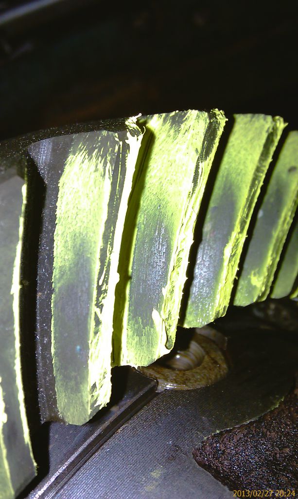

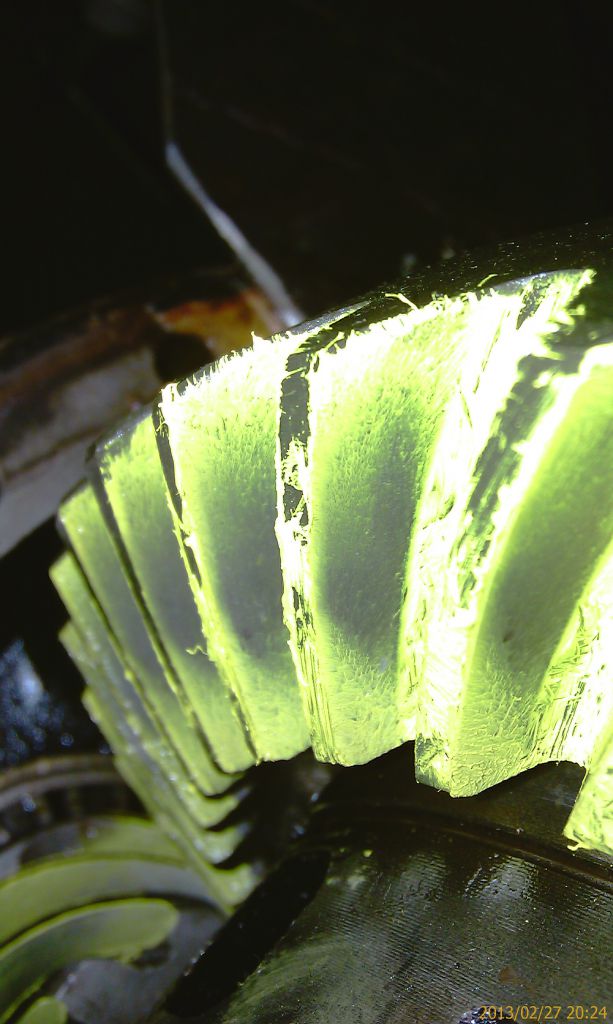

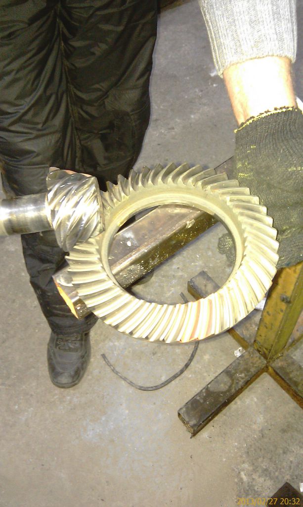

Инспекция демонтированной пары 4,3 показала, что ей еще жить и жить:

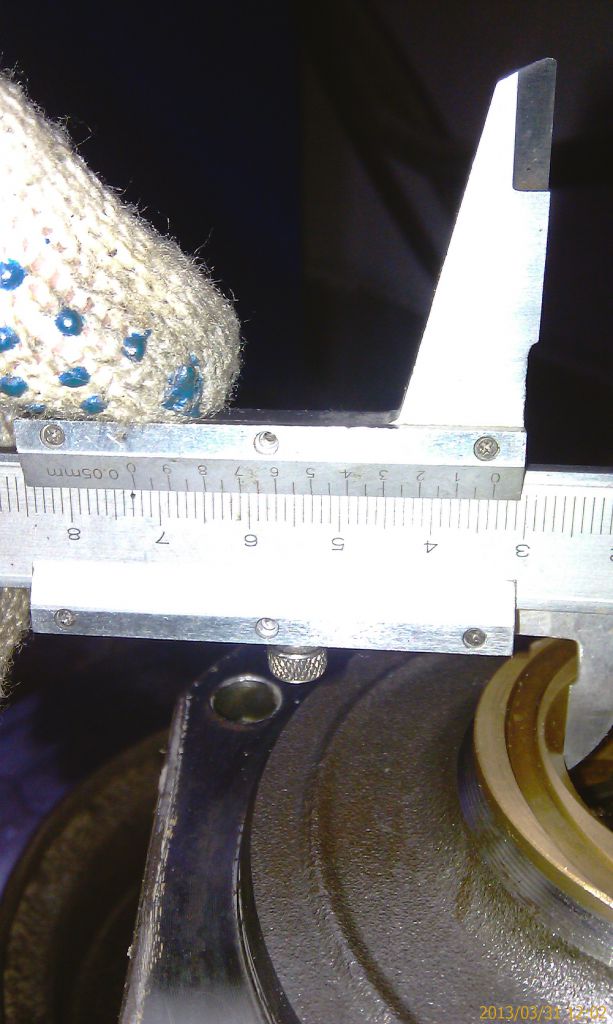

При сборке столкнулись с проблемой. Геометрия новой «усиленной» пары 5,3 такова, что регулировка опорных подшипников происходит уже на последнем витке резьбы гайки большого опорного подшипника. При ее затяжке пришлось попыхтеть… :wall:
Первая сборка с шайбой, которая стояла в стоке: 1,91мм.
Пиньон сидит немного мелковато. Я хотел ставить 1,97мм, но Sтёпа настоял, поставили 2,00мм. Результат:
Очень хорошо! Угадали с одной замены регулировочной шайбы.

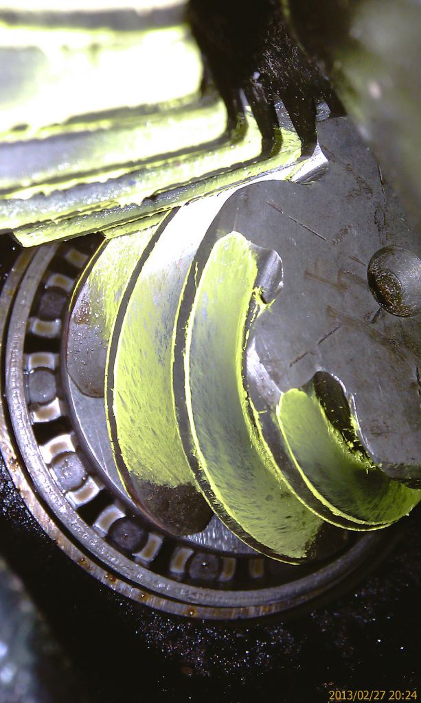

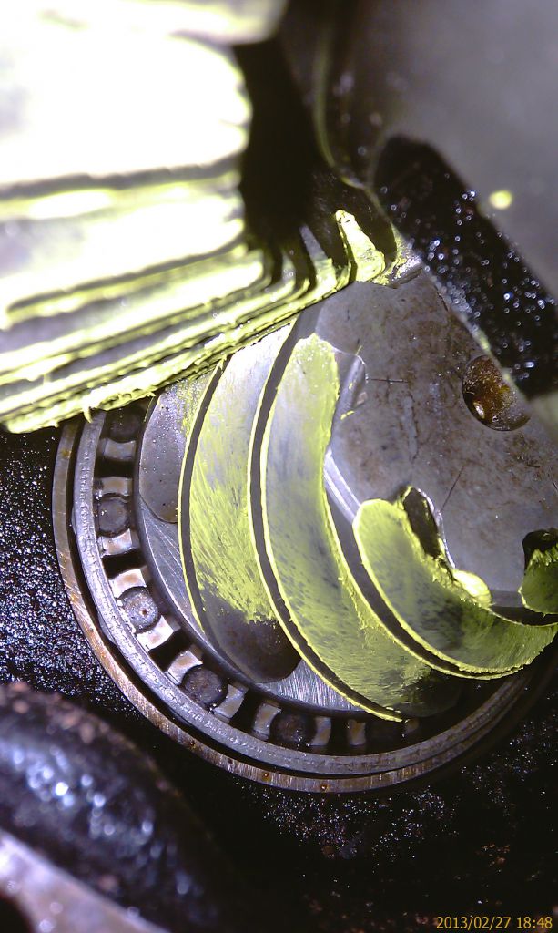

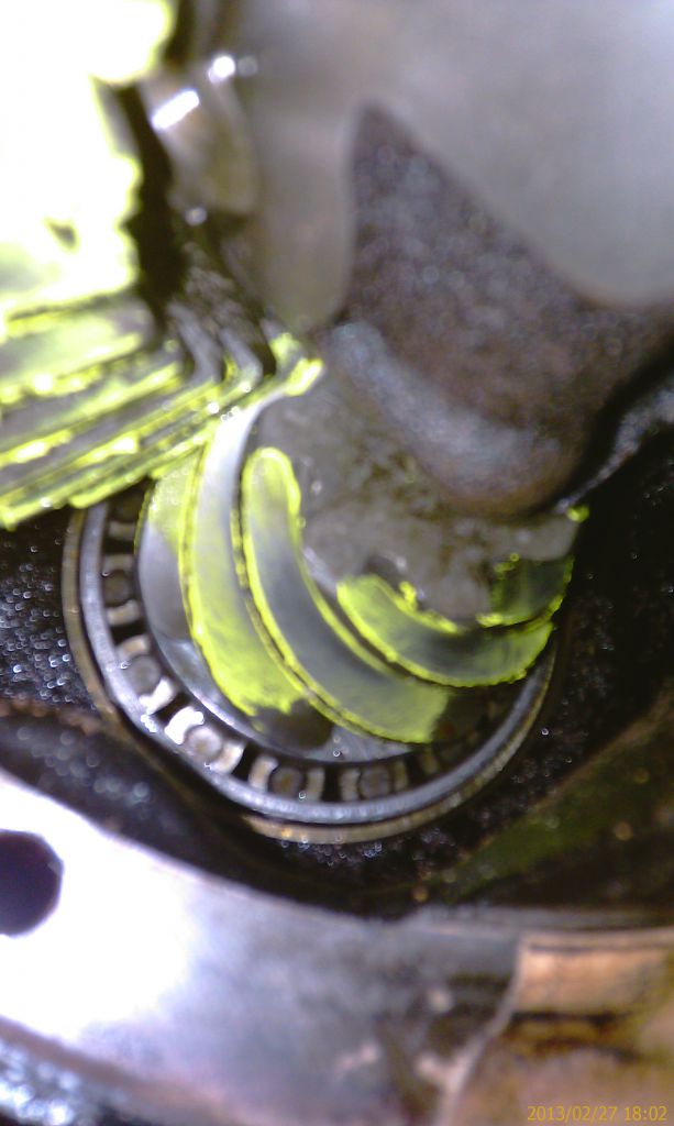

Собрали, вот результат:

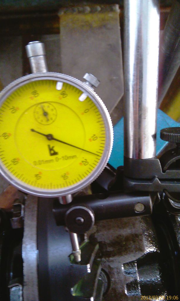

Должен заметить, что на новых парах NitroGear размер зазора между зубьями при замере на каждом третьем зубе колеблется в пределах всего допустимого диапазона (0,05мм). При том, что на родной 15-ти летней Тойотовской паре он укладывается в 0,02 – 0,03 мм.

Ну и высвободившаяся пара 4,3 в хорошем состоянии :wink2: :

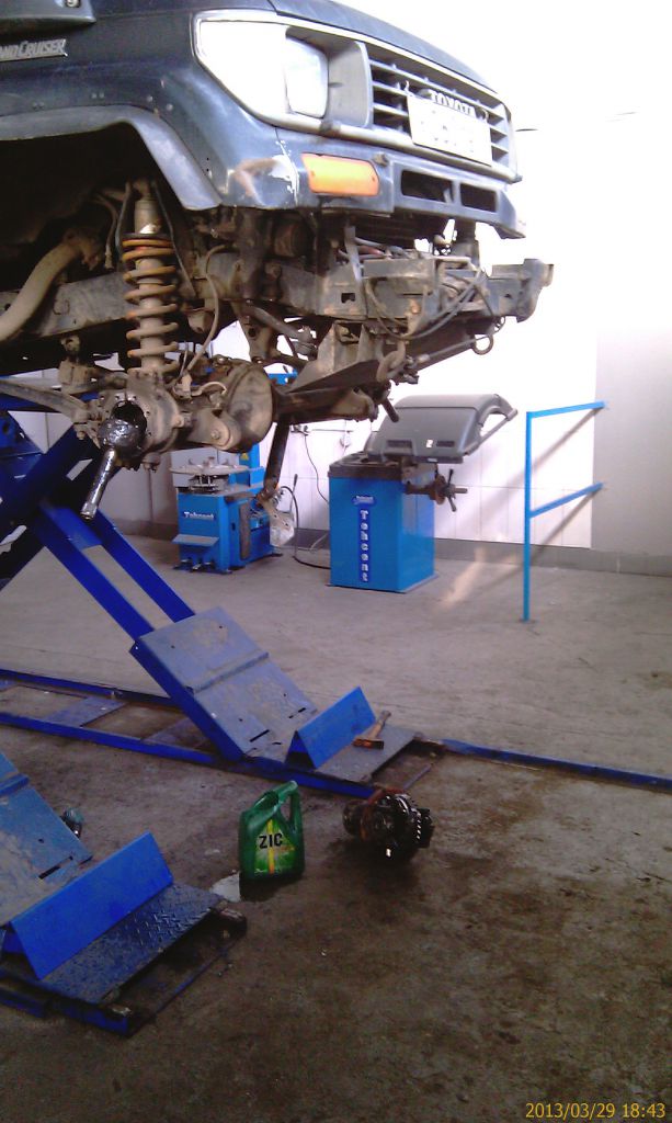

В ходе установления причин непонятного шума уже поставил подменную раздатку и кардан, но пока не помогло. Полез в мост. Снял редуктор:
Промерил его.
Пятно контакта и все параметры в пределах спецификации:

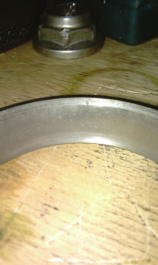

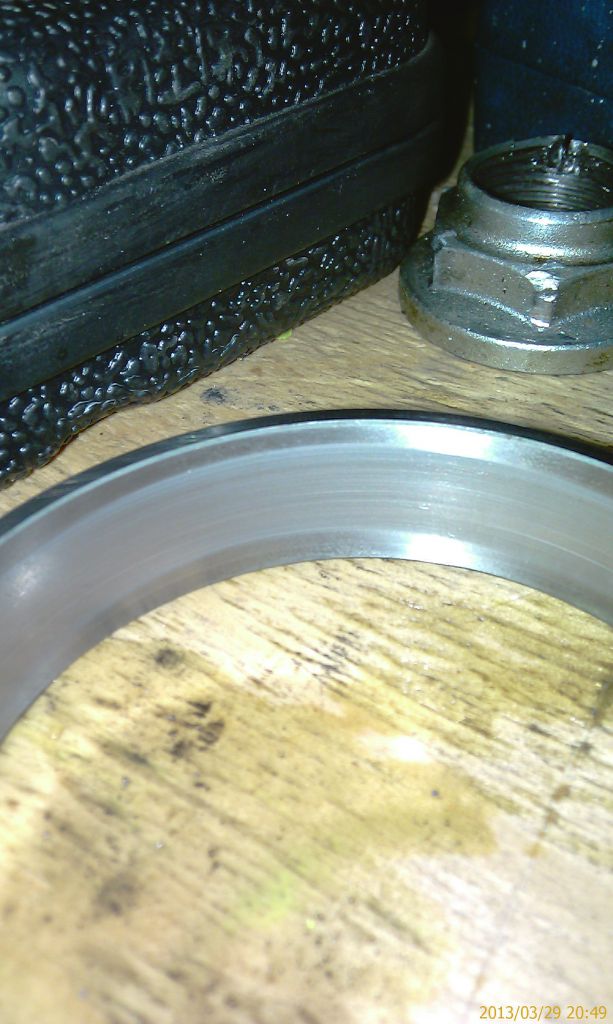

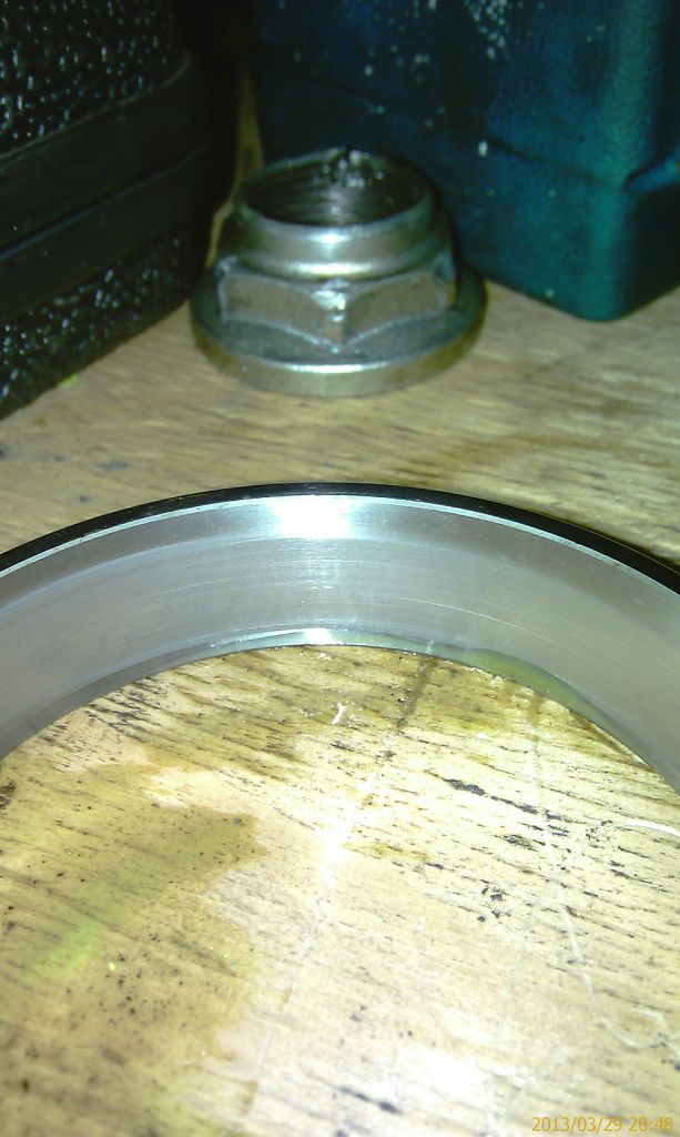

Этот редуктор я получил в разобранном состоянии без ГП. Собирал с новой ГП и всеми новыми подшипниками. Перебирая все возможные варианты решил исключить влияние чужого дифференциала. Понятно, что при движении прямо на скорости он не работает. К тому же в масляной среде моста не может появиться такой звук. Но с другой стороны причиной дребезжания могут быть шестерни дифференциала, гуляющие на своей оси, или шлицевые соединения в дифференциале. Все это крайне маловероятно, но все же решил перекинуть NG 4,88 пару в ранее снятый с машины редуктор 4,33. Редуктор разобрал. И вот что увидел на обоих опорных подшипниках:

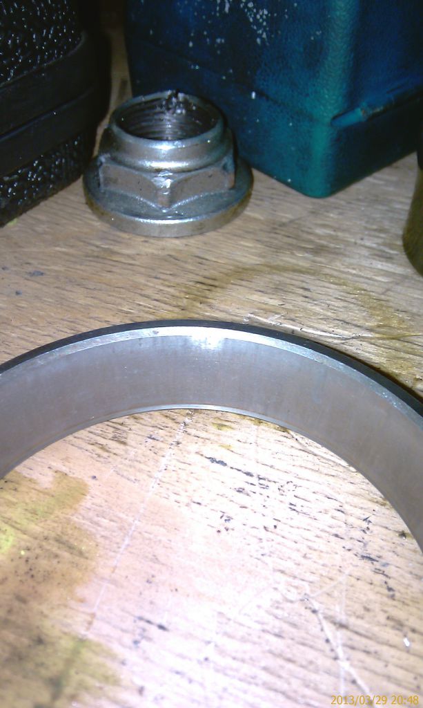

Ролики накатали «восьмерку», как будто стоят с перекосом. Мысль о том, что накосячил при сборке, быстро ушла после того, как посмотрел на обоймы подшипников, ранее снятых с этого редуктора, полученного в виде кучи металлолома:
Такая же «восьмерка». Пока не пойму, в чем прикол. Либо кривой корпус, либо кто-то когда-то перепутал местами крышки опорных подшипников. Экспериментировать не буду, соберу всё же в своем старом корпусе.
Сегодня соберу машину, посмотрю что шумом. На 99% уверен, что он никуда не денется. Восьмерка на подшипниках дала бы совсем другой шум. Ну и развалились бы они раньше.
Попробуй перепутай, для прикола. 99% что бугеля перетянуты, 1% подшипники жуткий турецкий неоригинал. Что касается того звука на полном приводе резко возникающего на определённой скорости, у меня было дело в разбитых медных втулках в цапфах. У Сурфистов есть многосерийная эпопея про эти втулки "бронзовые втулки больше не скрипят"
Сначала попробовал, потом написал. Встает, зараза. Может просто корпус удачный.

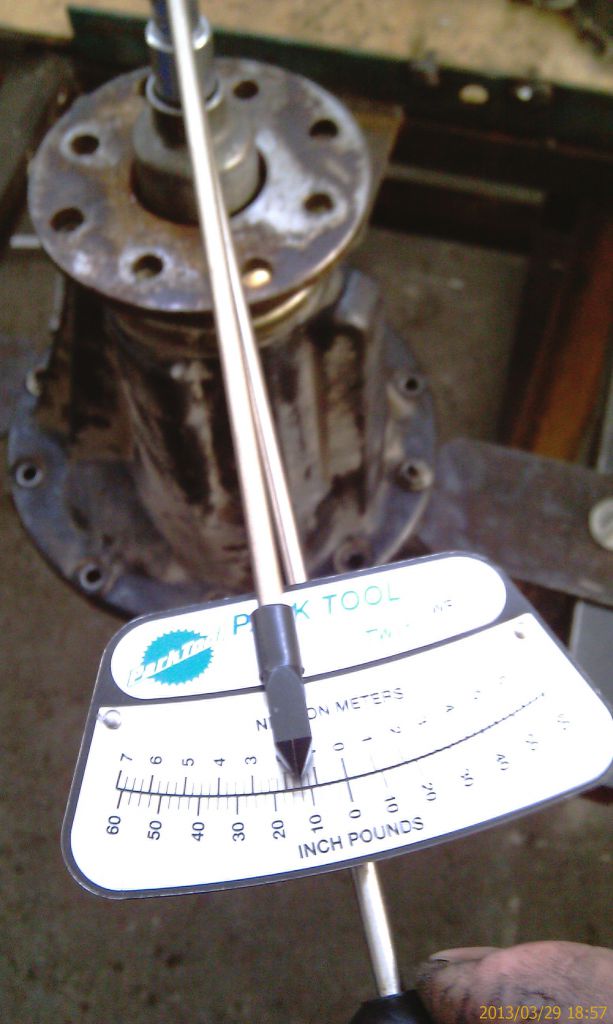

Крышки затянуты моментом 78Н*м. На регулировочные гайки я выдаю по 120-140Н*м, пока TPL не вырастет на 0,4-0,5 Н*м по отношению к PPL. Там всё без дураков.
На подшипники я хотел прогнать, но ведь на старых такой же кривой накат.
