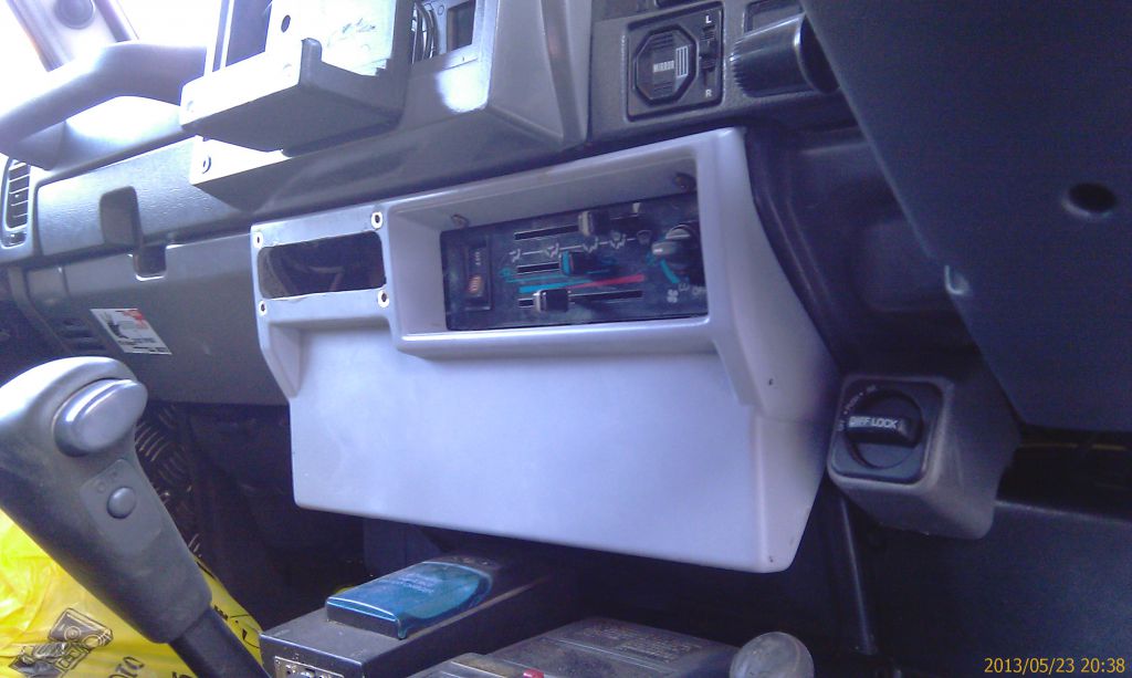

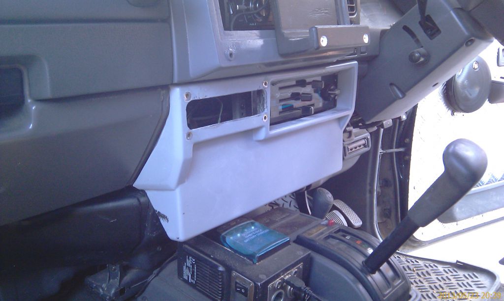

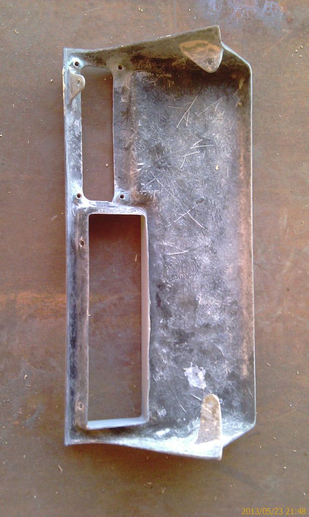

P.S.: кстати, на днях буду анонсировать взамен вот этой штатной панели:
вот такую панель:
Долой часы, пепельницу и штатный прикуриватель, даешь увеличение пространства для установки управления устройствами, индикации, контрольных приборов!

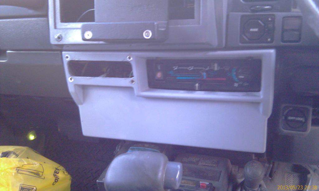

Панель готова к запуску в серию!
Отдается в грунте по 4000 руб.

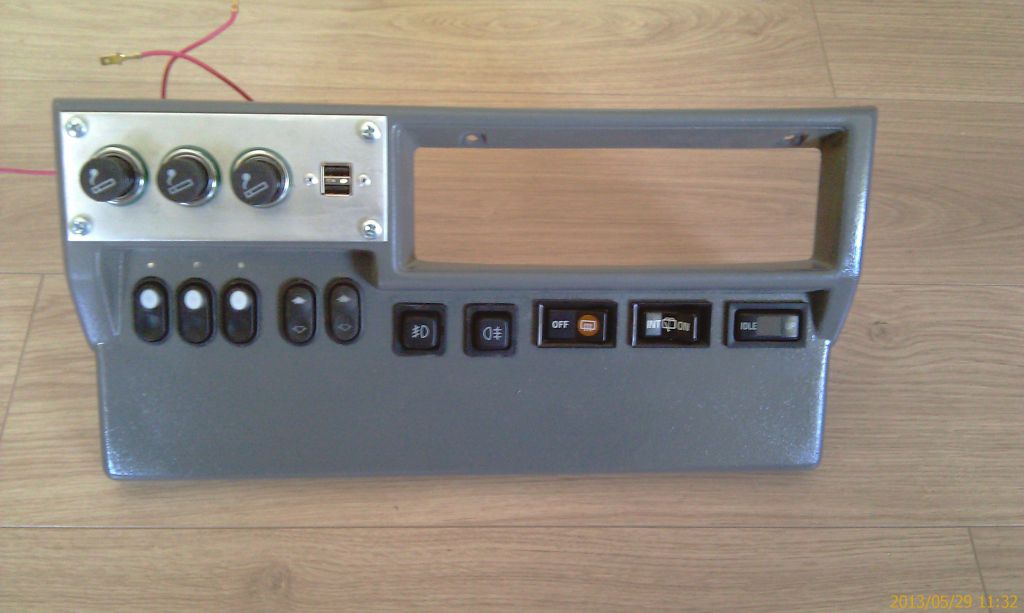

Вот мой вариант компоновки:
Для любителей курить и втыкать чёнить зарядить %)
Внизу бескрайнее поле для будущих фантазий :tease:
P.S.: панель ставится на штатные точки крепления.

Алюминий бы покрасил... В цвет машины... Наряднее...
みんな嘘をつく!
Re: Мастерская ФФ
« Ответ #141 : 23:01, 29.05.2013 »
Просто устал уже :wall: . Оно и так очень здорово смотрится. В лучшем случае отдать шлифовальщику.
P.S.: А вообще этот лючок, под которым точка крепления к торпеде прячется %)

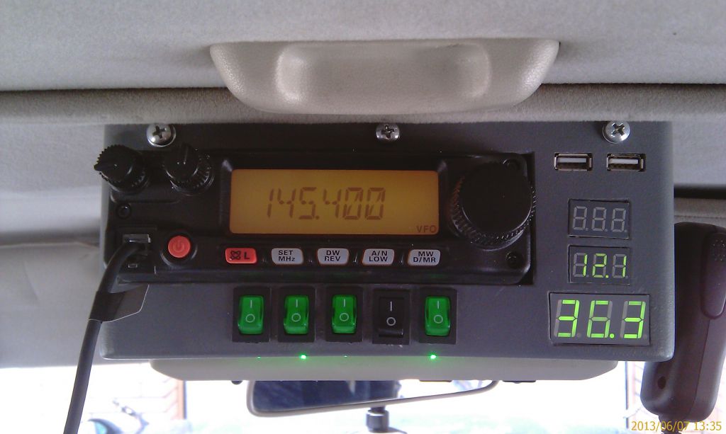

Установлю на потолок, поставлю станцию, будут новые фото.
Ну вот, себе установил!
Чувствую себя как в космическом корабле %)
Думал, что индикаторы будут очень яркими в темноте. Оказалось вполне комфортно!

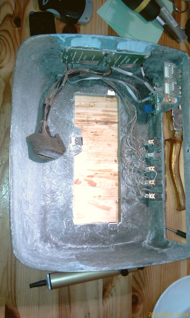

Вот так выглядит "фарш":

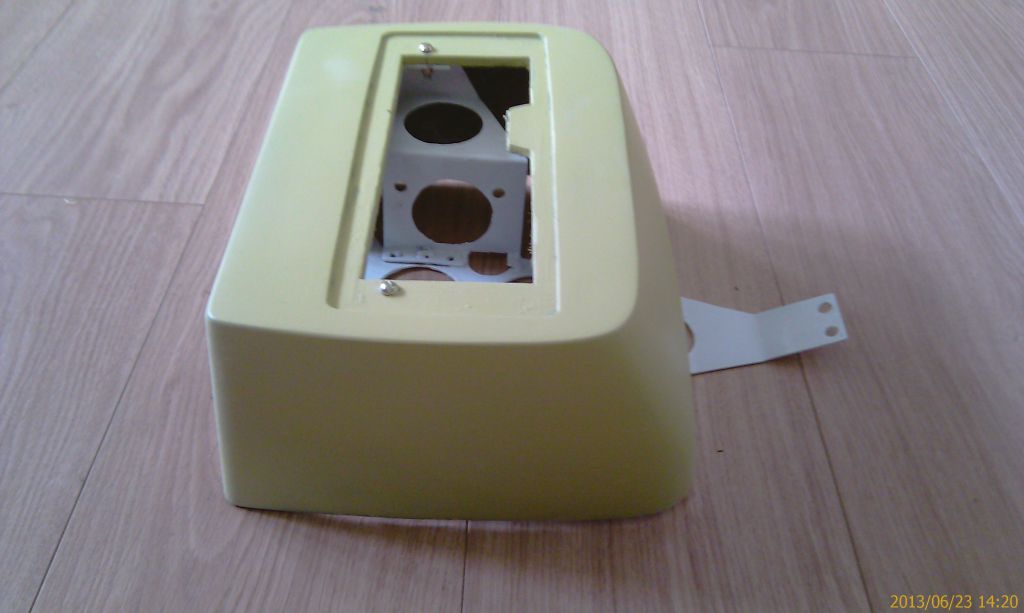

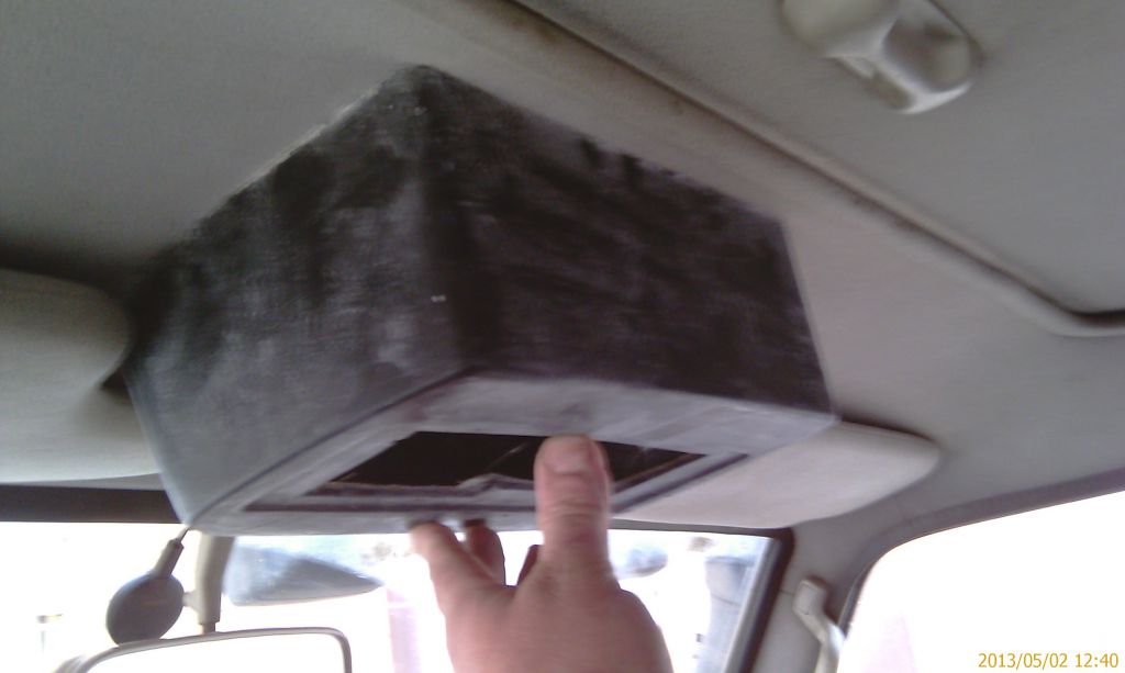

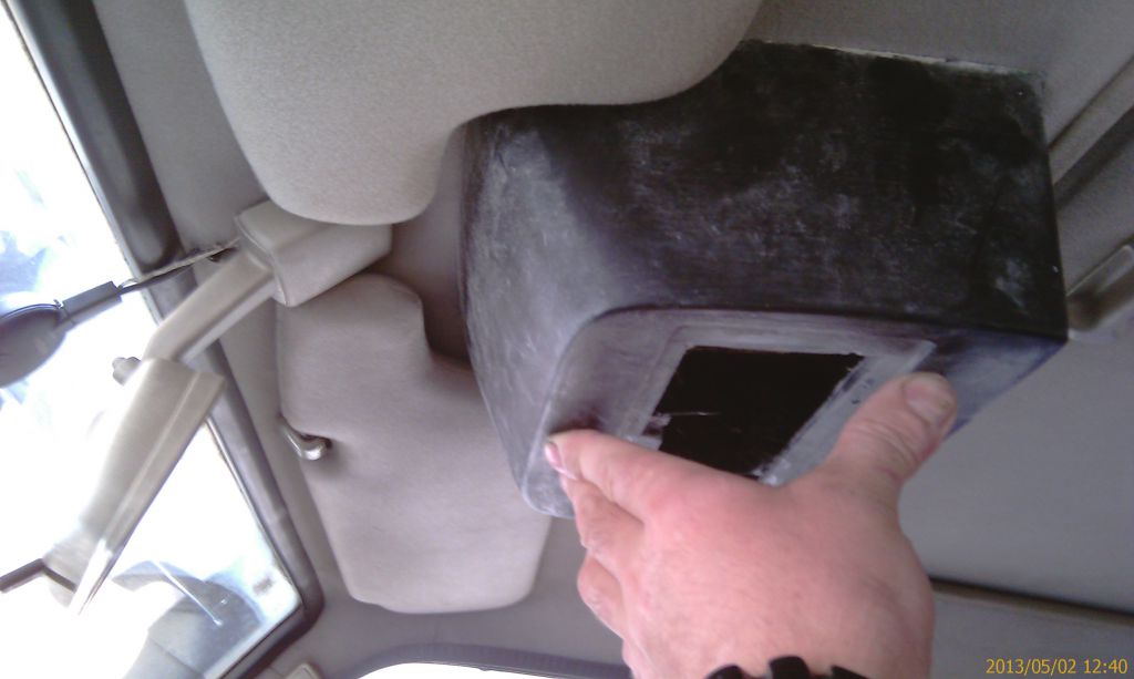

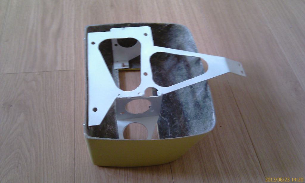

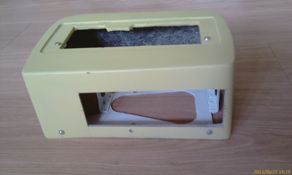

Для семидесяток потолочная консоль для установки радиостанции:
Ставится вместо штатного подиума для панели управления люком и «штурманским» светом. Панель переносится на нижнюю плоскость новой консоли. Для этого заложено готовое отверстие.
Рядом с передней панелью радиостанции остается место для ряда выключателей. Вместо радиостанции можно влупить дополнительные приборы (например для пневмосистемы) и много еще чего.
В загрунтованном виде буду предлагать по 2000р.
За дополнительные деньги возможны индивидуальные доработки.
Похоже, не буду предлагать по 2000р. Пробный монтаж показал, что штатное крепление не выдержит дополнительной нагрузки. Пришлось делать еще две пары дополнительных креплений. В районе люка и под зеркало. В результате получился вот такой кронштейн:
Я когда на него смотрю, думаю что только за него 2000р. мало :sarcastic_hand:
Полагаю, что 3500р. за потолочную консоль с кронштейном - справедливая цена. Или 2000р. без кронштейна.
Горцу (Алексею) повезло, он по анонсированнолй цене получил отработанное изделие :bear: :
Сейчас для него заложена в матрицу нижняя панель торпеды.

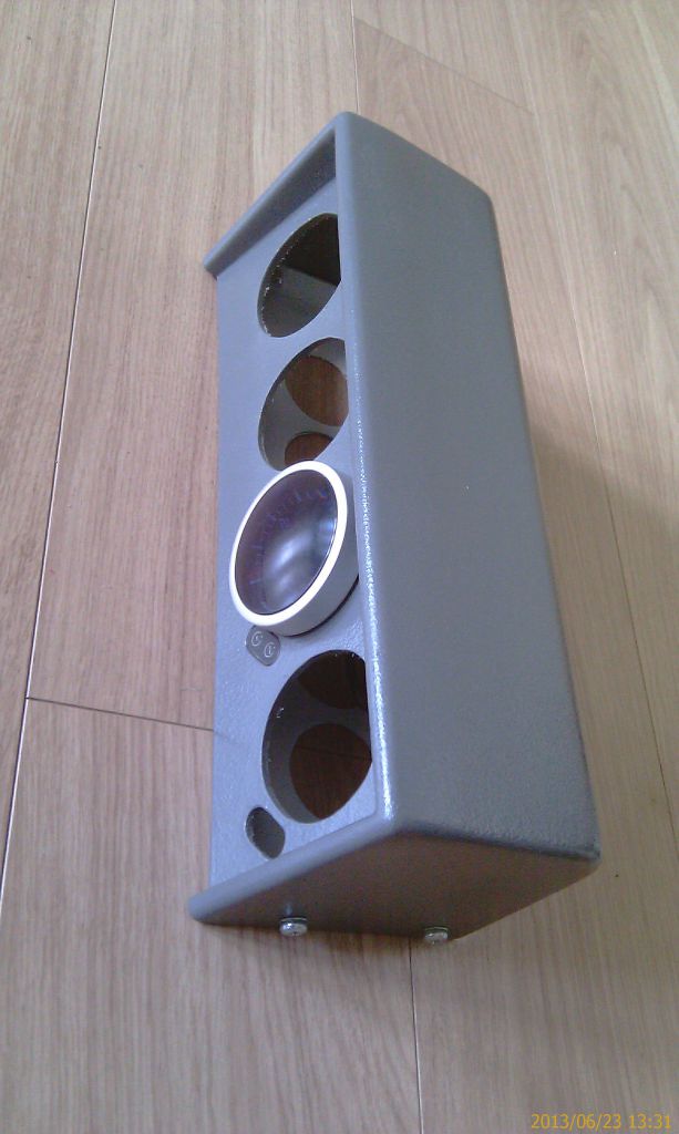

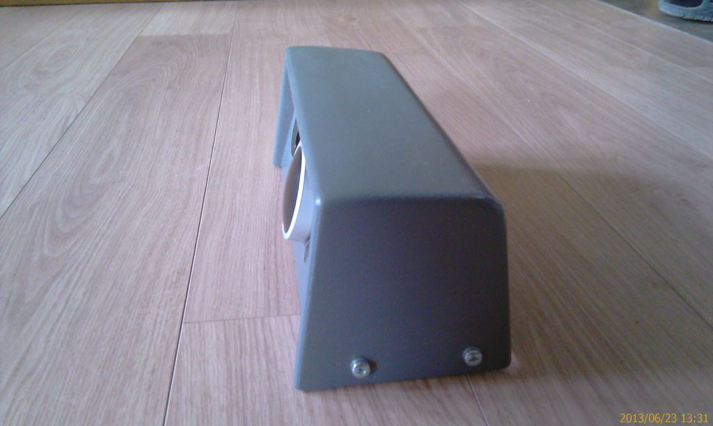

НОВИНКА!!!
Дизайнерская вещь, панель для дополнительных приборов в Nissan Patrol-Safari 60:
По стилю четко вписано в интерьер приборной панели.
В этом варианте - для четырех приборов. Зачем они нужны, спрашивайте у Бамовца :mosking: .
Можно пичкать любой барбитурой: приборы, дополнительное управление, индикация. С доработкой даже радиостанция встанет. Простейший крепеж на двусторонний скотч.
Если по нижней поверхности произвести подгонку, то можно установить практически в любой автомобиль. Лишь бы по фэн-шую подошло :slavik: .
Поскольку эксклюзив, то пока дорого. Ну, скажем, 5499р. Если соберется колхоз хотя бы из двух человек - автоматом снижение цены до серийной вещи.
P.S.: Денис, с тебя фото после установки в машину :ok: .
Вчера установил консоль, хорошая вещщь. Спасибо. Самое сложное оказалось протянуть провода по левой стойке. Согласен, что цена консоли с кронштейном 2000 и панели 4000 как-то не соотносится. Предлагаю сделать все по 3500 )))

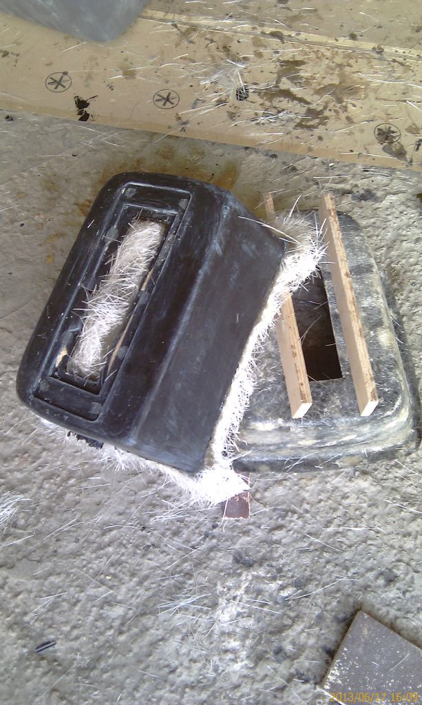

Эээээ :ne:  Тут есть технологическая особенность. Верхняя консоль закладывается в один прием. А нижнюю нужно закладывать на дополнительную матрицу, на которой формуются кронштейны. Пока для меня эта операция даже более трудоемкая, чем формование внешней корки.
P.S.: без кронштейнов забирай даже за 3000 :)
P.P.S.: завтра утром сниму нижнюю панель с первой матрицы, до обеда заложу на вторую
