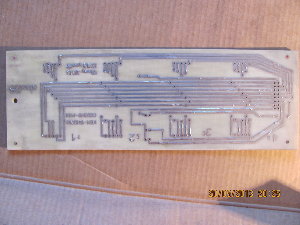

рисуем печатную плату в Sprint Layout 5.0
выходим в режим печать.
печатаем на вот такой бумаге
бумагу положить цветом вот так
отправить на печать,
результат вот.
вырезаем фольгированный стеклотекстолит по размерам платы,
зачищаем наждачной бумагой, обезжириваем протирая спиртом.
нагреваем утюг, прикладываем рисунком и фольге текстолита и проглаживаем.
до появления рисунка на обратной стороне бумаги с рисунком
« Последнее редактирование: 23:38, 20.05.2013 от isv1000 »
Оффлайн off_road_alex
  • ARO M461
  • Сообщений: 290
  • вся жизнь в движении
 ждем когда остынет, и отмываем теплой водой чательно промочив бумагу скатывая ее пальцем
вот так
далее вытравливаем в растворе хлорного железа
сверлим отверстия
берем наждачную бумагу и полируем плату
берем раствор канифоли в спирте наносим на дорожки платы,облуживаем паяльником.
пока все :ok:
