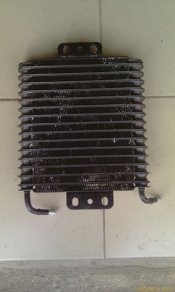

Приобрел на разборке такой радиатор за 1000р.:
Он именно от охлаждения трансмиссии 1KZ
Донор: HIACE/REGIUSACE KZH106W
Партнумбер: 32910-26010
Сегодня поставлю.

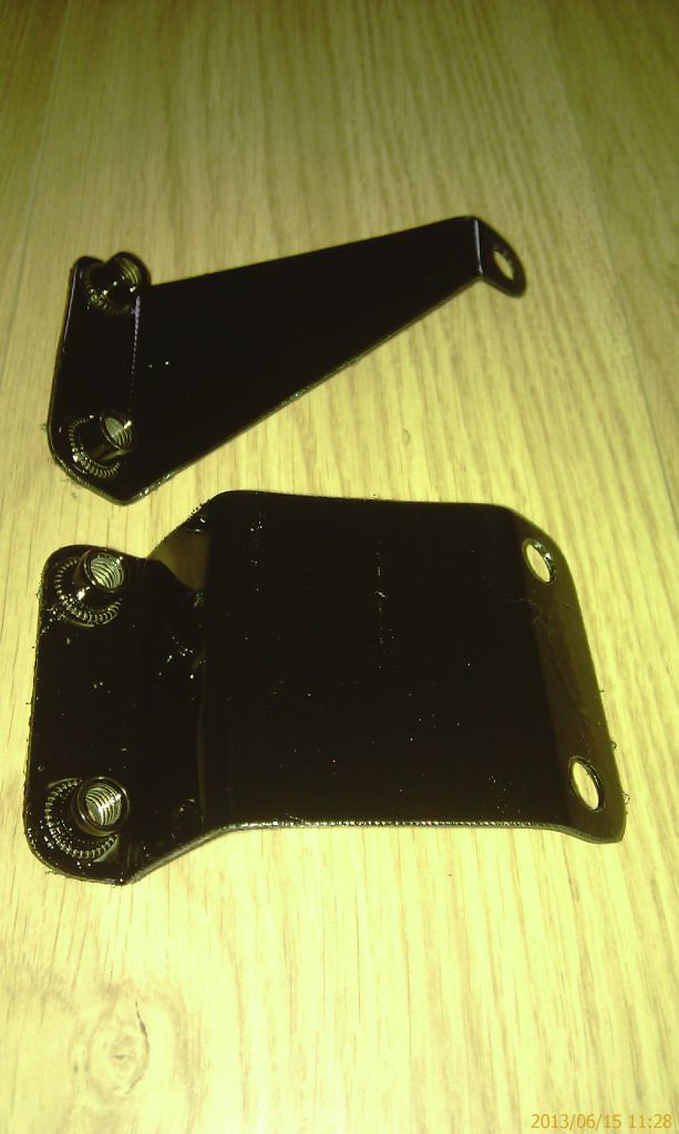

О, краска на изготовленных вчера кронштейнах высохла:

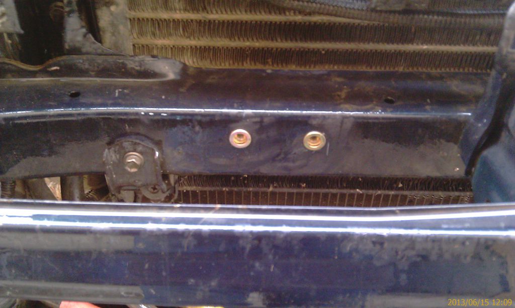

Снизу на телевизоре сделал две закладных резьбовыми заклепками:

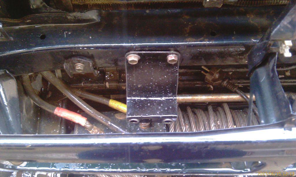

Прикрепил к ним нижний кронштейн:

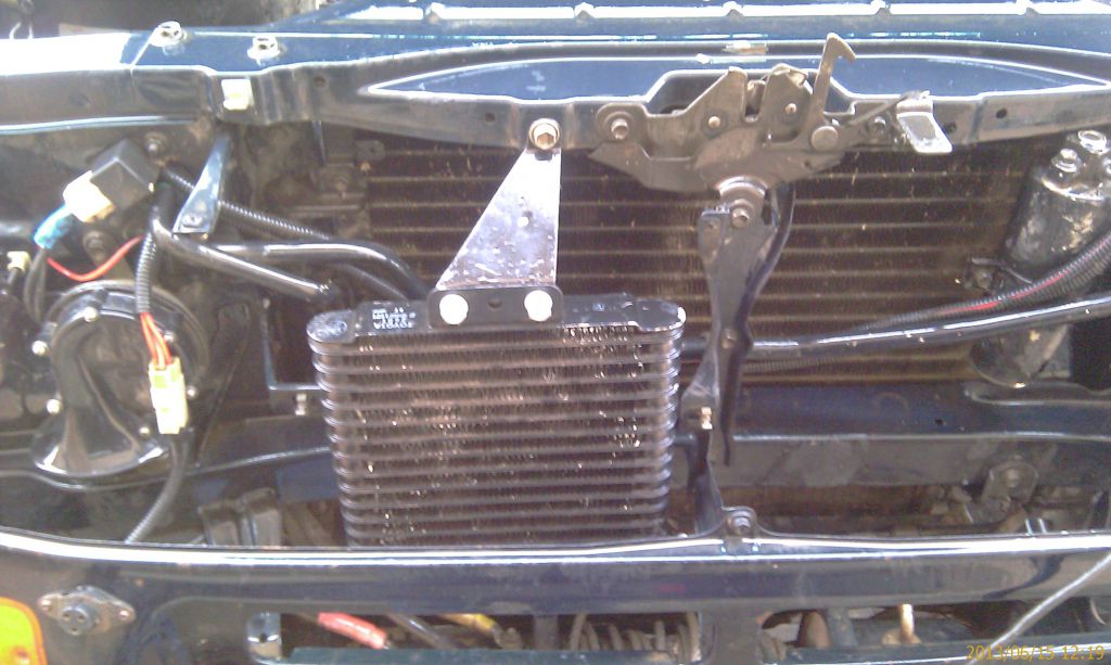

Верхний кронштейн прикрепил к радиатору:
Установил на место:
Дождь загнал домой :pardon: . Стихнет, пойду подключать шланги :ok: .
