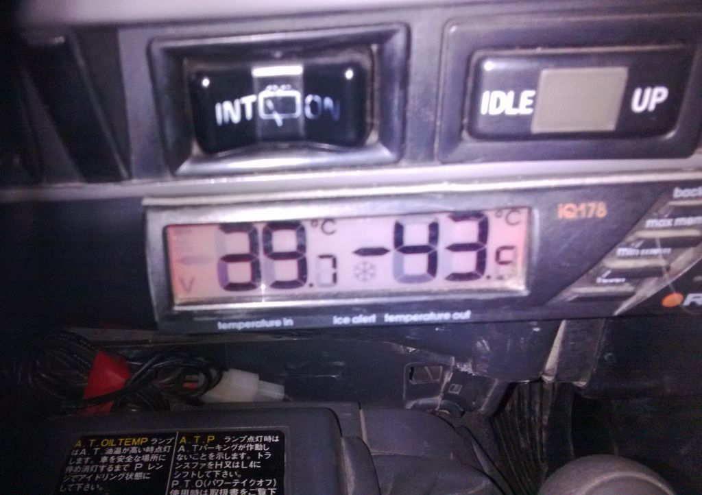

Я думаю наиболее правильный вариант. У меня в стандартном режиме температура декстрона 45-50 градусов сейчас. Мне кажется этого мало, когда предел 150 градусов.
рабочая 80 вроде...

Нсли маслорадиатор эффективно работает, греться ничего не будет. Я себе с дуру купил 12 секций, теперь температура держится 50 град. Ну и само собой оно не может догревать двигатель.
у меня поменьше секций, но тоже на указателе температуры 50.
выше только тогда, когда по снегу глубокому побуксуешь... и то, град. до 70 не выше.

п.с. глянул мануал, у нас на прадиках рабочая от 70 до 80 :pardon:
Стоптест сразу поднимает температуру.  :)
Еще мы ездили когда в тунку, в затяжные подъемы 70-80 градусов. Тоже больше не поднималась.
