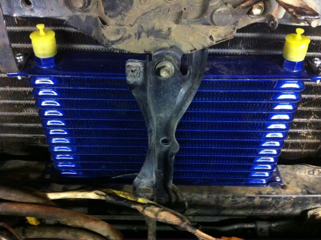

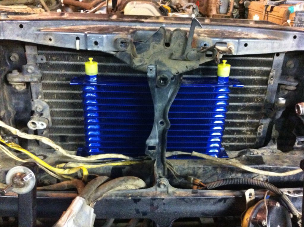

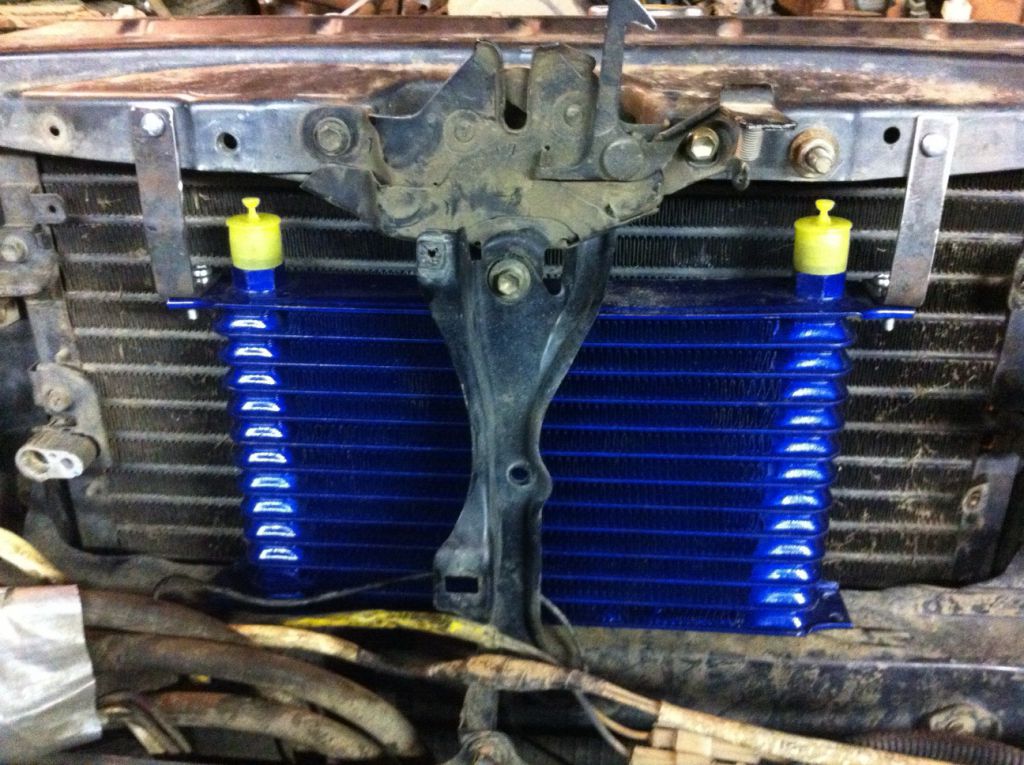

Думал долго и пришел к выводу, что на Ориентироффке автомат тупо перегрелся, более тем, что включали повышенную, тк на пониженной очень просто было перегазовать так, что колеса вращались, а машина не ехала.
Ну вот я пошел за хлебом в магазин и купил радиатор масляный.
Разобрал морду машины и понял, чтобы поставить что нибудь нужное, надо убрать что нибудь ненужное.
Этим ненужным оказались трубки и испаритель кондишена и трубки омывателя фар.
Олеоп, вуаля. С помощью ключей на 24 и на 30 трубки были скручены.
Примеряем голубой баян. Чтобы он пролез, пришлось открутить замок капота
Изготавливаем уголки.
Низ пришлось приклепать, тк балка представляет собой квадратную трубу.
Вся конструкция в сборе.
Подключение в следующей серии, когда дядя Миша (Шум) сделает подключатели.
После того, как поставил, подумал, загнутся ли так шланги сверху.
Ну и советы, где что сделал неправильно, готов выслушать.

Шланги точно не загнутся. Нужно городить изгиб на 90ᵒ. Если Миша делает штуцера, то лучше сразу предусмотреть запайку в накидную гайку латунных трубок, которые потом загнуть под необходимым углом. Может и больше 90ᵒ. Пусть смотрят вниз.

Ну там см 8-10 осталось. Если что, куплю изгибы 90 градусов. Хотя это уже огород.

Надо было штуцерами вниз ставить. В остальном ОК.
