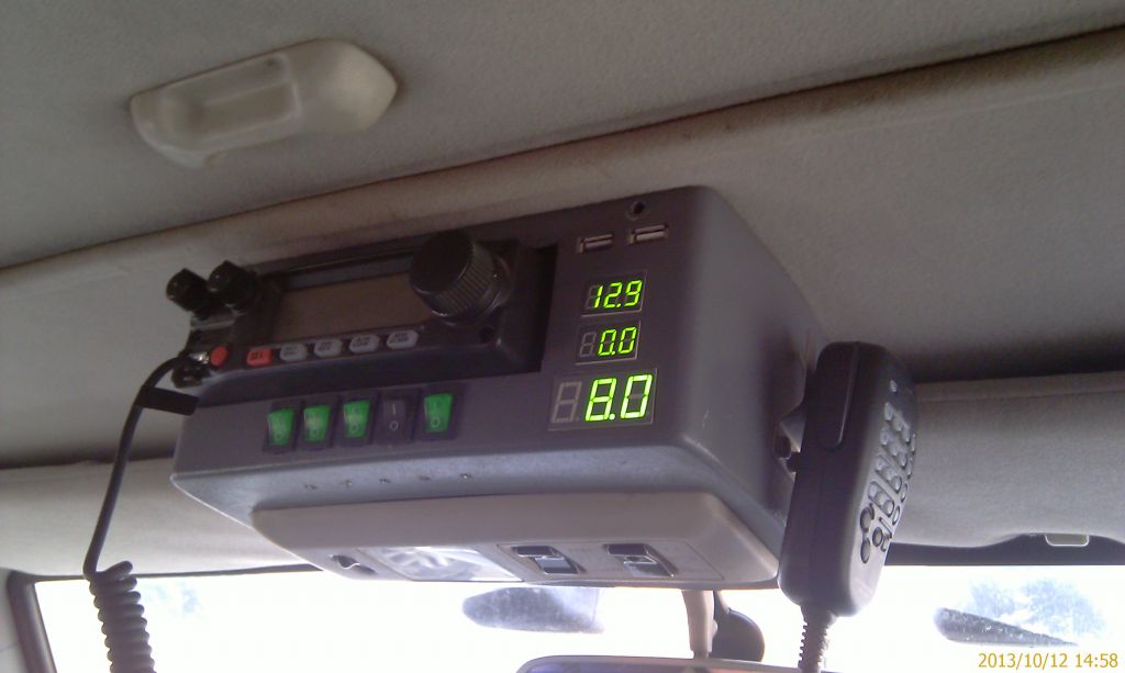

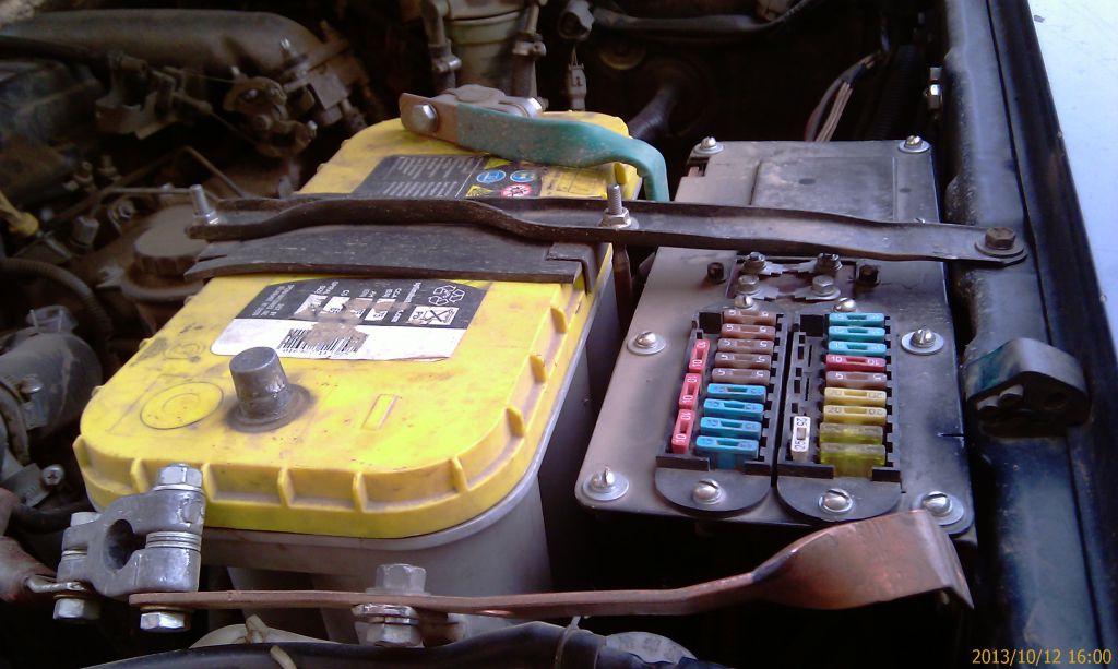

После того, как поставил в машину нормальный вольтметр, стал беспокоить недостаточный уровень напряжения заряда:

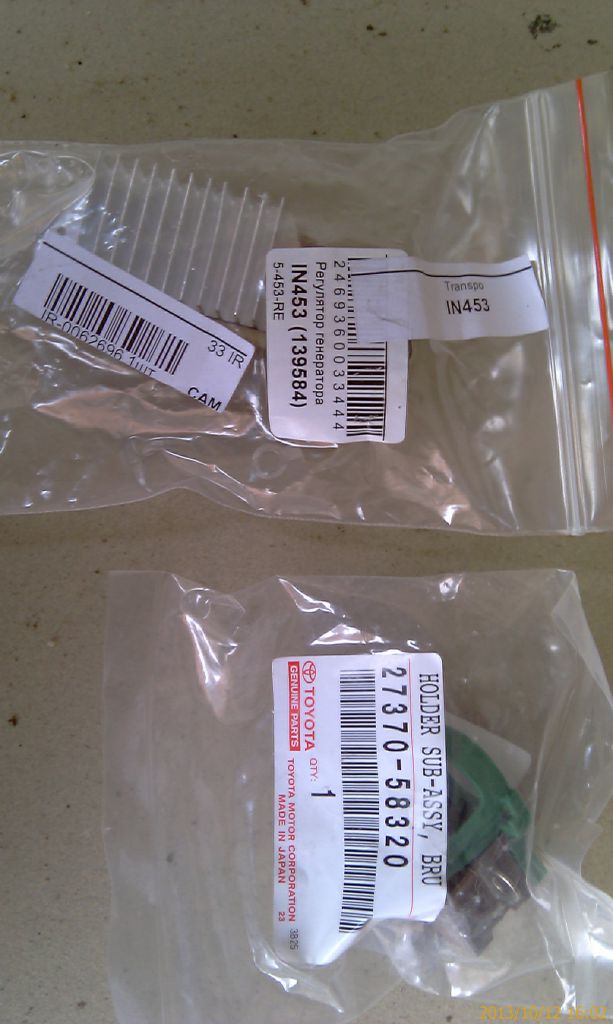

За неделю запчасти приехали:

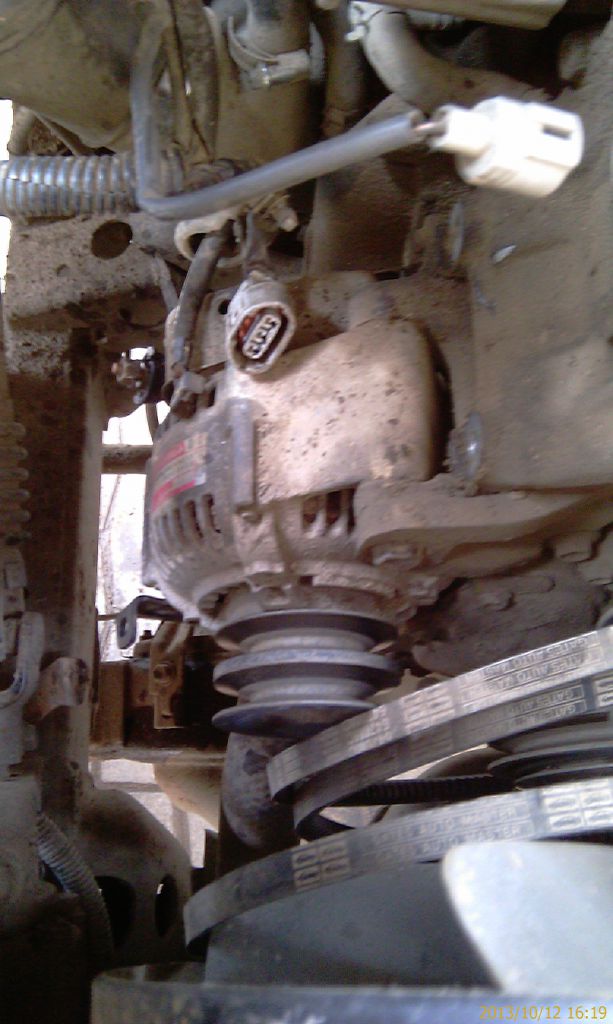

Сразу приступил к ремонту. Обесточил машину:

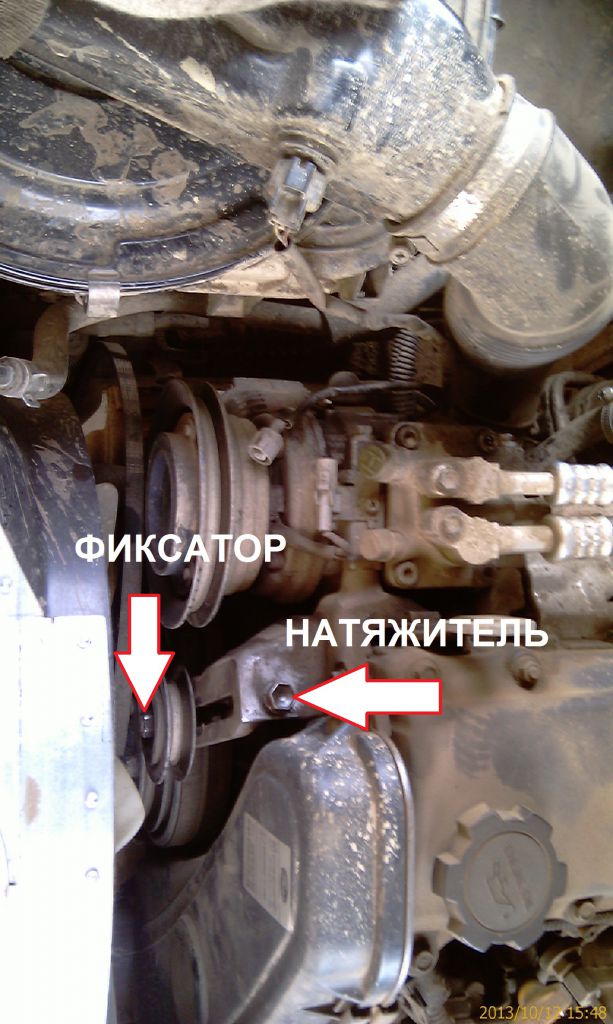

Ослабил фиксатор ролика натяжителя ремня компрессора, максимально возможно выкрутил винт натяжителя, скинул ремень компрессора:

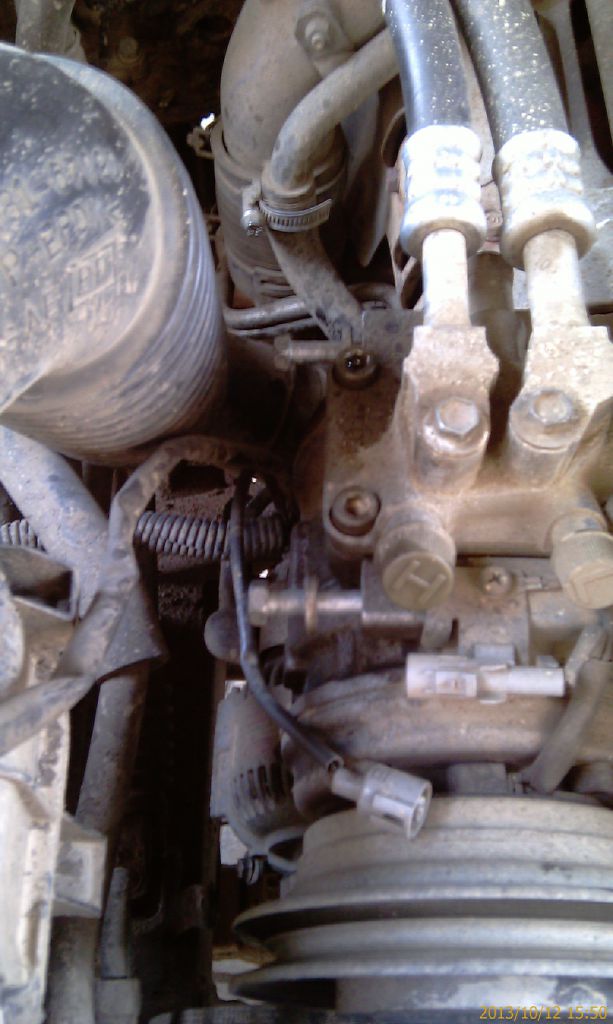

Разъединил разъем на компрессоре кондиционера, выкрутил четыре болта его крепления к мотору:

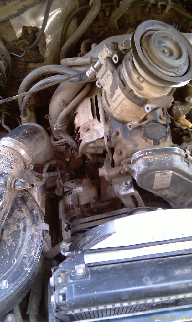

Отвел компрессор в сторону:

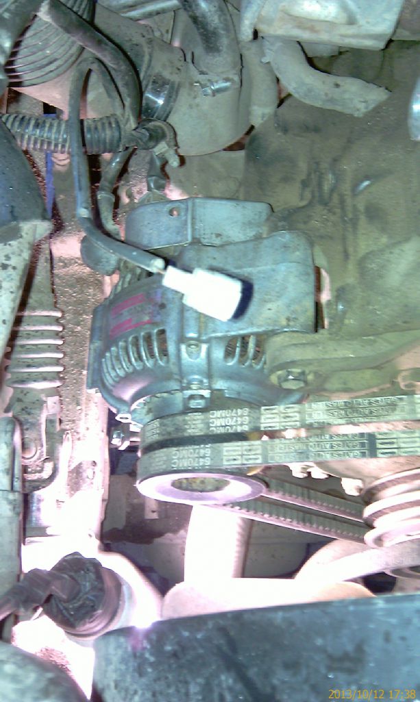

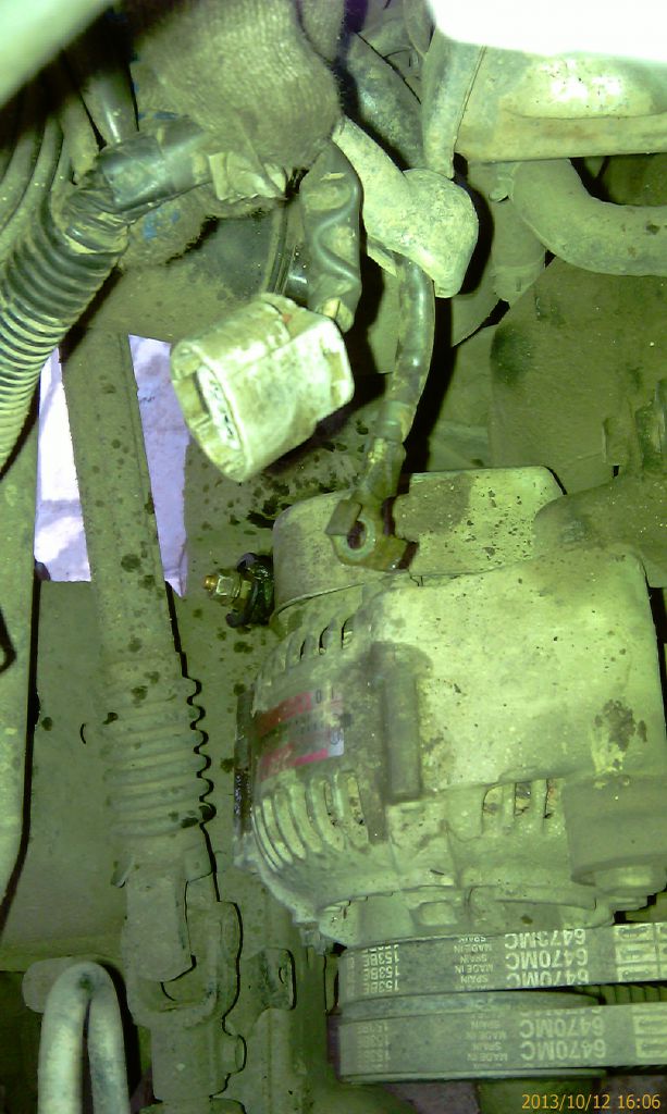

Отсоединил клемму и силовой провод на генераторе:

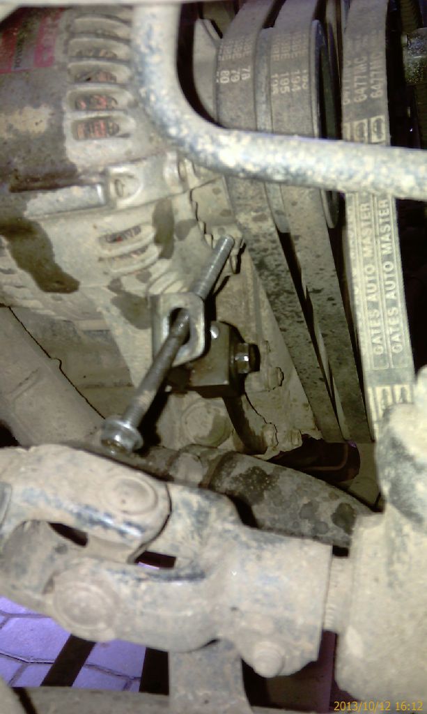

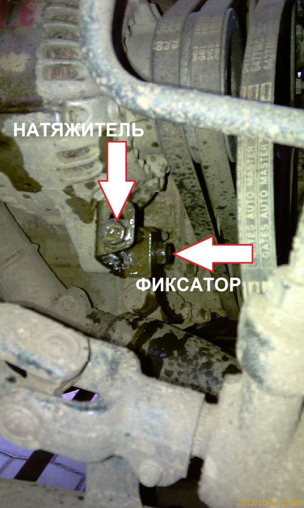

Ослабил фиксатор натяжителя ремня генератора, выкрутил полностью винт натяжителя:
Демонтировал натяжитель:
Скинул ремни. Осталось выкрутить верхний болт, он же ось поворота:

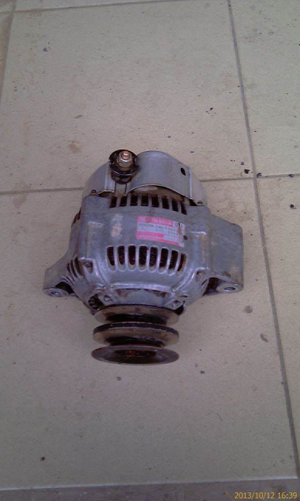

Болт выкрутил, снял и помыл генератор:

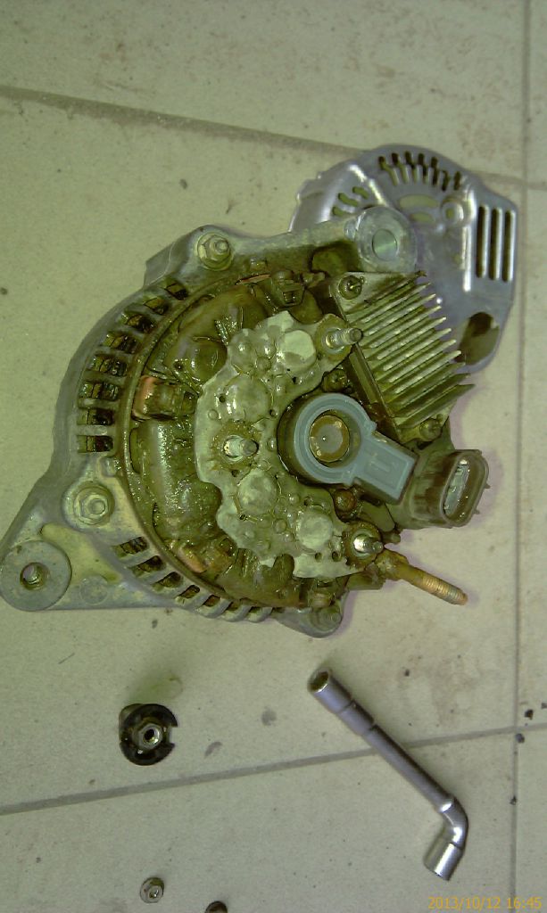

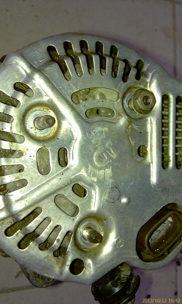

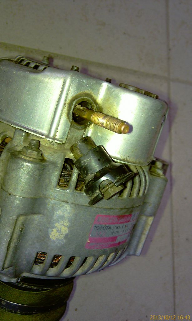

Открутил три гайки крепления крышки:
Открутил изолятор:
Снял крышку:

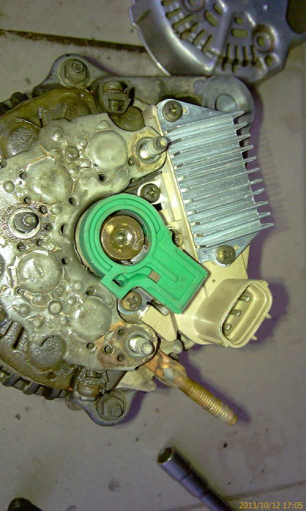

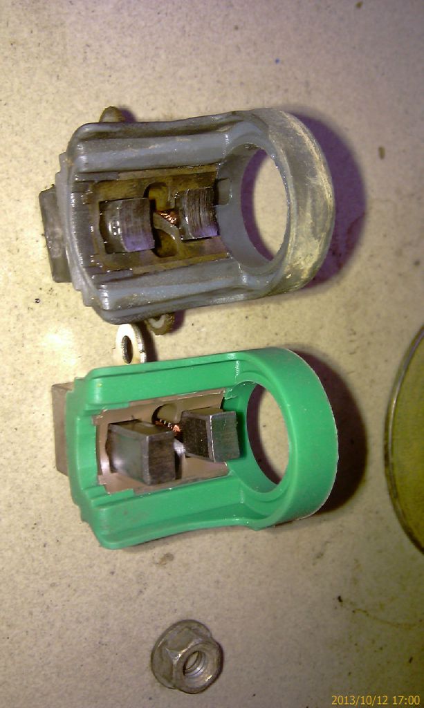

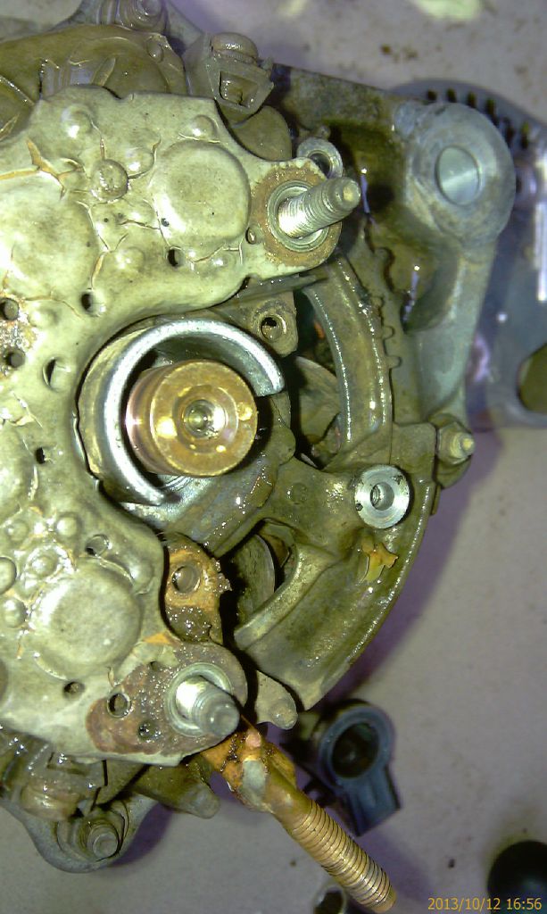

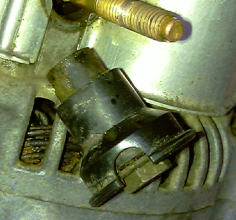

Выкрутил пять винтов, снял старые щетки и регулятор:
Старые рядом с новыми:
Старые сносились, но не критично.
Внешнее контактное кольцо изношено сильнее:
Видимо, из-за большего попадания грязи и пыли.

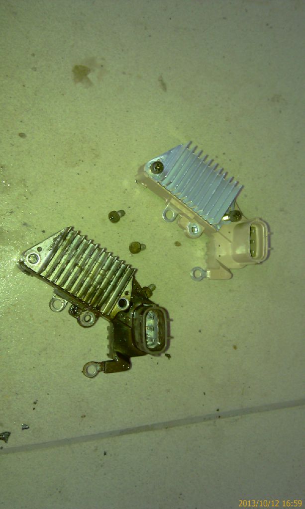

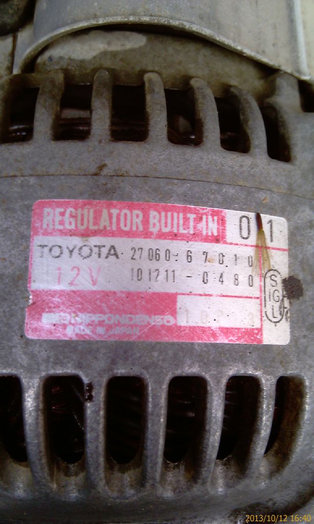

Новое и старое реле:
Поставил на место новые щетки и реле регулятор:
В обратном порядке собрал генератор и поставил на место:
В обратном порядке поставил на место всё остальное. Запустил двигатель. После 10 минут работы напряжение стабилизировалось:
Добавился всего 1 вольт. По даташиту реле должно выдавать 14,4 В. Пока не понимаю, почему этого не произошло. Полагаю, не притерлись щетки. Посмотрим, что будет происходить дальше.

попробуй снять напряжение тестером напрямую с клемм аккума. Возможно что у тебя  до вольтметра потери есть.
еще версия. на старом напряжении шел недозаряд. А на новом оптима пошла в активную зарядку- напряжение сильно проседает в таком случае. Особенности AGM
На старом напряжении шел недозаряд. А на новом оптима пошла в активную зарядку- напряжение сильно проседает в таком случае. Особенности AGM
Восстановится в этом случае?

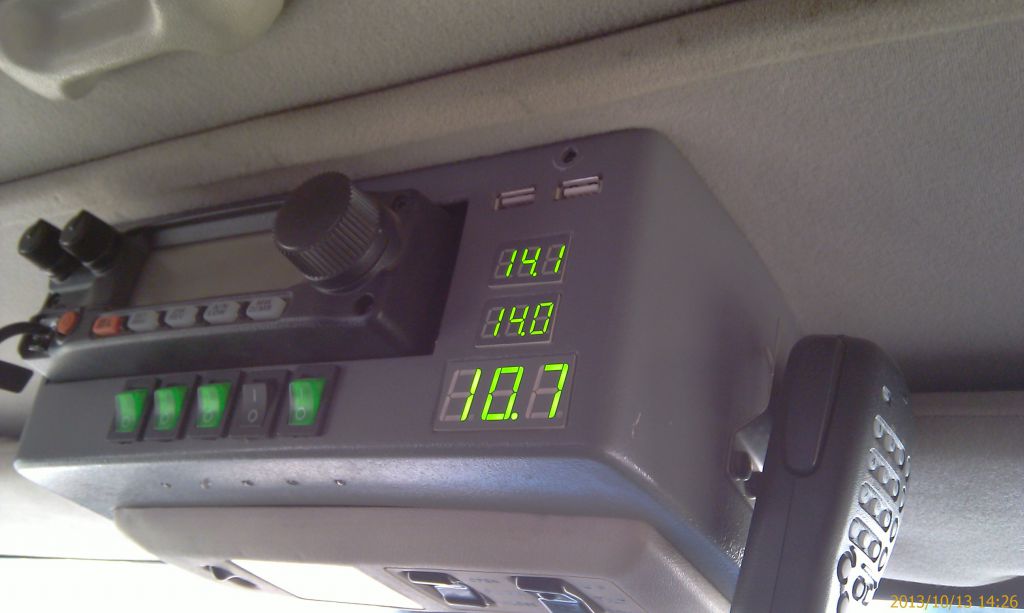

После одних суток использования машины вольтметр на холостых оборотах уже показывает 14,0V:
Видимо, щетки прирабатываются потихоньку.
Нижний вольтметр для второго аккумулятора, которого пока нет :pardon: . Показывает напряжение первого в режиме параллельного подключения аккумуляторов. И показывает напрямую, в обход бортовой сети.
На ходу при непостоянных оборотах напряжение тоже как то хаотично плавает и выравнивается только при установившихся постоянных оборотах. Видимо, китайское реле не успевает отслеживать быстрые изменения напряжения. Но превышения верхнего предела при этом не происходит.
