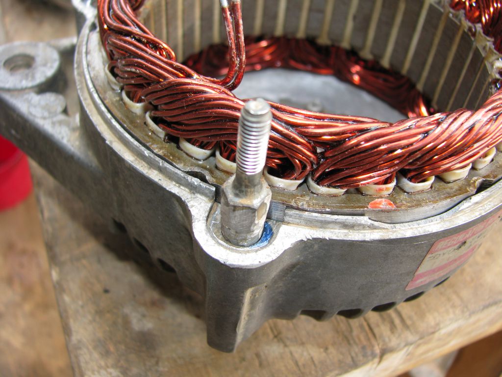

Вот он старый покоцанный статор:
Справа хитрые винты, которые своим буртиком держат статор.

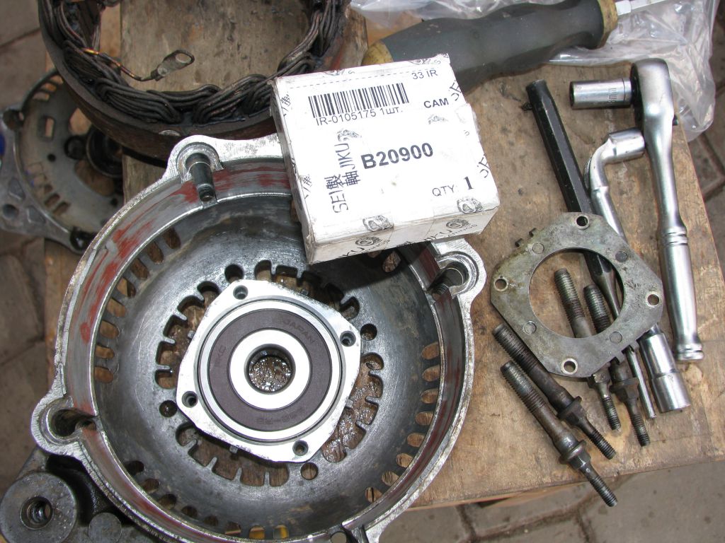

Меняю передний подшипник:
Снимаю специально приобретенным съемником задний подшипник:
Это новый:
А он нифига не такой же, как старый:
Старый подшипник в приличном состоянии, поэтому ставлю его на место.
У нового статора пояс шире, чем на старом. Он полностью не входит в корпус:
Пришлось стачивать на хитрых винтах  тот самый буртик:
