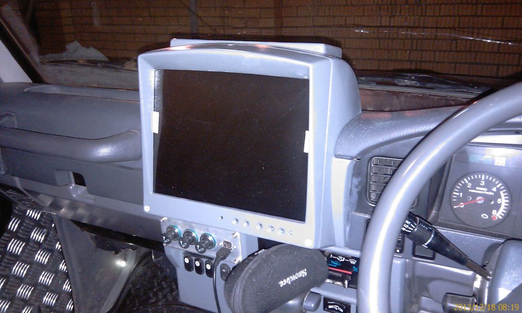

Монитор:
http://irkutsk-4x4.ru/index.php?topic=6032.msg287468#msg287468

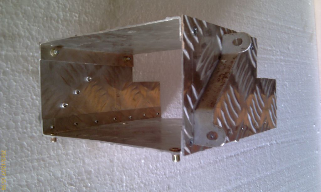

Корпус:
http://irkutsk-4x4.ru/index.php?topic=6032.msg288728#msg288728

отличная идея и исполнение, как всегда, но один вопрос - Леха, а монитор с датчиком освещенности?
На плате контроллера стоить датчик. Еще с ним не разбирался. Дайте хоть запустить машинку %)
